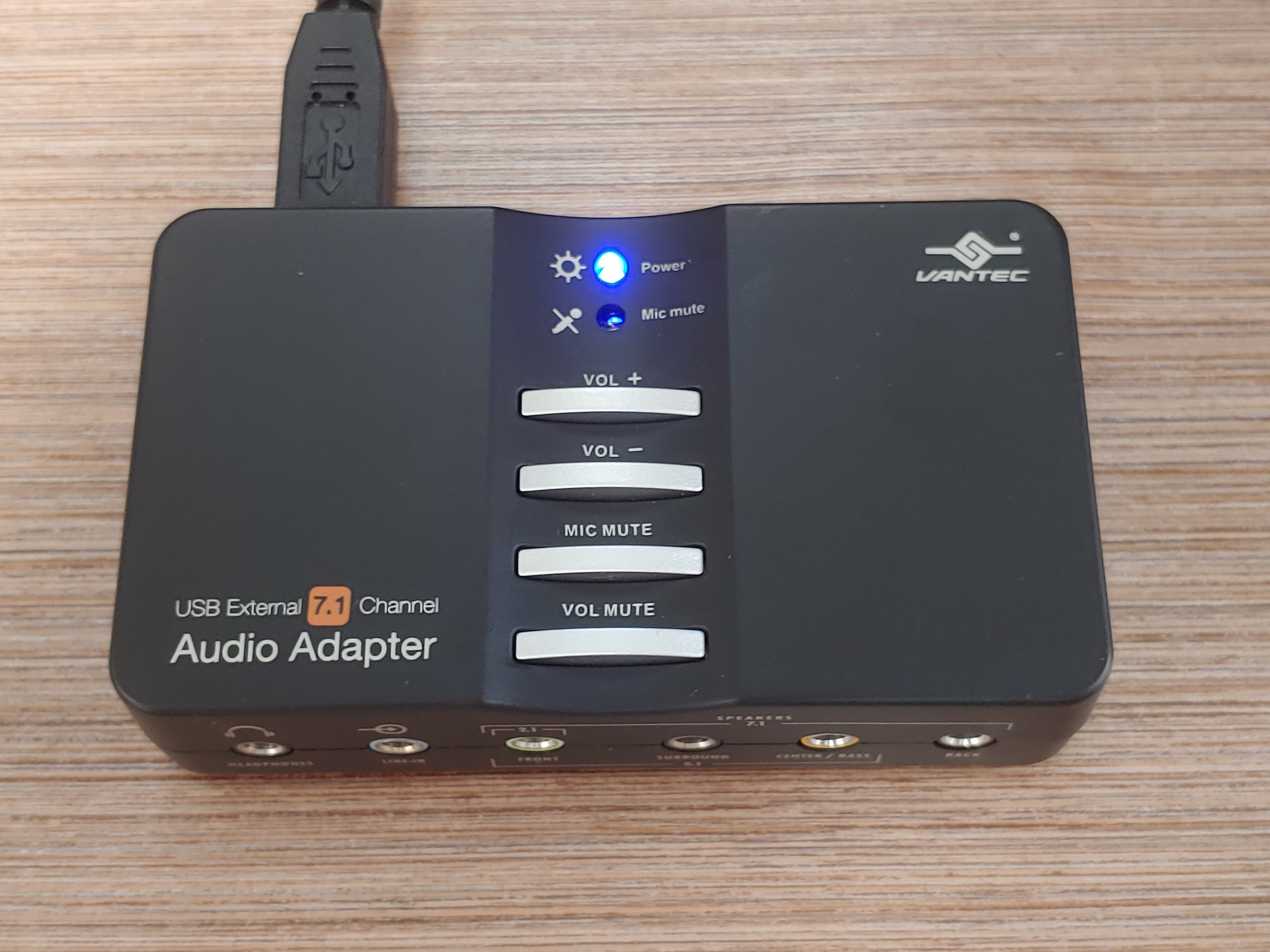

Vantec NBA-200U USB External 7.1 Channel Audio Adapter
동봉된 케이블로 연결하면 Power에 파란색 불이 들어옵니다.
정면으로 보게될 경우 안구건강 악화와 시력저하를 불러일으킬 정도로 너무나 밝은 불빛이기에 저는 절연테이프로 막았습니다.

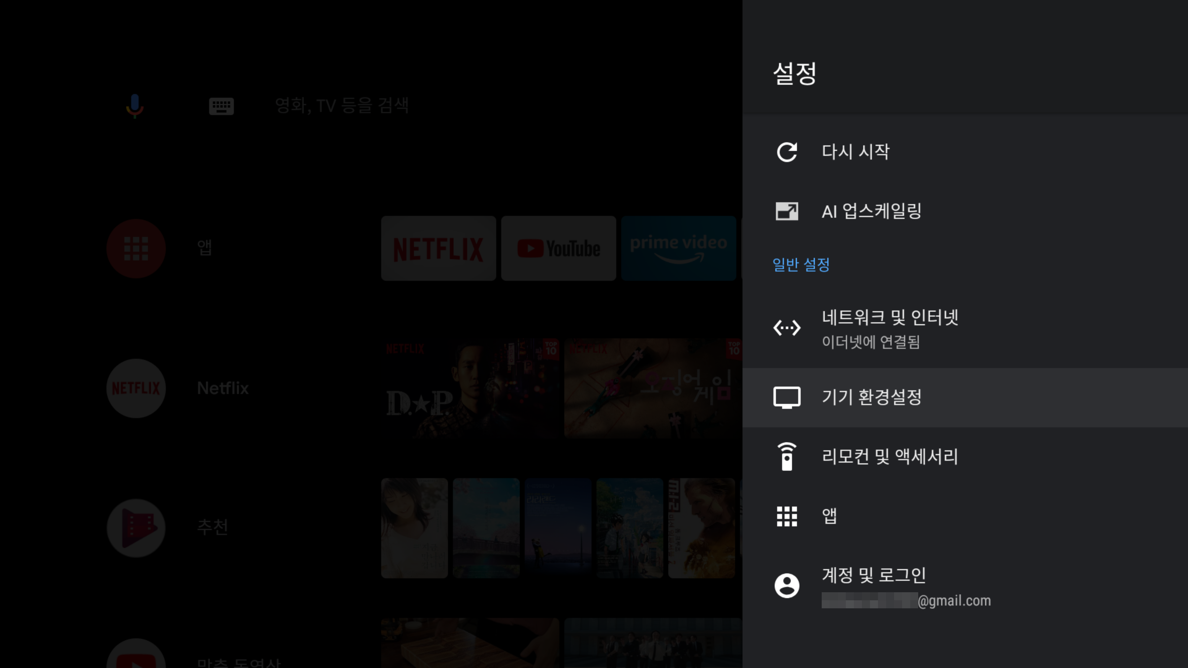

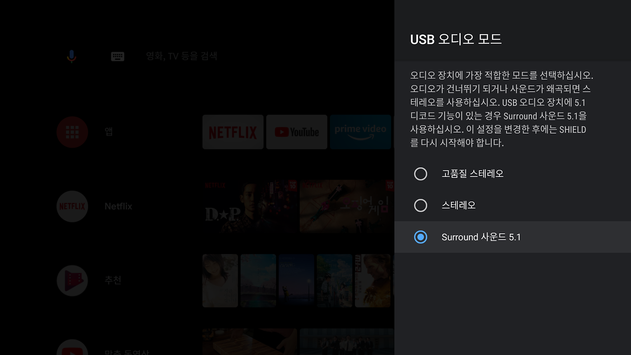

기기 환경설정 / 쉴드 TV와 연결하면 곧바로 사용이 가능하지만 L600 최적화(?!)를 위한 설정
디스플레이 및 사운드

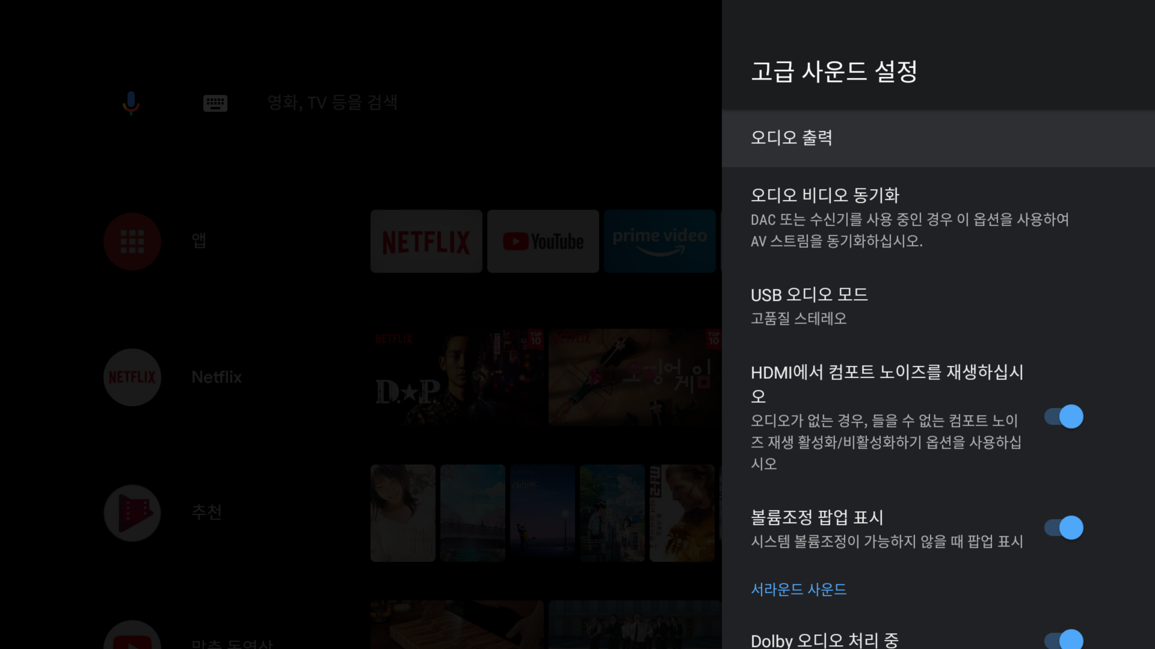

고급 사운드 설정
오디오 출력

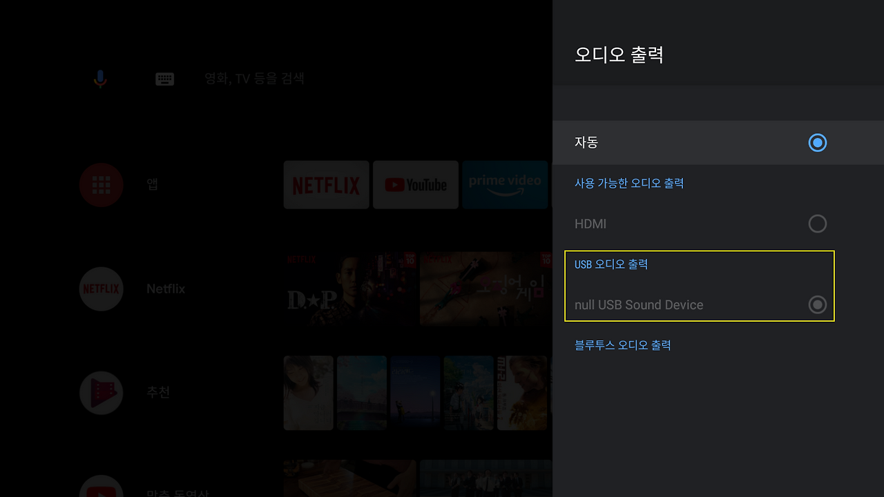

USB 오디오 출력에 null USB Sound Device가 추가된 것을 확인할 수 있습니다.
(이전 화면으로 넘어와) USB 오디오 모드
고품질 스테레오 → Surround 사운드 5.1 변경
(이전 화면으로 넘어와) 스테레오 업믹스: 5.1 PCM으로 스테레오 스트림 업믹스 활성화

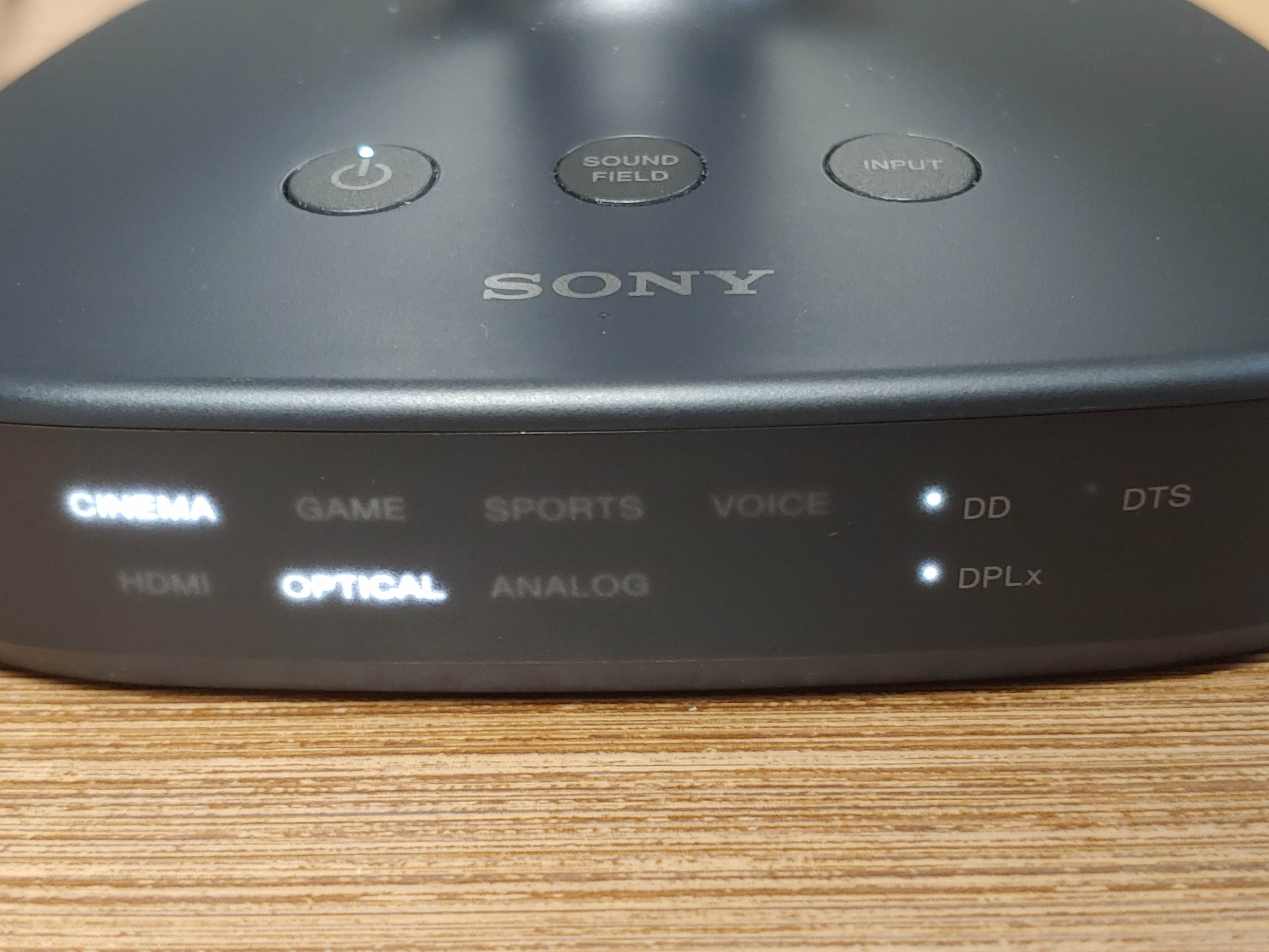

S/PDIF OUT에 광케이블로 L600과 서로 연결합니다.
케이블 접점에 불이 들어오기 때문에 '광(橫, Optical) 디지털 오디오'라고 부릅니다.
Dolby Digital (Plus) 코덱 재생시 정상출력 확인
DTS 코덱 재생시 정상출력 확인

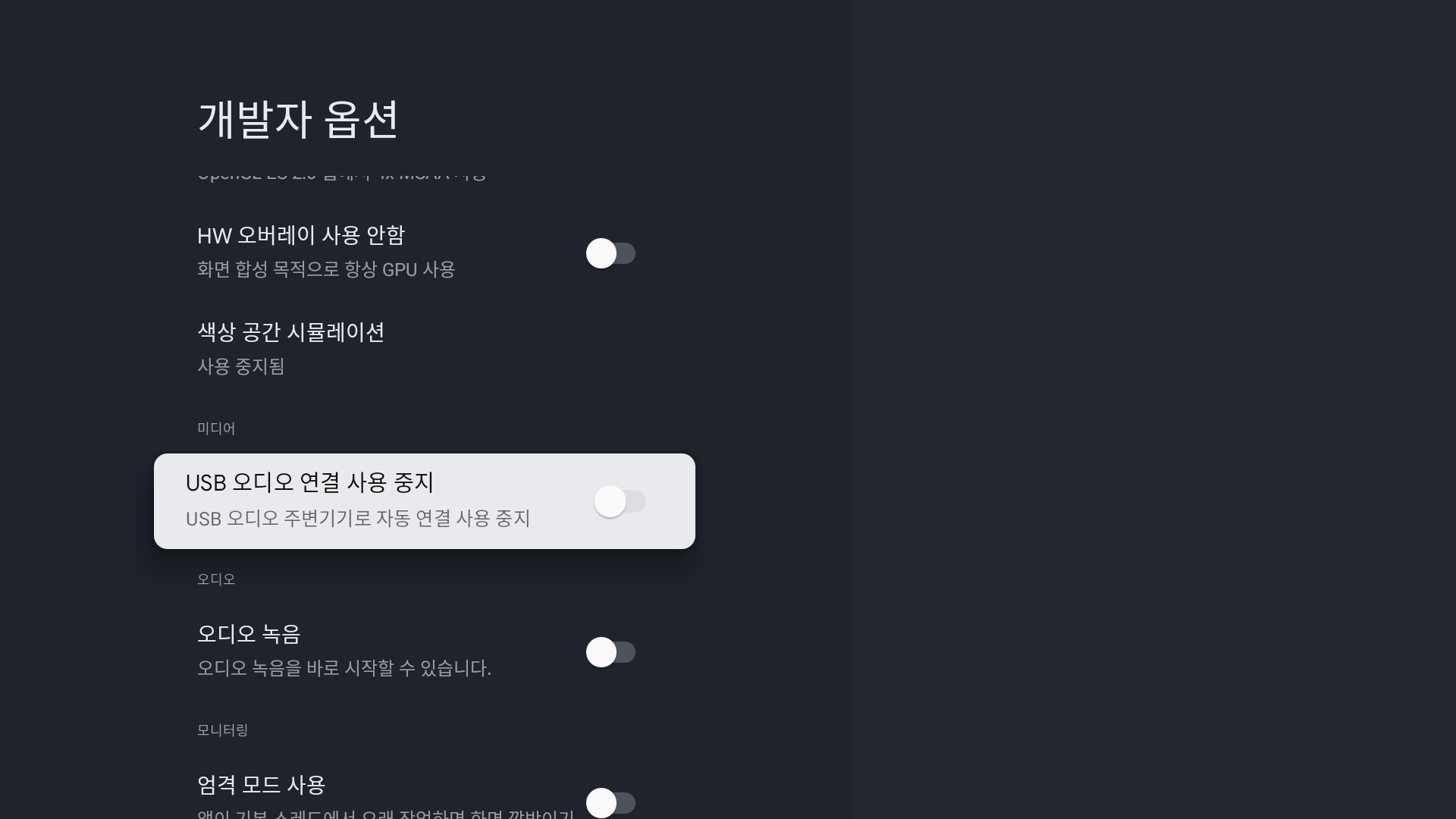

크롬캐스트 with Google TV
설정 → 시스템 → 개발자 옵션 → (미디어) USB 오디오 연결 사용 중지
