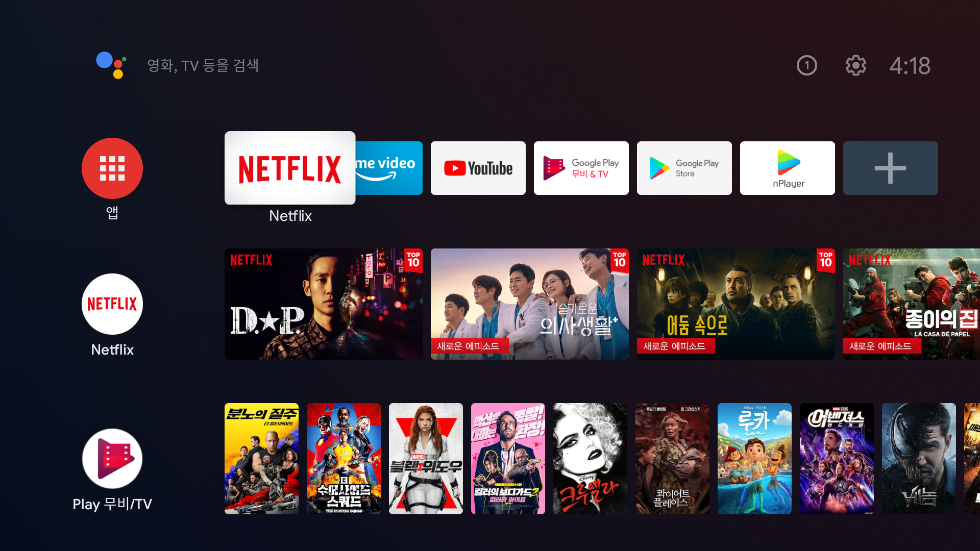

TiVo Stream 4K를 구매 후 위 이미지처럼 첫 화면을 보기까지 다른 OTT Box 보다 상당히 까다롭습니다. 회원가입 후 코드(https://www.tivo.com/activate/stream4K)도 입력해야하고, 콘텐츠 취향 조사에 응하거나 건너뛰기해야 하는 등 여러과정을 거쳐 어렵게 설정해 시작했더니 여러가지 원치 않는 App들이 기본적으로 설치가 됩니다.
예로 넷플릭스를 감상하다가 리모컨의 Guide, TiVo, Live 버튼을 잘못 눌러 TiVo 관련 앱이 실행되는 경우가 발생될 수 있습니다. 또 앱이 무거워 실행하는데도 시간이 걸리구요. 앱에서 나와 다시 넷플릭스로 돌아가는데 많이 불편할 수 있습니다.

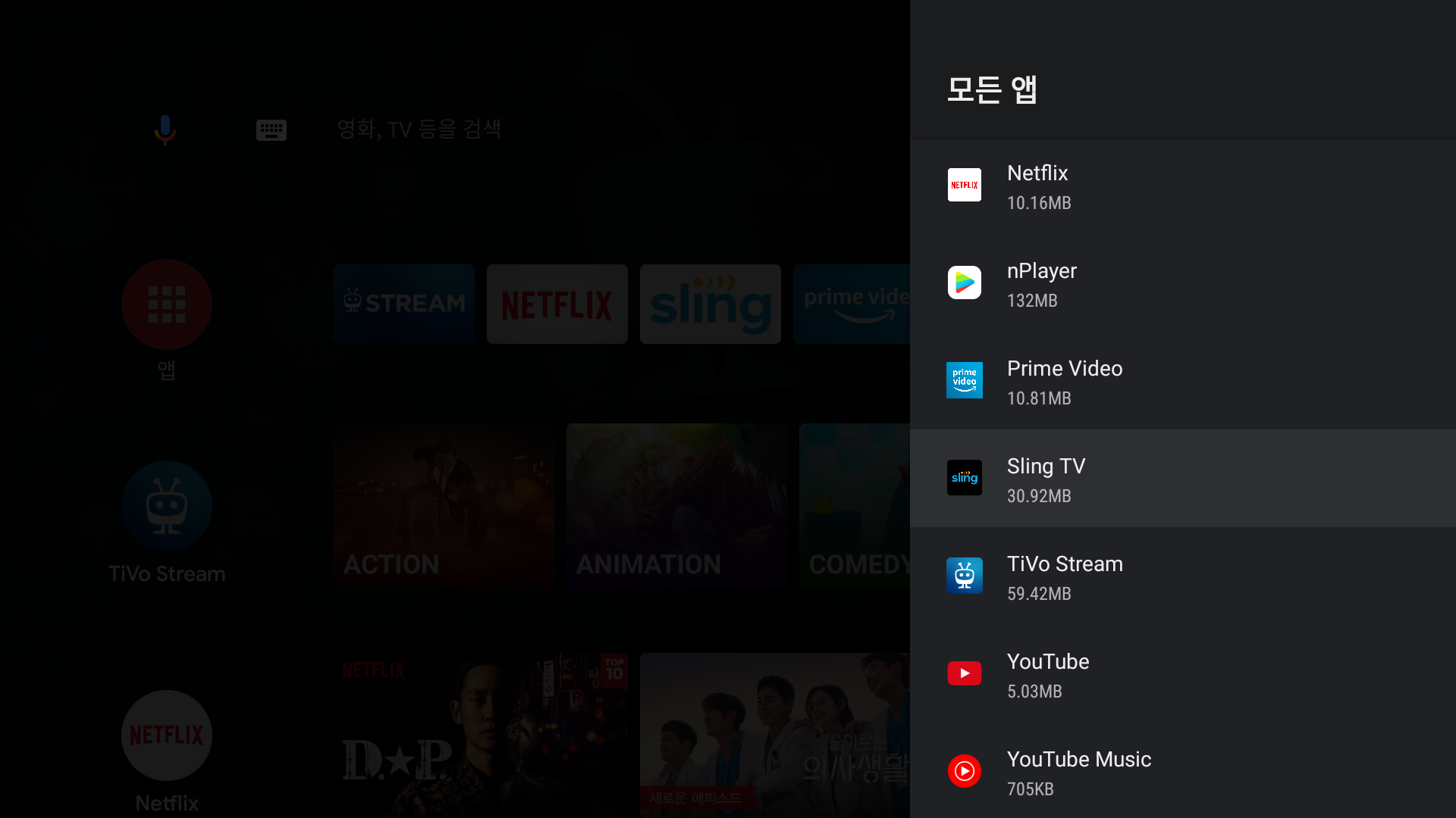

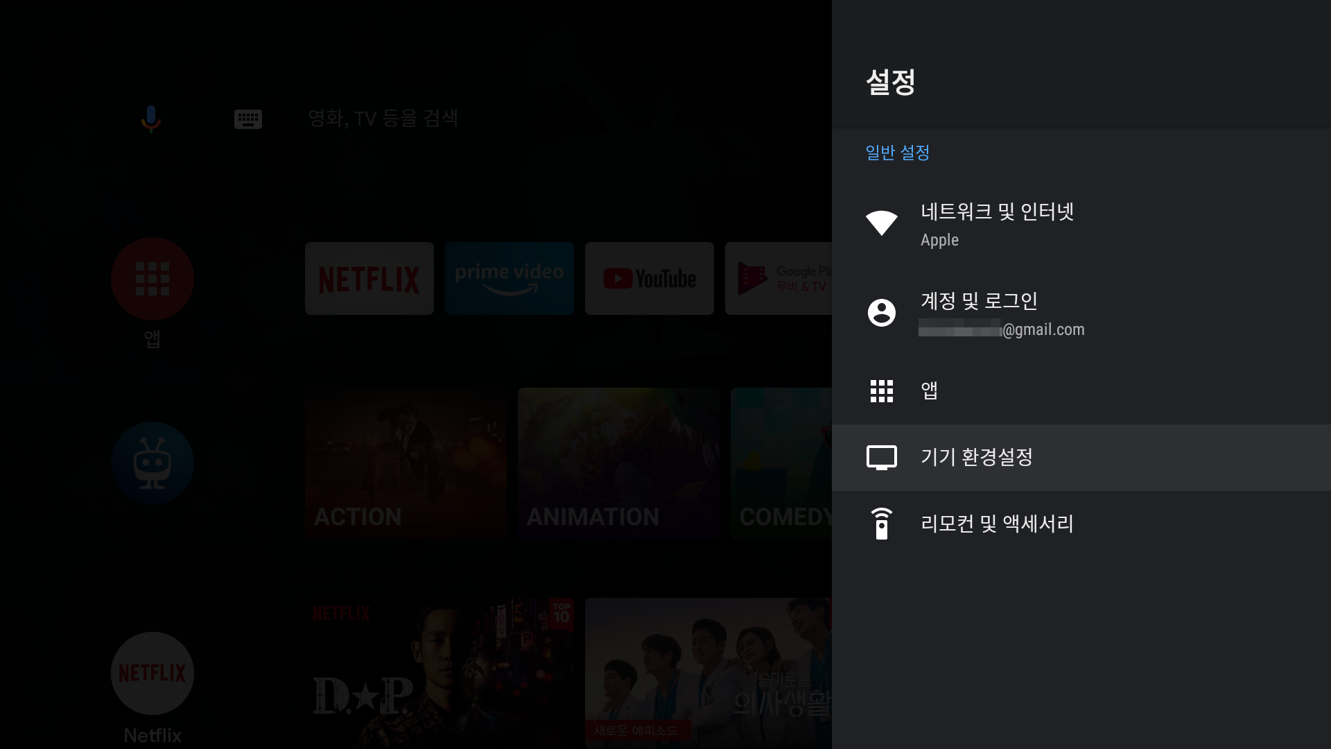

설정 → 앱
모든 앱 보기

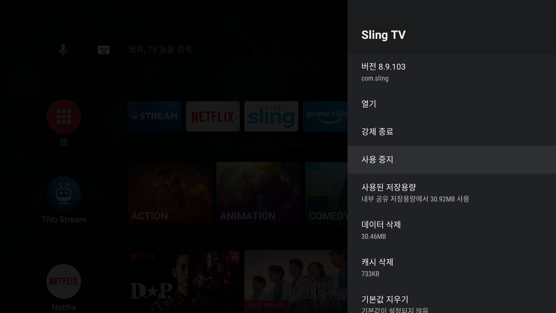

Sling TV, TiVo Stream 앱을 아래처럼 사용 중지 시킵니다.

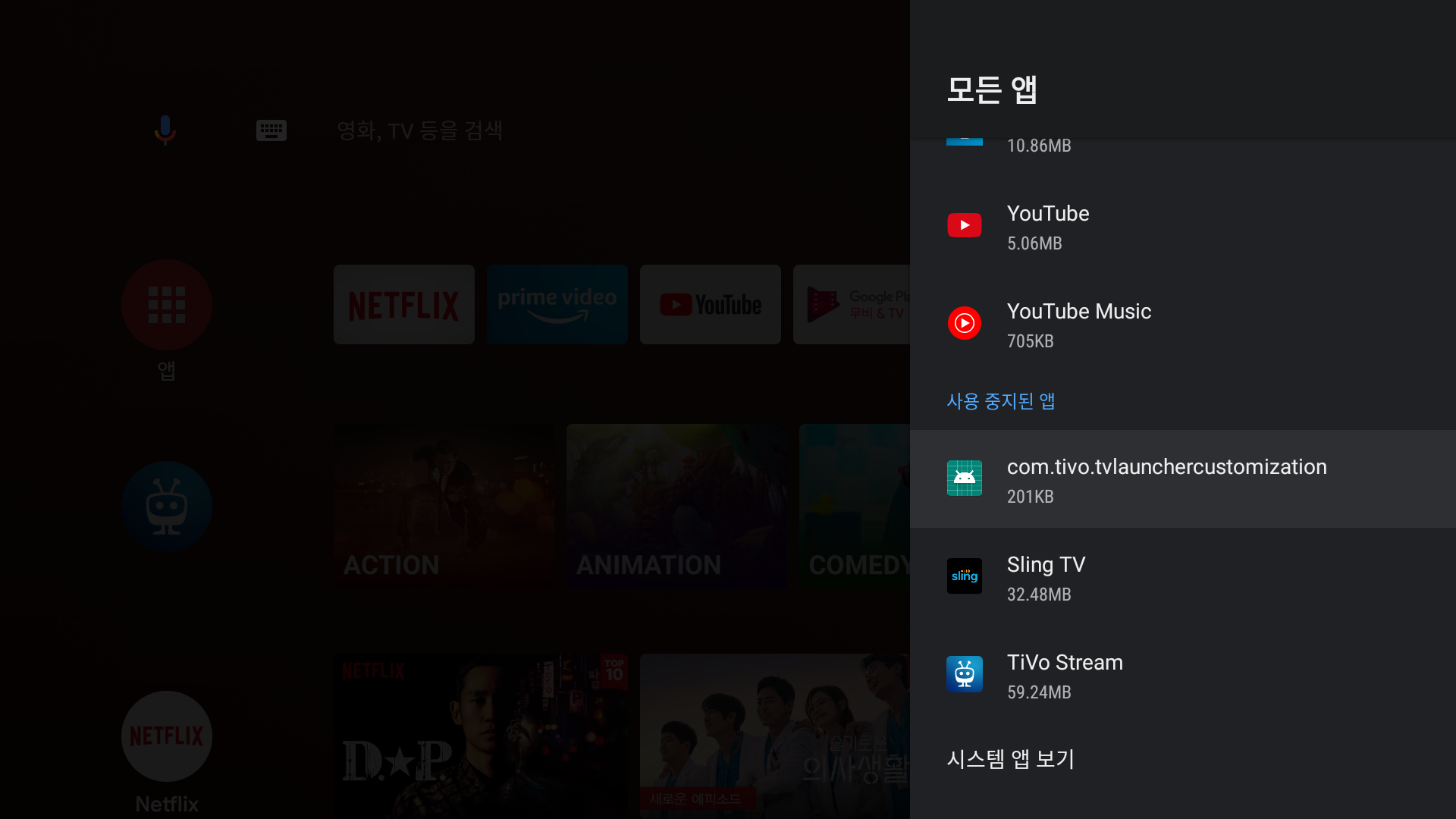

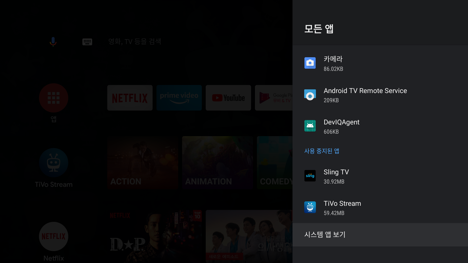

앞서 2개의 앱을 사용 중지 시킨 후 '시스템 앱 보기'를 눌러 쭉 아래로 내려가다 보면...
com.tivo.tvlaunchercustomization 시스템 앱 또한 사용 중지 시킵니다.
com.tivo.tvlaunchercustomization, Sling TV, TiVo Stream 이렇게 3개의 앱을 사용 중지 완료했으면 기기를 '다시 시작'합니다.

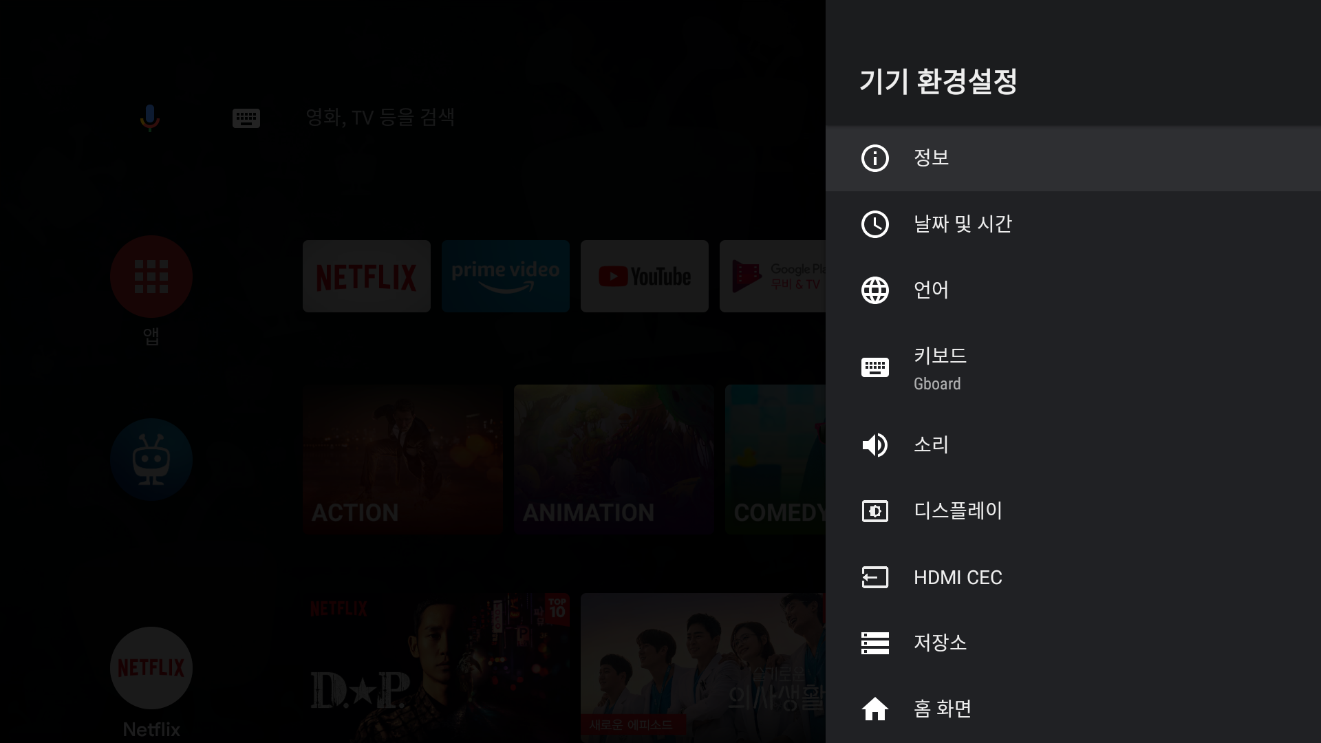

설정 → 기기 환경설정

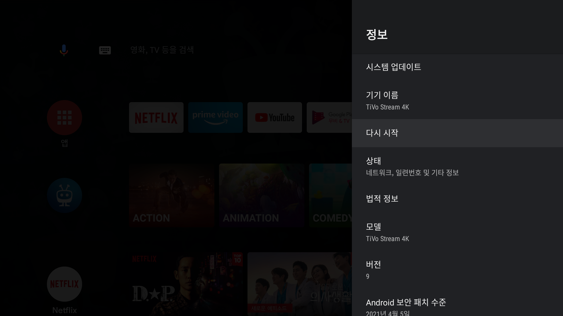

정보
다시 시작
다시 시작

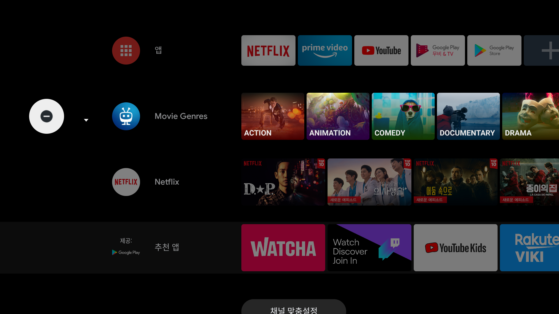

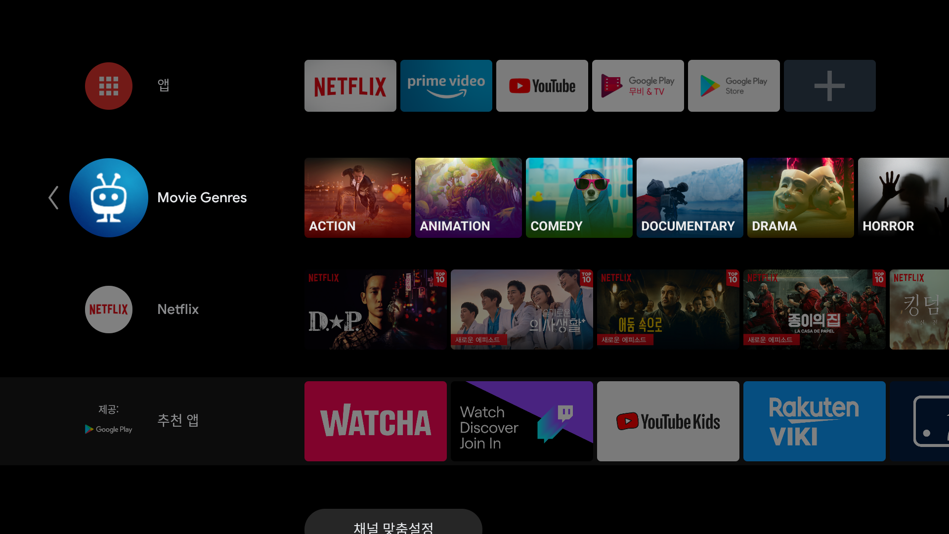

다시 시작 후 최상단에 위치했던 TiVo, Sling TV 앱이 리스트에서 사라졌고 설령 찾아서 눌러도 실행되지 않습니다. 그러나 TiVo의 흔적(설정에 따라 여러개가 있을 수 있음) Movie Genres이 남아 있는데 ← 버튼을 여러차례 누르게 되면...
이전과 달리 삭제할 수 있습니다.

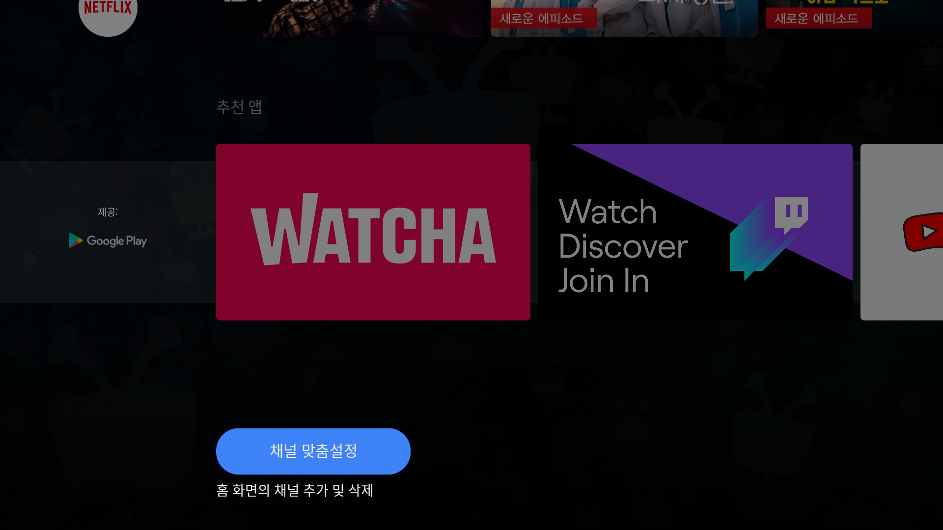

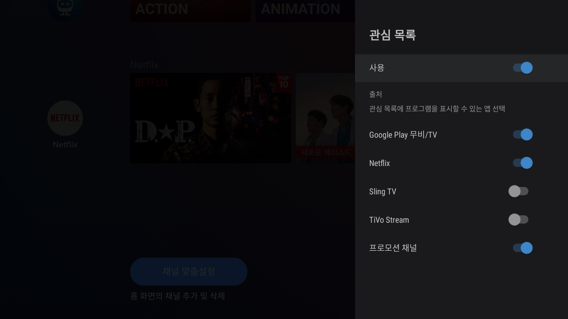

(경우에 따라 삭제가 되지 않을 경우) 또는 맨 아래로 내려가보면 채널 맞춤설정에서 표시되지 않게 설정할 수 있습니다.
TiVo Stream, Sling TV 앱 사용 중지와 리모컨 버튼 비활성화로 순정에 가까운 상태를 만들 수 있습니다.
