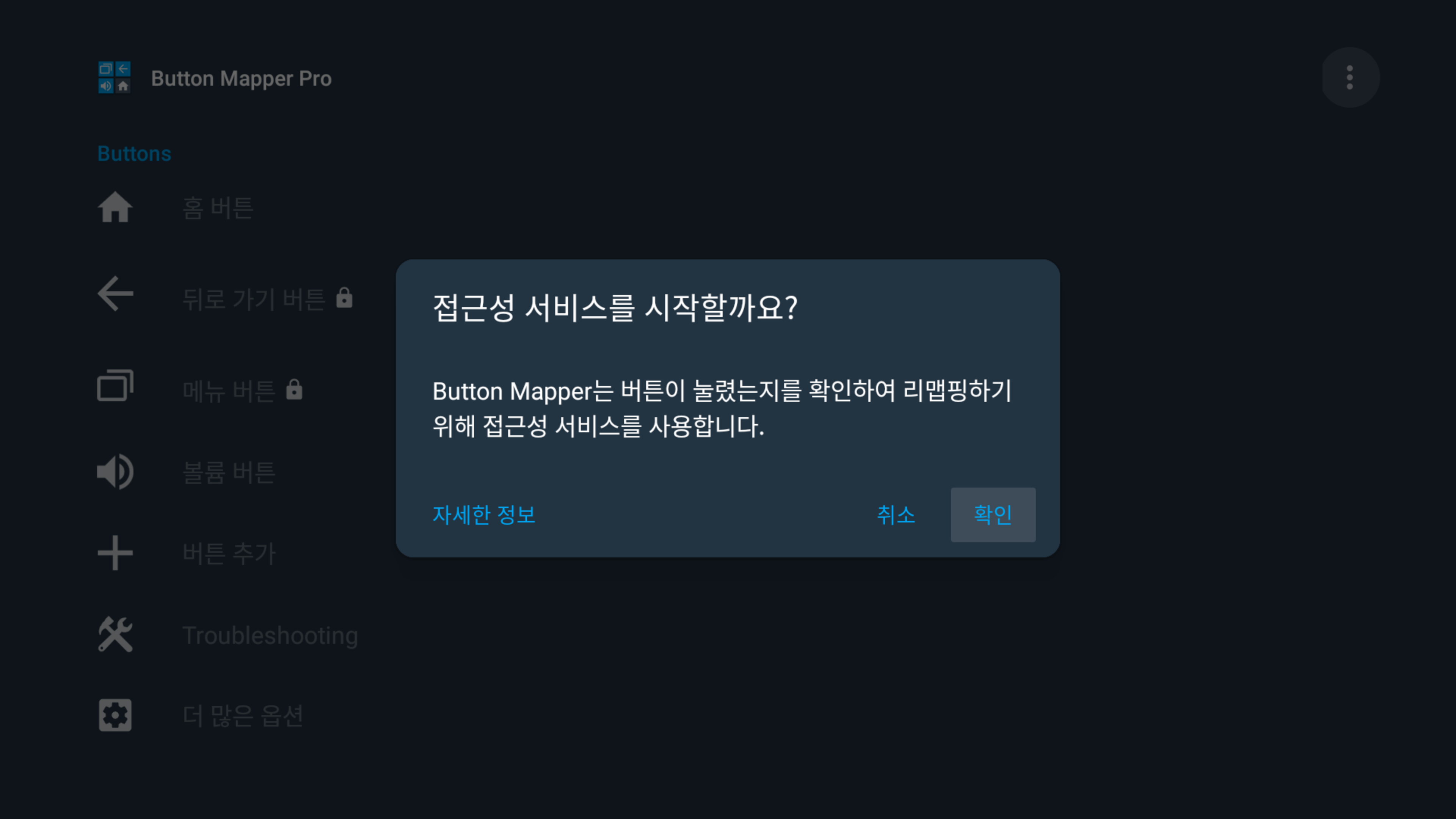

App을 처음 실행하게 되면 위와 같은 팝업 메시지가 나타납니다.
접근성 서비스를 시작할까요? → 확인

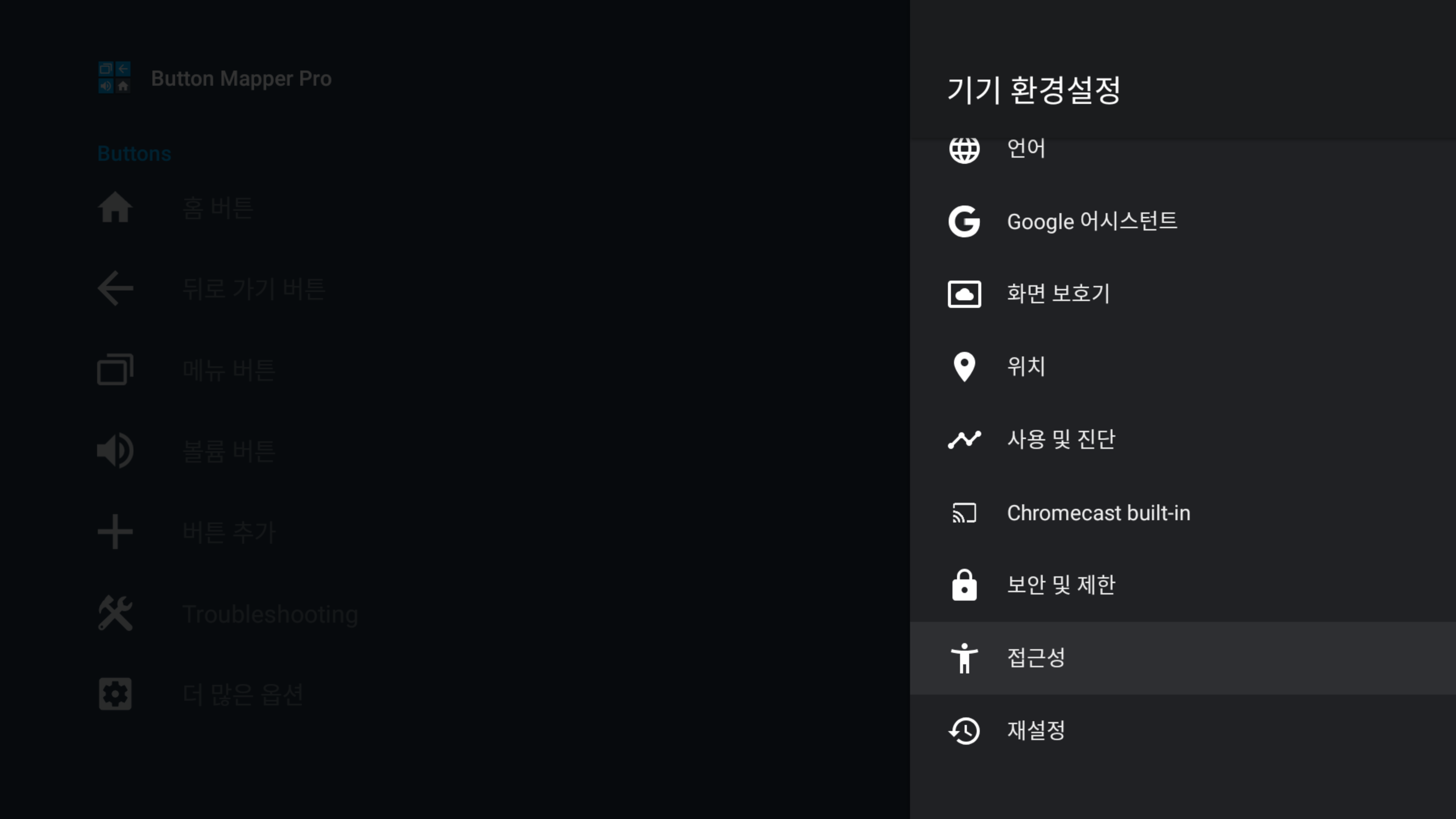

설정 → 기기 환경설정

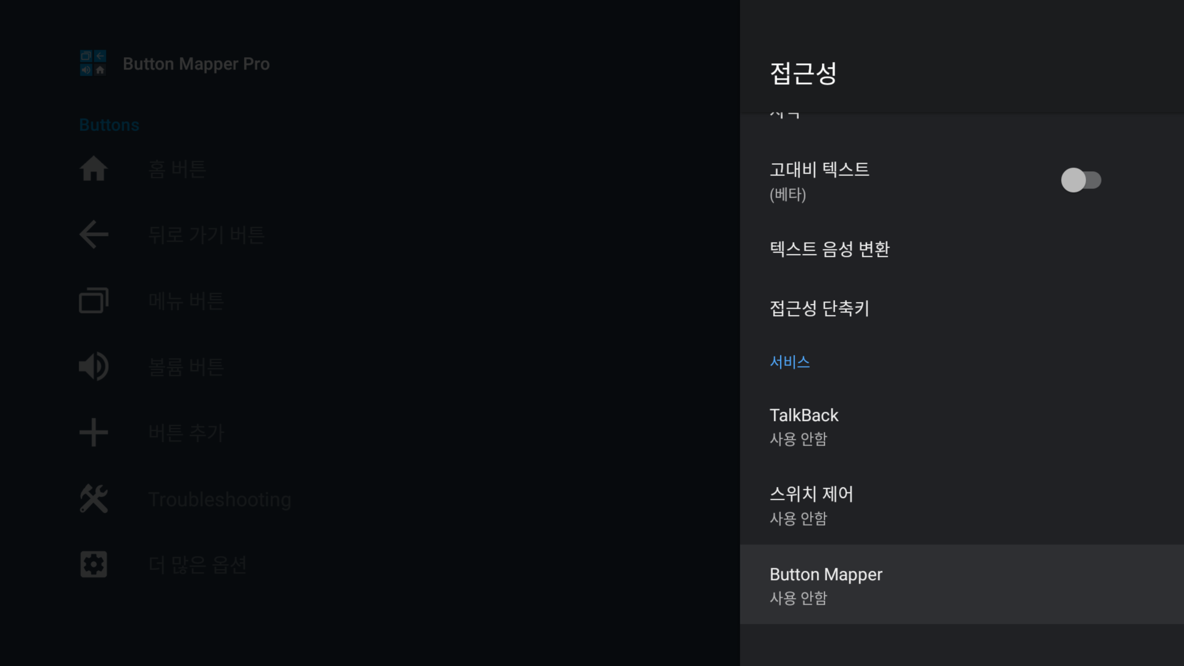

접근성
(맨 아래) Button Mapper
사용 → 확인

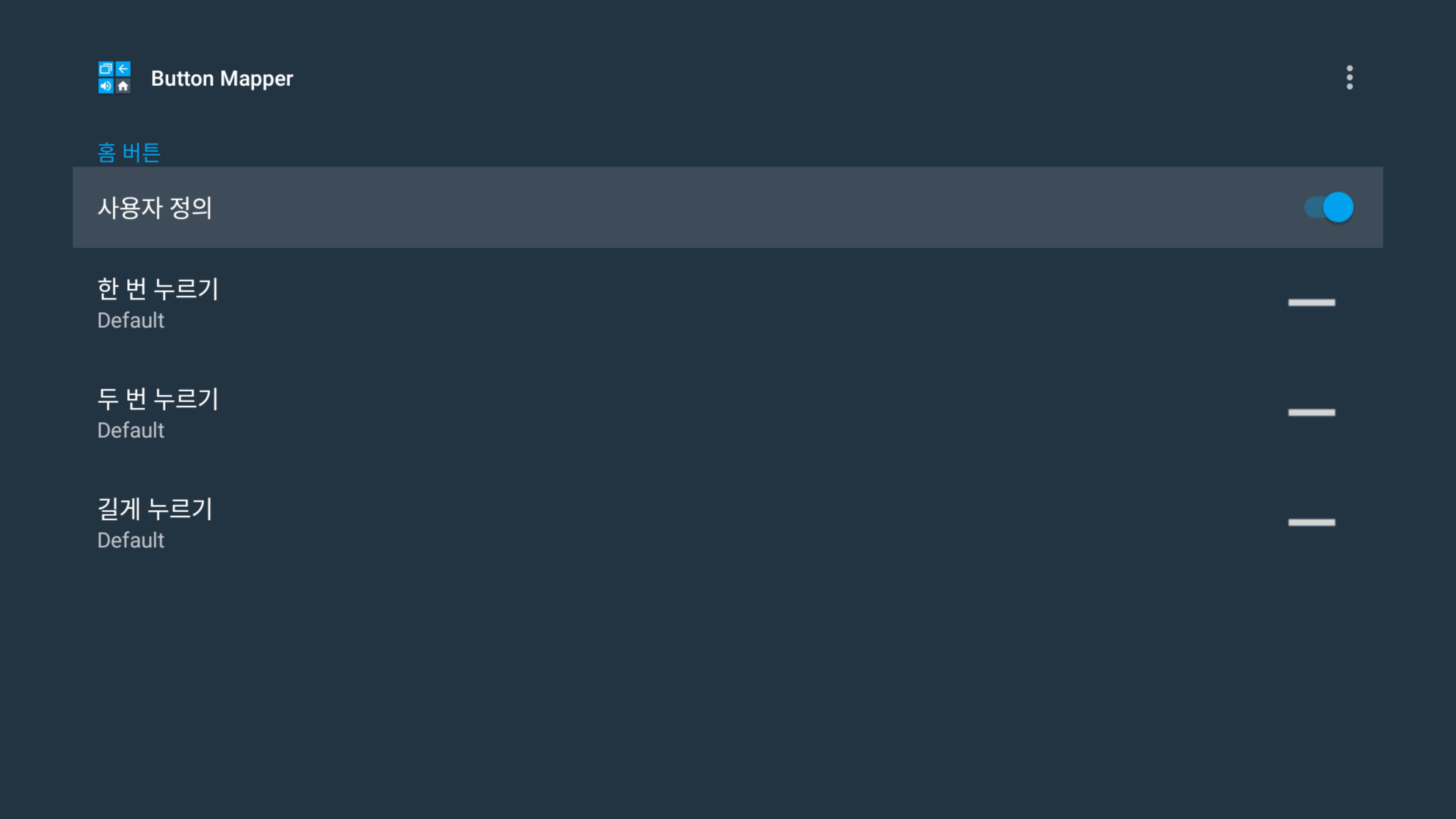

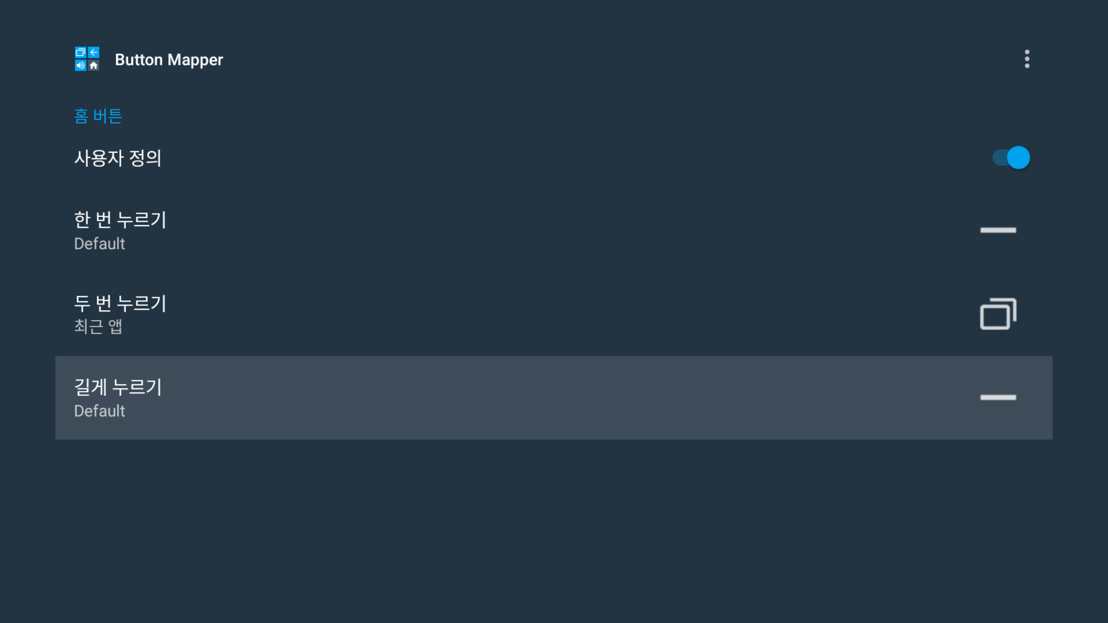

홈 버튼
개인적으로 테스트했을 때 '홈 버튼: 길게 누르기' 로 설정하는게 가장 편했습니다.
사용자 정의 - 활성화

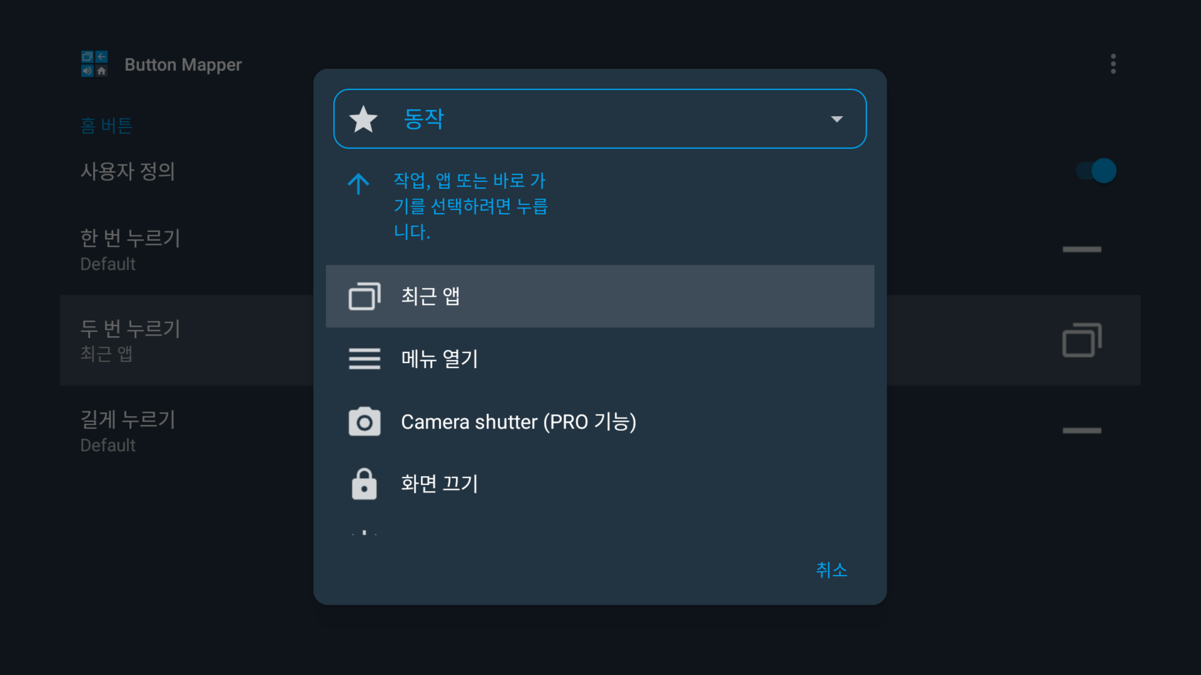

두 번 누르기
동작 - 최근 앱으로 설정합니다. (이게 기본 값인데 Default 상태로 두면 작동하지 않습니다)

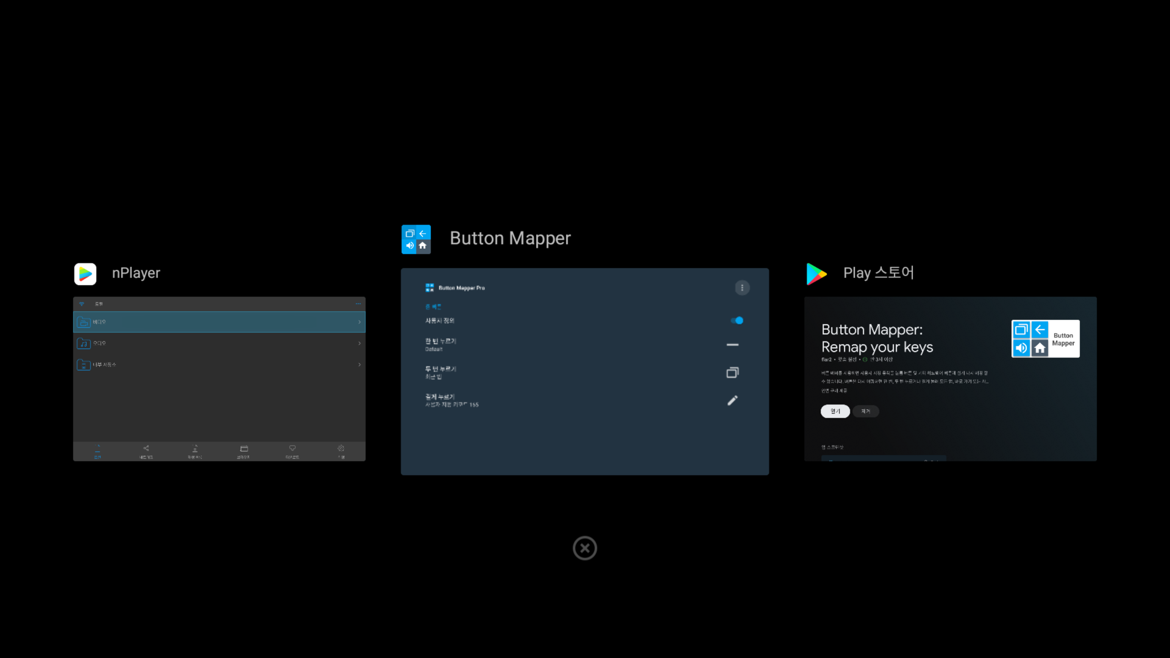

홈 버튼 두번 누르기로 작동되는 최근 앱의 모습. X를 눌러 앱을 종료할 수 있습니다.

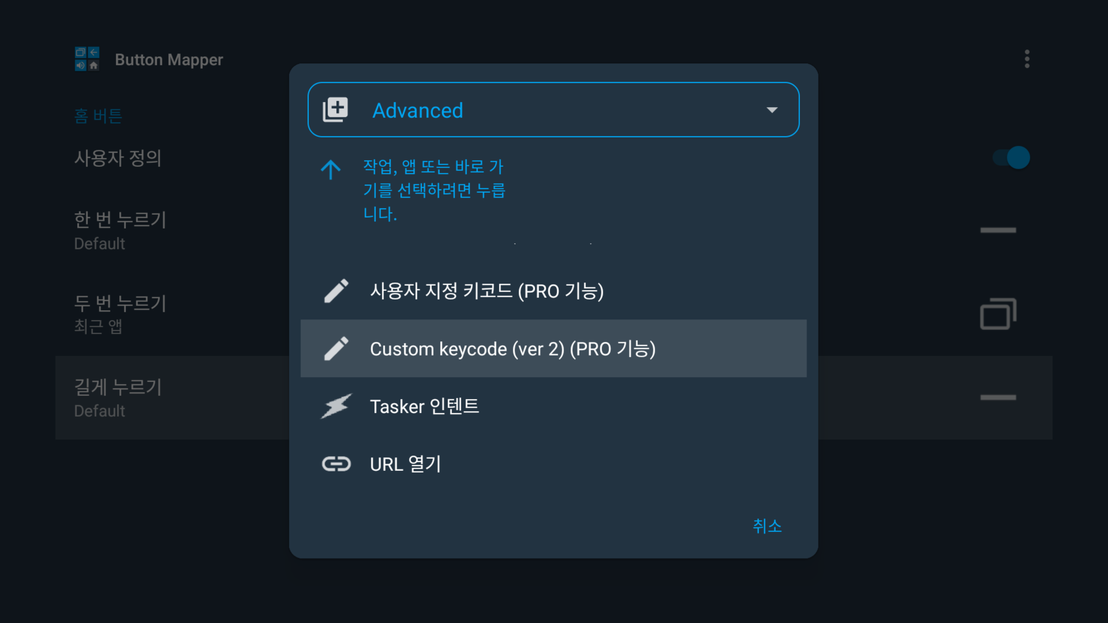

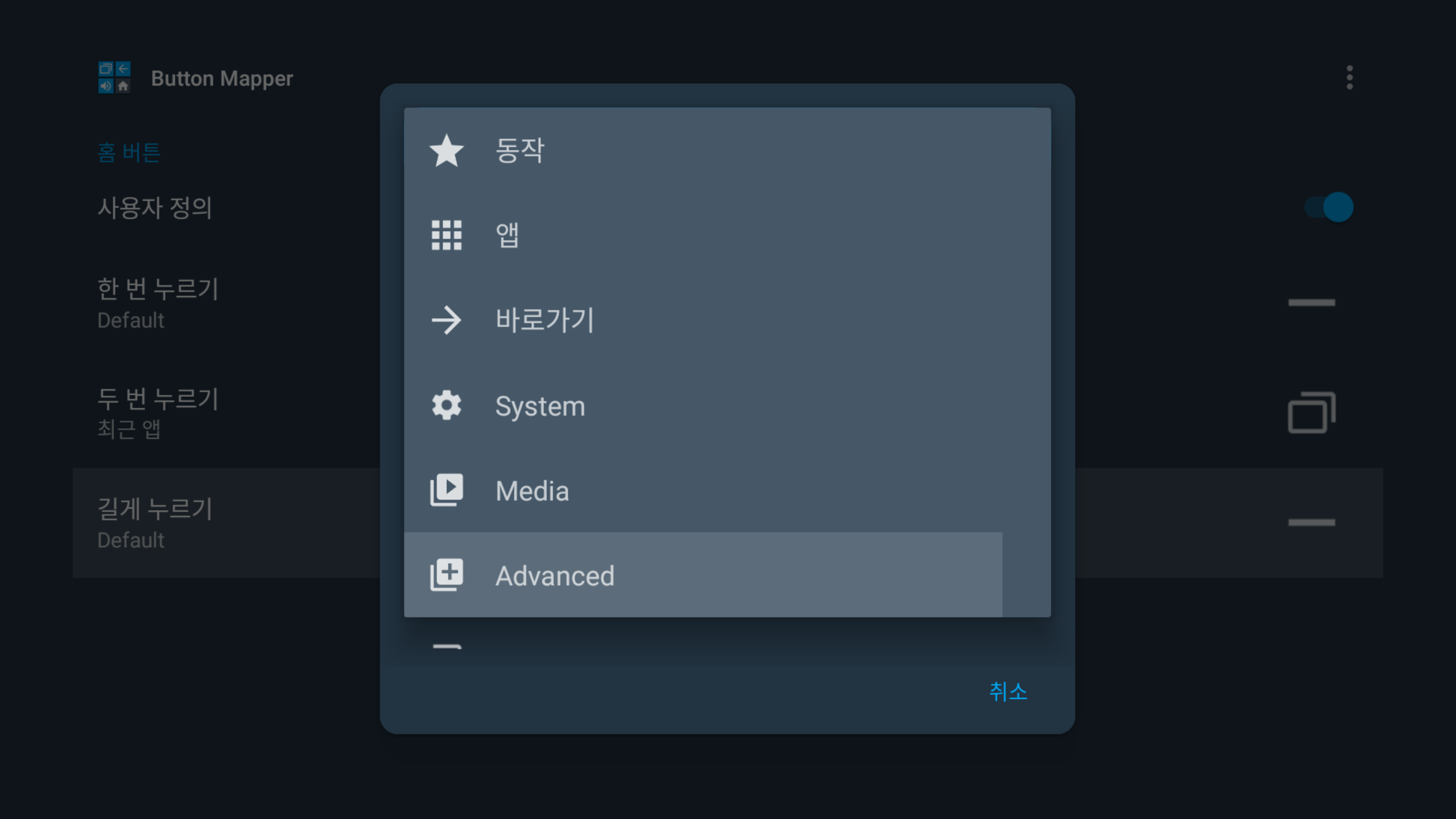

길게 누르기
(동작 아닌) Advanced 선택

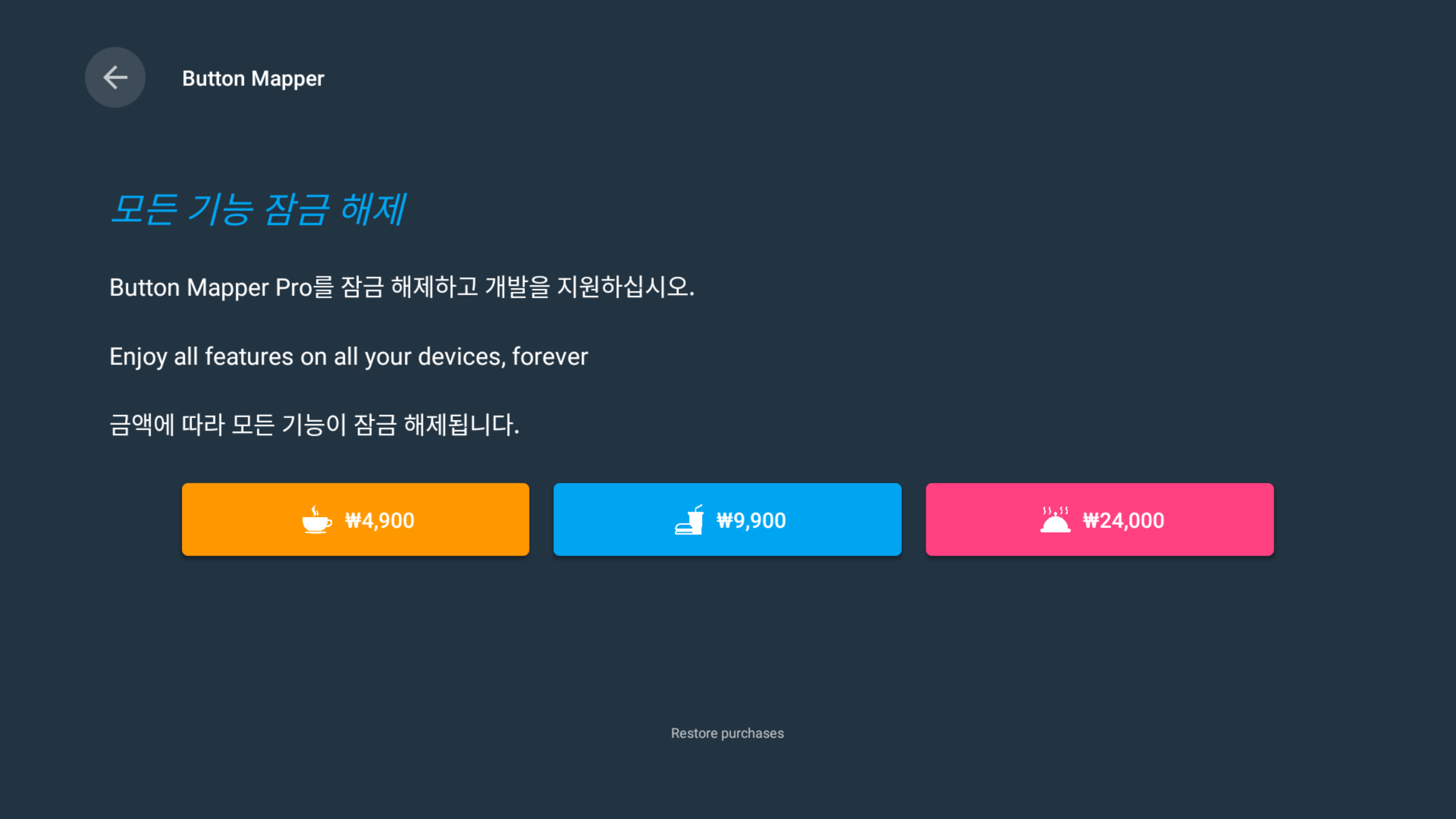

Custom keycode (ver 2) (PRO 기능)
잠금 해제
가장 저렴한 ₩4,900을 선택합니다. (재정상황에 알맞게 ^^;)

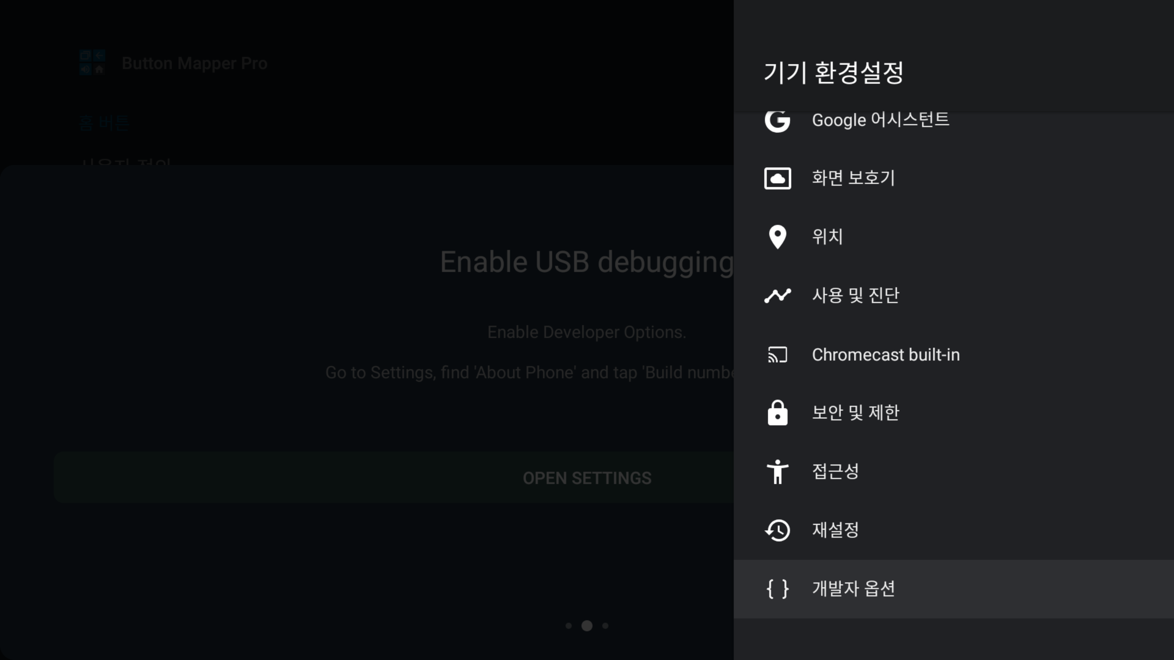

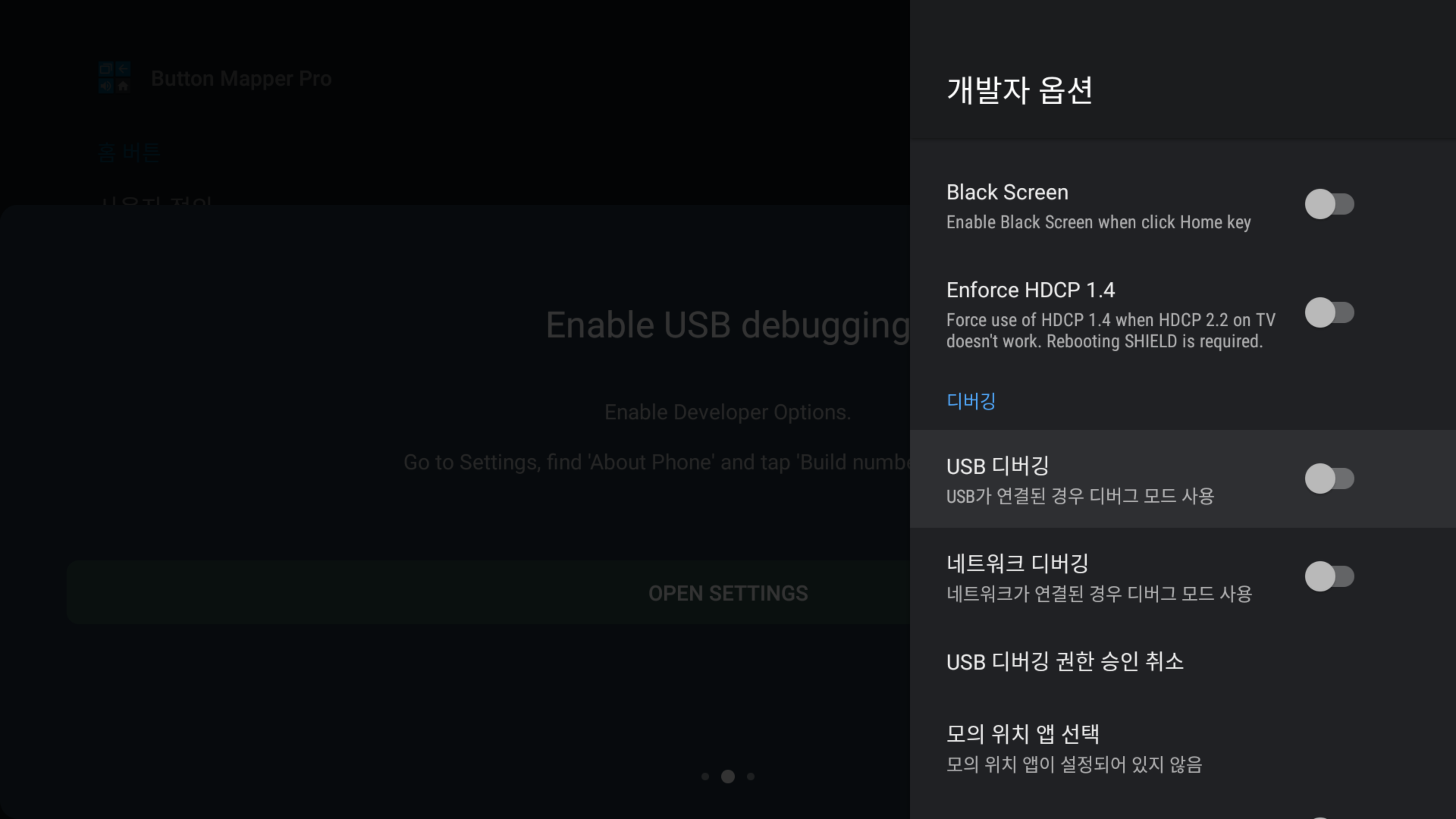

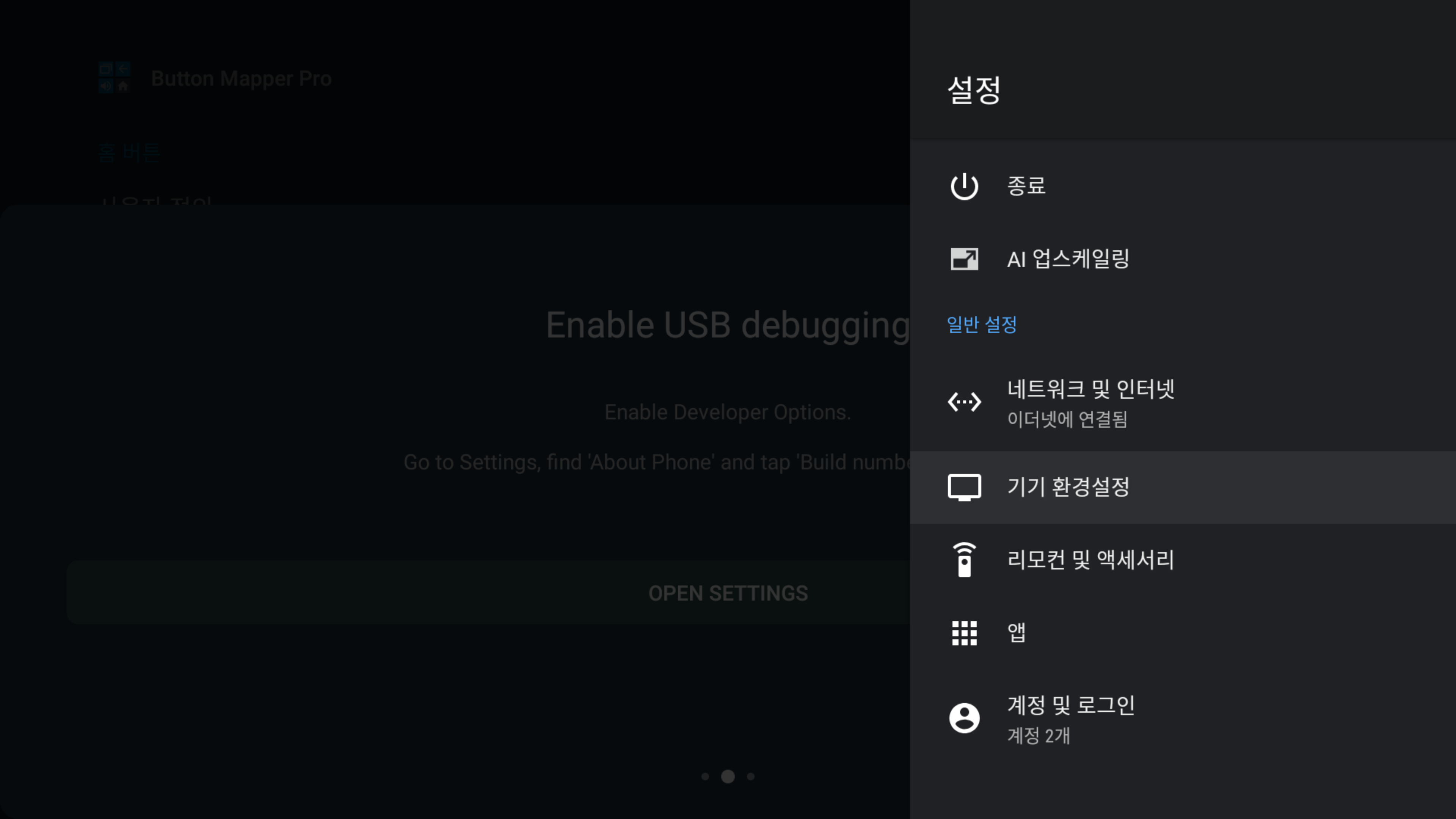

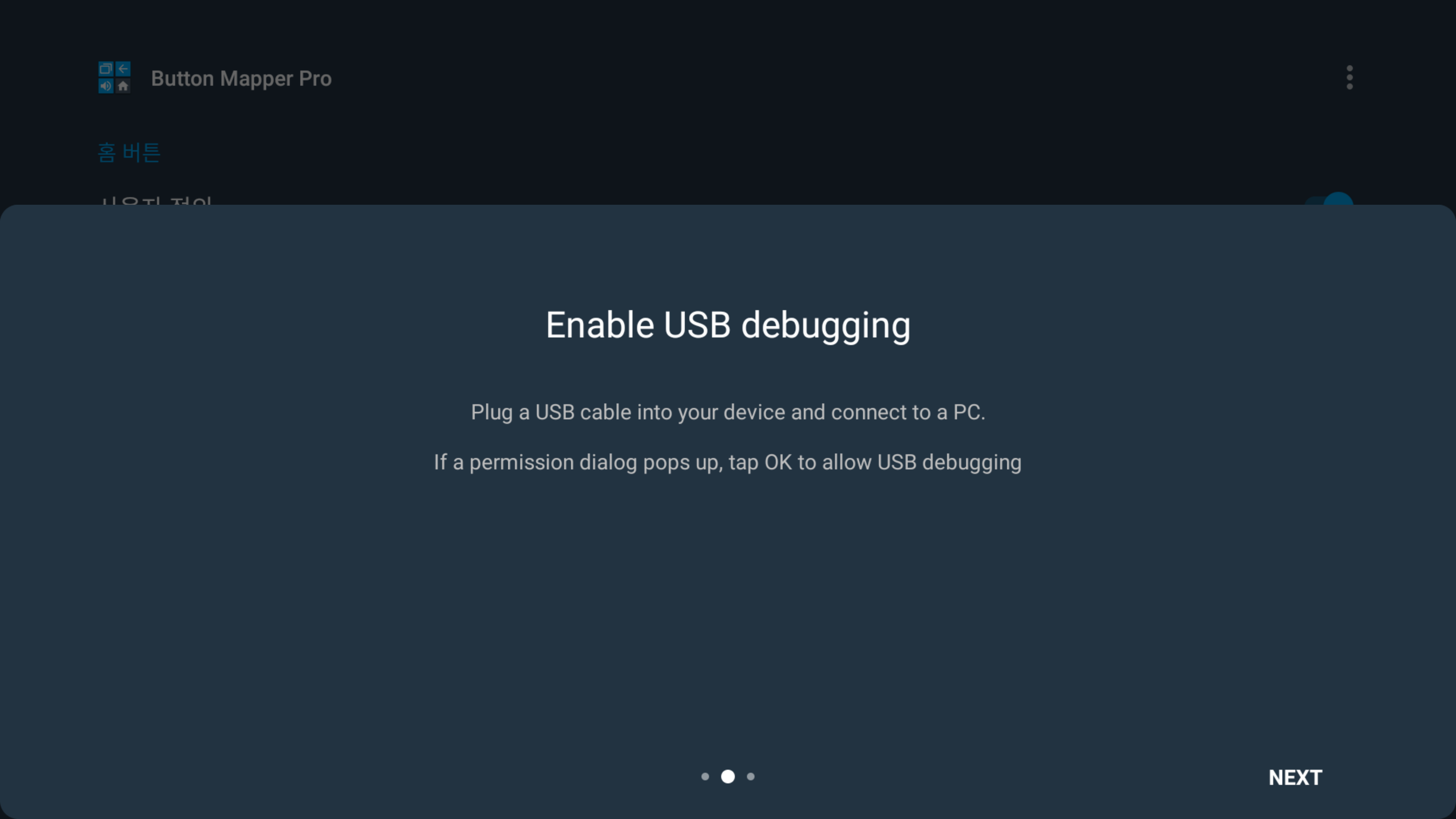

USB 디버깅을 사용하기 위해 개발자 옵션을 먼저 활성화해야 합니다.
OPEN SETTINGS
기기 환경설정
정보
빌드를 7번 누르면 '개발자가 되셨습니다.' 표시가 뜹니다.
(이전화면) 기기 환경설정 → 개발자 옵션

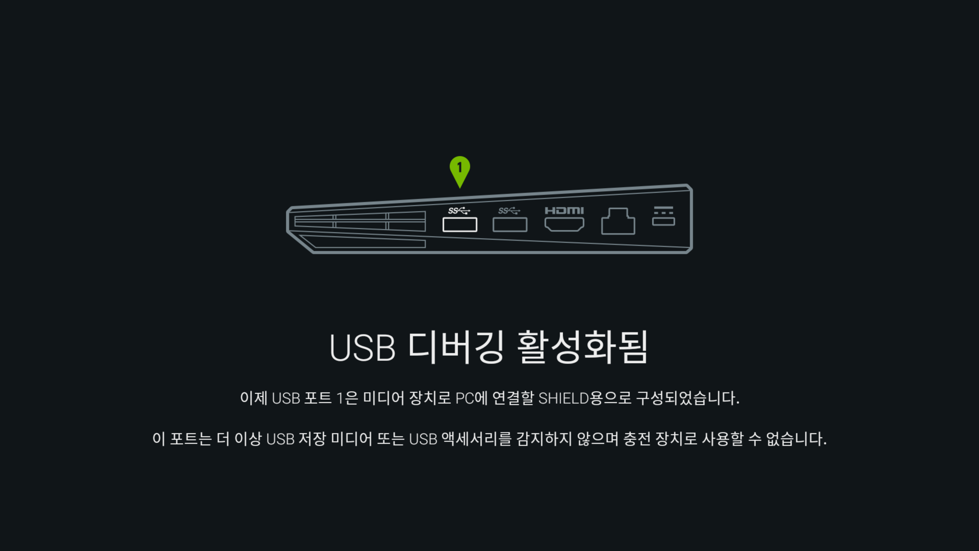

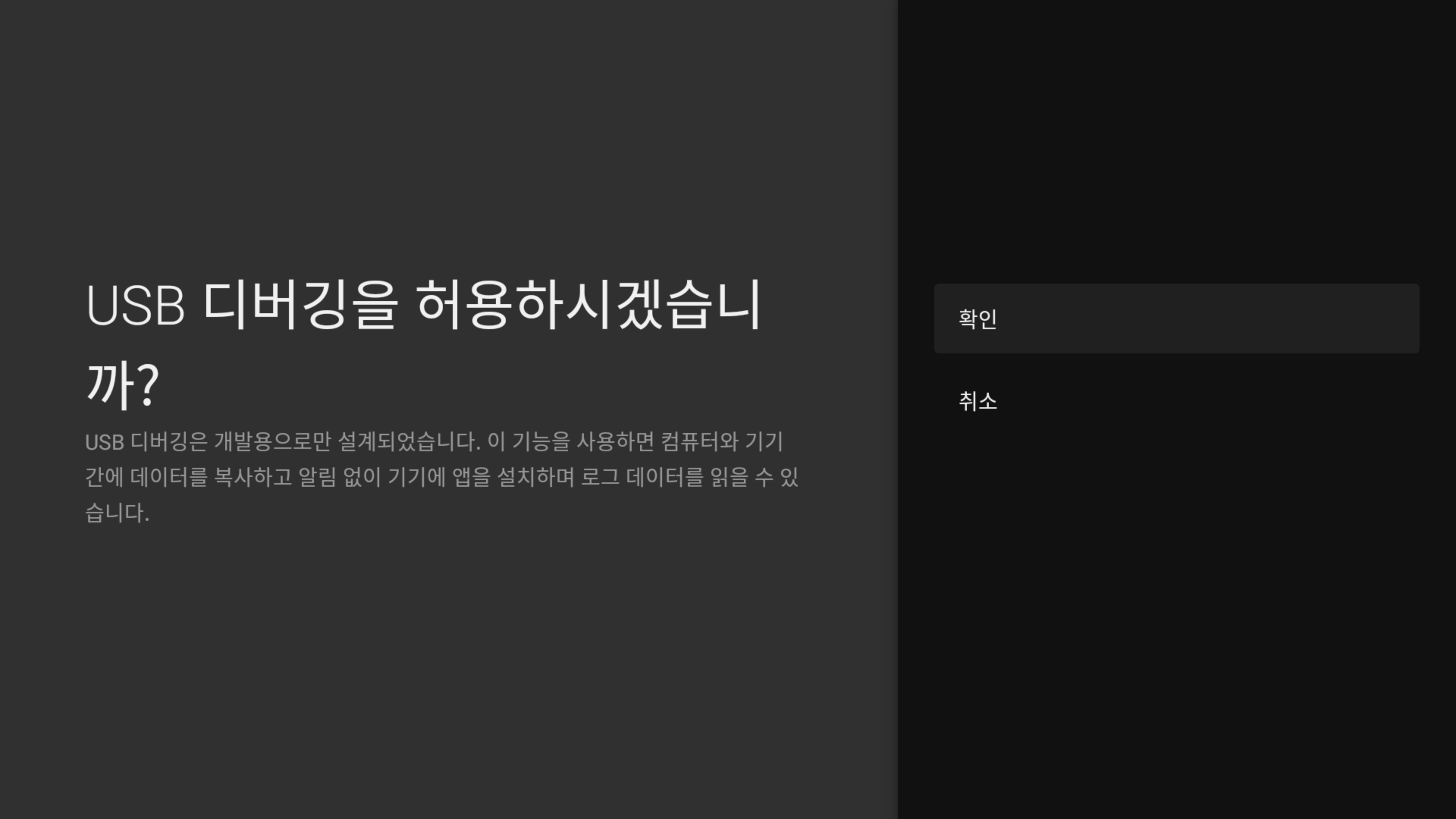

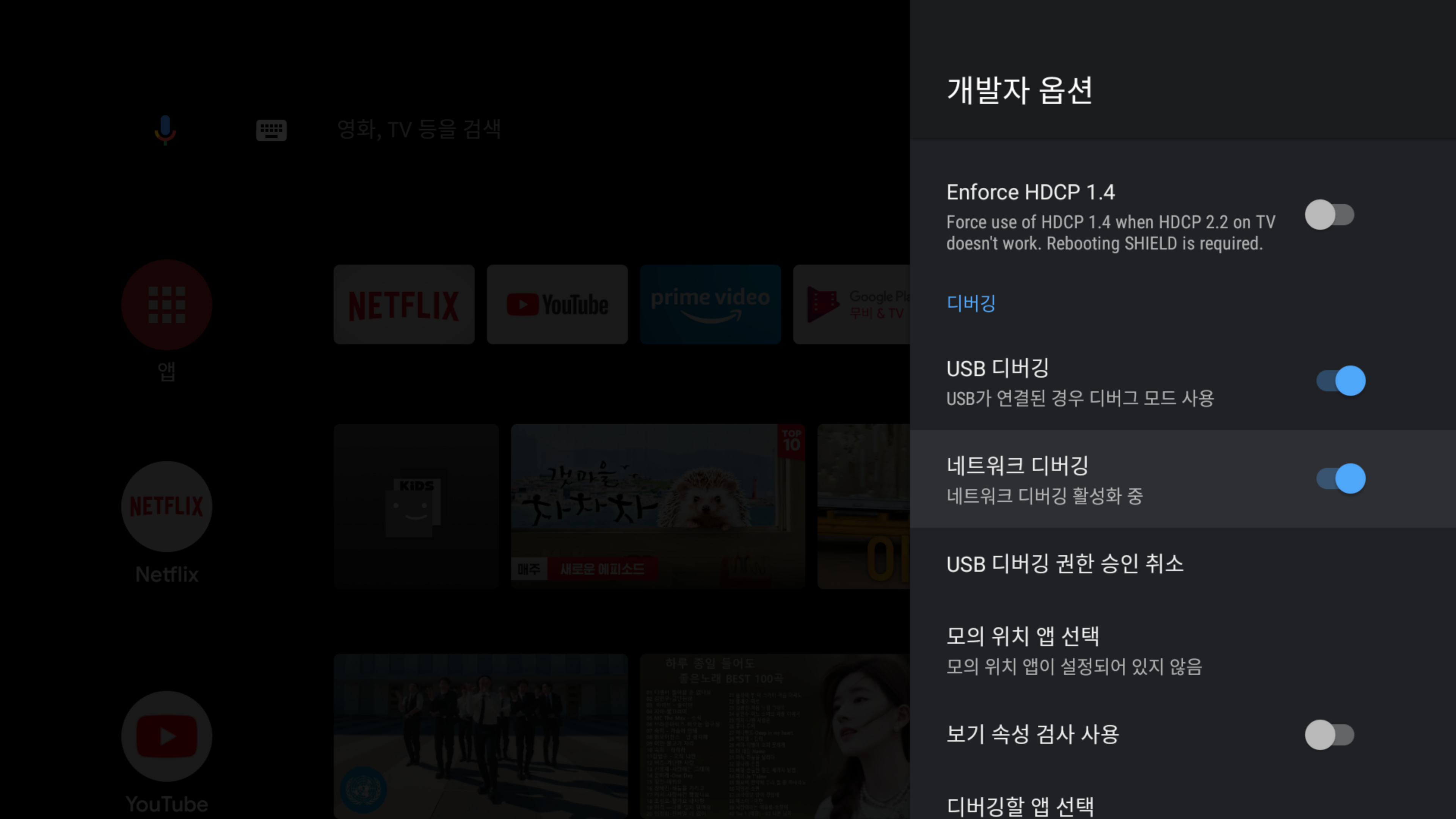

USB 디버깅
허용 → 확인
USB 디버깅 활성화됨
마찬가지로 네트워크 디버깅 - 활성화

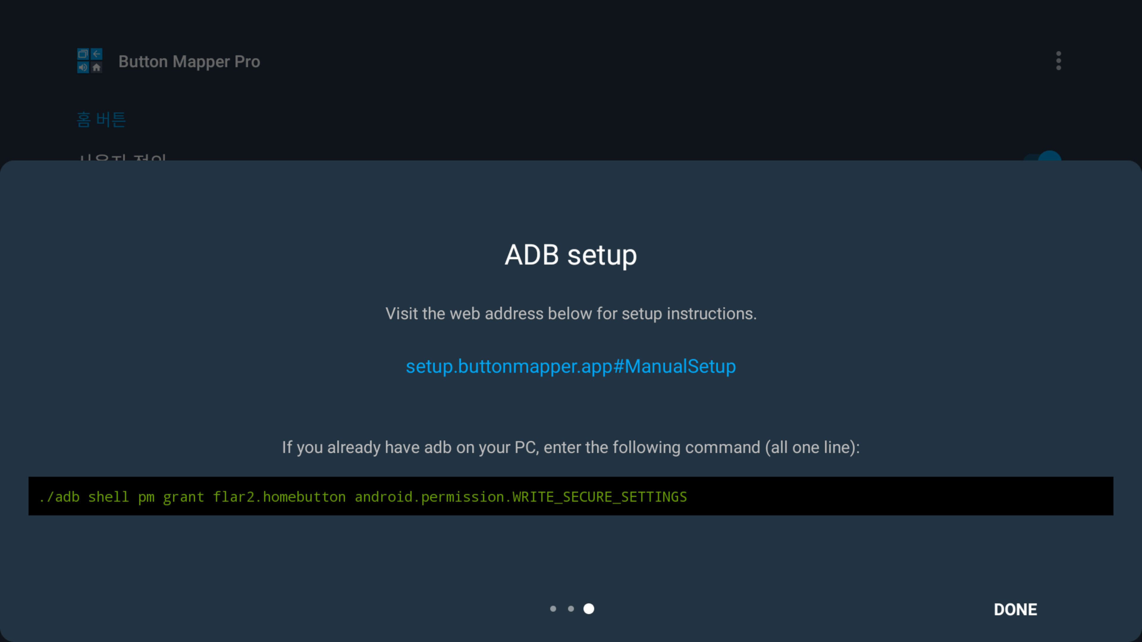

ADB 설정을 안내하고 있습니다. 아래 링크를 통해 PC에 설치합니다.

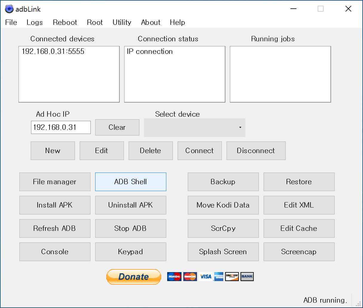

adbLink 4.5 for Windows
http://www.jocala.com/downloads/adblw45.exe

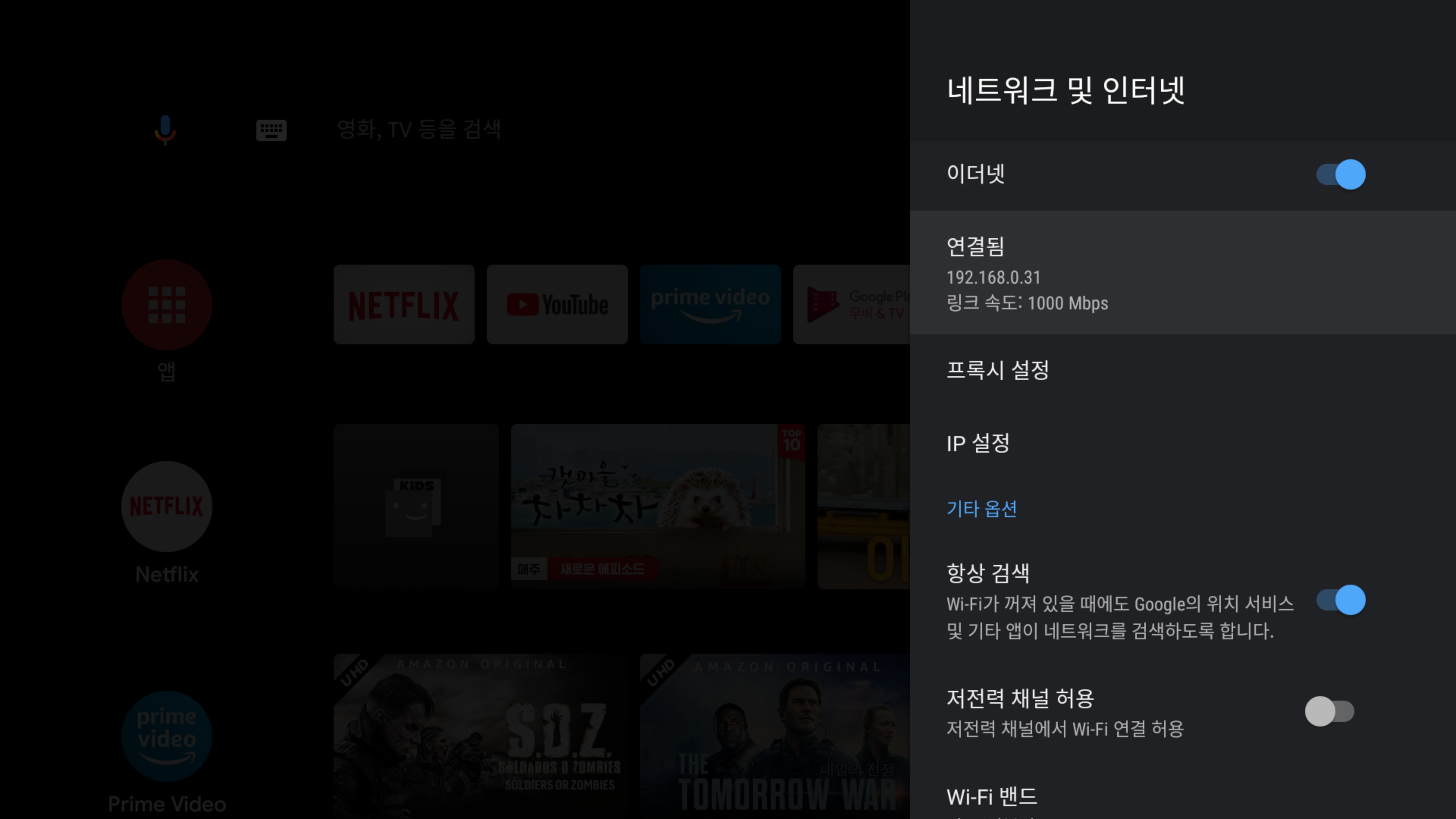

설정 → 네트워크 및 인터넷 → 연결됨
본인 장비의 IP를 확인합니다. 제 경우 192.168.0.31

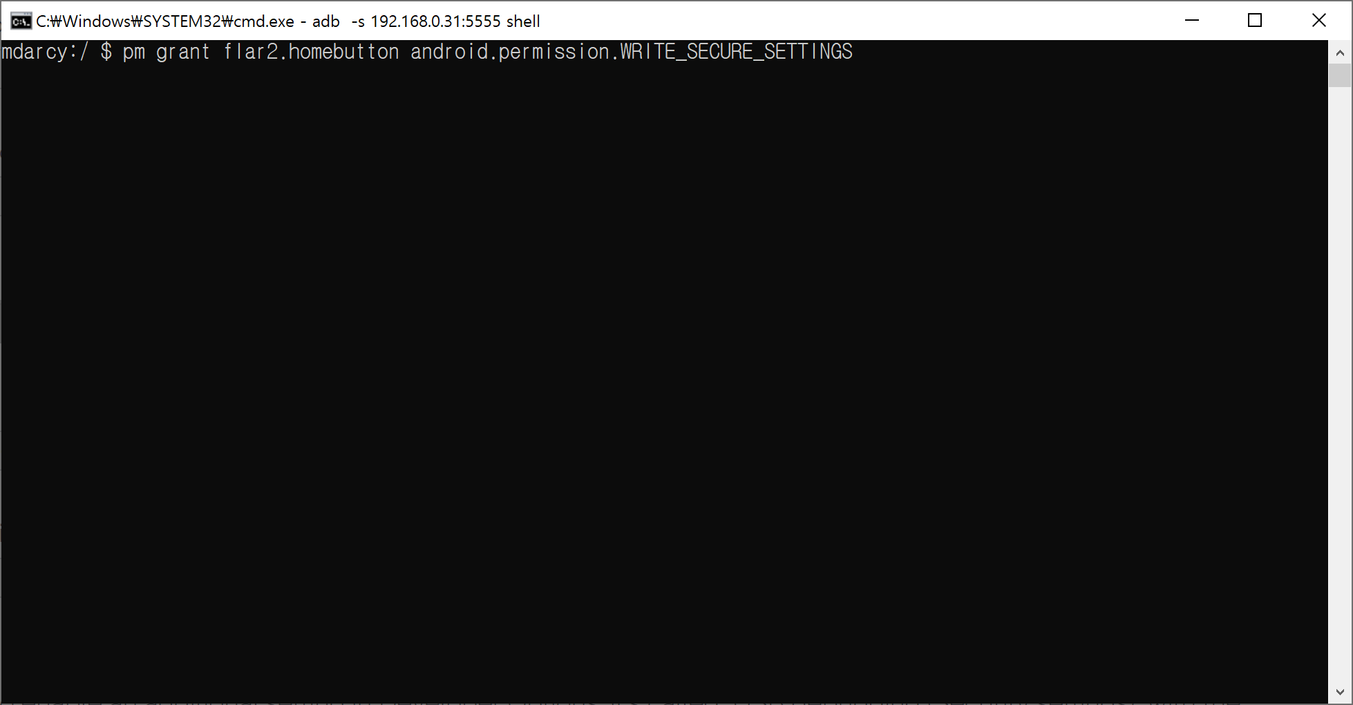

adbLink를 실행하고 Ad Hoc IP에 직전에 확인한 쉴드 TV의 IP를 입력하고 Connect를 누릅니다.
정상적으로 연결이 됐으면 ADB Shell을 누릅니다.
pm grant flar2.homebutton android.permission.WRITE_SECURE_SETTINGS 입력 후 Enter를 누릅니다.

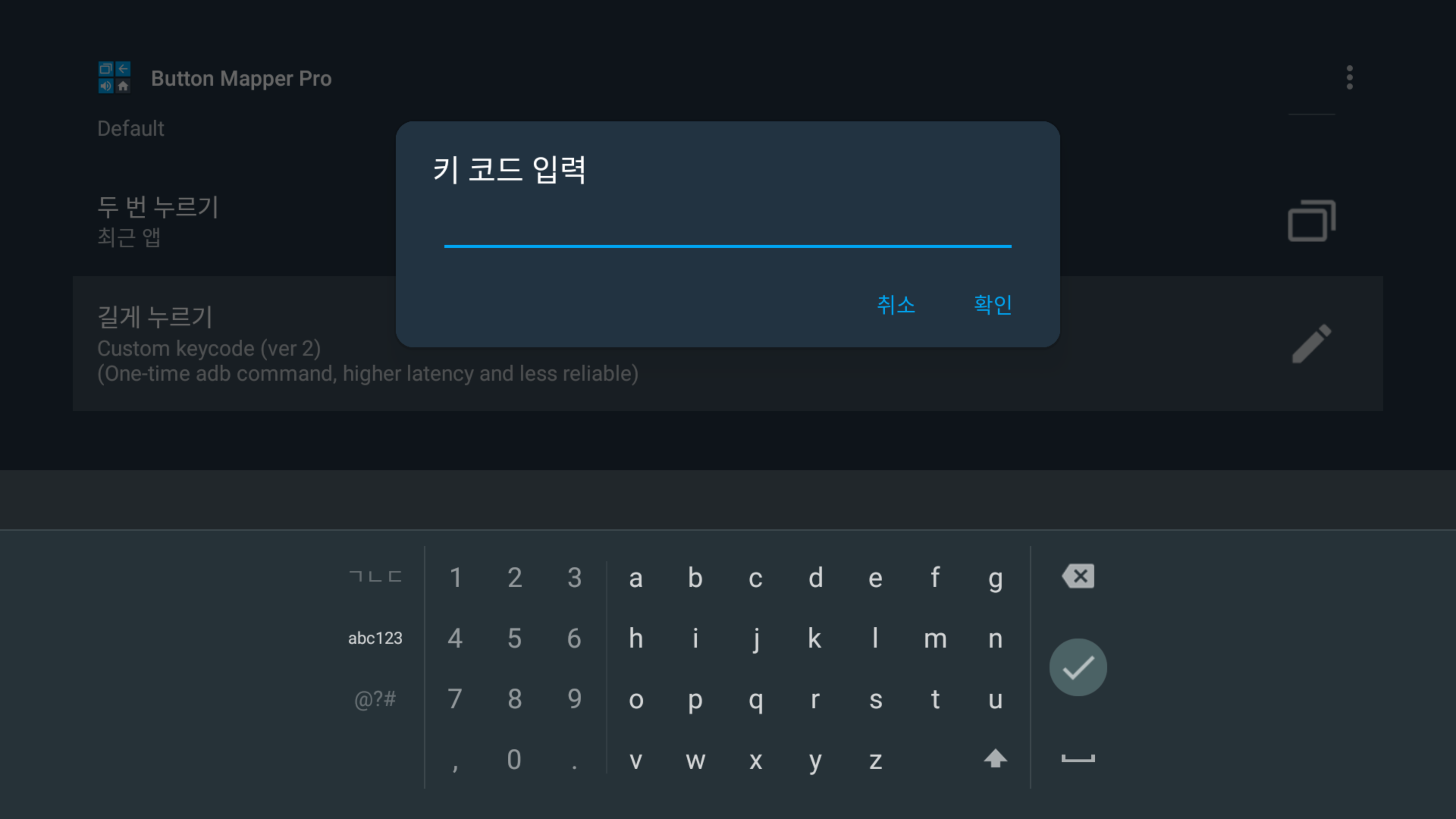

다시 Button Mapper → 홈 버튼→ 길게 누르기→Custom keycode (ver 2) 돌아오면 이제 키 코드 입력이 뜹니다.

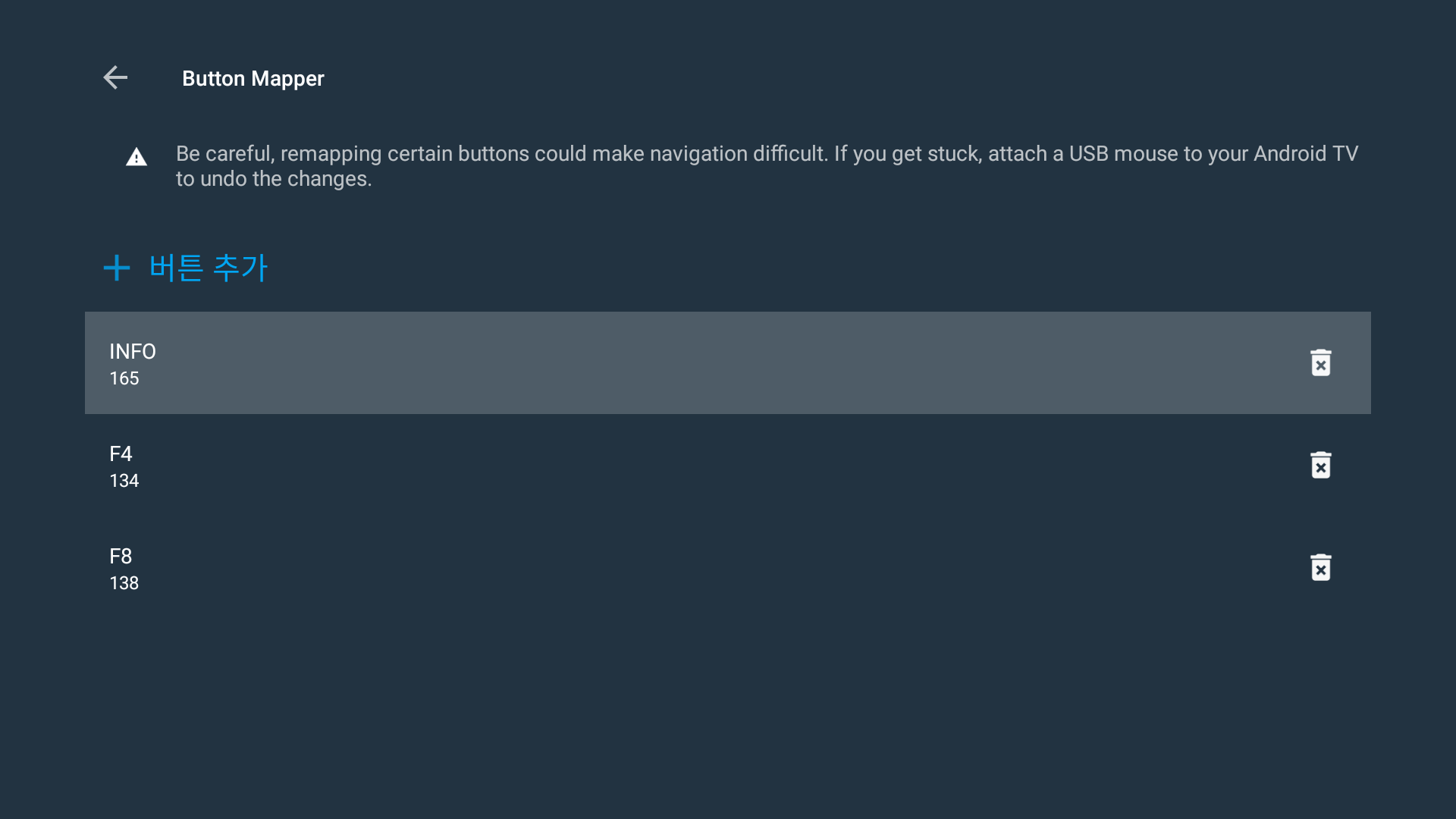

미리 TiVo Stream 4K에서 확인한 i 버튼과 F4, F8의 키 코드입니다.
Android Key Codes
https://elementalx.org/button-mapper/android-key-codes
134, 138, 165 중 하나를 입력하면 됩니다.
