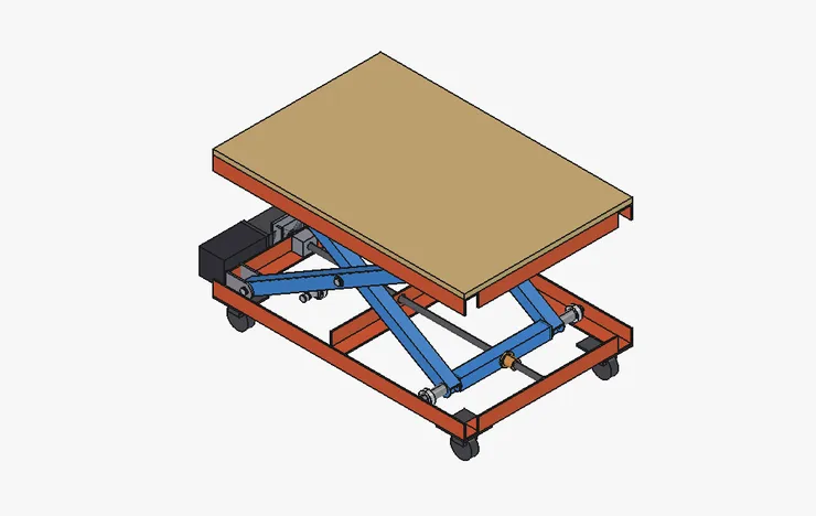

요즘 freecad MCP가 핫하다길래 한번 연결해봤습니다.
작업공방에 디월트 자동대패(45KG)이 너무 무거워서 간단한 리프터를 만들어보려고 생각만 하고 있었는데..
적당히 필요한거 이야기하고 필요사항 정리해달라고 해서
FreeCAD MCP로 전동 스시서 승강 작업대를 설계한다. freecad-mcp 스킬 참고.
[용도] 디월트 DW735 자동대패(42kg, 610×560×495mm) 수납/승강대
[데크] 700×600mm, 18mm 합판 + 40×40×2t 각관 프레임
[승강] 데크 상면 250 → 650mm (스트로크 400)
[구조] 단일 X 스시서, 링크 760mm, 스시서각 12°~50°
       링크 L50×50×4 L-바, 중앙 힌지 1개소, 하단 고정핀 1 / 롤러 1, 상단 동일
[구동] 보유: PFDE 5RK120RA-CF (120W, 220V, 1550rpm@60Hz)
            + NMRV30-90*90 웜감속기 i=50 (출력 31rpm, 허용 17N·m, 중공축 Ø14)
       수평 TR20×4 사다리꼴 스크류가 하단 롤러 캐리지를 당김 (인장 작동)
       필요토크 최악 11.4N·m @ θ=12° (설계하중 120kgf, μ=0.15, 안전율 1.5)
[베어링] 중앙/단부 핀에 부싱 또는 볼베어링, 롤러는 캠팔로워
[산출물] 3D 파라메트릭 모델(스프레드시트로 θ 구동) + BOM + 절단리스트 + TechDraw 도면
먼저 링크·핀·롤러·스크류 캐리지 부품을 순서대로 만들고 각 단계에서 체적/BoundBox로 검증할 것.

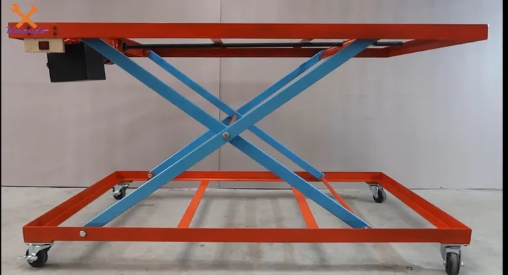

이렇게 프롬프트 짜고 유튜브에서 내가 만들고싶었던 비슷한 이미지 한장
넣고 fable 5.1 돌렸더니..

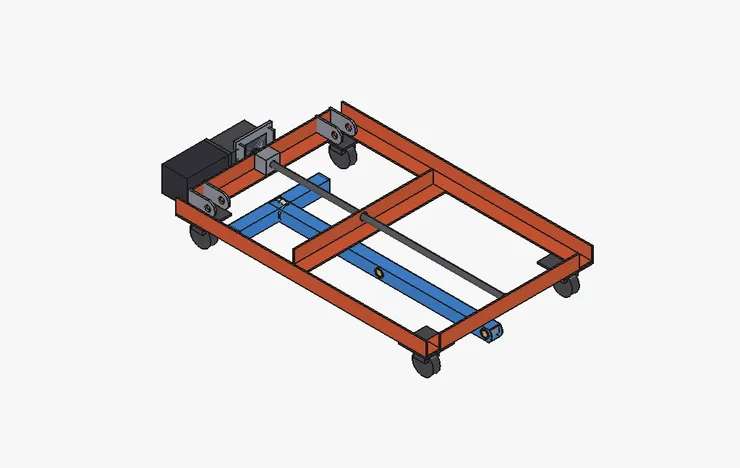

freecad로 설계를 뚝딱뚝딱 하더니...
먼저 바 부터 만들고
내부 만들더니
약 한시간 정도 후에
설계를 완료하고.

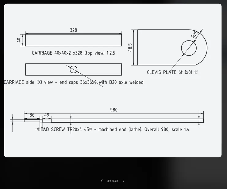

각 부속들 어떻게 가공할지..
그리고 엑셀로 BOM 이랑 절단리스트까지 깔끔하게 완료해주네요.
내가 직접 했으면 한달은 걸렸을것 같은데...
디테일한 수치조정만 좀 하면 더 손볼곳도 없어보여요.
fusion360 구독 해지하러 갑니다.
나중에 이거 다 만들면 그때 또 올려볼께요. 올해안에??
