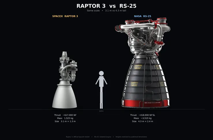

스페이스X 랩터3 엔진은 나사의 SLS RS-25 엔진 대비
28% 높이가 짧고, 46% 너비가 좁고, 57% 가볍다고 하네요.
추력은 50% 정도 더 높고요.
Raptor 3:
~617,000 lbf 해수면 추력
~1,525 kg
~3.1 m 높이
~1.3 m 너비
RS-25:
~418,000 lbf 해수면 추력
~3,515 kg
~4.3 m 높이
~2.4 m 너비

    애시당초 액화수소를 연료로 쓰는 엔진은
    해수면추력이 아닌 진공추력의 효율성을 위해 태어난 엔진입니다
    새턴V의 2단 3단에 쓰던 엔진을 개량해서 우주왕복선에 쓰고 지금도 쓰는 RS-25구요
    새턴의 해수면추력을 담당하던건 152만파운드의 추력을 지닌 F1엔진(케로신) 5개였습니다

    위의 분께서 이야기하신 것 처럼... RS-25는 해수면 및 진공 조건 양쪽에서 다 사용가능한 단일 형상이면서도 주로 "진공"조건에서의 효율을 더 중시해서 만든 엔진입니다.
    반면, 스페이스X는 이전 케로신 버전의 멀린시리즈에서도 그랬듯... 스타쉽/슈퍼헤비에 들어가는 랩터엔진도
    해수면 추력용 엔진과 진공 추력용 엔진의 노즐 형상에 차이가 존재합니다.
    랩터3의 해수면 추력용과 진공 추력용 Dimensions 값이 어떻게 되는지 모르겠지만...
    이전 랩터 1 랩터 2를 보더라도 해수면 추력용 / 진공 추력용은 엔진 크기에서 차이가 납니다.
    사진으로 첨부한 랩터 엔진의 왼쪽이 해수면 추력용 / 오른쪽이 진공 추력용이며...
    진공추력용의 경우 추정 4.2~4.5m 높이 노즐 직경 2.4m 로 크기에 있어 RS-25와 큰 차이가 나지 않습니다.
    이전랩터 시리즈보다 컴팩트해지고 경량화된 랩터 3이니 진공추력용 기준으로도 조금 더 컴팩트 해졌겠지만 [사이즈]면에선 RS-25와 비교해서 눈에 띄게 작아지진 않았습니다.
    그럼에도 불구하고 당연히 RS-25보단 선진적이고 공격적인 설계정책을 통해 중량자체는 랩터 시리즈가 훨씬 가벼울 것이고, 초고압연소실을 비롯 추중비등 여러면에서 랩터엔진쪽이 우수한 건 분명하지만...
    본문에 첨부된 이미지의 해수면 추력용 전용엔진[랩터3]과 해수면 및 진공 양쪽에서 사용하는 엔진[RS-25]의 양 엔진을 [크기 이미지]를 가지고 비교하는 건 타당하지 않다고 생각합니다.

    RS-25는 해수면 추력의 대부분을 담당하는 고체 로켓 부스터의 분리후에 본격적 역할을 하게끔 설계되어 있어서 진공 추력이 메인이죠.
    하지만 사진에서 보듯 연소실 직경을 보더라도 랩터가 얼마나 발전했는지를 보는것은 즐겁습니다.

    결국은 해수면 엔진이냐 진공 엔진이냐의 차이지, SpaceX의 기술이 와하고 대단하다고 할 정도는 아닌거군요. 저런 원글도 결국은 낚시.
  10. Corhydrae ·
    @지에르님 아뇨, 저 비교가 사실 왜곡에 가까운 글러먹은 비교일 뿐, 랩터 엔진 자체는 대단한 것 맞습니다.
