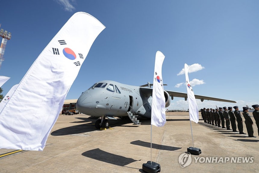

공군의 신형 수송기로 선정한 브라질 엠브라에르 C-390 수송기 입니다
