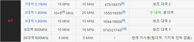

KT의 주파수대역은 다음과 같은데요.
https://namu.wiki/w/LTE
원래 1대역 단독으로는 70Mbps 내외로 나옵니다.
물리적으로 절대 저 속도 못 나와요.
3대역 보통을 잡으면 마찬가지로 70Mbps,
3대역의 광대역을 잡아도 120Mbps 내외로 나오고,
8대역을 잡으면 70Mbps 내외입니다.
즉 1대역과 3대역의 광대역을 잡아서 CA(주파수 집성)가 된 것이 아닌가 하는 합리적 의심이 가능합니다.

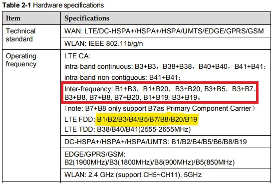

참고로 E5885의 CA 지원 리스트입니다. B1+B3가 있는걸 확인할 수 있습니다.
(그런데 B3+B3, B3+B8은 아직 못 경험해봤다능...)
https://www.4gltemall.com/downloads/dl/file/id/305/product/1255/huawei_e5885ls_93a_mobile_wifi_datasheet.pdf
