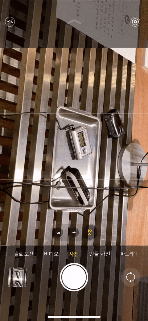

실제로 줌이 전환되는 속도를 움짤로 만들어봤습니다. 아날로그처럼, DSLR 카메라처럼 렌즈가 전환되는 시각효과를 만들기 위해 이렇게까지 해야되나..?ㅋㅋ 싶기도 합니다. (차라리 화질에 좀 더 신경 써줘..)
줌이 되는 과정을 슬로우모션 움짤로 만들어봤습니다. 제 생각에는 줌버튼 누른 후 실시간으로 연산이 되면서 프리뷰 화면에 보여주는 것이 아니고요.
줌버튼을 누른 후 이미 줌 되는 모든 과정을 연산을 끝맞힌 후에 카메라 프리뷰 화면에 보여주는 게 아닌가 싶습니다. 왜냐면, 발열이 심한 어떠한 상황에서도 절대 버벅임을 느낄 수가 없었어요. 전환되는 프리뷰가 실시간으로 처리하면서 보여주기엔 너무 부드러워요.
아이폰 카메라 자연스러운 줌 슬로우모션
1x -> 2.5x를 눌렀을 때, 2.4x -> 2.5x 처럼 사진 가운데 부분에서 약간의 위치전환도 보여지지 않습니다. 미리 연산해서 2.4x -> 2.5x 전환되는 부자연스러움도 SW보정하여 버벅이는 구간까지 완화한 걸로 보입니다.
줌이되는 과정 연산 후 -> 화면 표시 방법은 딜레이가 느껴질 만큼 길어져야 정상인데 괴물같이 딜레이를 체감하기 어렵습니다.

    영상에 나오는 아이리버 mp3플레이어 동일 모델 저도 아직 살아있는데…

    블랙박스인 부분을 잘 분석 하셨네요. 대단합니다
    세 렌즈 가운데 부분으로 초점을 맞춘다는 부분에서 초점 보다는 시야각이라고 표현하는게 맞을것 같습니다.
    댓글중에 현직자분께서 관련 내용 적어주신것 같네요
  74. 빨간망토차차! ·
    @림김박님 네 초점보다는 사진 가운데부분을 여러 카메라가 맞춰준다 라고 적어야하는데
