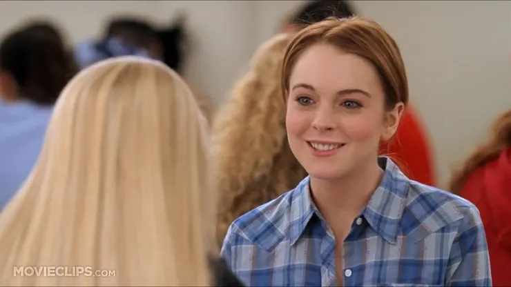

ex) 캘빈 값이 낮으면서 하이키 라이팅이고 메인 키라이트는 좌상단인 스샷 (아래에 자세하게 풀어보겠습니다)
빛에는 4가지 특징이 있습니다. 빛의 방향, 빛의 색, 빛의 질, 빛의 양인데 이러한 특성들을 조절해서 다양한 분위기를 연출할 수 있습니다.

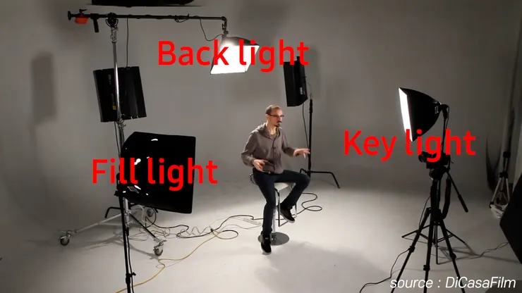

먼저 조명의 방향과 양입니다. 3점 조명이 구시대적 발상이라고 얘기하는 사람들도 많지만 핵심적인 키 포인트 중 하나라서 다뤄보도록 하겠습니다. 3점 조명은 말 그대로 조명을 3가지 방향에 설치하고 피사체를 밝히는 것을 의미하는데 3가지는 key light, fill light, back light입니다.
1-1 KEY LIGHT
키라이트는 가장 밝은 광원으로 피사체의 45도 정도 위치에 두는 메인 조명인데 다양한 광원 , 예를 들어 태양, 촬영장의 소품 조명, 촬영조명 등을 키라이트로 사용할 수 있습니다. 45도로 조명을 두면서 한쪽은 밝고 나머지 한쪽은 어둡게 만들어 depth를 만들고 대조를 만드는 것이죠. 영상은 2d인데 여기에 차원을 만들어내는 다양한 기법을 통해 입체감을 더해서 3d처럼 보이게 만드는 것이 영상을 다채롭게 느끼게 해주는 방법입니다.

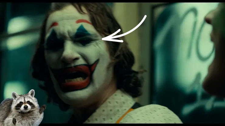

여기서 주의할 점이 있는데 키라이트의 위치가 너무 높으면 raccoon eyes가 되어버립니다.
눈 주변이 너구리처럼 까맣게 표현되고요. 반대로 너무 낮으면 spooky 한 영상이 되어버리고요.

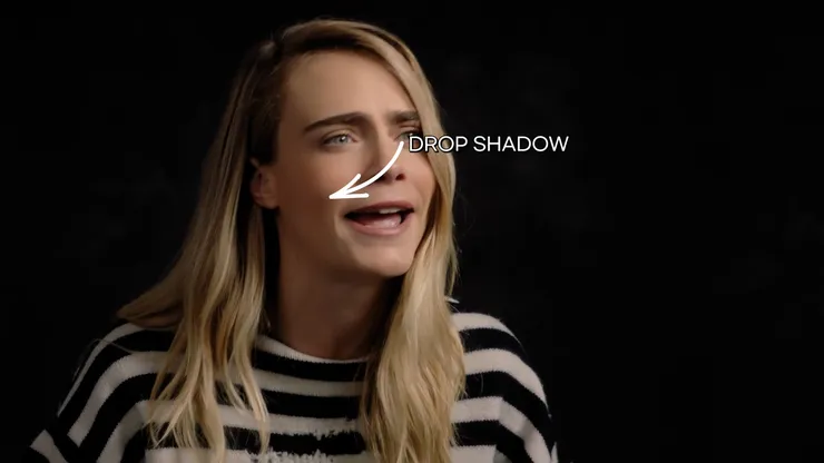

일부러 공포스러운 연출을 할 생각이 아니라면 이러한 조명 각도 배치는 주의해야 합니다.  key light를 올바른 위치에 둔다면 drop shadow가 생기는 것을 볼 수 있는데 뺨에서 턱으로 자연스럽게 내려가는 그림자선을 의미합니다.

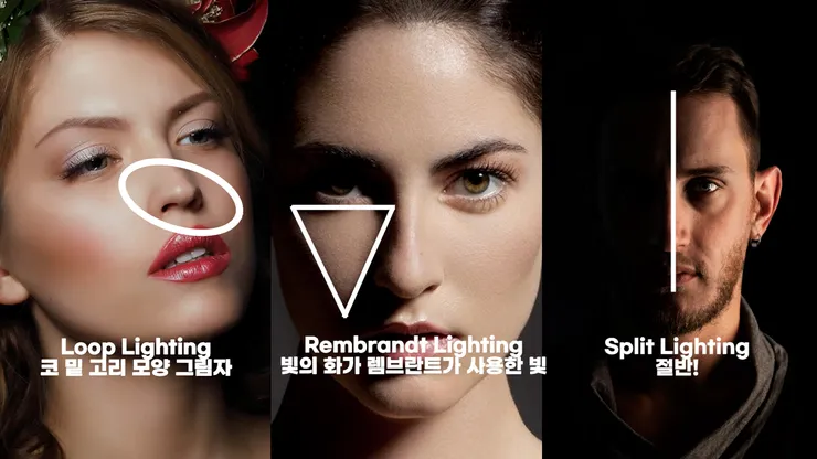

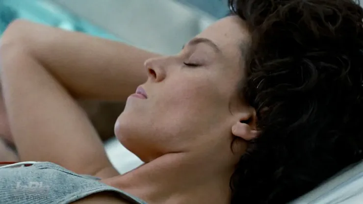

또한 키라이트를 살짝 위로 배치하면 paramount lighting or butterfly lighting 이라고 부르는 룩을 만들어낼 수 있습니다. 파라마운트라고 부르는 이유는 파라마운트사에서 매인 actor를 표현할 때 사용해서 그렇고 butterfly라고 부르는 이유는 코 밑에 나비 같은 모양의 그림자가 생기기 때문에 붙여진 이름입니다. 해당 라이트를 사용하면 광대뼈 부근에 그림자를 생성해서 입체적으로 표현할 수 있는데 feminine lighting pattern이라고 부르기도 합니다.
이 외에도 룹라이팅, 렘브란트 라이팅, 스플릿 라이팅 등등 키라이트의 포지션을 이용한 다양한 방법들이 있습니다.
1-2 BACK LIGHT

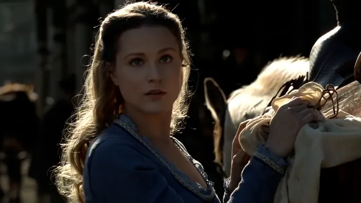

그다음은 백라이트입니다. 피사체 뒤쪽에 위치한 조명인데 대상의 뒷면을 조명하면 배경과 분리되는 효과를 줄 수 있어 depth를 만들어 낼 수 있습니다.
실외 촬영 시 해가 질 즈음 해의 위치로 인해 뒤에서 나오는 빛을 통해 halo effect를 만들어 낼 수도 있습니다. 대상 주변에 가장자리에 빛을 만들어 배경과 분리를 시킬 수 있습니다.
1-3 FILL LIGHT
마지막은 필라이트입니다. 필라이트의 핵심은 기능은 대비를 조절하는 것입니다. fill light는 말 그대로 채워주는 빛인데 key light의 반대편에서 빛을 쏴 줍니다. 만약 키라이트를 사용해서 대비를 만들었는데 대비가 너무 강하다고 생각되면 필라이트를 사용하면 됩니다. 대비를 조절할 때 사용하는 조명이기 때문에 키라이트보다는 밝기를 훨씬 약하게 조절해야겠죠?

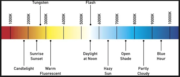

4. COLOR

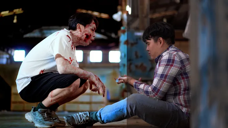

색온도는 광원의 색을 켈빈이라는 수치로 표현한건데 따뜻한 느낌의 노란색일수록 켈빈 값은 낮고 파란 쪽일수록 높습니다.
배경과 촬영 피사체의 켈빈값 차이가 크면 배경과 분리되는 느낌을 줄 수 있어서 이러한  색온도 차이를 이용해서 depth를 주기도합니다.
명암비를 통해서 depth 를 형성하는 것과 마찬가지로 color contrast 를 통해서 depth를 표현하기도 합니다.
혹은 컬러그레이딩을 통해서 이러한 강조를 만들 수도 있고요.
