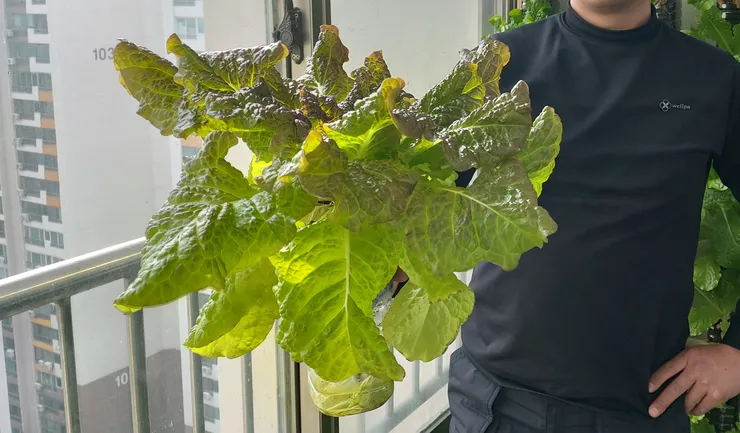

(2020년 12월 23일 정말, 오늘 찍은 사진입니다, 고작 페트병 화분으로도 누구나 상추를 이렇게 풍성하게 기를 수 있습니다)

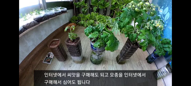

1. 일반적으로 재배되는 토마토나 방울토마토들은 덩굴이 있어서 집에서 기르기가 아주 번거롭습니다
2. 하지만, 수년전부터 덩굴이 나오지 않고 방울토마토가 열리는 품종이 많이 보급되어서, 가정에서도 쉽게 방울토마토를 기를 수 있습니다
이름은, 앉은뱅이 방울토마토, 땅딸이 방울토마토라고 합니다. 인터넷에서 씨앗이나 모종을 쉽게 구할 수 있습니다.

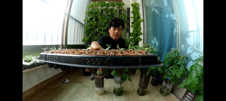

3. 씨앗을 흙에 넣고 물을 준 다음 일주일이 지나면 이렇게 떡잎이 곱게 나오게 됩니다,
참고로 일주일까지는 거실이나 방안, 따뜻한 곳에서 기르면 좋습니다,
흙으로 모습을 드러내기까지 약 4일에서 5일 정도가 걸리게 됩니다. 좀 늦게 깨어나는 녀석은 7일이 걸리기도 하더라구요
하지만 대부분은 일주일이면 됩니다
4. 이건 일주일 지난 모종의 한달 후 모습입니다. 이때 부터 꽃이 나오기 시작하는데, 앉은뱅이 방울토마토는  에서 대략 6~7개의 꽃이 피게 됩니다,
그대로 둬도 전혀 상관 없지만, 조금 더 빨리 더 키워 주기 위해서는 7개짜리 꽃줄기를 두번 잘라 주면 방울토마토 줄기가 훨씬더 빨리 자라게 됩니다

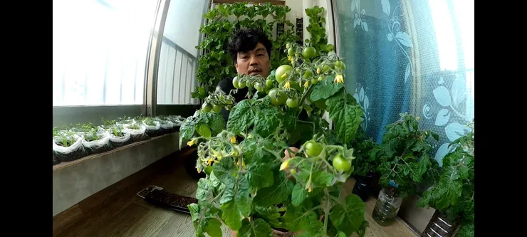

5. 이건 두달이 지난 모습니다, 사진으로는 안보이지만, 잎뒤로 방울토마토들이 이미 가득 달려 있습니다

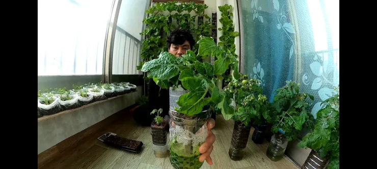

참고로, 페트병 화분에 녹조가 가득하죠? 이렇게 녹조가 가득해도, 사실 실물을 기를때 아무런 문제가 없습니다. 식물이 잘 못 자라면, 녹조 때문인가 싶겠지만, 자동급수화분에 항상 물이 담겨져 있을 경우에 과습으로 인해서 식물이 자라지 못할때가 더 많습니다, 녹조가 가득해도 물을 한번씩 말려 가며 길러 주면 아무런 문제 없이 식물을 잘 기를 수 있습니다
또한, 그래도,,, 보기 싫어 꺼려진다면,,, 한가지 더 팁을 드리자면,,,, 갈색의 맥주 페티병으로 하면, 녹조가 전혀 생기지 않습니다

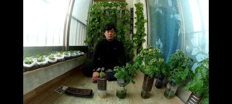

6. 약 90일 그러니까 세달이 지나면 방울토마토들이 가지에 가득차고 계속해서 꽃들이 열리는 것을 경험할 수 있습니다
앉은뱅이 방울토마토는 볕이 아주 좋아서 웃자라지 않을때에는 40센치 정도까지 자라고, 방울토마토가 한그루에 약 100개 정도 수확이 가능합니다
여기서 조금만 더 지나면, 아주 빨간 방울토마토를 맛보실 수 있습니다,
방울토마토 열매가 열리면, 그 방울토마토 안에 들어 있는 씨앗도 바로 다시 심어서 사용할 수 있어요
참고로 노란색의 앉은뱅이 방울토마토도 있습니다

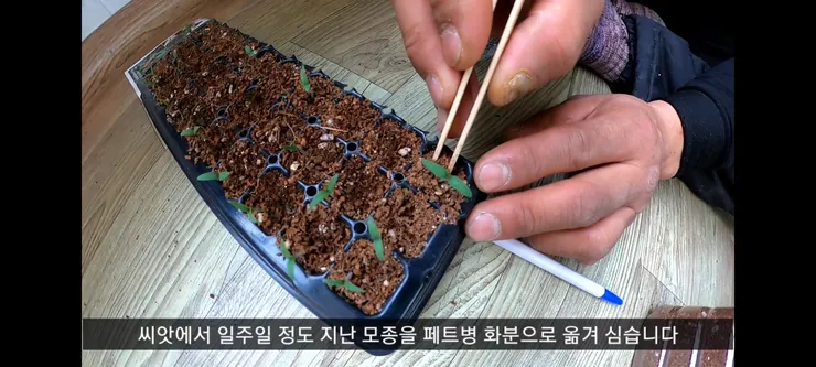

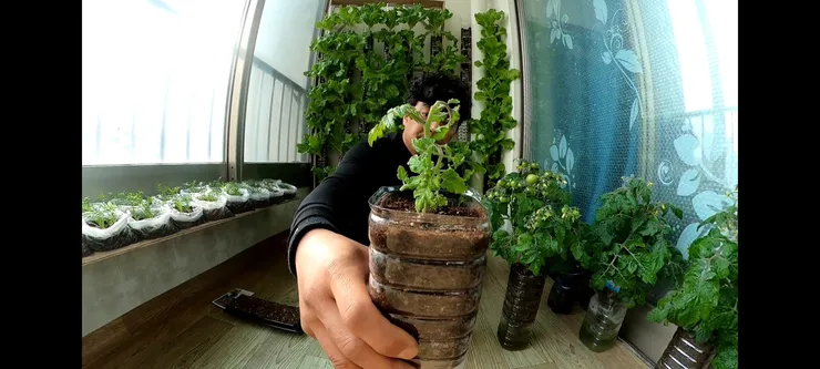

7. 방법은 정말 너무 간단한데, 씨앗에서 일주일 정도 지난 모종을 페트병 화분으로 옮겨 심습니다
참고로 유튜브 영상의 시작부터 9초간 일주일간 씨앗에서 싹이나는 과정을 타임랩스로 담아 두었습니다

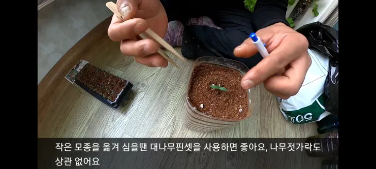

8. 아주 작은 모종을 옮겨 심을때에는 대나무핀셋이 있으면 모종을 다치지 않게 하면서 심을 수 있어요. 물론 나무 젓가락이나 쇠젓가락이나 사실 아무거나 사용해도 됩니다

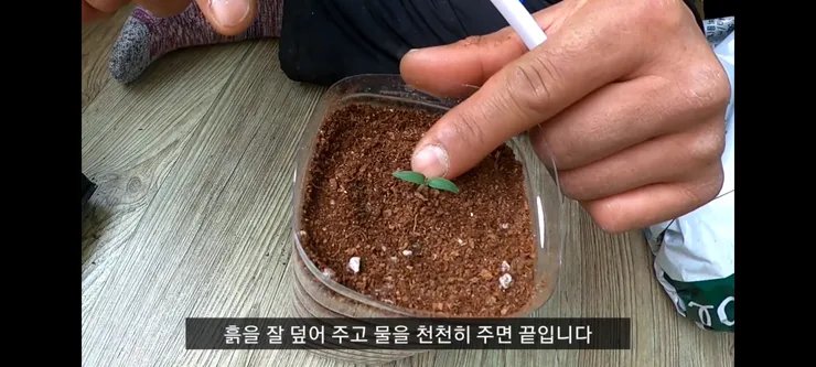

9. 페트병 화분에 심고난 후 물을 천천히 조금씩 푹 주고 나면 모든게 끝입니다.
물을 줄때 마다 인터넷에서 쉽게 구할 수 있는 수경재배 양액비료를 200배에서 400배 희석해서 물을 주면 되구요(저는 대유 물푸레 2호 사용)
베란다에 두고 페트병 화분의 윗 흙이 마르면 한번씩 가득 주면 됩니다. 저 같은 경우에는 일전에 강좌에 자동급수 화분에서 식물을 잘 기르는 팁에도 올려 드렸지만,
자동급수 화분에 물을 듬뿍 주고난 후 화분에 식물이 말라서 시들 한다는 것이 느껴질때 까지 기다렸다가 다시 물을 흠뻑 주는 방식으로 재배합니다. 그러면 정말 식물이 죽기 살기로 뿌리를 뻣어나가서 튼튼해 집니다
참고로 영상에는 담지 못했지만, 열매를 이용하는 거의모든 식물들의 경우에는, 열매를 만드는 영양분은 잎에서 만들어지는 것보다, 뿌리에서 흡수되는 것이 훨씬 영향이 큽니다. 그래서 토마토 호박, 오이, 고추, 사과....... 모든 열매 식물들은, 뿌리의 크기나 상태에 따라서 좋은 열매를 수확할 수 있기 때문에, 초반에 뿌리를 크고 튼튼하게 키우는 것이 정말 중요합니다
10. 앉은뱅이 방울토마토는 가정에서 많이 재배되고 있기 때문에, 인터넷에 씨앗이나 모종을 많이 팔고 있어서 쉽게 구할 수 있습니다

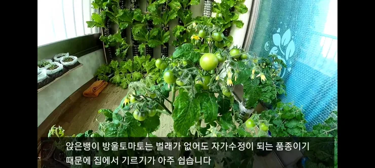

11. 또한 앉은뱅이 방울토마토는 나비나 벌의 도움 없이도 혼자서 수정이 이루어져서 열매를 맺을 수 있는 자가수정 식물이기 때문에 집에서 기르기가 아주 쉽습니다,
하지만 예전에 클리앙에서 어떤 분이 덧글로 알려 주셔듯이, 꽃이 활짝 핀것이 보이면, 톡하고 한번씩 토마토 꽃 근처를 쳐서 흔들어 주면, 수정이 되는 확율이 아주 더 높아질거에요

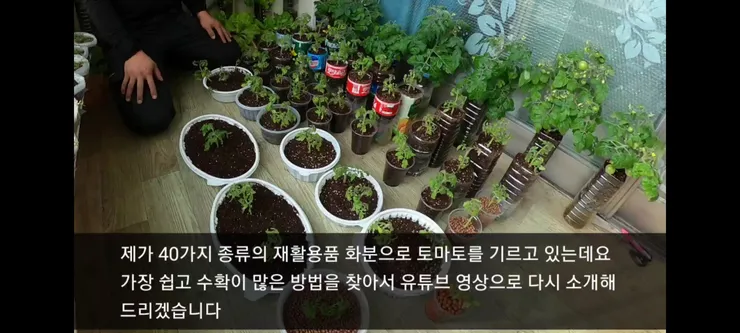

12. 다른 모양의 재활용 화분과 흙을 이용해서 40가지 방법으로 앉은뱅이 방울토마토 재배를 다시 시작했습니다, 페트병 화분으로도 너무 너무 쉽게 재배가 되지만, 더 빠르고 쉽게 풍성하게 재배할 수 있는 방법이 나오면 다시 강좌로 공유해 드리겠습니다
