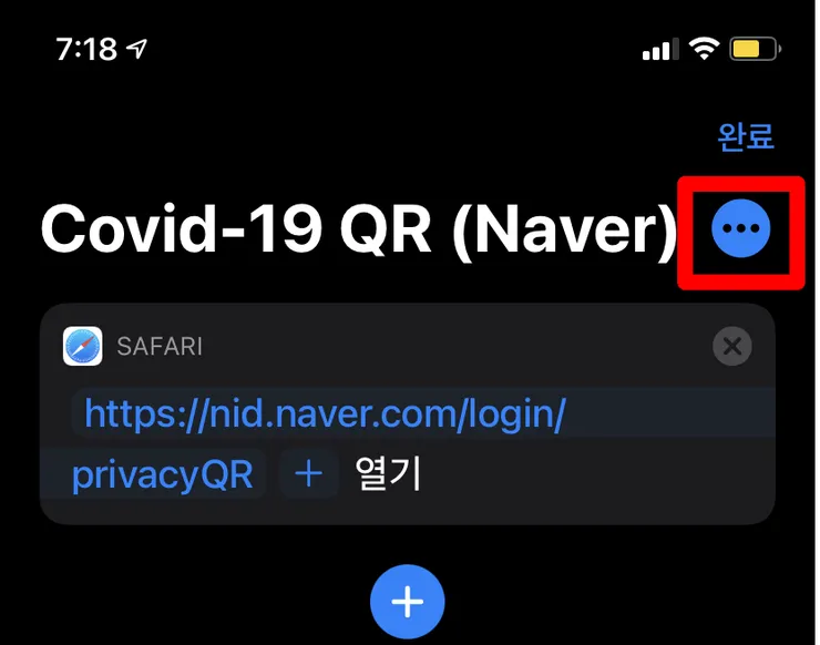

애플워치랑 페어링 된 아이폰 단축어 앱에서 해당 단축어 수정모드로 들어갑니다.
... 버튼을 눌러서 상세 옵션 설정하는 곳으로 진입하고

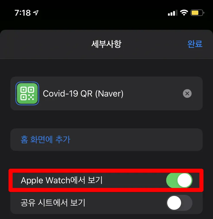

Apple Watch에서 보기를 활성화 해줍니다.
애플워치 단축어 앱에 들어가면 방금 설정한 단축어가 생겨있을겁니다.
