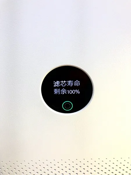

2번 방법 : 후면 버튼과 전면 터치버튼 조합으로 공장초기화 필터 리셋하기 : 응? 성공?!(두시간 만에...?)
소 뒷걸음질 치다가 쥐를 잡듯 얻어걸린 방법이라 완벽한 로직은 이해하지 못했지만, 몇 번 되풀이하며 사진도 찍고 정리해 봅니다.
닥본 : 샤오미 미에어3H 필터 초기화해서 다시쓰기
  1. 뒷면 버튼+앞면 전원 터치버튼 동시에 누른 상태에서 '삐삐삐' 3회 반복할 때까지 누르고 있기(15~20초)
    (삐삐삐 2회 반복 후 액정 꺼짐-이 상태에서 놓으면 안돼요. 6~10초 간격 '삐삐삐'가 3번 반복될 때까지 기다렸다가 떼세요.)
  2. 전면 전원 터치버튼 한번 터치 버튼에서 손을 떼면 자동으로 액정에 아래와 같이 제품 정보가 디스플레이됨
  3. 전원 터치버튼 한번 터치하면 RFID TG/RD만 남고 팬이 중간속도로 가동 시작
    곧 WiFi를 제외한 모든 문자 사라지고, 전원버튼 테두리 빨주초로 점멸
  4. 이 상태에서 뒷면 케이스를 열어 필터 꺼냈다가 다시 넣음
    뒷면버튼+전원버튼 5초간 눌러 '삐삐삐' 확인 후 뗌
  5. (모드를 나갈 방법이 없어서) 전원선을 뽑아 전원 차단 후 바로 다시 연결
  6. 전원 버튼 터치해 전원 켬  100% 필터 어쩌구 나오면 성공
  7. 미홈 앱에서 재연결 또는 기존 기기삭제 후 탐색
