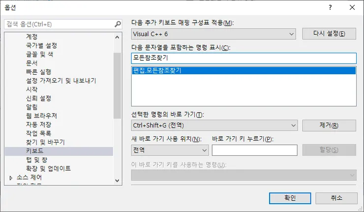

(10) 모든 참조 찾기
>> Ctrl + Shift + G (사용자 설정)
마지막으로, 어느 함수를 참조하는 곳이 어디 어디 인지 확인해야 할 때가 굉장히 많아요.
함수 내용을 좀 바꿔야 겠는데 이미 이 함수를 사용하고 있는 곳이 있다면 영향을 미치는지 봐야겠죠?
만약 1군데에서만 참조한다면 크게 걱정할 필요 없이 원하시는대로 바꾸면 되겠지만,
참조하는 곳이 100군데다.. 이러면 얘기가 달랍니다 ㅎㅎ 단순한 get / set 함수면 모르겠지만 그게 아니라면.....
그래서 일단은 이 함수(혹은 변수) 내용을 바꾸기 전에 어디서 참조를 하는지를 쉽게 확인해보자구요!
버전에 따라 Ctrl K R 로 단축키가 이미 지정된 경우도 있지만 비주얼 스튜디오 커뮤니티 2017 에서는 지정이 안되어 있어요
이 때는 옵션을 통해서 단축키 설정을 직접 하실 수가 있답니다.
상단 메뉴 : 도구 > 옵션
옵션 다이알로그 내 : 환경 > 키보드
이렇게 진입을 하신 후 원하는 동작 (여기서는 '모든참조찾기') 을 입력합니다.
그러고 나서 원하시는 단축키, Ctrl Shift G 등으로 입력하신 후 할당 버튼을 누르시면 이후부터는 그 단축키로 기능을 사용하실 수 있게 됩니다.
주의하실 점은, 다른 단축키과 겹치는 경우가 있을 수 있으니, 겹치는 기능의 단축키를 제거하거나 아니면 겹치지 않는 단축키로 사용하셔야 해요!
