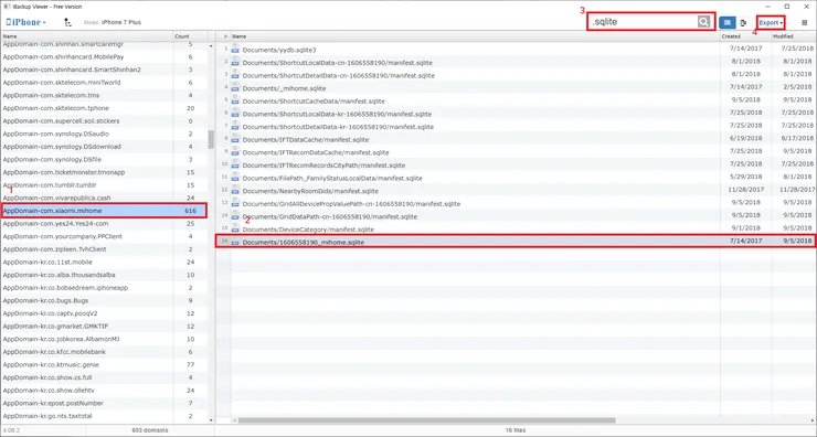

이제 준비가 되셨으면  iBackup Viewer 를 실행합니다.
클릭하시면 커집니다.
클릭하시면 커집니다.
파일명이 숫자로 시작되는  mihome.sqlite것을 찾아  원하시는 장소로 내보내기 합니다.

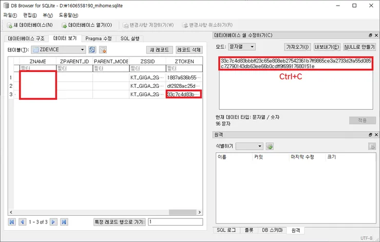

저장된  mihome.sqlite를  아래 이미지처럼 ZTOKEN 탭에 원하시는 기기의  ZTOKEN 번호를 복사해서 일단 메모장에 보관합니다.

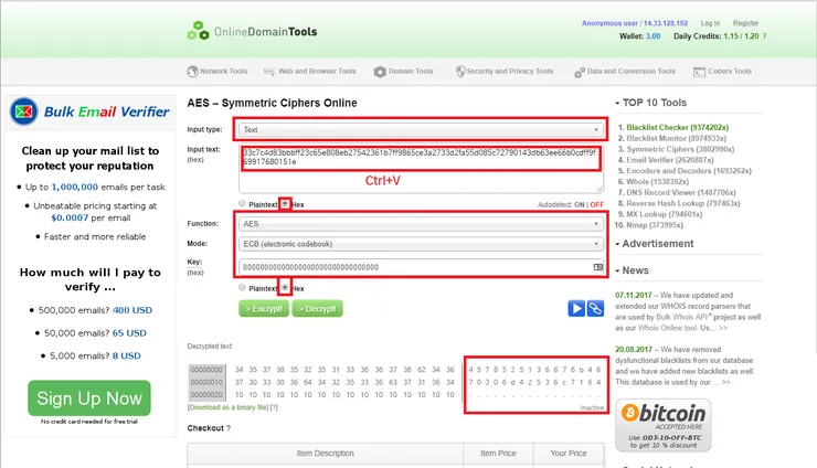

이곳으로 가셔서  아래 이미지처럼 복사한 번호를 붙혀넣습니다.
그럼 >Decrypt!  하시면 원하는  TOKEN이 생성이 됩니다.
 http://aes.online-domain-tools.com/
아래의 이미처럼 TOKEN을 정리해서 사용하시면 됩니다.

    추가적으로 변환할때 사이트 접속하지 않고 터미널에서 바로 이걸 입력하셔도 나옵니다. 이 방법이 더 편해요!
    <YOUR HEXADECIMAL STRING> 에 위에 말씀 하신 ZTOKEN을 넣으시면 됩니다.
    echo '0: <YOUR HEXADECIMAL STRING>' | xxd -r -p | openssl enc -d -aes-128-ecb -nopad -nosalt -K
