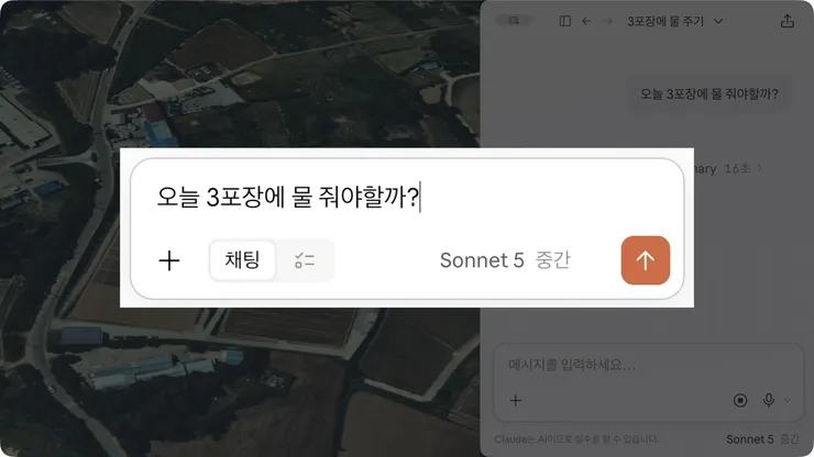

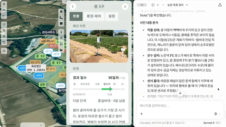

"오늘 3포장에 물 줘야 할까?"
클로드한테 이렇게 물어보면, 농장 상태를 짧게 요약하고 3-1구역은 괜찮은데 3-2구역은 물이 더 필요하니 자동 물주기를 켤지 물어봅니다.

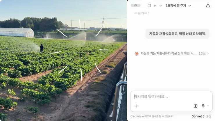

승인하면...진짜로 물이 나갑니다.

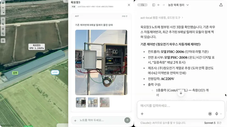

이제는 대답하기 전에 위치, 센서 값, 장치 작동 상태, 재배 계획, 현장에서 남긴 노트와 사진까지 뒤져보고 대답합니다.
사진을 대충 볼 줄 알았는데, 스쳐 찍힌 온실 장비 제원이나 어떤 라인에 뭐가 물려있는지까지 알려줘서 무서웠습니다.
덕분에 AI가 일반적인 농사 상식이 아니라 지금 그 자리 이야기를 하게 됩니다.
3편에서 노트 쓰는 거 귀찮으실 거라고 했었죠. 네, 귀찮습니다. 이젠 AI랑 대화하다가 니가 정리해…하면 알아서 채워 놓습니다.

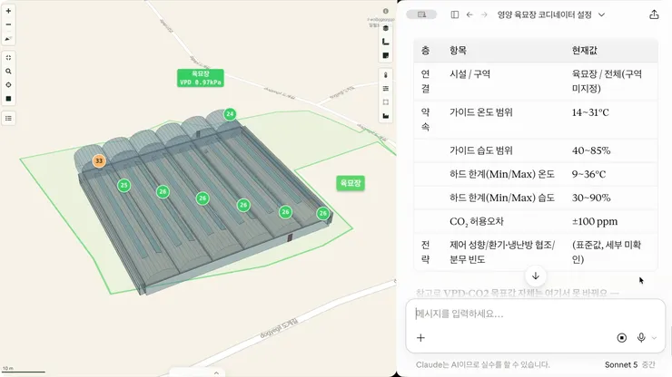

센서 값 읽고 장치 켜고 끄는 건 기본이고, 시설 자동 제어 설정 같은 복잡한 것도 매뉴얼이랑 기존 설정을 보면서 만들어줍니다. 새 종자 정보를 인터넷에서 찾아 정리하고, 구획 잡고, 재배 계획까지 세워줍니다.
장기 계획을 수행할 때, 시스템이 길라잡이 역할을 해서 AI가 삐뚫어지지 않도록 교정하게 만들었는데, 아직 더 다듬어야 합니다. - 뒤에서 추가 설명 하겠습니다.

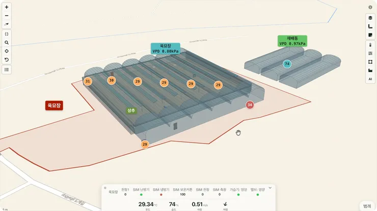

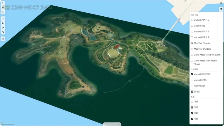

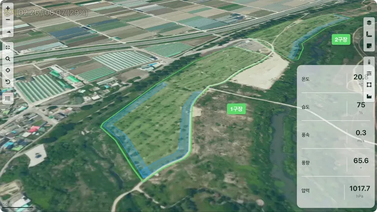

지도 하나
2d 지도를 3d로 업그레이드하고 현장도 좀 늘었습니다.
김제 콩 농장, 영양 육묘장 온실, 일본 구마모토 산딸기 농장까지. 농장만 있는 것도 아니고 호수 가운데 섬 공원이랑 20km 떨어진 파크골프장 두 곳도 있습니다.
아직 먹고 살려면 이거 몇 배는 늘어나야…
위성사진이 대부분 오래된거라 직접 드론으로 찍은 사진도 깔 수 있게 했습니다.
이전 글에서 일이 년 지나면 어디 달았는지 까먹는다고 했던 그 센서들...이제는 지도에서 찾습니다. 제 기억력은 점점...

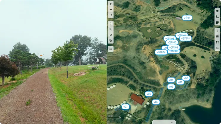

지도에서 원하는 곳으로 이동하면 그 위치의 기상청 관측, 위성 강수, 토양, 식생 정보를 불러옵니다. 이 파크골프장에는 센서가 하나도 없습니다.

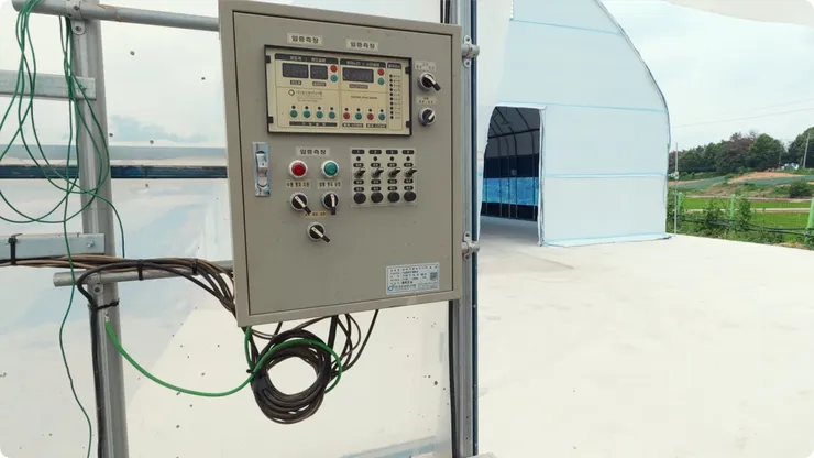

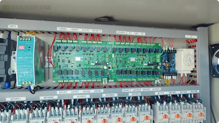

이 제어반은 10년 다 된 온실용 수동 개폐기입니다. 버리지 않고 릴레이 하나 물려서 제어권만 가져왔습니다.
사람이 손으로 돌리던 스위치가 이제 원격이랑 자동으로 움직입니다.
싸구려 스마트농업의 기본 정신...새로 살 돈으로 대신 아이스크림을 사먹었습니다. 달콤합니다.
무선 통신을 지원하는 요즘 제어반은 그래도 MQTT를 지원해서 그대로 토픽만 주고 받으면 끝!

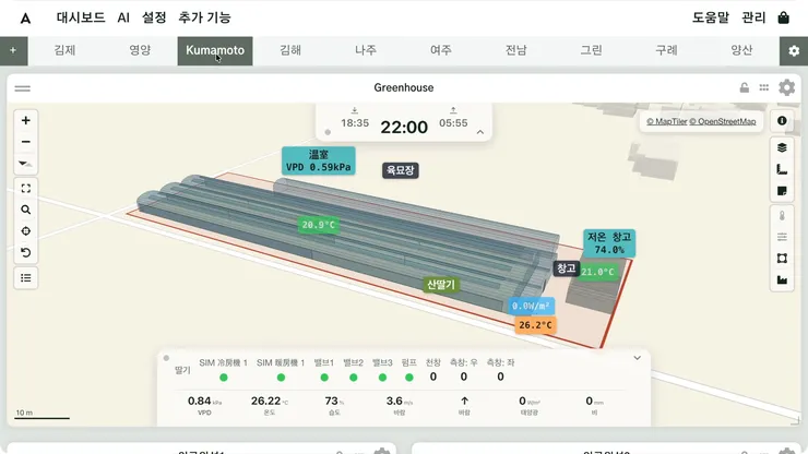

1편에서는 VPD 하나 보고 스프링클러를 켜고 껐습니다.
이제는 VPD에 CO2, 일사량까지 보고, 창 열고, 차광하고, 보온하고, 가습하는 걸 한꺼번에 판단합니다. 지금 광합성을 막고 있는 게 뭔지 계산해서 여러 장치가 같은 목표로 같이 움직이는 방식입니다. 복잡해 보이지만… 복잡합니다. 제가 만들고도 이게 뭔가 싶은…어찌 만들었냐하면…
이걸 하려고 시설을 3D 모형으로 그대로 만들어 둡니다. 창이 어디에 몇 개 있는지, 어느 쪽을 보는지, 커튼이랑 밸브가 뭘 할 수 있는지까지요. 온실이나 시설들이 3D로 되어있는데 그냥 보려고 만든건 아닙니다. 공간 안의 물리적인 변화까지 처리하고 싶었는데 아직 장치 범위 정하는 수준이라고 했던 게...이겁니다.
아직은 부피와 환기, 채광(투과율 계산), 열교환 정도의 단순한 연산만 하고있는데, 기회가 된다면 물리엔진을 넣어서 제대로 계산하고 싶다는 욕심도 있습니다. 아마 그 날이 오면 라즈베리파이를 버려야 할지도...

작물별로 미리 만들어둔 재배 프로그램이 있습니다. 하나 고르면 시작부터 수확까지 단계별로 지침과 목표가 들어옵니다.
물론 이게 정답은 아닙니다. 품종마다, 지역마다 다 다르니까요. 그래서 기간이랑 지침을 내 농장에 맞게 고쳐 쓰고, 고친 건 다음 작기에 다시 씁니다. 쓰고, 고치고, 다시 쓰다 보면 점점 현지에 맞는 기준이 됩니다. 산업현장에서 많이 쓰는…뭐…뭐…하는 기술이 있다고 합니다. 역시 AI한테 시키면 알아서 인터넷 조사하고 다 만들어 줍니다.
현장에서 있었던 일은 그 자리에 노트로 남깁니다. 센서가 못 재는 데이터죠.
작기 끝나면 클릭 몇 번으로 보고서도 나옵니다. 음…어쩌면 개발보다 보고서 디자인에 신경 쓰다가…내가 지금 뭐하는거지…하고 덮었습니다. 시간나면 더 다듬을 계획입니다.
이런 정보들이 뼈대가 되어 AI가 헛소리 하는걸 방지하려고 만든 가이드입니다. AI는 장기 계획에 취약합니다. 시간이 길어지면 데이터가 증가하고 토큰은 나가고...그래서 특정 장소의 시간 계획과, 단계별 핵심 지침, 목표값을 정해두면 일단 그 데이터를 기반으로 중심을 잡도록 했습니다.

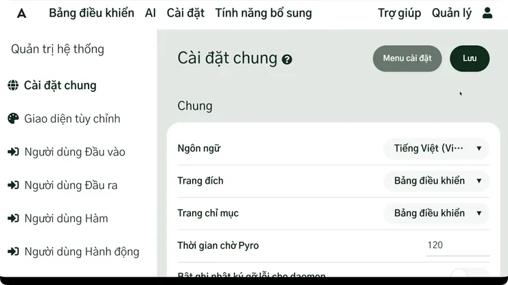

데스크탑, 태블릿, 폰에서 다 열리고, 23개 언어로 번역해뒀습니다.
2편에서 한국어 번역이 너무 안타까워서 거의 새로 했다고 했었는데...어쩌다 보니 한국어 포함 23개가 됐습니다. 이게 글인지 그림인지도 구분하지 못하지만 AI가 맞다니까 그런가보다...하고 있습니다.
