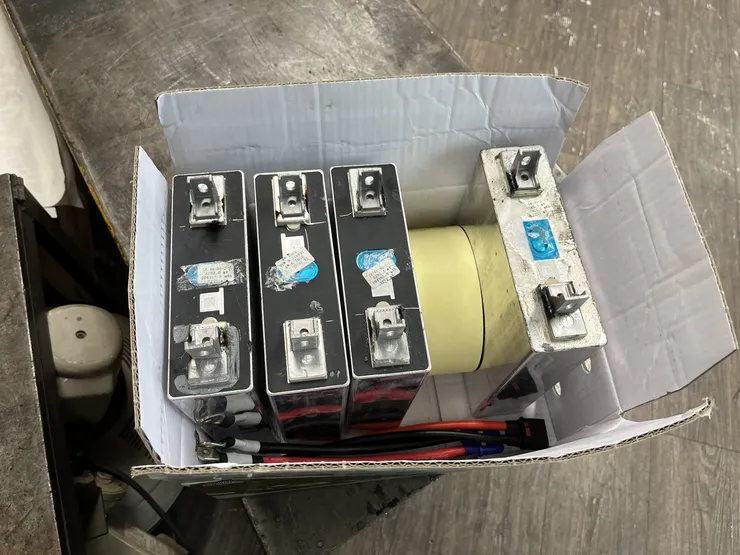

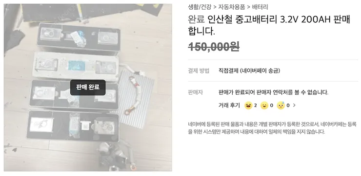

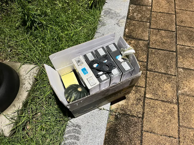

중고딩나라에 200Ah짜리 리튬인산철 배터리팩 4개가 15만원에 올라왔었습니다.
기성품 파워뱅크를 분해하면서 절연용 껍데기까지 다 뜯어발긴 상태였고, 단자대가 없는 녀석이라 재활용할 방법이 없어서 중고시장에 올라온 것이었습니다.
알리바바에서 검색해보니 1개당 79불 하는 녀석이었습니다. (얜 단자대 있음)

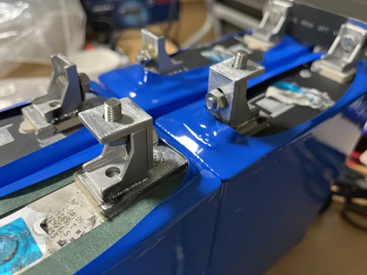

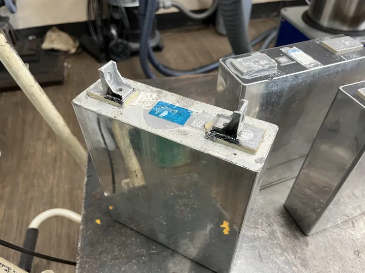

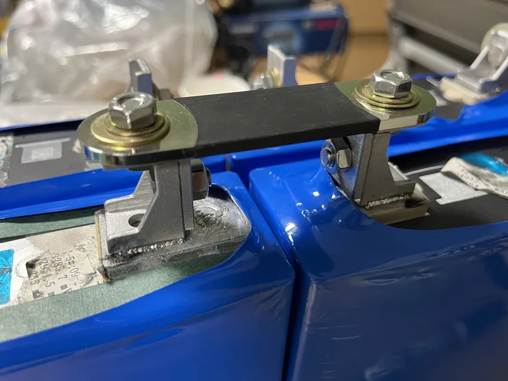

레이저 용접으로 단자대를 붙이면 될 거 같아서 구입했습니다. (경기도 고양시에서 광주광역시로 직거래하러 다녀옴)

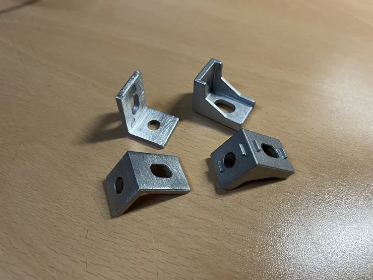

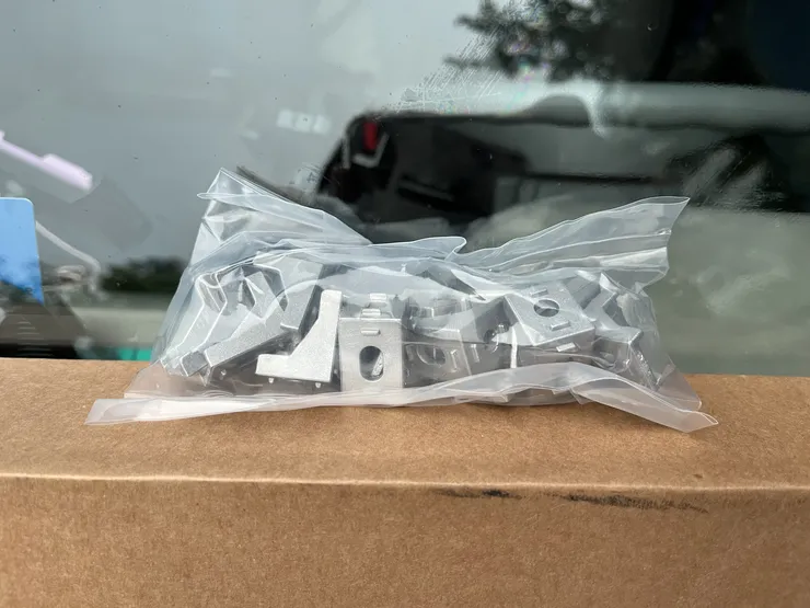

단자로 쓸 알루미늄 브라켓을 구입하여 튀어나온 부분을 줄질로 제거한 뒤

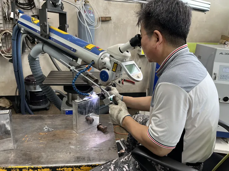

집 근처 레이저 용접 전문점에서 붙였습니다. (15만원)

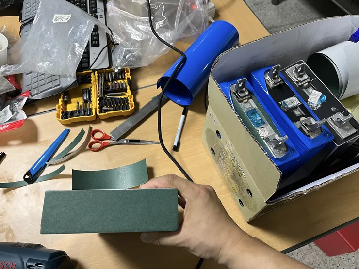

알맹이 상태로는 많이 위험할 것 같아서 절연지와 수축튜브를 주문, 절연작업을 했습니다.

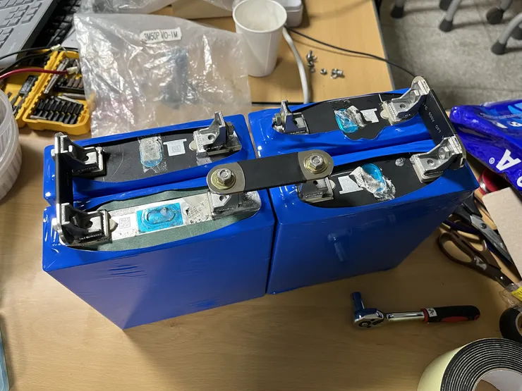

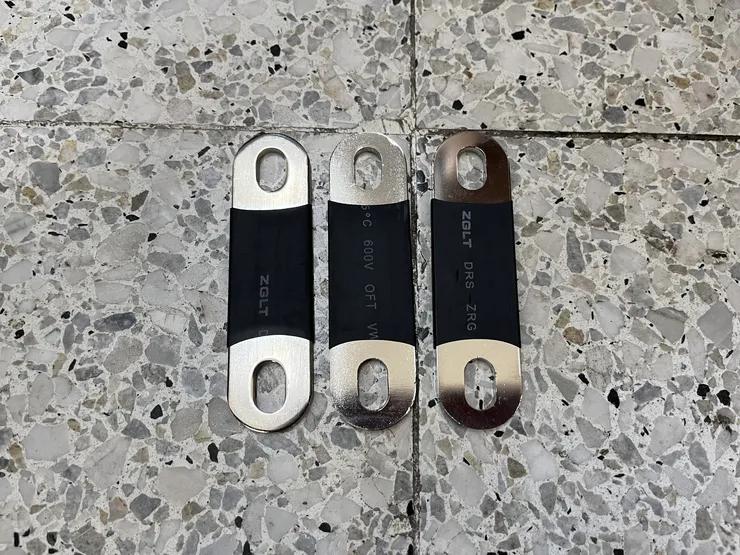

주문한 대전류용 버스바(busbar)가 도착해서

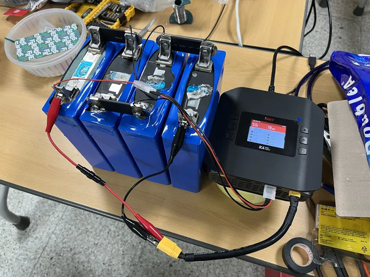

가조립 후 드론용 충전기로 밸런스 충전을 해보았습니다.
다행히 배터리가 부풀거나 뜨거워지는 일은 없었습니다.

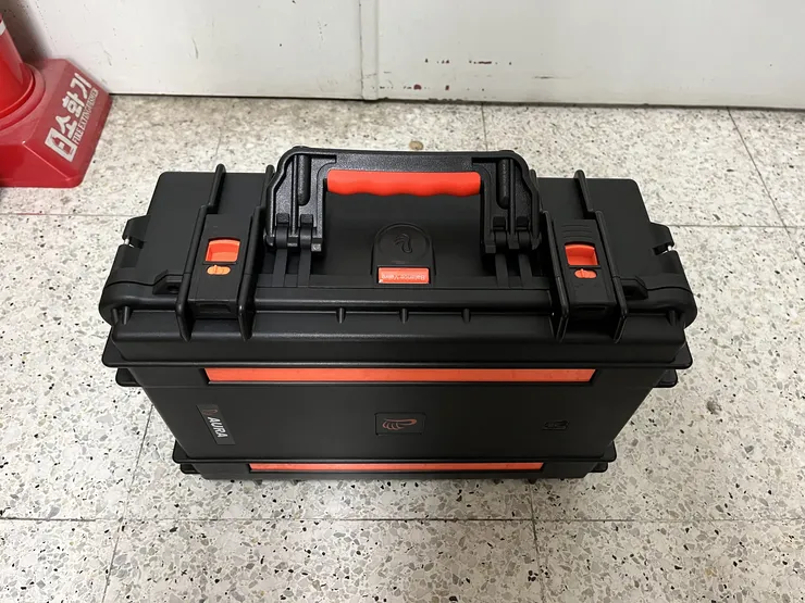

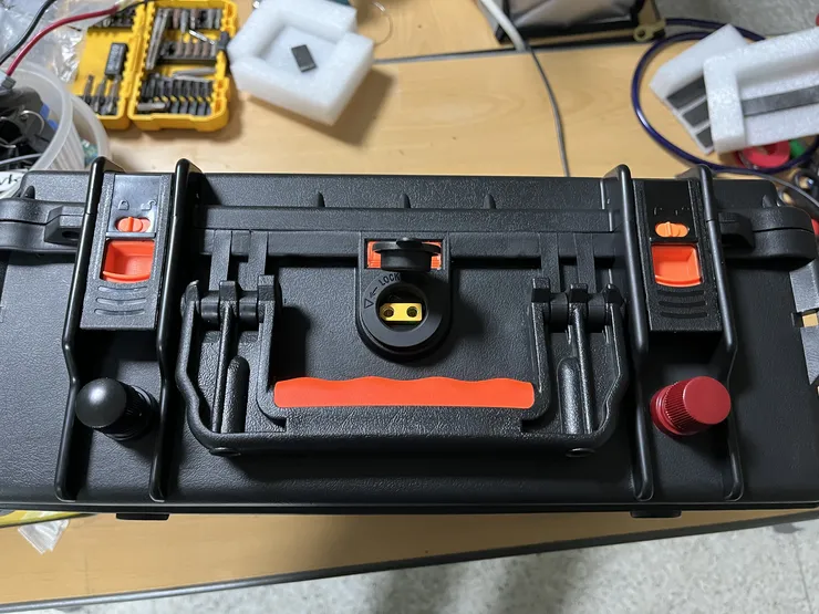

플라스틱 하드케이스가 도착해서 (약 6만원)
사이즈에 맞게 새 단자대를 만든 뒤 (줄질하는데 팔 떨어지는 줄...)
조립했습니다.

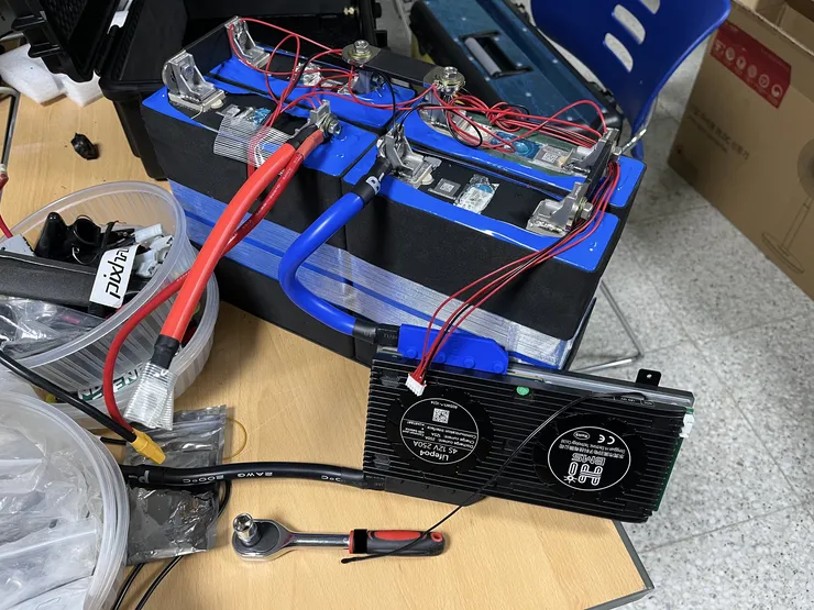

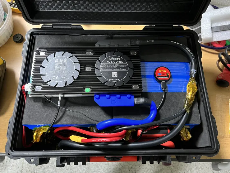

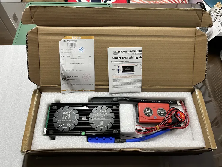

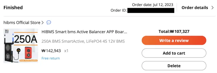

알리익스프레스에서 주문한 BMS(Battery Management System)가 도착해서
https://www.aliexpress.com/item/1005004603727710.htmlAliExpress
조립 후 마무리 했습니다.
BMS에서 제공해주는 앱은 대충 이런 모습입니다. (배터리 용량 리셋 안해놓은 상태임)
배터리팩 15만 + 레이저용접 15만 + 하드케이스 6만 + BMS 10만 + 기타 자잘한 잡비 10만 = 약 55만원.
물론 12V 200Ah 짜리 리튬인산철 파워뱅크 기성품보다는 싸지만, DIY 와중에 예상치 못하게 들은 품이 많았습니다.
이런 것도 한번 해봤다 정도로 생각하려 합니다.

@아이스돌체라떼벤티님 어쩌다 보니 저도 처음 본 레이저 용접기였습니다.

07-25 2023-07-25 14:38:25 / 수정일: 2023-07-25 18:25:13
@마징곰님 기성품을 써야 하는 이유는 인건비 보다는 안전문제가 더 큽니다.
본문에 안 밝혔을 뿐이지 안전하게 작업하기 위해 어마무지하게 노력했어요. ㅎㄷㄷ

@qorqus님 4S(12.8V) 200~250A 사양으로 15불 내외의 싸구려 BMS를 고를 수도 있는데, 기왕이면 돈 좀 더 발라보자! 싶었습니다.
이 동네 네임드인 DALY는 너무 비싸서 잘 모르는 회사껄 주문했는데, 아직까지는 괜찮아 보입니다.

헐... 업계(?) 에서 부르는대로 '부스바' 라고 불렀는데 저게 '버스바' 가 원어였군요;;;;; 안그래도 booth bar?? 이러고 있었는데 허허 이렇게 또 하나 배워갑니다.
따끈따끈
IP 203.♡.145.143
07-25 2023-07-25 16:57:14
@벨스파인님 하지만 한국 웹에서는 "부스바"로 검색해야 제대로 나온다는건 함정입니다.

IP 223.♡.164.80
07-26 2023-07-26 10:51:10
잘만드셨네요
다만 배터리 간격을 절연지만 붙이지 마시고 조금 띄워서
제작하셨으면 좀더 안전할것 같네요
저도 24v200Ah 파워뱅크 만들었다가 과충전 때문에 배터리가 부풀더군요
따끈따끈
IP 110.♡.47.65
07-26 2023-07-26 18:11:55
@엑토님 BMS 두께가 예상보다 두꺼워서 뚜껑이 타이트하게 닫기는 바람에, 실사용할 땐 뚜껑을 열고 쓰려 합니다.
저도 처음 해본 짓이라 사용할 때마다 배터리를 매의 눈으로 지켜보려 합니다.
