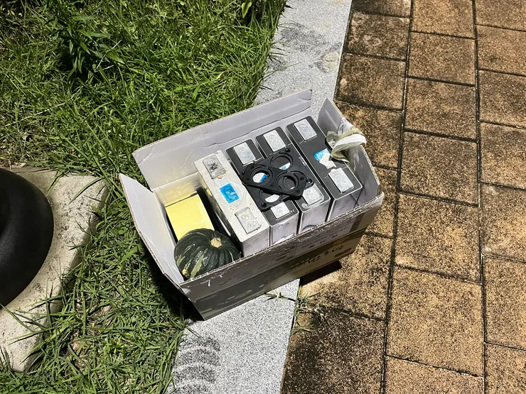

중고딩나라에 200Ah짜리 리튬인산철 배터리팩 4개가 15만원에 올라왔었습니다.
기성품 파워뱅크를 분해하면서 절연용 껍데기까지 다 뜯어발긴 상태였고, 단자대가 없는 녀석이라 재활용할 방법이 없어서 중고시장에 올라온 것이었습니다.

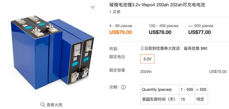

알리바바에서 검색해보니 1개당 79불 하는 녀석이었습니다. (얜 단자대 있음)
https://chinese.alibaba.com/product-detail/prismatic-cell-lithium-3-2v-200ah-lifepo4-200ah-202ah-rechargeable-batteries-1600165949709.html

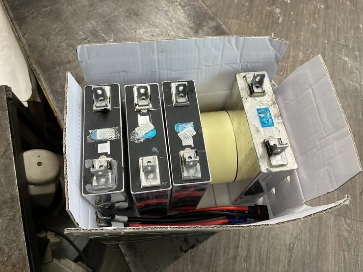

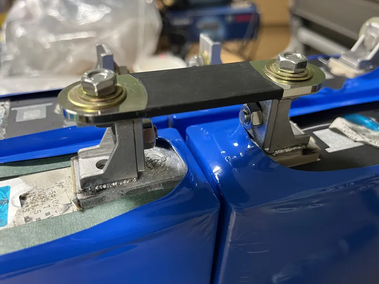

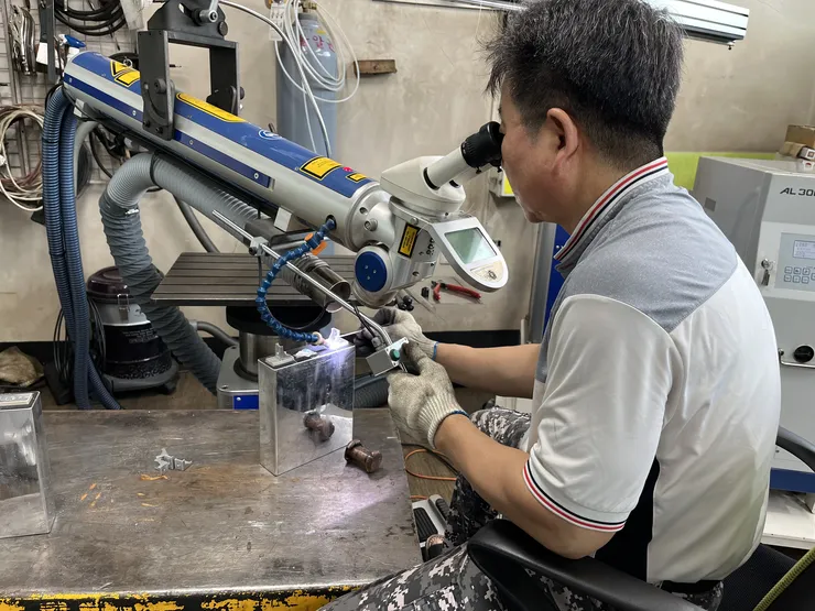

레이저 용접으로 단자대를 붙이면 될 거 같아서 구입했습니다. (경기도 고양시에서 광주광역시로 직거래하러 다녀옴)

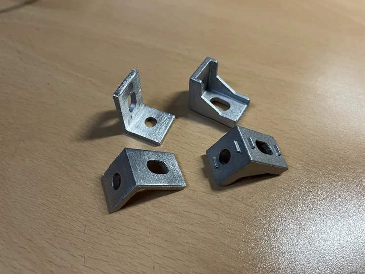

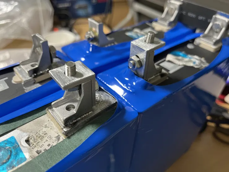

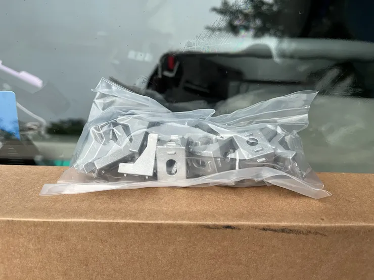

단자로 쓸 알루미늄 브라켓을 구입하여 튀어나온 부분을 줄질로 제거한 뒤
집 근처 레이저 용접 전문점에서 붙였습니다. (15만원)

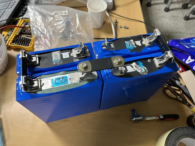

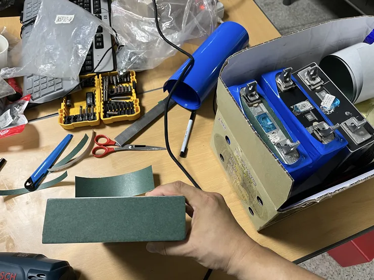

알맹이 상태로는 많이 위험할 것 같아서 절연지와 수축튜브를 주문, 절연작업을 했습니다.

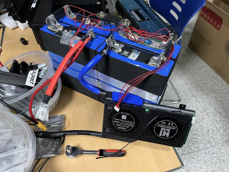

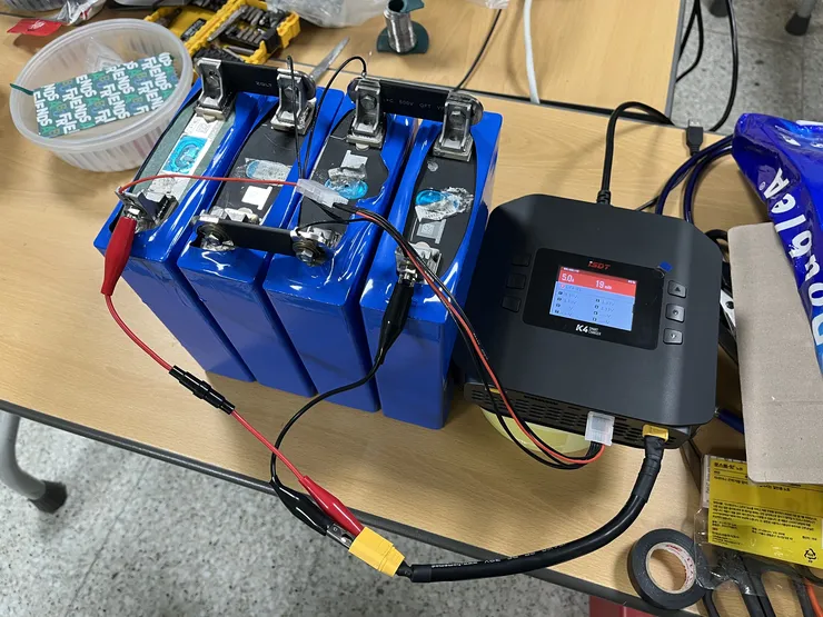

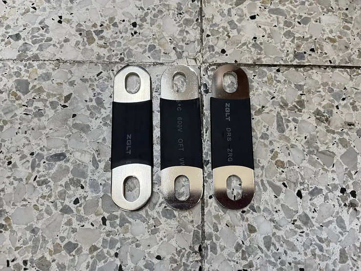

주문한 대전류용 버스바(busbar)가 도착해서
가조립 후 드론용 충전기로 밸런스 충전을 해보았습니다.
다행히 배터리가 부풀거나 뜨거워지는 일은 없었습니다.

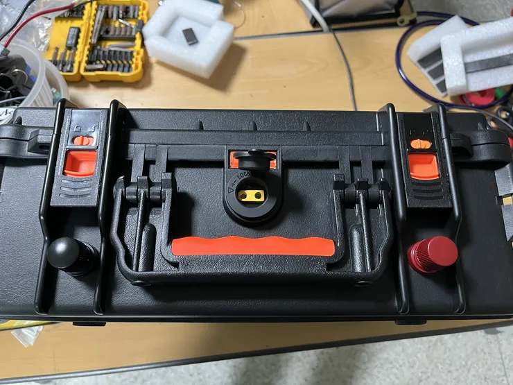

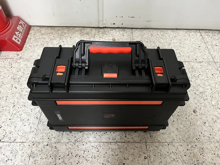

플라스틱 하드케이스가 도착해서 (약 6만원)
사이즈에 맞게 새 단자대를 만든 뒤 (줄질하는데 팔 떨어지는 줄...)
조립했습니다.

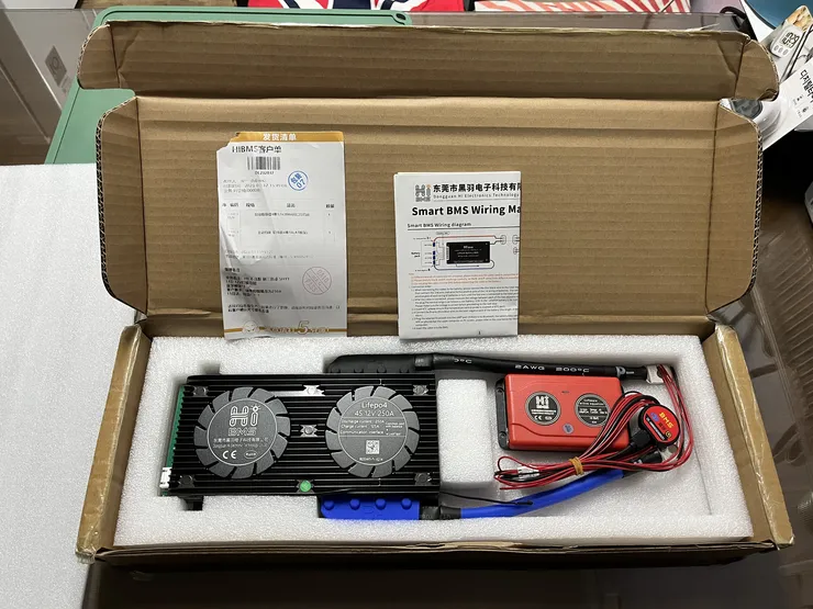

알리익스프레스에서 주문한 BMS(Battery Management System)가 도착해서

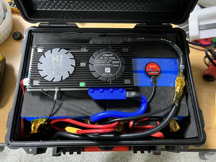

조립 후 마무리 했습니다.
BMS에서 제공해주는 앱은 대충 이런 모습입니다. (배터리 용량 리셋 안해놓은 상태임)
배터리팩 15만 + 레이저용접 15만 + 하드케이스 6만 + BMS 10만 + 기타 자잘한 잡비 10만 = 약 55만원.
물론 12V 200Ah 짜리 리튬인산철 파워뱅크 기성품보다는 싸지만, DIY 와중에 예상치 못하게 들은 품이 많았습니다.
이런 것도 한번 해봤다 정도로 생각하려 합니다.
한줄요약 : 파워뱅크는 기성품을 사서 쓰자.

보통은 용접하는게 아니라 탭을 내서 볼트를 박지 않나요?
중간보스
IP 61.♡.100.98
07-25 2023-07-25 12:27:23
@주너니님 배터리셀에 그러면 큰일 납니다.
따끈따끈
IP 203.♡.145.143
07-25 2023-07-25 14:10:34 / 수정일: 2023-07-25 14:26:15
@주너니님 평판단자 아래에 뭐가 있을지 몰라서 드릴질 못합니다. ㅎㄷㄷ

레이저 용접이 비싸군요.
따끈따끈
IP 203.♡.145.143
07-25 2023-07-25 14:11:57
@nariyada님 한 10만원이면 되겠지 싶었는데 15만원 나오더군요.
