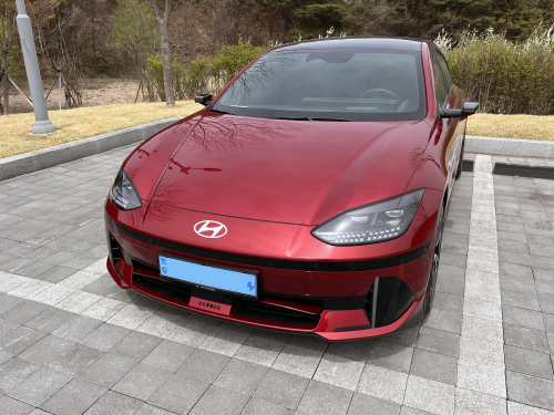

  • 흠...

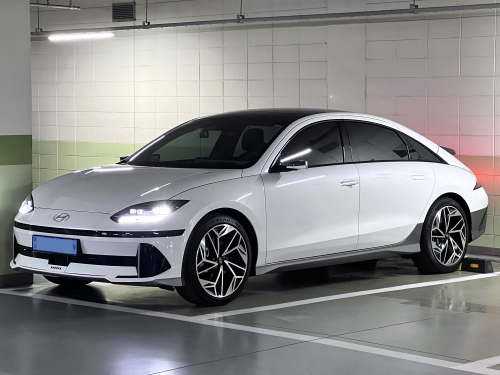

  • 아6는 데뷔 전에는 전혀 관심 없던 자동차였습니다. 가끔 굴당에 위장막 쓴 스파이샷이 올라오면 못생ㄱ… 아니, 잘생기지 않았네 하고 말았죠. 그런데 모3의 대안이 필요해지자 없던 관심이 생겼어요. 포스의 균형을 가져올 새로운 희망처럼 보였습니다.

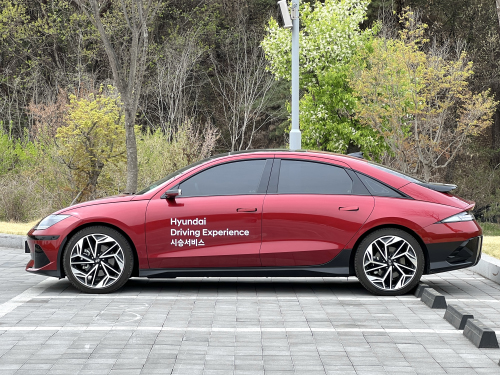

  • 제가 타본 아6는 롱레인지 2WD(싱글모터)와 롱레인지 AWD(듀얼모터)이고, 모두 프레스티지(최상위 트림)이었습니다.

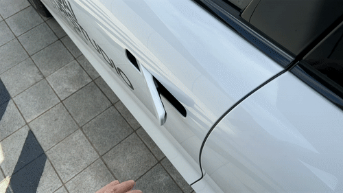

https://i.postimg.cc/tCG5qb84/002.gif LINK
  • 문손잡이 느낌은 장난감처럼 가볍습니다.

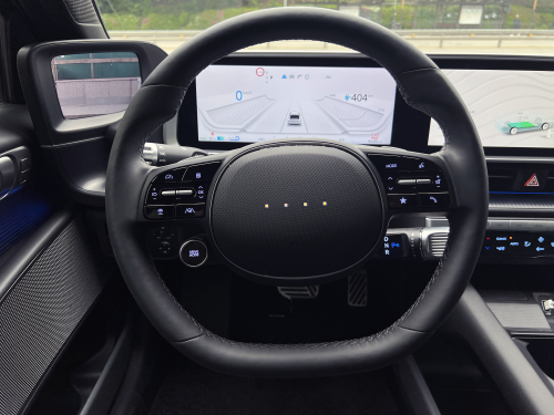

  • 운전대 지름은 차에 어울리고 림 굵기도 적당합니다. 멋은 없지만 손아귀에 잡히는 느낌이 좋고 림 촉감도 괜찮습니다. 조향감은 가벼우나 느슨한 느낌을 주지는 않습니다.

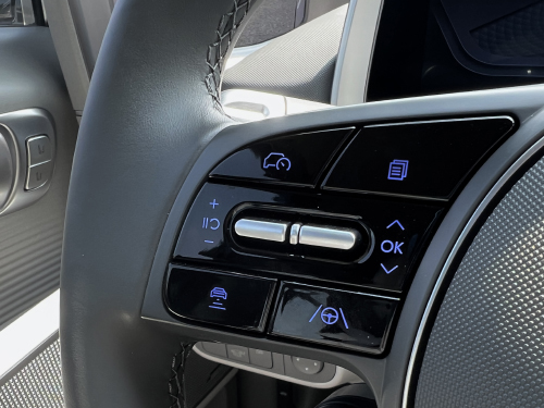

  • 얼핏 보면 아5 운전대 같지만 사실은 많이 다릅니다. 좌우 버튼 배치가 뒤바뀌었고 한덩어리였던 버튼이 기능별로 나뉘어서 조작감이 한결 낫습니다. 가운데에 인터랙티브 어쩌고 하는 별 쓸모없는 불빛도 들어갔고요.

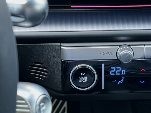

  • 시동 버튼이 꼭 필요할까요? 개발하면서 경쟁차들 많이 뜯어봤을 텐데 뭐 느끼는 바가 없었나요? 지금까지 하던 대로 그냥 만들지 말고 경로 의존성에 대해 한번 진지하게 돌아보는 시간을 가지면 좋겠습니다.
  • 아6는 디지털키2 터치가 적용됐는데 스마트폰을 문손잡이에 갖다 대야 하는 것부터 MZ하지 않아요.
  • 저는 디지털키2 터치가 디지털키2보다 이름이 길어서(…) 더 좋은 건줄 알았는데 아니더군요. 디지털키2는 NFC와 UWB를 지원하는데 디지털키2 터치는 NFC만 된다고 하네요. 아 그래서 터치…

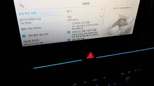

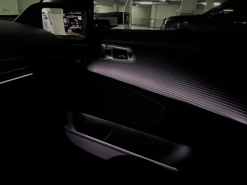

  • 한때 앰비언트 라이트에 인색했던 그 회사 맞나 싶습니다. 클럽으로 가버렷! (※5배속입니다)
https://i.postimg.cc/fbVX7q1P/007.gif LINK
  • 미리 설정된 여러 가지 색이 있고, 사용자 설정에서 상·하단에 각각 원하는 색을 지정할 수도 있습니다.

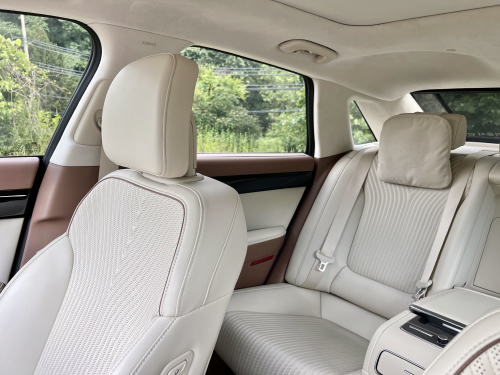

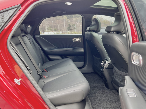

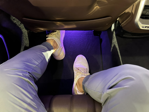

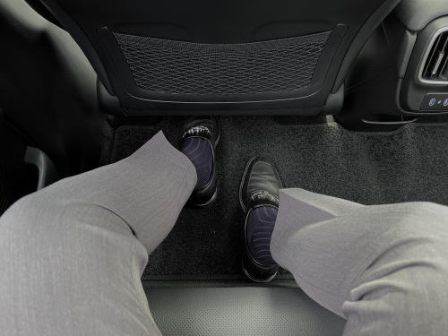

  • 2열은 다리를 꼬고 앉아도 될 만큼 광활합니다. 모3·폴2·i4는 비교도 되지 않습니다.
https://i.postimg.cc/bJqmmTgj/012.jpg LINK
  • i7 정도는 타야 아6보다 좀 넓으네 합니다.
https://i.postimg.cc/4dwBq92H/013.jpg LINK

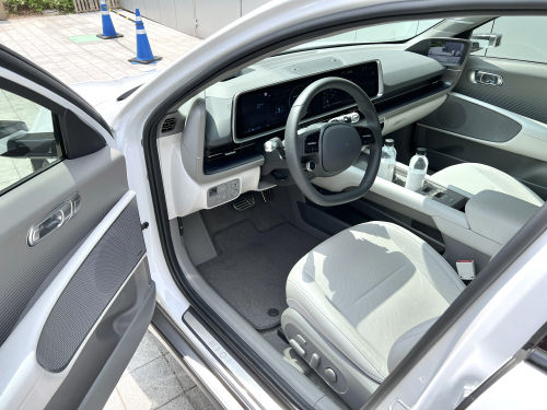

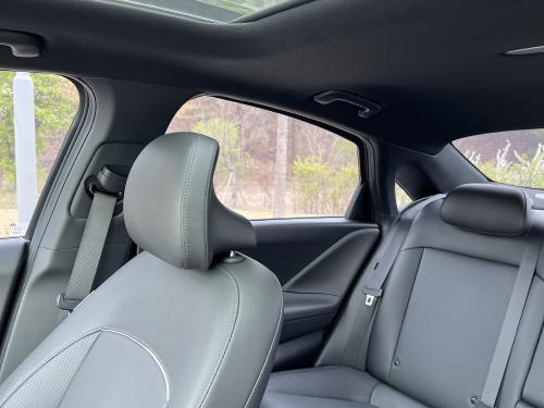

  • 바닥이 넓고 평평해서 이불 깔고 누워도 되겠습니다. 농담 아니고 진짜로요.
  • 머리 위로는 여유가 별로 없습니다. 그렇지만 사람들이 말하는 것처럼 도저히 앉지 못할 정도로 빡빡하지는 않아요. 머리 공간은 앞서 살펴본 모3·폴2·i4 수준입니다.
  • 제가 정자세로 앉으면 머리와 천장 사이에 주먹이 들어갈 듯 아깝게 안 들어갑니다. 머리 위로 5~10cm 정도 남는 듯해요. 키 180cm 정도가 아6 뒤에 탈 수 있는 최대치일 것 같습니다.
  • 뒷좌석 등받이 각도는 적당한데 시트 모양이 전체적으로 평평하고 쿠션도 푹신하지 않아서 안락하지는 않습니다.

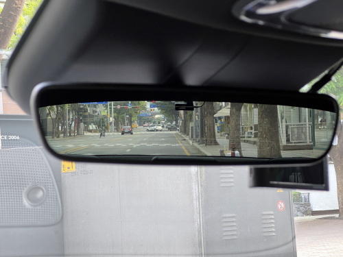

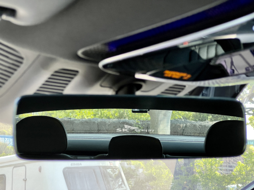

  • 동급차들 중에 후방 시야가 가장 좋습니다. 뒷유리가 룸미러에 꽉 차게 들어옵니다. 사실 당연한 건데 전기세단 중에는 이런 차가 하나도 없어요. 하나도요. 룸미러 면적의 절반 정도 보이는 게 평균입니다.
https://i.postimg.cc/cH1cRJ1x/015.jpg LINK
  • EQE는 1/3밖에 안 보여요 ㅎㅎ

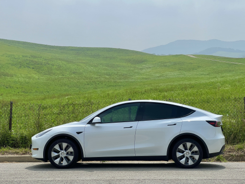

  • 제가 타본 전기차 중에 회전반경 부문 최악은 모Y입니다. 모Y는 전체 길이와 휠베이스 모두 아6보다 짧지만 회전반경은 도리어 큽니다. 주차할 때마다 아닣 이렇게 각이 안 나온다곸? 하며 감동 받습니다.

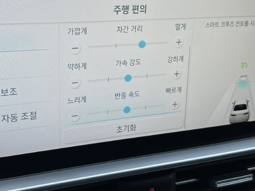

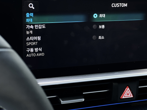

  • 아6 AWD는 출력 3단계, 가속 민감도 3단계, 스티어링 2단계, 구동 방식 3단계로 세세한 설정이 가능합니다. 2WD 모델은 거기서 구동 방식 설정만 빠집니다.
  • 출력은 최대·보통·최소 3단계인데, 보통은 몇이고 최소는 몇인지 마력이든 kW든 퍼센트든 표기해주면 좋겠습니다.
  • 주행감은 컴포트 성향이어서 가장 스포티한 설정으로 해도 전혀 스포티하지 않습니다. 노잼입니다. 훗날 아6 N이 맡을 부분이니 걱정ㄴㄴ

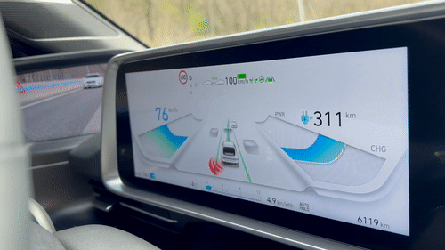

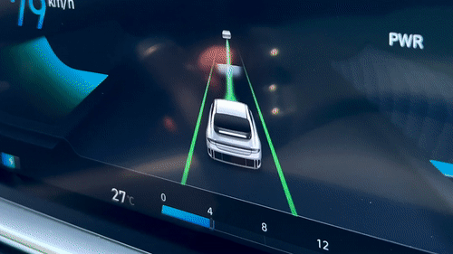

  • 고속도로 주행보조(HDA)가 활성화되면 가감속과 조향이 한층 더 자연스럽습니다.
  • SCC와 비교해서 즉시 체감되는 차이는 정차했을 때 자동 재출발이 된다는 점입니다. SCC는 3초만 멈춰도 버튼이나 가속페달로 내가 차를 출발시켜야 합니다. 귀찮아요.
  • HDA는 훨씬 오래 대기해줍니다. 무한정 기다리지는 않아서 30초쯤 지나면 수동 조작해줘야 합니다.
https://i.postimg.cc/6qkRm6KG/023.jpg LINK

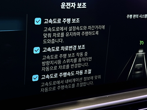

  • HDA는 모든 트림에 기본이고, 익스클루시브+(중간 트림)부터 HDA2도 넣어줍니다. HDA2에는 차로변경 보조가 들어가는데 이게 생각보다 꽤 쓸 만합니다.
  • HDA는 웬만큼 이름이 알려진 자동차 전용도로에서 다 되는 것 같아요. 그런데 어디서든 HDA처럼 작동할 수는 없는 거니…

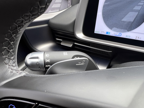

  • 회생제동 옵션이 다양하고(0~3단계, 아이페달, 스마트 회생제동), 패들시프트로 그때그때 조절할 수 있어서 매우 편리합니다. 패들시프트 방식 너무 좋아요. 테슬라 보고 있나?
  • 원페달 드라이브 모드인 아이페달 감각은 테슬라를 벤치마킹한듯 매우 유사한데 회생제동감은 테슬라보다 조금 약한 듯합니다.

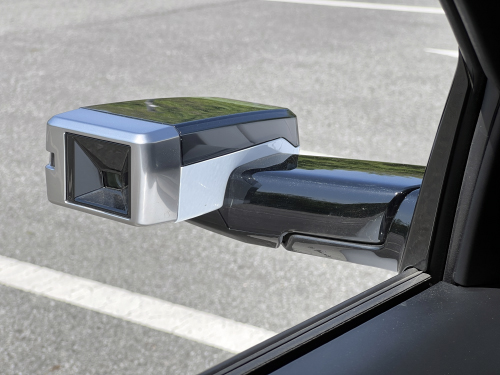

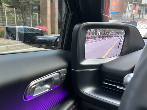

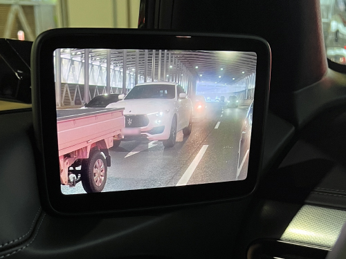

  • 전기세단 얘들아, 너네 혹시 디지털 사이드미러(이하 디사미)라고 들어봤니? 국내 시판 전기세단 중에 아6만 있습니다. i7이고 타이칸이고 다 없어요.
https://i.postimg.cc/0QrtwCC5/028.jpg LINK
  • 아5와 동일한 부품 같습니다. 레트로한 아5에는 인더스트리얼 갬성이 찰떡 같이 어울렸는데 아6에서는 투박해 보이네요. 아6에는 미끈한 모양이 어울릴 것 같습니다.
https://i.postimg.cc/Z5cjsQ7K/029.jpg LINK
  • GV60에 달린 디사미도 잘 어울리겠는데 제네시스님 부품을 달아줄 리 없겠죠.
https://i.postimg.cc/rsxN1ZRT/030.jpg LINK

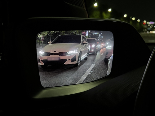

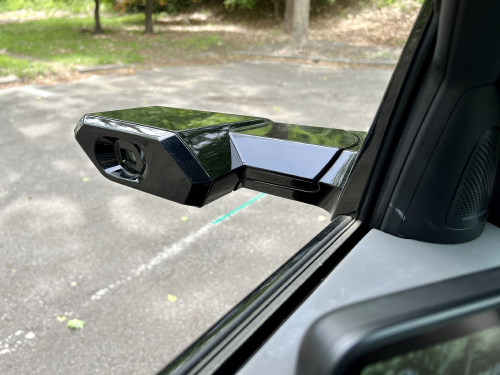

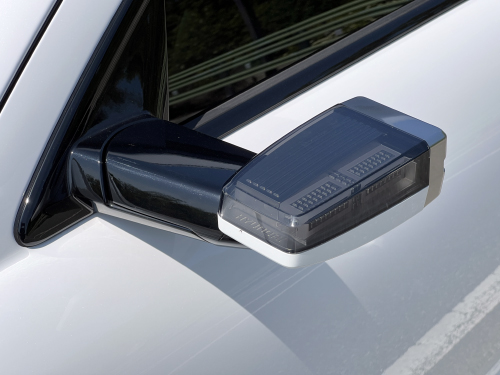

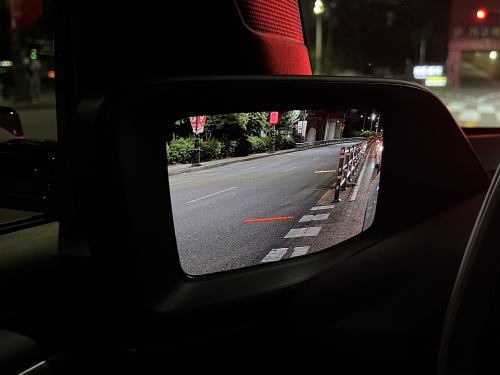

  • 디사미는 같이 탄 사람과 이야깃거리가 되고 자랑거리도 되겠지만 효용성은 잘 모르겠습니다.

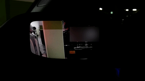

  • 처음에는 사이드미러가 달려 있어야 할 바깥쪽으로 자꾸만 눈길이 갔습니다. 있었는데요 없었습니다. 이건 생각보다 금방 적응됩니다.
  • 거울로 볼 때와 달리 진짜가 아닌 듯한 느낌적인 느낌이 있어요. 방향지시등을 켜면 안내선이 표시되어 원근감을 나타냅니다.
https://i.postimg.cc/yYhTW5zX/031.jpg LINK
  • OLED라고 하는데 해상도와 명암비가 높지 않은 것 같습니다. 낮에는 조금 칙칙하고 자글자글해 보이고 밤에는 쨍합니다. 아6를 타는 동안 악천후를 경험해보지 못해서 아쉬운데 아마 비 오는 날에 유용할 것 같아요.
https://i.postimg.cc/x1ty3z8X/032.jpg LINK
  • 어두운 환경에서는 광원이 약간 뿌옇게 번져 보이지만 문제삼을 정도는 아닙니다.
https://i.postimg.cc/BnQ2bnp4/033.jpg LINK
  • GV60은 신경 쓰였어요.
https://i.postimg.cc/HkVjFc3c/034.gif LINK

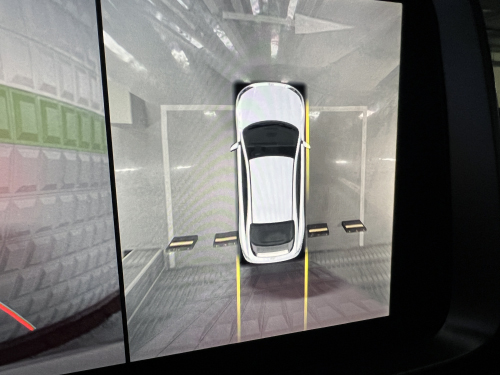

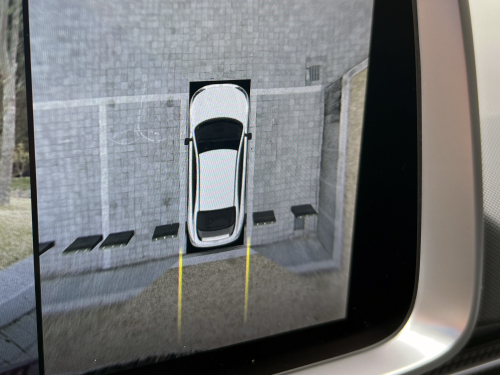

  • 후진 기어 넣으면 광각 화면으로 바뀌는데 화각이 흡족하지 않습니다. 거울은 두리번거려 주변을 더 볼 수 있지만 디사미는 그게 안 되니 답답할 때가 있습니다.
  • 화면 터치로 화각을 이리저리 움직일 수 있으면 좋겠습니다. 디사미는 터치 스크린이 필수 같습니다. 물론 어뷰도 있으니 결국 시간이 해결해주겠지요.

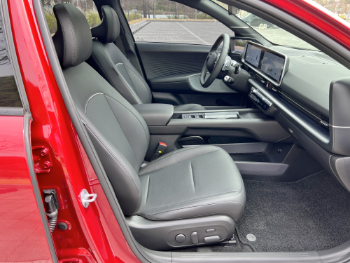

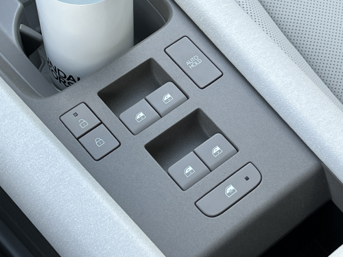

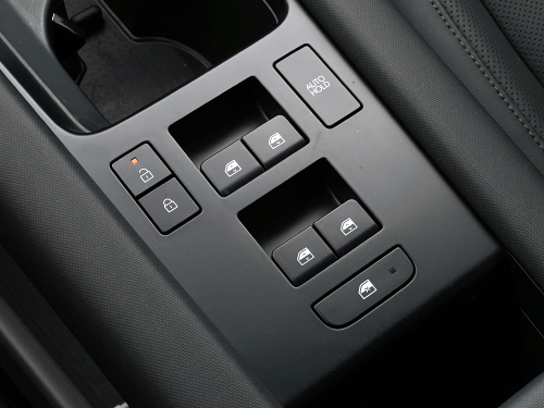

  • ID4는 윈도우 스위치 절반을 바이든하더니 아6는 전부 센터콘솔로 옮겼습니다. 왼쪽에 달린 창문을 열려면 오른쪽에 있는 스위치를 눌러야 합니다.
https://i.postimg.cc/X7w0qVJH/040.gif LINK
  • 현대차피셜로 도어에서 버튼 다 없애려고 그랬다고 합니다. 그런데 없앤 이유가 너무 하찮아서 기가 막힙니다. “버튼이 있을 자리”에는 버튼이 있는 게 맞지 않을까요?
https://i.postimg.cc/SRdJbcw8/041.jpg LINK

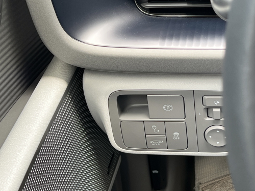

  • 버튼리스 한다고 사이드미러 조절 스위치도 운전대 뒤쪽 대시보드로 쫓겨났습니다. 조작하려면 몸을 앞으로 좀 숙여야 합니다. 미러 조정하고 나면 화각이 맞지 않아서 또 손이 가는 경우가 있어요.
https://i.postimg.cc/DfPWGK8Z/042.jpg LINK

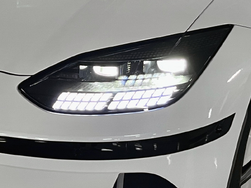

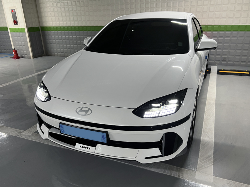

  • 오직 프레스티지 트림에만 달아주는 ‘지능형 헤드램프’는 매트릭스 LED입니다. 그런데 우리가 아는 그 매트릭스 LED와 다릅니다.
  • 부분 소등을 하긴 하는데 작동하는 모습이 스탑모션 애니메이션 보듯 뚝뚝 끊겨요. 게다가 LED 개수도 적은지 빛 테두리가 각진 모양으로 깎여나가는 모습이 측은해 보일 지경입니다.
https://i.postimg.cc/0NGv49gK/045.gif LINK

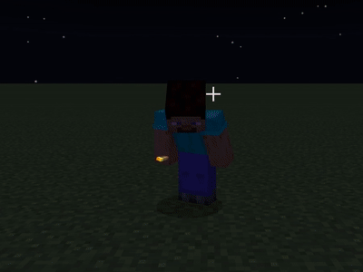

  • 마인크래프트 조명도 네모네모하지는 않아요.
  • 경쟁차와 너무 수준 차이가 나서 이런 건 차라리 달지 않는 게 낫겠다는 생각이 들었습니다.

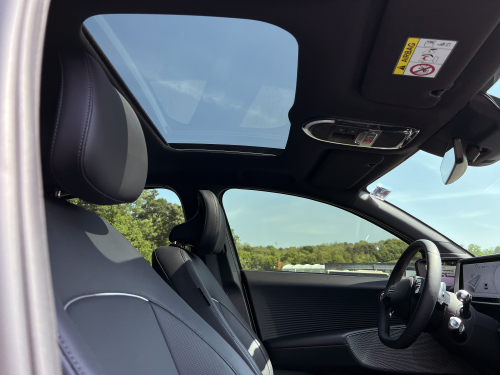

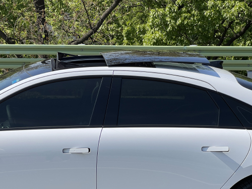

  • 아6 선루프 옵션명은 ‘와이드 선루프’입니다. 겉에서 보면 유리가 와이드하고 2열 중간까지 이어집니다.
https://i.postimg.cc/63N37HKn/047.jpg LINK
  • 사실은 그냥 평범한 선루프입니다.
https://i.postimg.cc/qqJvwzz7/048.jpg LINK
  • 지붕이 많이 뚫리지도 않았는데 유리는 쓸데없이 왜 이렇게 큰 걸 단 거야…

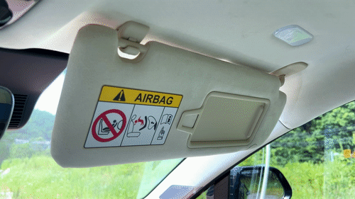

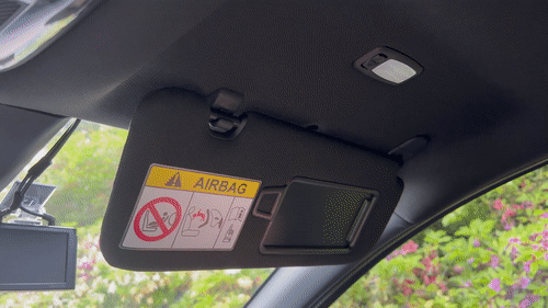

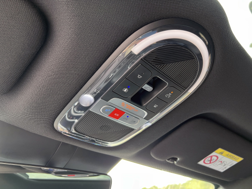

  • 풀옵이면 순수 차 값이 7천만원인데 선바이저 조명은 똑딱이 버튼으로 켭니다. 끌 때는 선바이저 올리면 버튼이 눌려서 자동으로 꺼지는 최첨단 시스템. (감-동)

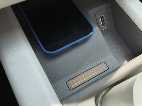

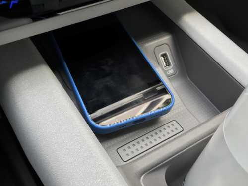

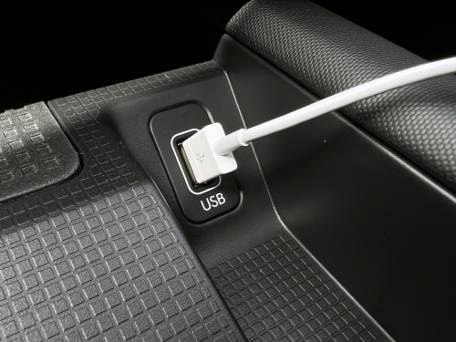

  • 행여나 우리 고객님께서 가지고 계신 소중한 케이블이 무용지물 될까봐 USB-A를 메인으로 채택했습니다. 덕분에 안 쓰던 케이블 꺼내서 잘 썼네요. 이런 세심한 배려 좋아요. 이런 게 세계 자동차 판매 3위 기업의 품격 아닐까요?
https://i.postimg.cc/g2Cc5MnQ/052.jpg LINK

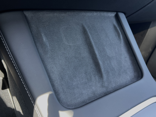

  • 아마 연구원분들이 업무 중에 폰 안 쓰시나 봅니다. 한 번이라도 폰 올려봤으면 이따위로 안 만들었을 텐데^^ 운전하다보면 자꾸 자리에서 벗어납니다.
https://i.postimg.cc/q72Bd8KR/053.jpg LINK
  • 엉성하다고 허구한 날 까이는 테슬라도 핸드폰은 제자리에 가만히 있더라.
https://i.postimg.cc/vBMY8c7v/054.jpg LINK
  • 충전 표시등이 주황빛인 것도 MZ하지 않아요. 원래 단색인데 사진은 그러데이션 넣은 것처럼 찍혔습니다.

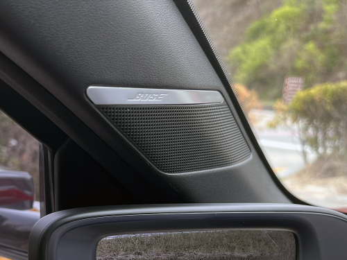

  • ‘보스 프리미엄 사운드’는 음질이 형편없고 음량을 높이면 문짝이 징징 울립니다. 제가 아는 보스가 아니에요. 어쩐지 브랜드 오디오 옵션치고 가격이 45만원으로 너무 저렴해서 이상하다 했어요. 이딴 건 보스도 아니고 프리미엄도 아닌데 옵션명으로 ‘그냥 사운드’ 추천합니다.

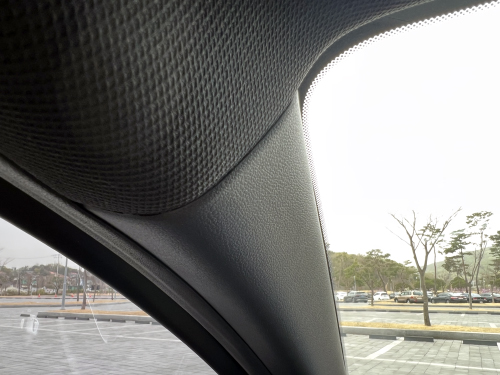

  • 그렇지만 A필러 안쪽을 플라스틱으로 마감한 건 선 넘었습니다. 동급에 이런 차가 없어요. 그랜저 급은 못되어도 최소한 쏘나타 정도로는 만들어줘야죠. 가만, 근데 기본 가격은 아6가 그랜저보다 비싸잖아…

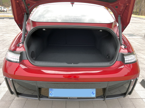

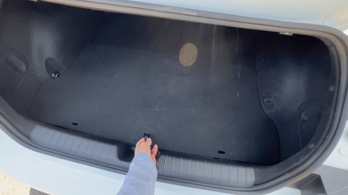

  • 동급에서 덩치는 가장 큰데 트렁크는 가장 작습니다. 몸집이 가장 작은 폴2보다 작아요.
https://i.postimg.cc/503Cfcz6/060.gif LINK
  • 모3 트렁크 바닥 보고 테슬라답다며 놀렸는데, 모3는 바닥판이 두껍고 튼튼하기라도 하지 아6는 얇아서 흐늘거립니다.

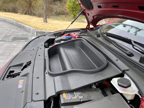

  • 여긴 뭐지? 지갑 놔두는 곳인가? AWD는 프렁크가 협소합니다. 설명서에는 최대 적재량이 10kg이라고 쓰여 있는데 여길 10kg 채우려면 금괴를 넣어야 할 듯요.

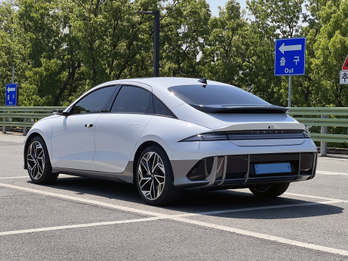

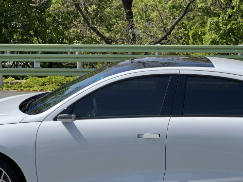

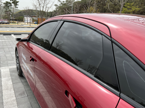

  • 측면 유리창 부분이 너저분하고, 도어 분할선은 정말 못 봐주겠습니다. 어떻게든 프레임리스 도어로 만들어서 미끈한 모양을 최대한 살렸어야 해요.
  • 공기역학이 어쩌고 2열에 타고 내리려면 저쩌고 결과물이 아닌 의도를 평가 받고자 하면 뭐다? 그냥 못 만든 거예요.

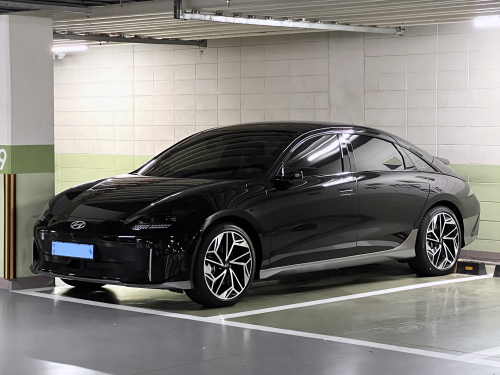

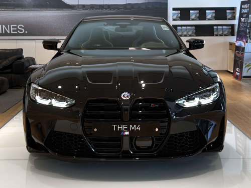

  • 검은색 M4를 보며 야ㅏ 이거다 못생ㄱ… 아니, 잘생기지 않은 얼굴을 감추려면 어두운 색이 답이구나 생각했습니다.
https://i.postimg.cc/zBdsmBxv/066.jpg LINK
  • 어두운 색이 절연띠며 도어 라인이며 구질구질한 부분을 감춰주기는 하는데 멋있지는 않네요. M4처럼 여기저기 굴곡지고 눈·코·입은 제대로 달려 있어야 어두운 색도 통하나 봅니다.

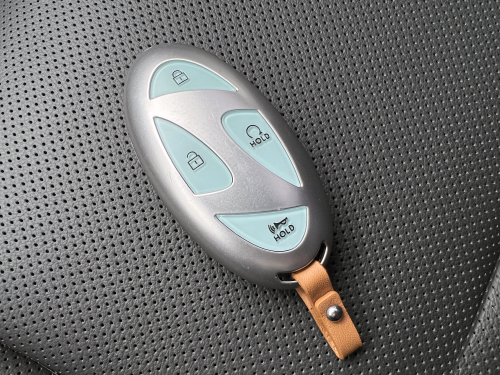

  • 아무리 디자인이 개취라고 해도 아6 키를 보고 잠깐이라도 음 괜찮지 않나? 라고 생각했다면 본인의 미적 감각을 한번 의심해봐야 합니다. 그런데 자꾸 보니 괜찮은 것 같기도… 아, 아닙니다.
  • 싼티 나는 모양도 모양이지만 집었을 때 속이 텅 비고 껍데기만 있는 듯한 그 참을 수 없는 가벼움이 너무 싸구려 같습니다.
https://i.postimg.cc/xd57H8D5/069.jpg LINK
  • 오버헤드 콘솔도 글로벌 대기업에서 디자인했다고 믿기 힘든 수준입니다. K-관광버스 갬성. 요즘 선풍기나 공유기도 이것보단 세련됐는데…

  • 더군다나 그랜저를 타보면 아6 사는 게 맞나 자꾸 현타가 옵니다. 고급감이 비교도 안 되고 뒷좌석은 G80보다도 편합니다.

  • 아6에는 옵션으로도 없는 2열 측면 햇빛가리개가 무려 전동식으로 있습니다. G80도 수동인데…
LINK

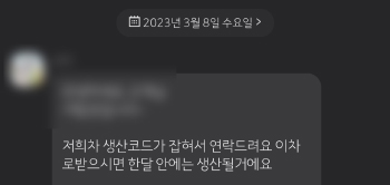

https://i.postimg.cc/xC4Lnqyy/073.jpg LINK
생산코드 잡혔다는 연락을 받고 조금 고민하다가 계약을 취소했습니다. 저는 바닐라 아이스크림 안 좋아합니다. 민초단이거든요.

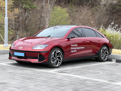

https://i.postimg.cc/Hkgd9rR1/074.jpg LINK
아내가 작년에 아6 타러 갔던 제주가 좋았는지 또 가고 싶다고 하시어 계획을 짜는데 EQE 350+가 하루에 7만원 조금 넘더군요. 완전자차 포함해서 12만원 정도. 여보~

제차로 남의 차로 전기차 골고루 타봤는데 아6가 가격대에서 제일 좋더라구요. 제주도에서 4일 렌트해서 탔는데 생각보다 정숙하고 승차감도 좋아서 놀랐었습니다.(세단이라 그렇겠죠?) 아5를 1년동안 탔었고 비슷할거라고 생각했는데 아니었어요. 전비는 덤이구요. 그리고 디사미의 의미는 기능보다 택시 차별화라고 생각합니다.
1_2_3
IP 223.♡.18.87
06-27 2023-06-27 10:06:03
@Nomark님 오 택시 차별화 확 와닿는 표현이네요! 거울이 낫긴 한데 그래서 안 넣을거야? 하면 머뭇거리게 만드는 옵션인 것 같습니다.

아니 바이저 자동으로 불 끄고 켜주는거는 8년 전에 산 준중형 세단에도 달려있는건데…

저 선바이저 조명은 10년전 모닝도 자동이었거든요. 근데 어찌된게 요즘 나온 차들은 저게 수동... 심지어 모닝은 글로브박스 조명도 달려있었는데!

3-1. 기타 맥락상 아쉬운 부분은..(지극히 제 개인생각입니다)
예를 들어 매트릭스led헤드램프는 매우 아쉬운 부분이고 저도 100%공감합니다.
헤드램프에 관한건 폴스타와 id4와의 비교도 동의합니다.

핸들 버튼 배치가 아5랑 반대네요? 아 진짜 일관성 좀 주면 좋겠네요..
1_2_3
IP 183.♡.0.167
06-27 2023-06-27 14:33:59
@무장원소걸아님 아마 아5도 페리하면서 같은 부품을 쓰게 되지 않을까 예상합니다

아오닉6 렌트 2박3일 동안 디사미는 적응이 쉽게 않되더라구요
주차할때나 차선변경 할때 타이트한 차선변경은 불편함을 느꼇네요
대박인건 승차감이 정말 좋아요 20인치 인데도 말이죠
아오닉5,ev6랑은 다른 결 이었습니다
Demolation
IP 39.♡.231.180
06-27 2023-06-27 17:27:28
@5bar님 세단과 suv cuv 차이죠
라일락
IP 182.♡.144.142
06-27 2023-06-27 18:12:06
@5bar님 원근감이 없이 그냥 2차원적인 사진을 보는 기분이었어요. 차선변경할때 잘못하면 큰 일 날것 같더라는...

호랭이
IP 211.♡.124.77
06-27 2023-06-27 17:33:39
삼각떼 다음으로 못 생긴.. -_-;;;
디사미를 처음 보면서 부터 든 의문점인데...
오른쪽 미러 모니터(조수석쪽)를 꼭 조수석 문짝 근처로 빼야만 하나요?
그냥 클러스터나 보조모니터 근처로 운전석에 가깝게 설치하면 안되나요??
오른쪽 미러를 볼때마다 힘든게 왼쪽 미러보다 고개를 돌리는 회전 각도가 커서인데.. 왼쪽미러(운전석쪽)는 그냥 살짝 눈만 돌려도 잘보이는데, 오른쪽 미러는 고개까지 돌려야 하니..
후방기어 넣을때 보이는 후방카메라도 센터라고 해야하나, 운전석과 조수석 사이에 잘만 위치해 놓으면서... (룸미러 위치에 후방을 비춰주는건 나온지 몇년 안됐죠.)
디지털미러인데 왜 꼭 사이드미러처럼 꼭 조수석 앞에다 설치를 하는지 좀 이해가 안갑니다.
udangtang
IP 223.♡.99.207
06-27 2023-06-27 18:33:19 / 수정일: 2023-06-27 18:33:59
@호랭이님 운전자가 대부분 역할을 하긴 하지만 때로는 조수도 조수 역할을 해야 하기 때문에 아닐까요? 단순히 위치가 살짝 조정되는 게 아닌, 다른 차와 완전히 달라지는 경험적 차이도 무시할 수 없을 것 같습니다.

06-27 2023-06-27 19:37:19
@까망꼬망님 2열 햇빛가리개는 그랜저입니다. 아6는 없어요ㅠㅠ 다른 전기세단들도 다 없으니 괜찮습니다 ㅎㅎ
