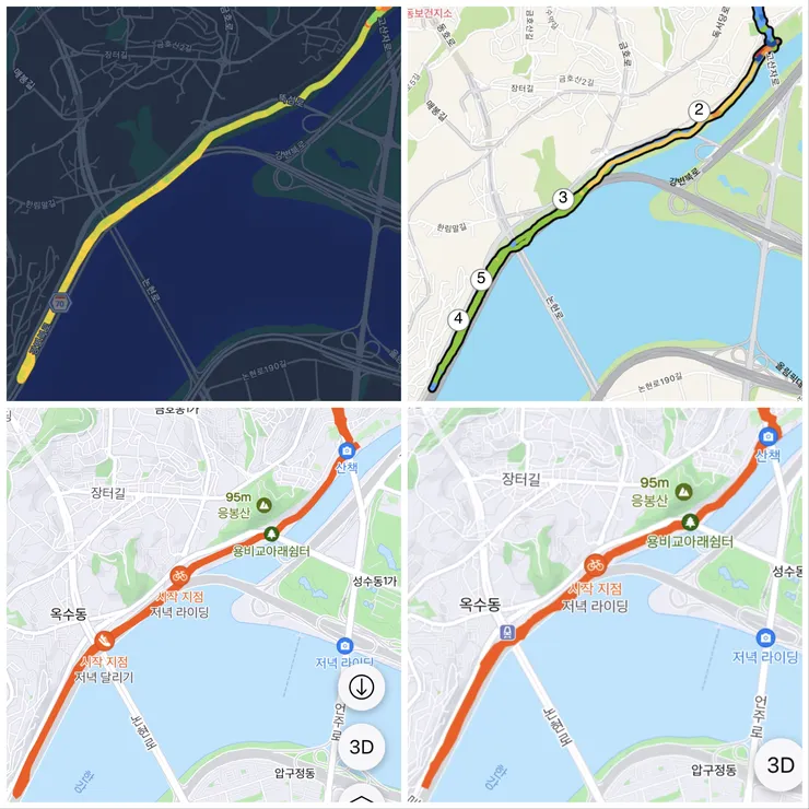

아래 두 이미지는 개별 아이디로 연동한 스트라바 화면입니다.
전체 경로뷰에서도 매끈함의 차이가 보이는 것 같습니다.
스트라바에서 보여지는 고저도 그래프입니다.
회색 음영을 참고하시면 됩니다.
왕복한 기록이라 양쪽이 대칭되어야 하는데 가민은 점차 낮아지는 양상입니다.
가민 사용시 잠수교 업힐에서 페이스 차이가 30초 이상 나는 주된 이유라 추측되네요.

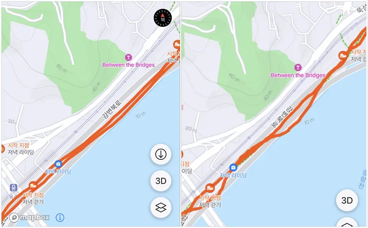

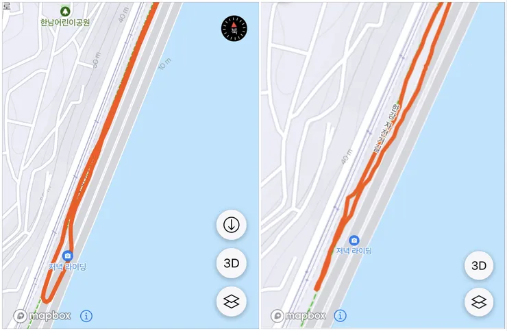

각 구각을 확대해 본 화면입니다.
애플워치 울트라는 꺾여지는 굴다리에서도 위치를 많이 벗어나지 않는 것을 확인할 수 있습니다.
굴곡 구간도 실제로 로타리라 동일하게 움직였습니다.
강변북로 바로 밑으로 지나는 경로입니다.
가민 상으로는 한강에 들어갔다 나오고 있습니다.
하지만 오늘은 양호한 수준이네요.

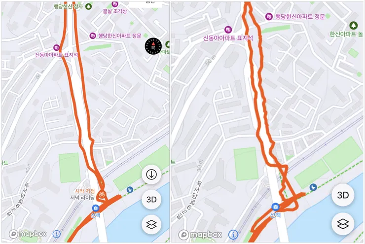

반환구간입니다.
이부분도 강변북로 바로 밑부분인데, 반환을 바로 돌면 발목에 무리가 가기 때문에 크게 돌아나갔던 궤적이 애플워치 울트라에는 정확하게 남아있습니다.
기존에 사용하던 모든 가민 기기들은 어이없을만큼 실시간 페이스가 엉망이었기 때문에 일찌감치 포기하던 부분이었는데요, 이 정도의 정확도라면 애플워치 울트라에서 보여주는 실시간 페이스를 참고해서 즉시 훈련에 반영할 수 있을만 한 것 같습니다.
