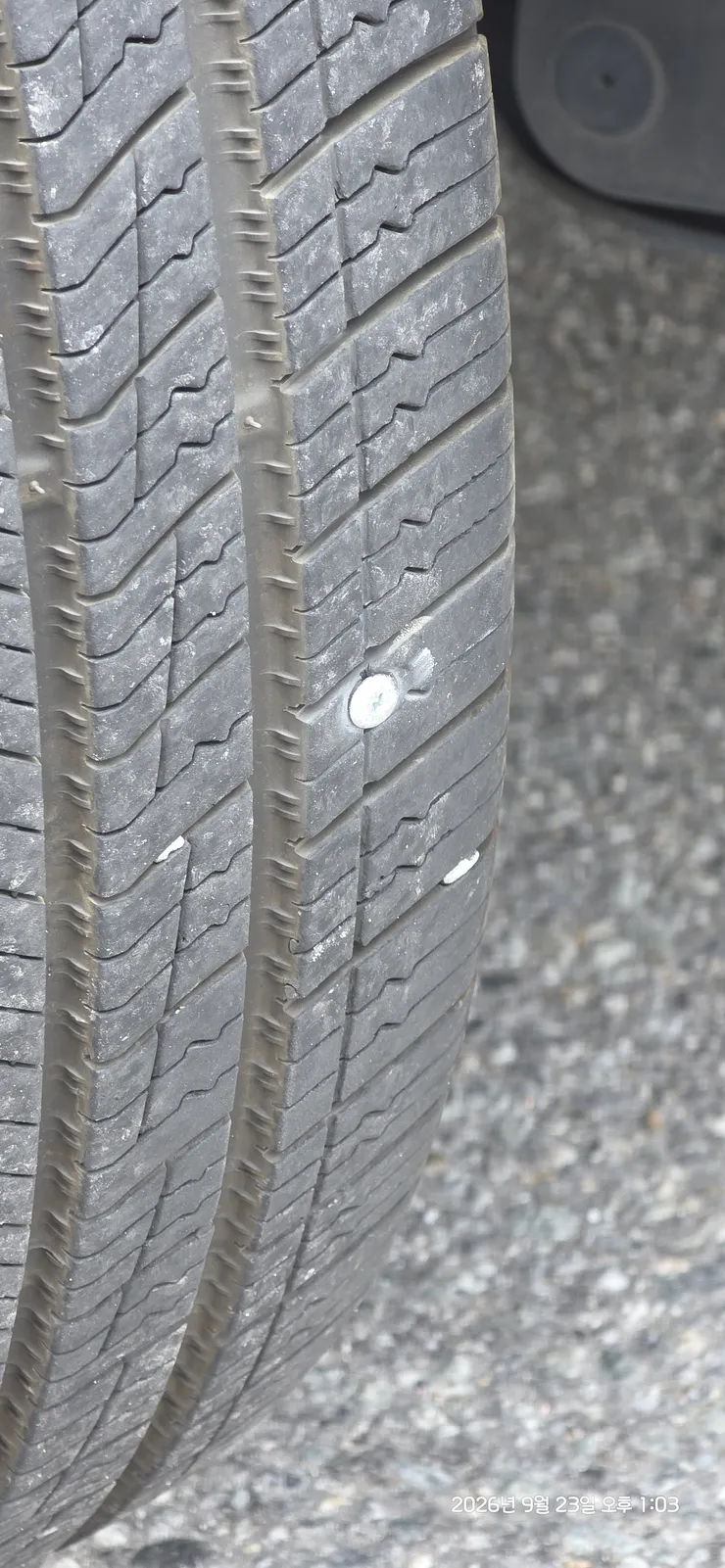

올해 3월에 타이어 4본을 다 교환했는데

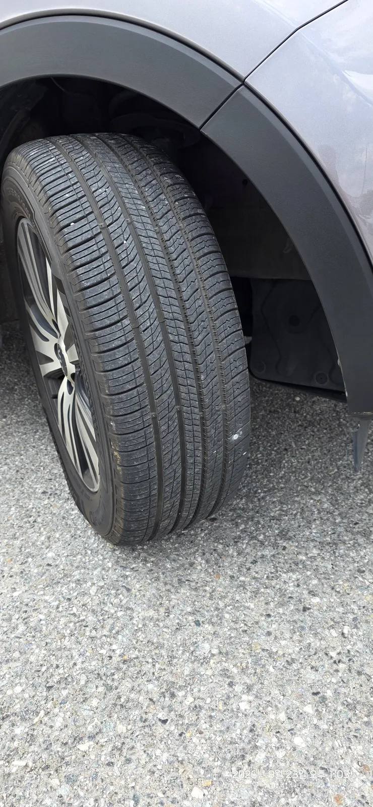

아까 장 보러 마트에 갔다가 타려는데 뭔가 이상합니다.
조수석 타이어에 나사못이 박혀 버렸습니다.
지렁이를 박으려니 뭔가 아쉽다는 느낌이었지만

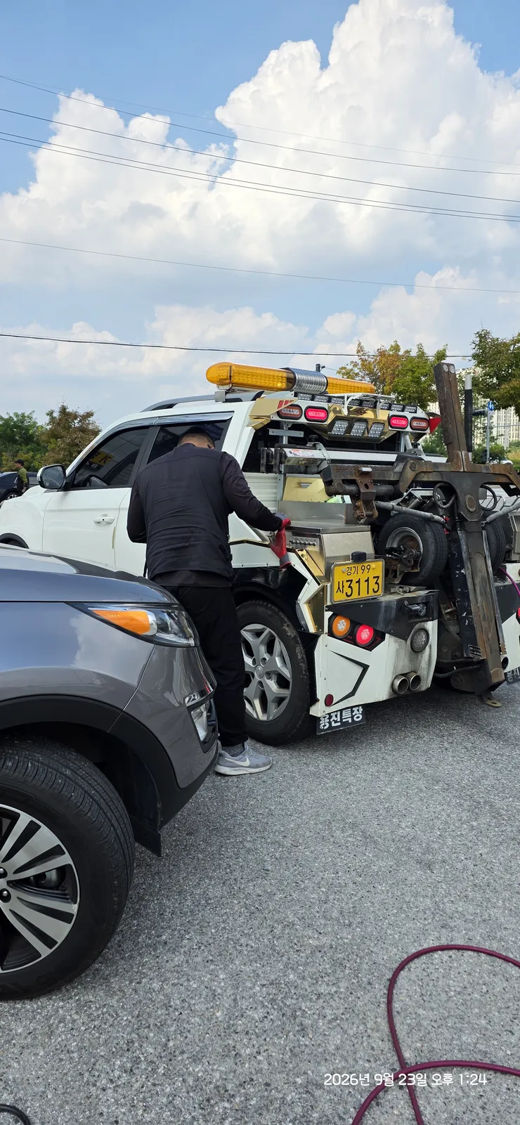

긴급출동을 부르고 기다리는데 잘하면 바람이 안 샐 듯하더군요.
보험사 직원이 나사를 빼고 비눗물을 뿌려도 괜찮고
5분 정도 놔뒀다가 공기압 측정해도 괜찮습니다.
며칠은 바람이 빠지는지 유심히 봐야겠습니다. 🤭

  1. bayliner ·
    많이 놀라셨겠어요. 아무래도 나사면 구멍이 났을텐데요.. 저라면 지렁이 박았을거 같아요.. 안전운전 하셔요~!
  2. 용이형 ·
    @bayliner님 지렁이를 박으면 뭔가 타이어가 망가지는 느낌(?)이 들어서요. 일단 지켜봐야겠습니다. ☺️
  3. NORAD ·
    @용이형님 지렁이 박아서 때운 타이어로 3만이상 달렸습니다. 크게 문제 없을 겁니다.
  4. 오오즈 ·
    정비소 가시면 비용 좀 들이면 땜빵 해 줍니다
  5. 용이형 ·
    @오오즈님 패치 말씀이신거죠? 바람이 새지는 않아서 며칠동안 유심히 보려고요. 🤭
  6. 오오즈 ·
    @용이형님
    용어는 모르고 정비사가 알아서 구멍에 뭔가를 쓰셔넣고 해주더라구요
    그냥 두면 바람 빠집니다
  7. 아라미스 · · 공감 1
    오오즈님// 그걸 지렁이라고 합니다 글고 지렁이는 꼭 하셔야 됩니다 저거 반드시 터집니다 기온이 내려가던 아니면 달리다가 충격받던간에 반드시요
  8. 용이형 ·
    @아라미스님 바람이 안 새는데 지렁이 끼우는게 나을까요? 제가 알기로는 관통이 안된 타이어에 굳이 지렁이를 박는게 더 안 좋은걸로 알고 있거든요. ☺️
  9. OLIVER · · 공감 1
    @아라미스님 지렁이(스트링 플러그) 말고 버섯패치(플러그 패치)가 있습니다.
    엄밀히 말하면 지렁이는 정식으로 버섯패치 수리하기 전까지 임시방편으로 사용하는 용도입니다.
    이런 댓글 써봐야 지렁이 x개 박고 y년 동안 아무 문제 없었다는 사람들이 속출하겠지만 사실 지렁이 때문에 문제생긴 사례는 찾아보면 넘쳐나긴 합니다ㅎㅎ
  10. 용이형 ·
    @OLIVER님 관통도 안 된 멀쩡한 타이어에 지렁이 넣겠다고 굵은 송곳으로 쑤시면 멀쩡한 내부 철심 끊어먹고 타이어만 상하게 만드는것 같아서 바람이 안 빠지길래 지렁이는 생략했습니다. ☺️
  11. 비소리- · · 공감 4
    제일 깔끔한 위치?에 나사못이 박혔군요. 지렁이로 충분히 해결가능한 위치 입니다. 다만 타이어 트레드가 마모 됨에 따라 지렁이 효과가 약해 질수 있으니 타이어 공기압 체크 주기적으로 하시면 될것 같습니다.
  12. 용이형 ·
    @비소리-님 일단 바람은 새지 않아서 지렁이는 안박고 그냥 타려고 합니다. ☺️
