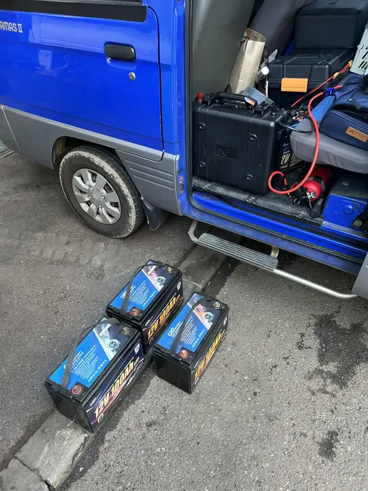

작년 말에 12V 100Ah 리튬인산철 배터리 4개를 충동구매 했던 따끈君입니다.

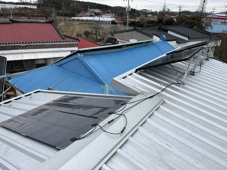

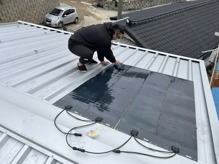

그리고 중고 플렉시블 태양광 패널(CIGS) 73W짜리 네 장을 사서 시골 사는 친구네 야매로 설치해줬습니다.
https://www.clien.net/service/board/park/18451266CLIEN
여기부터 새 이야기입니다.
73W 네 장으론 부족해서 유리판으로 된 태양광 패널 385W 짜리 두 장을 더 사서 설치했습니다.

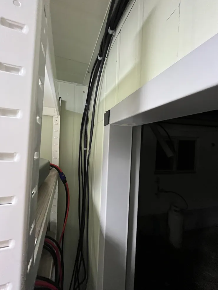

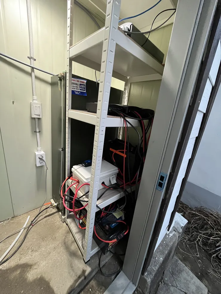

보일러 실에 선반 설치 및 배선을 짜고

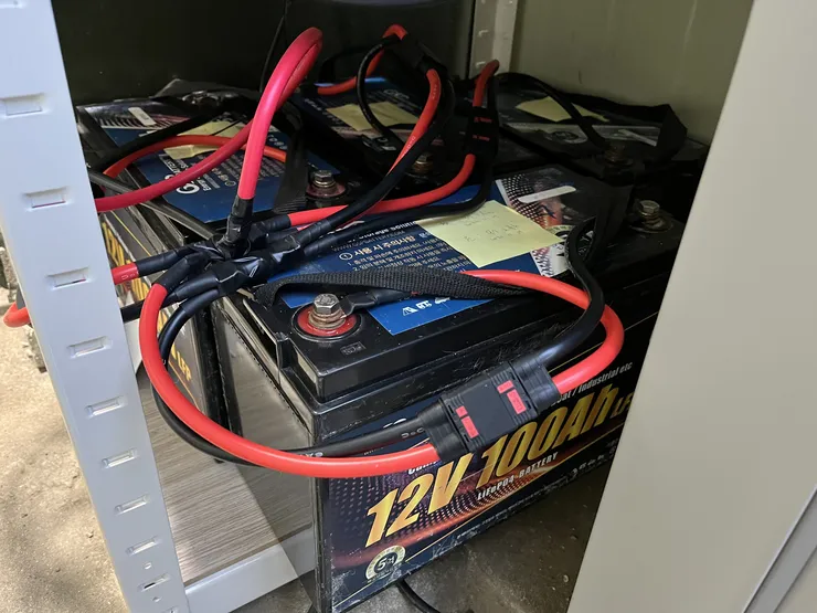

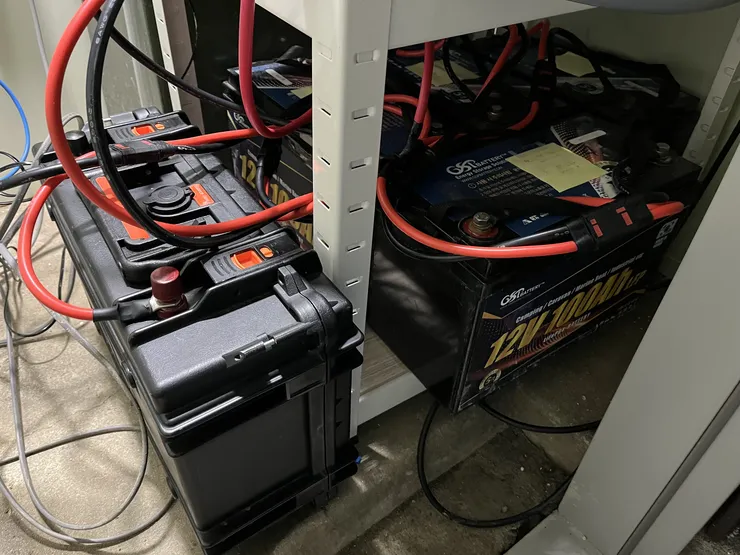

배터리를 거치한 뒤 (안쪽 12V 100Ah 배터리 4개 + 왼쪽에 제가 자작한 12V 200Ah 배터리 추가 = 총 600Ah)
자작 배터리 정보 : https://www.clien.net/service/board/use/18205381CLIEN

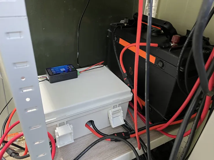

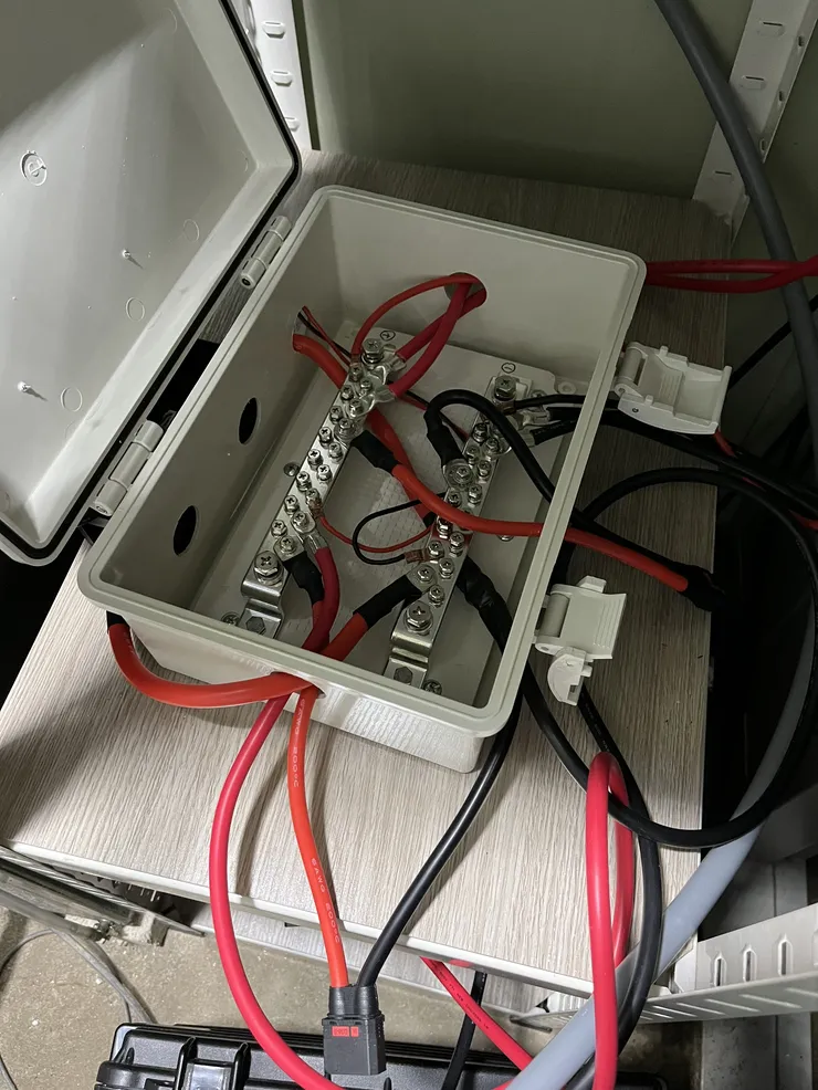

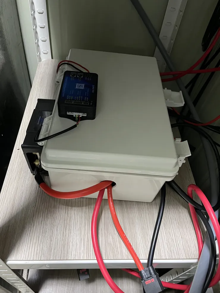

컨트롤 박스를 마련해서 배터리 잔량 체크기(쿨롱미터) 설치 및 버스바(busbar)로 배선 정리하고

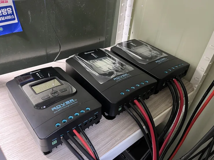

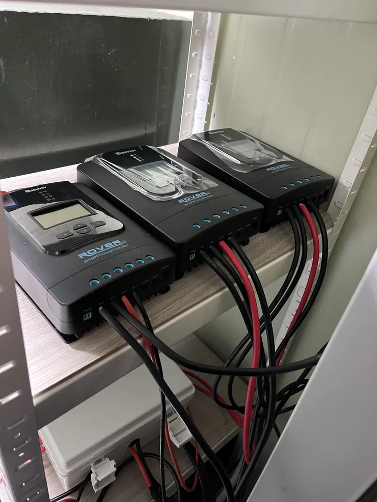

태양광 충전 컨트롤러(MPPT)는 낭낭하게 태양광 패널 용량에 맞춰서 하나씩 설치하고 (각각 20A, 30A, 30A)

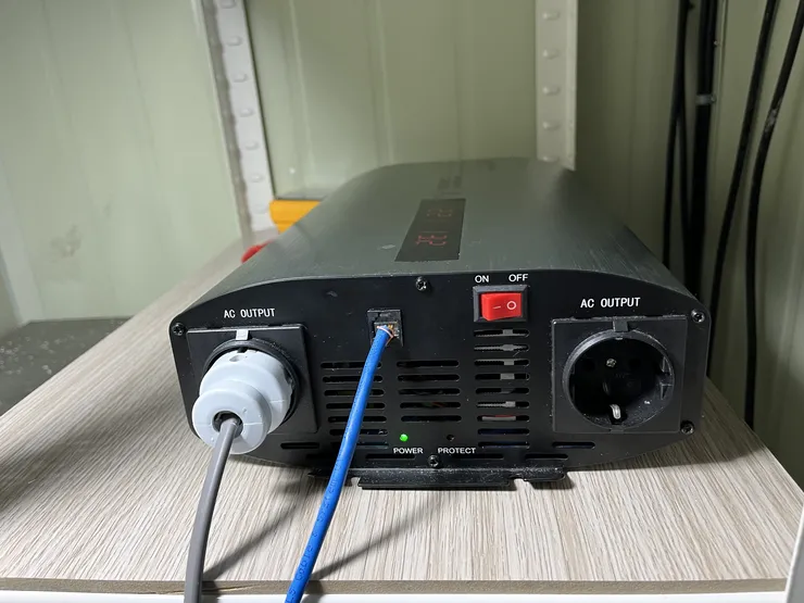

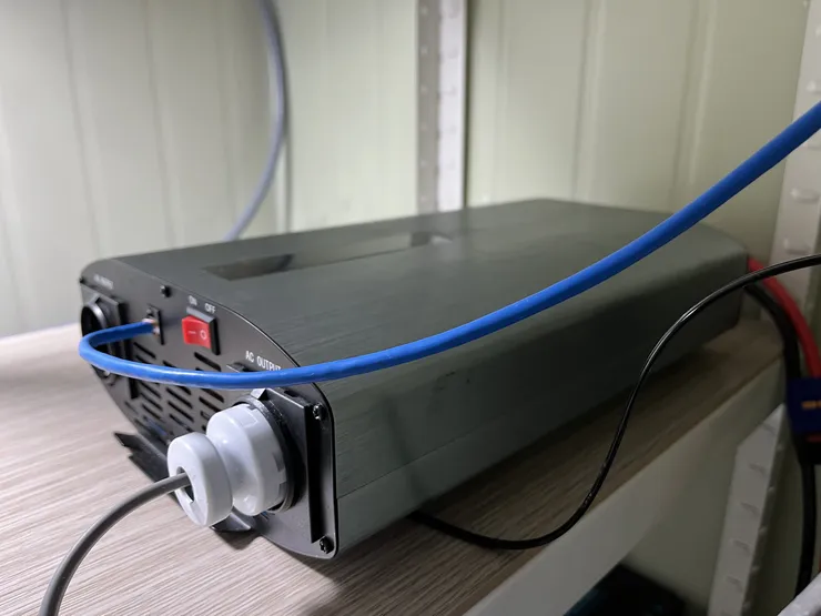

그 위에는 유선 리모콘으로 조종되는 12V 2,000W짜리 파워 인버터를 설치했습니다.
저걸 좀 더 정리하니 이렇게 바뀌었고요.

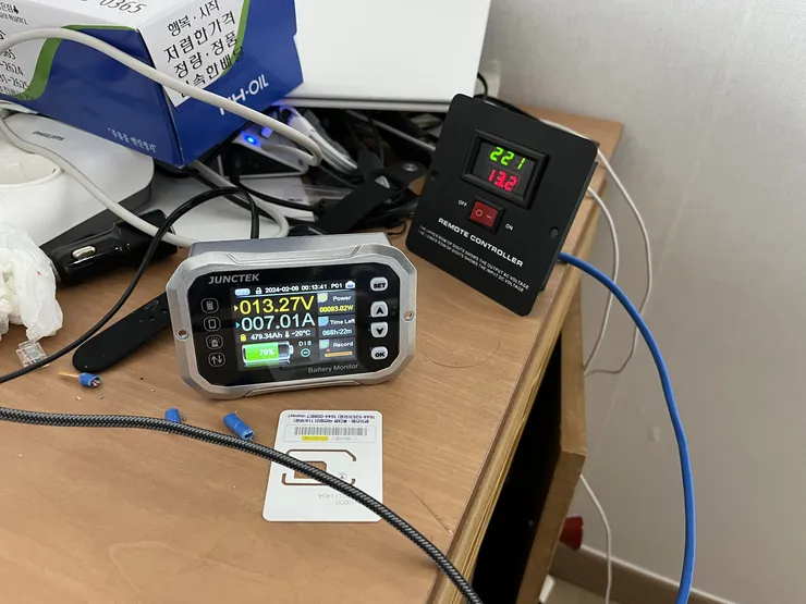

방 안에 BMS 컨트롤러와 인버터 리모콘을 배치해서 현재 배터리 잔량 및 전기 사용량을 알 수 있고 전기를 안 쓸 땐 파워 인버터를 끌 수 있도록 했습니다. (파워 인버터는 켜놓기만 해도 전기를 약 10~30W 처먹음)
