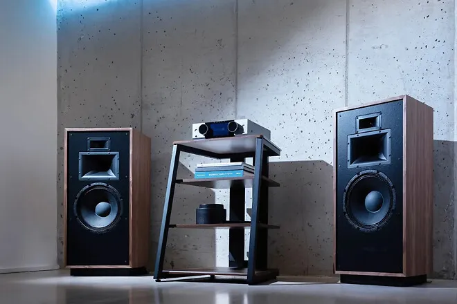

라스베이거스 CES 2026 전시회 리포트에서 언급했던 것처럼, 유명 일본 브랜드 온쿄는 창립 80주년을 기념하여 새로운 네트워크 인테그레이티드 앰프 라인업인 뮤즈를 공개합니다.
제조사는 그 첫 번째 모델인 Y-40을 통해 모든 오디오 애호가들이 접근하기 쉽고 현대적인 하이파이 경험을 제공하도록 설계된 콤팩트하고 연결성이 뛰어나며 강력한 솔루션을 제안합니다.
저희 뉴스를 팔로우하고 계신다면 온쿄가 올해 2026년과 2027년으로 예정된 여러 프로토타입 발표와 함께 창립 80주년을 맞이했다는 사실을 알고 계실 것입니다. 지난 1월 라스베이거스 전시회에서의 이러한 발표와 병행하여, 제조사는 두 가지 새로운 네트워크 플레이어/스테레오 앰프인 온쿄 Y-40과 온쿄 Y-50을 선보였습니다.
참고로 이 새로운 인테그레이티드 스테레오 앰프/네트워크 플레이어 시리즈는 까다로운 음악 애호가들을 위해 진정으로 고안되었습니다. 몇 주 전에 공식 출시가 확인되었으므로, 추후 기사에서 두 번째 모델을 다루기 전에 먼저 첫 번째로 언급된 모델의 최종적이고 상세한 특징을 소개하고자 합니다.
온쿄 뮤즈 Y-40, 디지털 아키텍처 및 출력
콤팩트하고 강력한 온쿄 Y-40은 고해상도 스트리밍, 정교한 디지털 아키텍처, 세련된 디자인을 결합하여 철저히 하이파이를 지향하는 접근 방식을 보여줍니다. 새로운 라인업 중 가장 접근하기 좋은 모델인 Y-40은 온쿄의 오디오 애호가적 DNA를 그대로 유지하고 있습니다. 레진 전면 패널 뒤에 위치한 완전 디지털 아키텍처는 고전류 모스펫 트랜지스터가 탑재된 Axign 클래스 D 앰프와 결합하여 4옴에서 채널당 150W, 8옴에서 채널당 75W의 출력을 전달할 수 있게 해줍니다.
이로써 4옴에서 16옴 사이의 임피던스를 가진 다양한 스피커를 구동할 수 있는 여유로운 전류 예비력과 모범적인 구동력을 누릴 수 있습니다. 제작자의 말에 따르면 이 구성은 빠르고 깨끗하며 완벽하게 제어된 재생을 보장하기 위함입니다.
사용자 인터페이스는 메타데이터와 아날로그 스타일의 VU 미터를 표시하는 5.46인치 (13.9cm) 컬러 LCD 화면을 기반으로 합니다. 마찬가지로 다양한 스트리밍 서비스 간의 원활한 탐색을 돕습니다. 더 광범위하게는 새로운 볼륨 노브, 일본의 산쿠주시 패턴이 적용된 방열 그릴, 오래 지속되도록 설계된 프리미엄 구조 등 모든 세부 사항에 온쿄의 노하우가 반영되어 있습니다.
