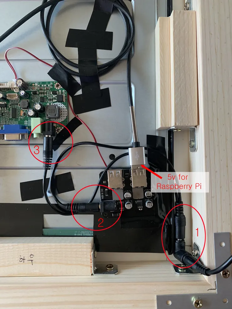

4. 전원분배선 구입
- 모니터 전원선만을 이용, DC전원을 분배하여, 한 쪽은 모니터로, 한 쪽은 라즈베리파이로 전원 공급을 할 수 있는 분배선을 구입하였습니다.
(아래 쪽에 첨부될 사진을 통해 확인 하실 수 있습니다.)
5. 전압강하 어댑터 구입 (19v -> 5v)
모니터용 DC전원은 라즈베리파이에는 높은 관계로, 라즈베리가 사용하는 5V로 강하시켜줄 수 있는 어댑터를 구입하였습니다.

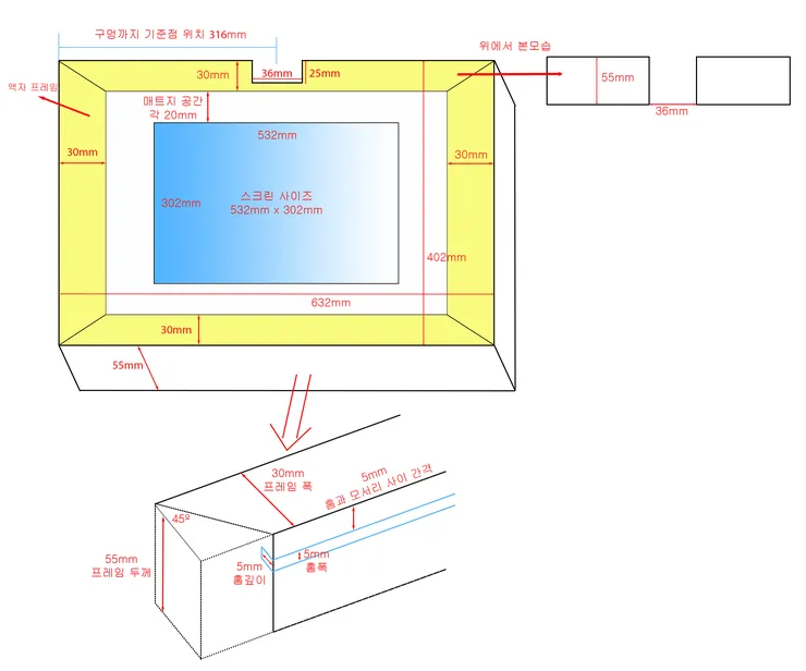

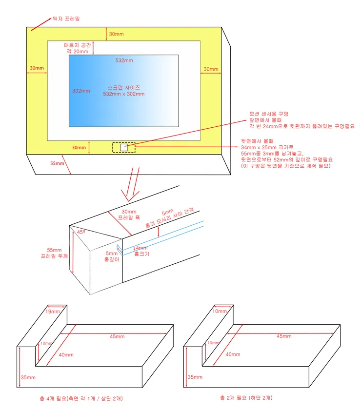

처음에는 위와 같이 앞에서보면, 모션센서는 프레임 아래에 저렇게 들어가면 좋겠다라는 생각으로 주문을 하려고 했었는데요. 프레임 업체측에 문의를 하였더니, 업체에서는 본인들 장비로는 할 수 없다고 하여 두번째 도면을 그리게 되었습니다.
그리하여, 센서를 프레임 위 상단으로 올리는 도면으로 변경이 되었는데요. 사실 중간에 센서용 구멍제작을 통자로 뚫고 싶지않고, 센서를 끼워 고정할 수 있도록 앞쪽 부분과 중간 이후부터 구멍의 크기가 다르게하여 센서를 끼우도록 제작하고 싶었습니다. 그러나, 그것도 안된다고 하여, 결국 통자로 구멍을 뚫게 되었습니다.
그렇게 업체와 도면을 왔다갔다하며 제작 가능한 도면을 최종 확인하고, 프레임을 주문하게 되었습니다.

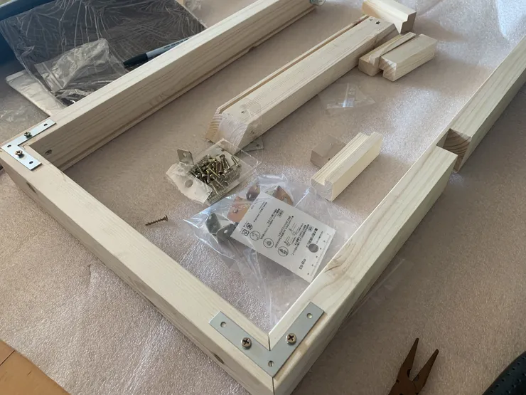

며칠 후에 주문제작 한 프레임이 도착하였고, 아래 사진과 같이 프레임 조립을 시작하게 되었습니다.
이렇게 4방면을 고정을 시킬때, 혼자서는 생각보다 모서리를 맞춰서 고정하기가 힘들었습니다. 그래서, 어머니를 호출하게 되었고, 어머니와 함께 낑낑거리며 3방면 먼저 고정하고, 손수 재단한 매트지를 삽입하고, 4방면 고정을 마무리하였습니다.전동 드릴이 없어서 진짜 낑낑... 부모님께 전동드릴을 사드릴까 진지하게 고민하게 만든 순간... <- 하지만, 이 작업은 말이 낑낑이지, 매트지 재단에 비하면 피스 오브 케잌 이였더랍니다...
** 나사는 나무가 갈라지지 않도록 목재용 나사를 같이 구매하여 사용하였습니다. (어디선가 못을 잘못 사용하면, 나무가 갈라진다는 글을 본 적이 있어서 목재용 나사를 같이 구매하였습니다.)

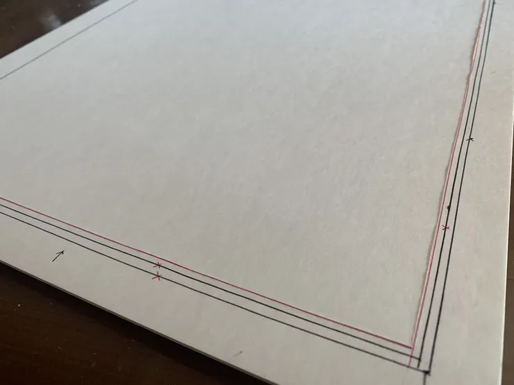

매트지는 이렇게 직접 선을 그은 후 칼 질을 여러번하여 모니터가 나타날 부분을 위해 재단하였습니다.
매트지가 들어갈 프레임의 홈이 5mm인 관계로, 매트지는 2.5mm짜리 2장을 재단하였는데, 이 작업이 액자 제작중에 저에겐 제일 힘든 부분이였습니다. 칼 질을 하여도 하여도 하여도 워낙 두꺼워서 ㅁ형태의 구멍을 내기에 시간&에너지가 많이 들더라고요. 매트지 이용하실 분들은 재단서비스를 이용하시는 걸 추천드립니다. (주문 당시 재단을 너무 만만하게 봤던지라, 더 몰 사이트에는 재단 서비스가 있는지 제가 확인은 해보지 않았습니다.)
**매트지 재단은 분해한 모니터 겉둘레에서 10mm 안쪽으로 재단하였습니다. 이유는 예측하셨겠지만, 모니터가 앞으로 쏠리지 않게 힘을 받으려면 이정도는 안쪽으로 재단을 해야겠더라고요.

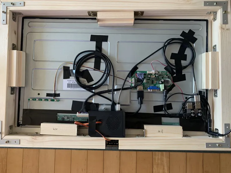

매트지 재단후, 프레임 4방면을 다 고정시킨후, 모니터를 고정하는 작업을 마무리한 뒷면의 모습은 아래와 같습니다.
모니터가 약간 삐뚤어지긴 했는데, 사진을 찍고 난 후 균형은 다시 맞춰줬습니다.
설정이 끝난 라즈베리파이는 센서의 선 길이를 고려하고, 케이스 고정을 고려하여, 액자 프레임 하단부에 고정하였습니다.
케이스는 송곳을 가스렌지 불을 이용 열로 달구어, 케이스에 나사용 구멍을 뚫어주었습니다. 그 구멍을 통하여, 나사로 라즈베리파이를 액자에 고정하였습니다.
이 뒷판을 찍은 길에 전체 제작과정 중 4 & 5에 해당하는 부분은 아래 사진과 같이 보여드립니다.
전원 분배선 : 1 -> 2 & 3 // 모니터의 DC 전원이 전원 분배선의 1 부분과 결합하여 2 와 3으로 나뉘어집니다. 2의 부분은 라즈베리용으로 전압을 내려주는 어댑터로 들어가는 부분이고요. 3은 모니터에 전원을 공급하는 패널과 연결되는 부분입니다.
전압 강하 어댑터 : 라즈베리파이는 usb-c포트를 통해 전원을 공급하여 구동할 수 있기에, 모니터 DC전원을 5V로 낮춰주어, 라즈베리파이에 전원 공급을 하기로 결정하였습니다.
이러한 부품들 덕분에, 기존 모니터 전원선 1개를 이용하여, 모니터와 라즈베리파이에 전원공급이 가능하였습니다.

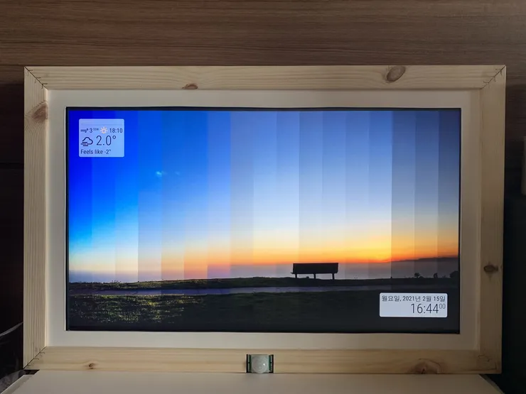

이러한 작업을 거쳐 완성은 아래와 같습니다.
전체 제작과정에는 이런저런 모듈을 설치하였으나, 어머니의 요청에 의해, 날씨와 시간만이 나타나게만 설정이 되었습니다.
제작하면서, 모션센서가 좀 이쁘게 가려지길 바랐으나, 프레임 제작의 한계가 있어서, 프레임 하단에 저정도로 나타나게 되었고요. 도면 제작당시에는 센서를 상단에 위치하는게 낫겠다 싶었는데, 막상 제작하다보니 하단에 위치하는게 더 낫다는 판단하 프레임 하단에 배치하게 되었습니다.
매트지는 기계 재단이 아닌, 손수 칼질 재단이다보니, 울퉁불퉁한 부분이 생긴 부분을 보실 수 있습니다.
울퉁불퉁한 부분에 대해 제가 아쉽다고 얘기하니, 어머니는 그래도 저랑 같이 제작했다고 아무렴 어떠냐고 좋다고 하시네요^^
아버지는 모니터 구매하고, 분해하는 모습을 보실 때는 모 이런걸 만드냐고 하시더니, 막상 완성되니 사진 빨리 올려보라고 하시고^^
