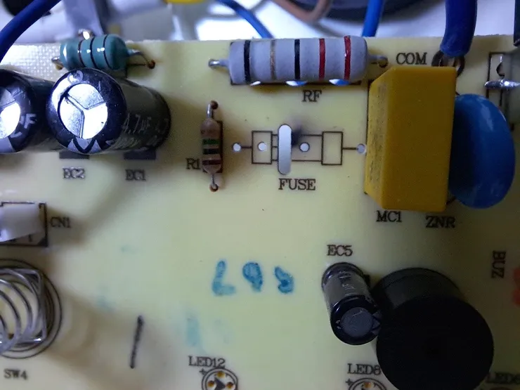

하판과 주전자 바닥쪽 분해 후 접점 및 콘덴서와 연결상태 눈으로 확인 했는데 퓨즈 제외하고는 이상 없어 보여서
퓨즈(f1al250v)를 알리에서 구매 후 교체 했습니다.
교체 후 전원은 정상적으로 들어오며 온도 센서도 정상(냉,온수로 테스트)인 것 같은데 문제는 가열이 되지 않습니다.
전원 및 버튼들은 정상적으로 작동 하는데 물이 끓지를 않네요.
어느 부분을 더 확인해 봐야 할까요? 가볍게 시작했는데 일이 커지네요 ㅎㅎㅎㅎ;;;;

  1. miscellany ·
    퓨즈가 다른 부품 손상 전에 나갔으면 다행인데, 다른 부품이 손상되고 퓨즈가 나가면 답이 없습니다.
    퓨즈 반응 속도가 그렇게 빠른게 아니라서요.
    또는 다른 부품이 손상되면서 퓨즈가 나갔을수도 있고요.
  2. 기타누락자 · · 공감 1
    열선을 확인해 보셔야 하지 않을까요?
