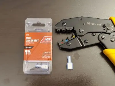

  철물점에 가서 해당 커넥터를 사 옵니다.  이것입니다.
  집에 가지고 있는 전기 코드선에 찝어서 임시 모터에 연결했습니다.  준비 완료.

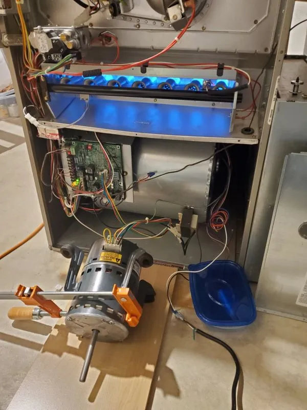

  아래 사진을 보면 위에 히터에 가스불이 들어와 있고, 바닥에 있는 것은 수리한 모터입니다.  공회전만 하면서 히터의 제어 보드에 "송풍 모터 가동 정상"이라고 거짓 보고를 올리는 역할이지요.  모터가 기동과 정지할 때 몸체가 관성으로 움찔하기 때문에 묵직한 주황색 클램프를 찝어서 회전하지 않게 했습니다.
  업자가 설치해놓은 임시 모터는 밑의 은색 통 속에 들어있어서 보이지 않지만, 그 앞에 플라스틱 반찬통에 들어있는 것은 임시 모터의 시동 캐퍼시터입니다.  캐퍼시터 단자가 노출되어 있어서 합선 사고가 날까봐 도시락통 안에 넣었습니다.
  이 임시 상태의 또 한가지 문제점은 난방을 위한 공기의 흡입이 비정상이라는 것입니다.  원래 저 송풍기가 있는 구획은 사진 오른쪽에 치워져 있는 철판으로 밀폐되어야 하고, 송풍기가 빨아들일 공기는 오른쪽의 리턴 덕트 (return duct)에서 공급되어야 합니다.  하지만 지금은 전기줄때문에 그 구획을 밀폐하지 않았고, 그래서 각 방으로 보내진 따뜻한 공기를 각 방에 마련된 리턴 덕트에서 회수되지 못하고 복도로 나오고 계단을 거쳐서 지하실까지 흘러간 후 저 송풍기로 빨려들어가야 합니다.  이렇게 되면 각 방에 고르게 따뜻한 공기가 공급되고 찬 공기가 흡수되지 않아서 난방이 불균일하게 됩니다.  하지만 지금은 온기가 나오는 것만으로도 감지덕지입니다.

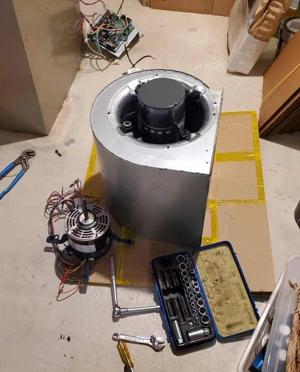

  기술자가 다시 방문해서 수리한 원래 모터를 장착할 때까지 제가 수동으로 송풍기 모터를 켰다 껐다 하는 것이 귀챦기 때문에 그냥 제가 원래 모터를 달았습니다.  유튜브를 보니 히터 송풍기 모터 교체 작업은 기계 상식만 있으면 어렵지 않더군요.
  송풍기 부분을 꺼내서, 모터를 교체하면 됩니다.  제가 수리한 모터를 장착하고 업자의 임시 모터는 바닥에 내려놓은 상태입니다.
히터는 고장나기 전 상태로 완전하게 수리되었습니다.  이번에 교체한 소자가 다시 타버릴 때까지 12년은 더 쓸 수 있겠지요.  저 임시 모터는 제가 오늘 업자 사무실에 가서 반품했습니다.  양심상 반품 수수료를 알려달라고 했는데, 업자 사무소 직원이 그냥 가시라고 해서 왔습니다.  제가 생각했던 비용보다 낮게 나오는 업자가 확실합니다.
