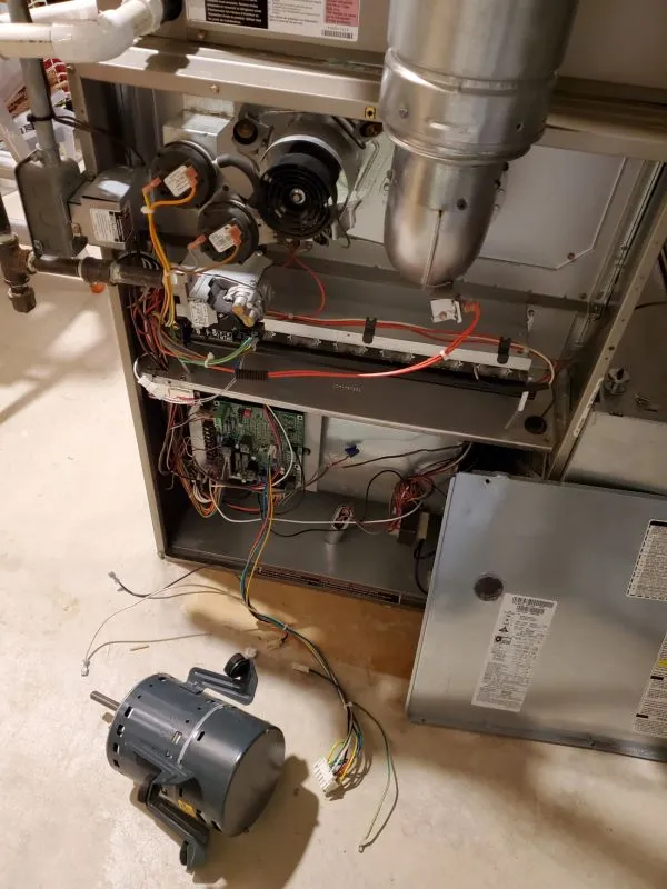

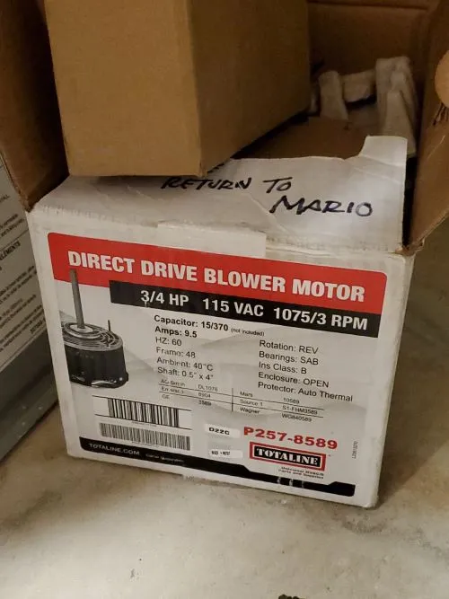

  7시 30분부터 전화를 받는데, 7시 40분에 전화를 거니까 No heat (히터 고장남)인지 물어보고는, 오늘 기술자를 보낼 수 있다고 합니다.  살았습니다.  오후에 재택근무를 신청하고 기술자 방문을 기다렸습니다.  기술자가 와서 진단하더니 히터의 송풍기 모터가 작동하지 않는다고 합니다.  아침에 타는 냄새가 났다고 하니까 그런 냄새와 비정상적인 소리가 송풍기 모터가 고장나기 직전에 발생하는 현상이라고 합니다.
  이 히터 전용 송풍기 모터는 전자제어식 모터인데, 지금 자기가 부품을 가지고 있지 않기 때문에 일단 범용 모터를 임시용으로 장착해 놓고 나중에 전용 모터가 배송되면 그 때 교환하는 방식으로 진행하자고 했습니다.  나중에 범용 모터는 반환하면서 그 부품값은 환불된다네요.  그 정도면 합리적이네요.
  그런데 이 사람이 송풍기 모터를 돌렸다 켰다 하면서 2시간을 보냅니다.  좋지 않은 예감입니다.  플러그 앤 플레이가 안 되는 모양입니다.
방문 후 3시간이 지난 시점에서 두손을 들었습니다.  컨트롤러가 원래의 전용 모터로부터 30분 이내에 회전 신호를 받지 않으면 가스불을 끄고 멈춰버린다고 합니다.  30분만 가동해서는 집을 따뜻하게 할 수 없으니까 이렇게 임시 모터로 며칠을 버티는 방법은 안 될것 같다고 합니다.
  사무실에 전화를 걸더니 토요일(내일) 여는 supply house를 찾았고, 그곳에서 전용 모터를 구입할 수 있다고 합니다.  내일 다시 올 때까지는 히터가 동작하지 않지만, 그 정도는 이렇게 견딜 수 있지요.

이 기술자는 오늘 3시간을 씨름했는데 원래 견적한 service call 값 $100만 받아 갔습니다.  그리고 내일 오면 service call값은 다시 받지 않고 부품값만 받는다고 합니다.  미국에서 보기 드문 "내 예상보다 싸게 받는" 업자입니다.  3시간+내일 인건비가 $100밖에 안 하다니...

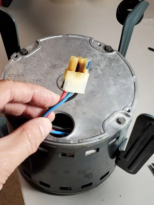

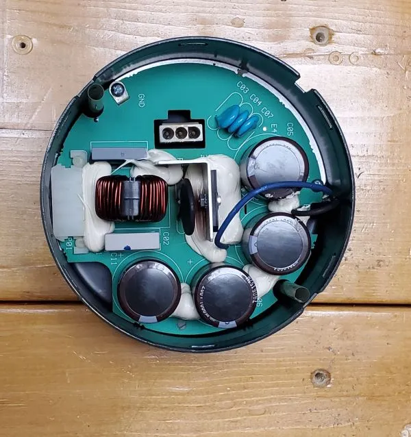

위 사진에서 탈거한 고장난 송풍 모터를 혹시 내가 쉽게 고칠 수 있을까 하여 뜯어 보았습니다.  모터 뒷부분에 이런 전자제어 장치가 추가된 모터입니다.

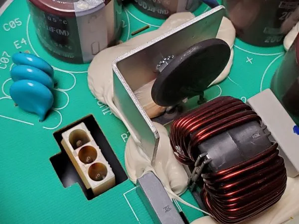

다른 사진을 보면 중간에 비행접시처럼 생긴 검정 부품의 다리가 탄 것을 볼 수 있습니다.  그곳에서 탄 냄새가 진동해서 덕트를 통해 방까지 희미하게 들어왔던 것 같습니다.
그런데, 저 부품만 교환한다고 될 것 같지 않습니다.  위 사진에 있는 컨트롤러 커넥터에 끼워지는 모터쪽 커넥터도 심하게 탔거든요.  커넥터가 그냥 탈 것 같지는 않고 뭔가 저 기판 아래쪽에 문제가 있어 보입니다.
  저 컨트롤러를 뜯어보려고 해도 뚜껑 안쪽에 검정 수지로 포팅(potting)되어 있어서 떨어지지를 않더군요.  밑에서 세번째 사진을 보시면 검정 포팅 수지가 보입니다.  수리가 안 되고 그냥 모터+컨트롤러 부품째 교체해야 하는 것 같습니다.  인터넷에서 가격을 찾아보니 $325 정도 하는군요.  내일 그 업체에서 다시 방문하면 얼마를 청구할지는 모르겠습니다.

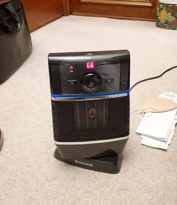

1500W 짜리 전기 라디에이터를 사용하던 것이 세개 있어서 방들은 그 라디에이터를 켜 놓으니 66℉가 유지됩니다. 침대에는 heated mattress pad를 약하게 켜니까 안 춥네요. 내복을 입고 잘 필요까지도 없습니다.
1층 거실쪽은 아예 난방하지 않으면 화초가 죽을것도 같고, 너무 냉골이 되면 히터 고치러 오기 전까지 온도를 사람이 살 만한 수준으로 올릴 때 아주 오래 걸릴것 같아서 전기 라디에이터를 중간 (900W) 계속 켜 놓았더니 새벽에도 62℉는 유지되네요.

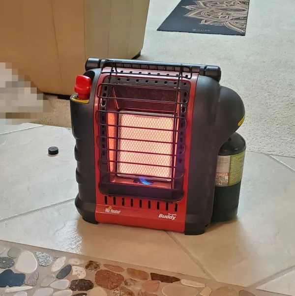

@카미님 댓글을 써 주셔서 제 집에 이사온 후 12년동안 한번도 사용하지 않은 위 사진의 가스식 벽난로가 있다는 것을 떠올렸습니다. 그것을 정비해서 켜니까 전기 라디에이터를 켜도 냉골이던 집이 따뜻해 지고 있습니다. 감사합니다.
