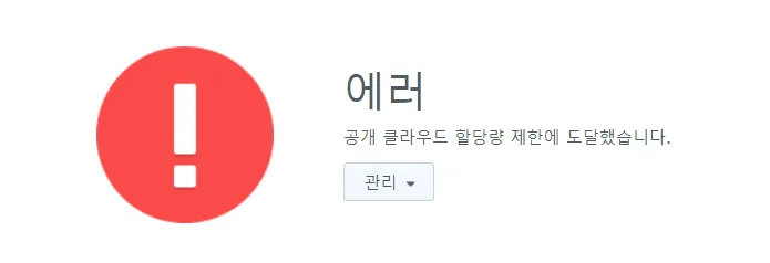

시놀로지 Cloud Sync > 원드라이브 > 픽셀 1 (OneSync 앱) > 구글 포토
여기에서 문제가 생겼습니다.
시놀로지에서 원드라이브로 업로드하는 속도가 원드라이브에서 픽셀로 다운로드 하는 속도보다 훨등하게 빠릅니다.
그러다 보니 원드라이브가  꽉 차고, 원드라이브 용량이 꽉 찰 경우 Cloud Sync가 동기화가 멈춰버립니다.
원드라이브 파일을 픽셀의 OneSync 앱으로 다 받고 삭제한 뒤, Cloud Sync에서 위 관리 버튼을 누르면 동기화가 계속 되긴 하는데요.
이걸 매번 누르기가 어렵더라구요.
풀링 타임을 10초로 해도 재시작을 안 하고...
그래서 Cloud Sync 를 Task Scheduler를 이용해서 서비스 정지 / 재시작을 해 봤습니다.
이렇게 했더니 모든 파일을 다시 처음부터 다 올립니다. (동기화 옵션은 물론 로컬 변경 사항만 업로드로 되어 있습니다.)
네, 이전에 올린 파일 리스트가 전혀 저장이 되지 않고 있습니다.
어떻게 하면 시놀로지에 있는 데이터를 픽셀1으로 모두 옮긴 뒤 구글 포토로 백업할 수 있을까요?
