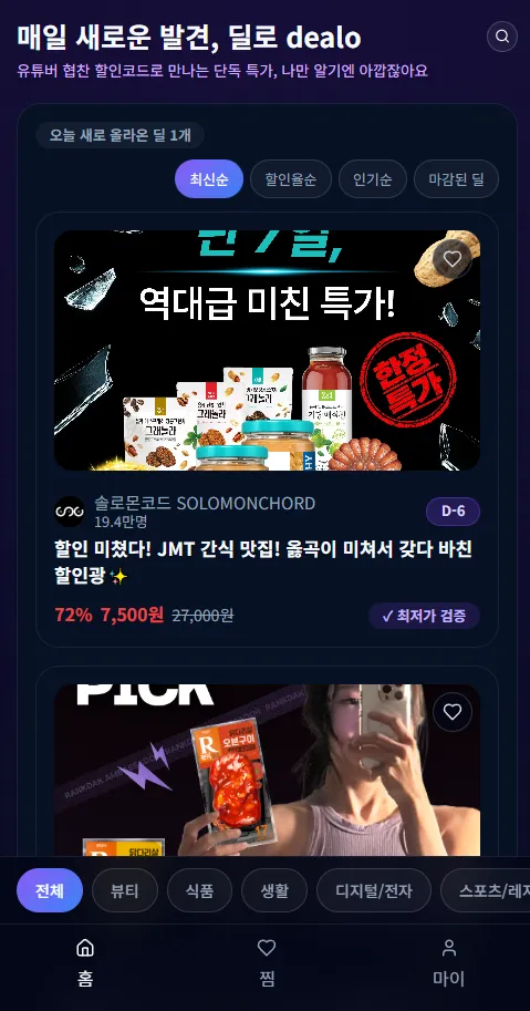

현재 소개 중인 리스테린 전국 최저가

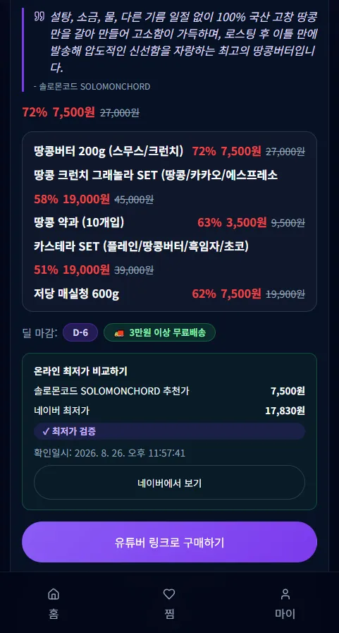

온라인 가격비교로 최저가 검증을 하고 있어요.
*용량 차이로 가격이 비싸 보이지만 실제로 더 저렴

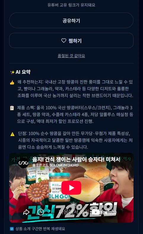

상품을 검색하는 사용자들에게 AI 브리핑에 활용 되고 있어요.
그리고 제품 판매처보다 더 상단에 노출 되어 있네요. 럭키비키!!
