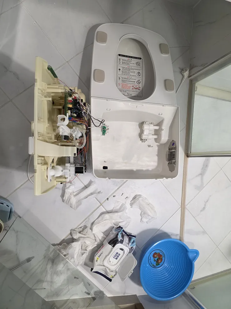

크리너의 흔적을 보시면 짐작하시겠지만 비데 내부도 하부 못지 않게 검붉은 오염물(아마도 곰팡이)로 뒤범벅이 되어있었습니다.
비데 상부는 방수를 위해 틈이 없지만 노즐 통로 중심으로 오염물질이 유입될 수 있는 구조라서 그 부분 주변 오염이 가장 심했습니다.
갈변된 유로와 온수용 물탱크 색상을 보면서 물탱크 방식 비데는 오래쓰면 안되겠구나, 유로 살균 기능이 있는 비데를 써야겠다는 생각도 들었습니다.

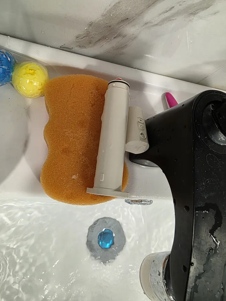

노즐과 물탱크를 아스토니쉬 틈새 세정제를 녹인 온수로 불려 세정했습니다. 이렇게 하고나니 노즐 막힌 부분이 뚤렸는지 그 전보다 비데 물줄기가 덜 자극적으로 정상화(?)된 것 같긴 했습니다.
비데 본체 분해 없이도 노즐을 외부에서 잡아당기면 쉽게 분해가 가능한 구조 였는데 요즘에 이런 구조에 노즐을 소모품으로 판매하는 제품도 있더군요.

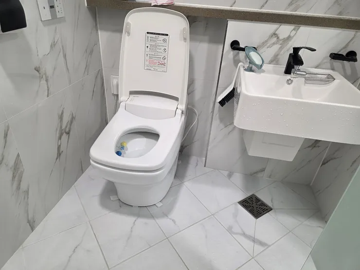

세척을 마치고 전용 정심 패킹 누운 부분을 최대한 펴서 실리콘으로 보강하고 하부 시멘트 마감을 제외한 변기 재 조립 후 몇일 지켜보았는데.. 역시 냄새가 나는 것 같습니다. 배관 밀봉이 안된다는 거겠죠.
(사진과 같이 시멘트 마감 없어도 변기 수평이 잘 맞아 수직으로 하중이 실려도 움직이지 않는 상태면 변기 사용은 가능합니다. 고정 되어있지 않는 상태이기 때문에 수평으로 미는 힘을 받았을 때 움직여서 수평 맞춰 놓은게 흐트러질 수 있습니다)

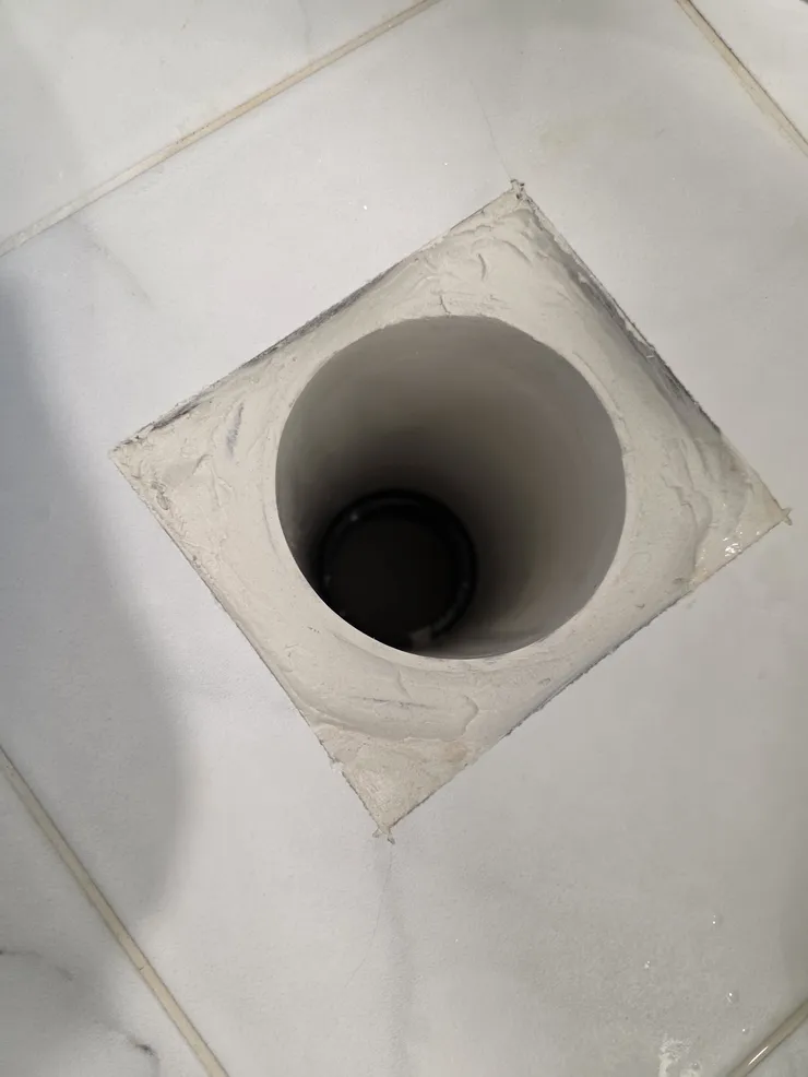

배관 주변에 묽게 반죽한 백시멘트에 방수제를 섞어 부어서 채워주었습니다.
배관 높이가 함몰되어 타일과 수평되게 마감 할 수 없는 건 아쉽네요. 이 상태로 냄새 안나게 배관만 덮어두고 하루 정도 시멘트를 말렸습니다.

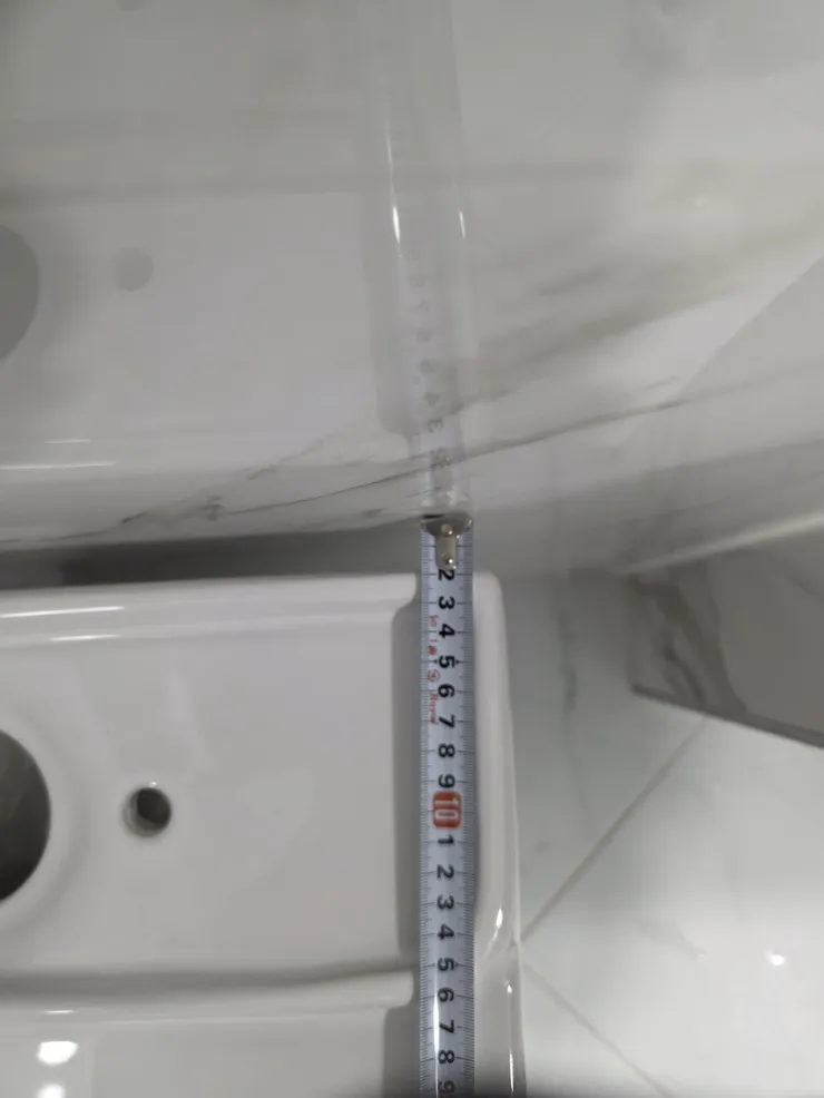

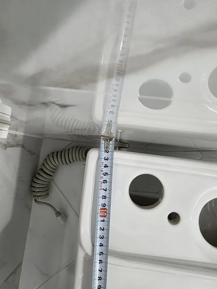

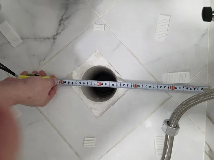

뒤쪽 벽부터 배관 중심까지 300mm가 살짝 모자라는 정도. 타일 덧방이라 분양 당시 보다 간격이 줄었을 겁니다. 제가 선택한 대림 CC-735 변기의 경우 정심을 쓰기 적당한 간격인데 변기에 따라 배관 간격에 따라 편심을 써서 간격을 줄이거나 넓혀야하는 경우도 있습니다.

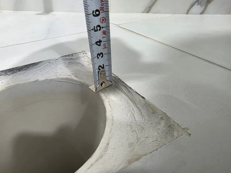

타일 표면과 배관의 단차는 13mm 정도. 제 경우 대림 정심이 문제 없이 튼튼하게 잘 결합 되었습니다.
배관이 100A VG2가 아니거나 손상이 되어 안들어가는 경우 설치가 불가하기 때문에 시공 전 플랜지가 들어가는지, 꽉 끼게 결합되는지 확인해봐야 합니다.

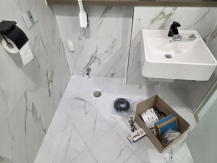

기존 변기 철거와 주변 정리를 마쳤습니다. 제 경우 바닥 시멘트가 너무 깔끔하게(?) 떨어져 나갔는데 떨어져 나간 조각이 워낙 작았던 것으로 보아 기존 시공자가 백시멘트 마감을 안쪽으로 거의 넣지않고 겉치레로 대충한게 아닌가 의심됩니다.

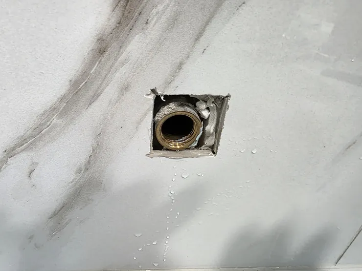

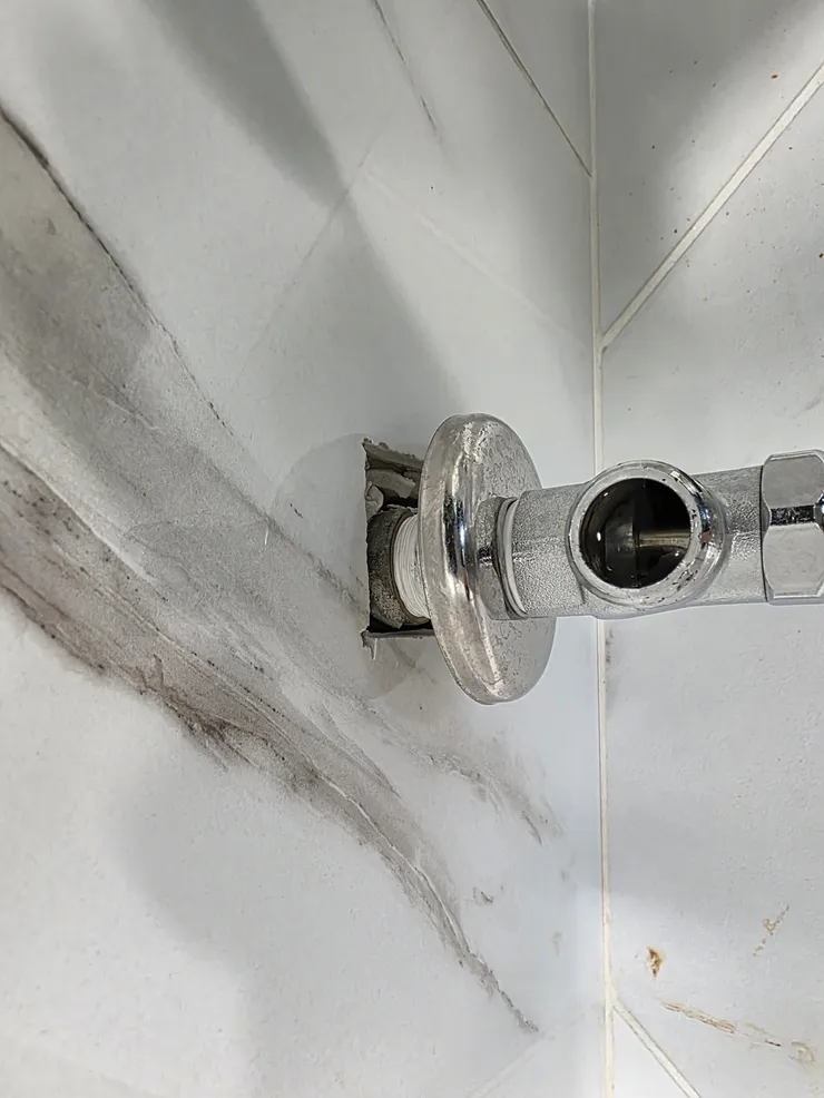

앵글 밸브가 스테인레스인데 위와 같이 부식되는 이유는 변기 밀봉 불량이나 하수 봉수 불량 등 하수구에서 올라온 가스가 원인이라고 합니다.

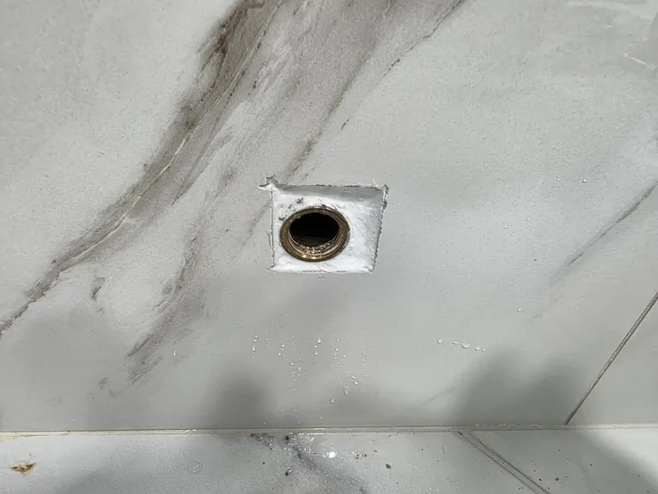

기존 앵글 밸브를 제거 전 집으로 들어오는 수도를 계량기 쪽에서 잠가야합니다. 아파트는 보통 현관 근처에 있습니다. 현관 밖 복도쪽에 수도계량기 함이 따로 있거나 신발장 하단에 숨어 있기도 하고.. 위치는 관리사무소에 문의해보면 됩니다.
타일 안쪽 빈 공간을 만약의 누수를 조금이라도 방지하기 위해 실리콘으로 채워줄 겁니다.
꽉 채운뒤 삐져나온 부분은 손가락에 침을 뭍혀 적당히 정리해줬습니다. 돌가루가 좀 박혔네요;;

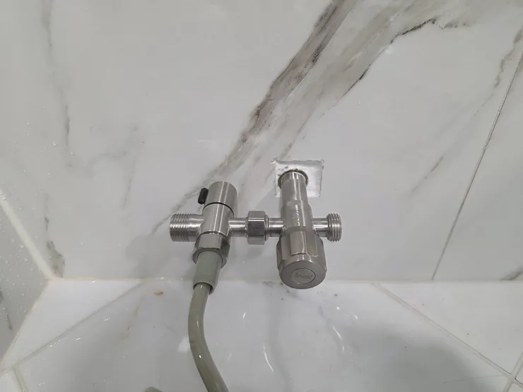

비데를 사용할거라 출수구가 양쪽으로 달린 것을 구매해 봤는데.. 배관이 바닥에 가까운데 공간이 좁다보니 불편한 부분이 있습니다. 그냥 평범한 1개짜리 출수구 위쪽 향하게 설치해서 쓰는게 좋겠다 싶어요.
그런데 왕 와셔 설치를 깜박했네요.. 메인 수도 잠그고 테프론 풀고 새로 감고 다시..;;
왕 와셔 맞지않는걸 잘못 결합해서 3번만에 설치를 완료한 모습입니다.;; 테프론 테이프 감기전에 왕 와셔가 나사산에 잘 물리는지도 확인해 보고 결합하세요.ㅠㅠ

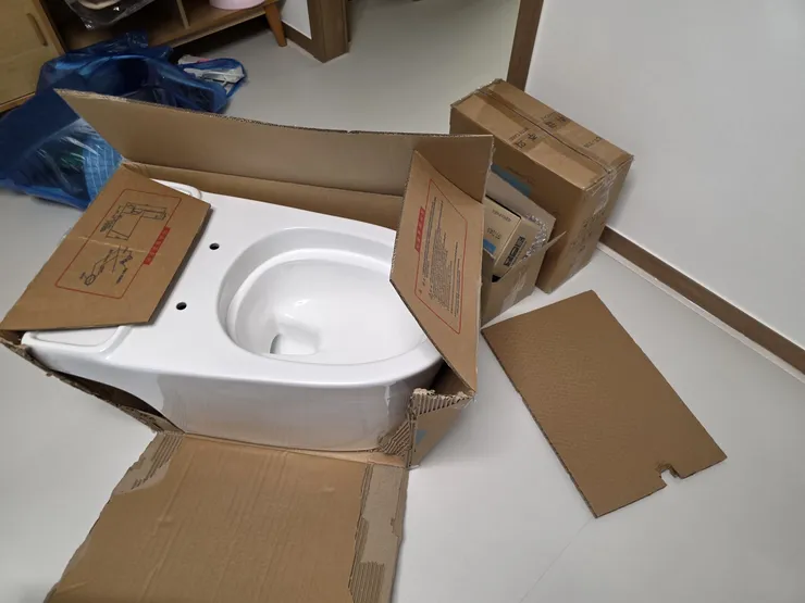

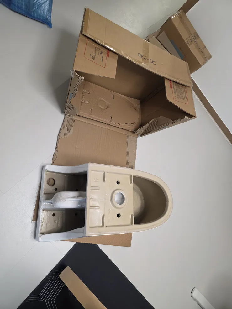

변기를 화장실 앞으로 가져와서 개봉합니다

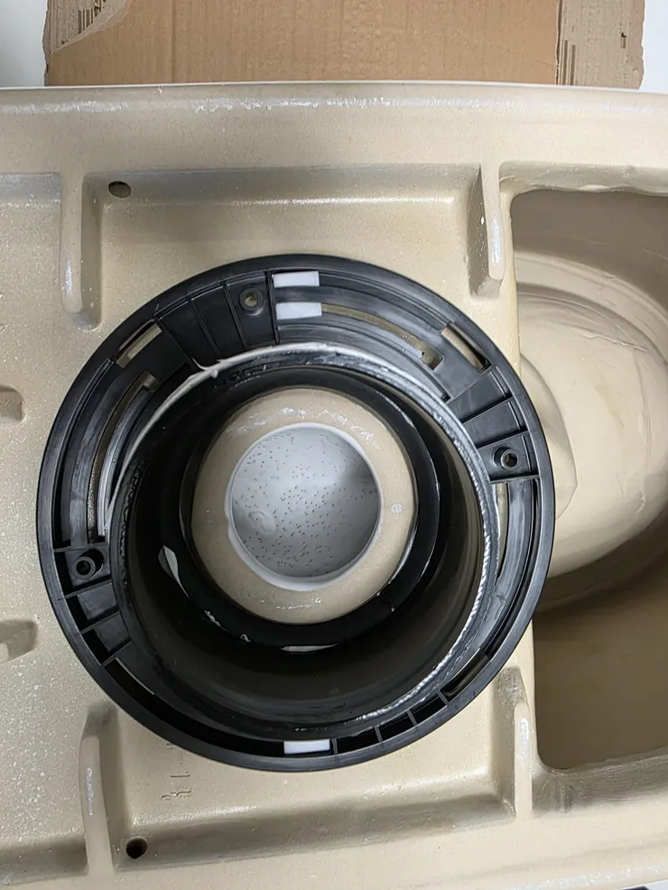

도기나 바닥이 상하지 않게 박스를 보양재 삼아 펼쳤습니다. 치마형 변기는 변기 하단에 플랜지를 선 조립 후 배관에 놓아야하기 때문에 뒤집어 줍니다.

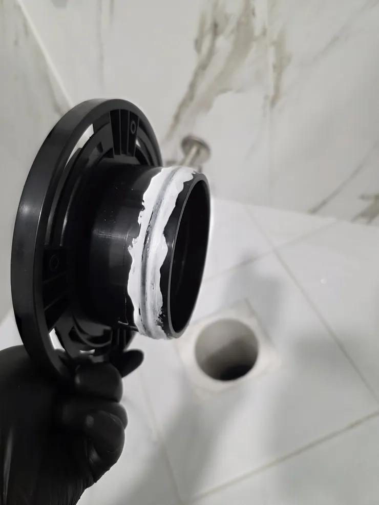

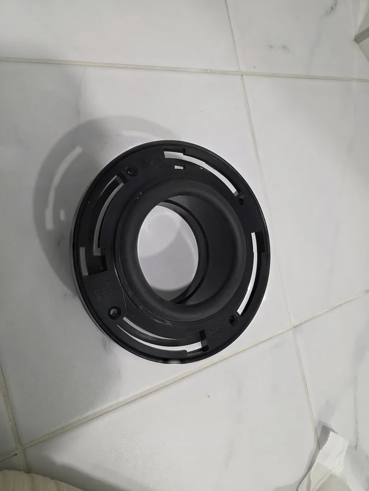

대림 정심 플랜지의 상단 입니다.

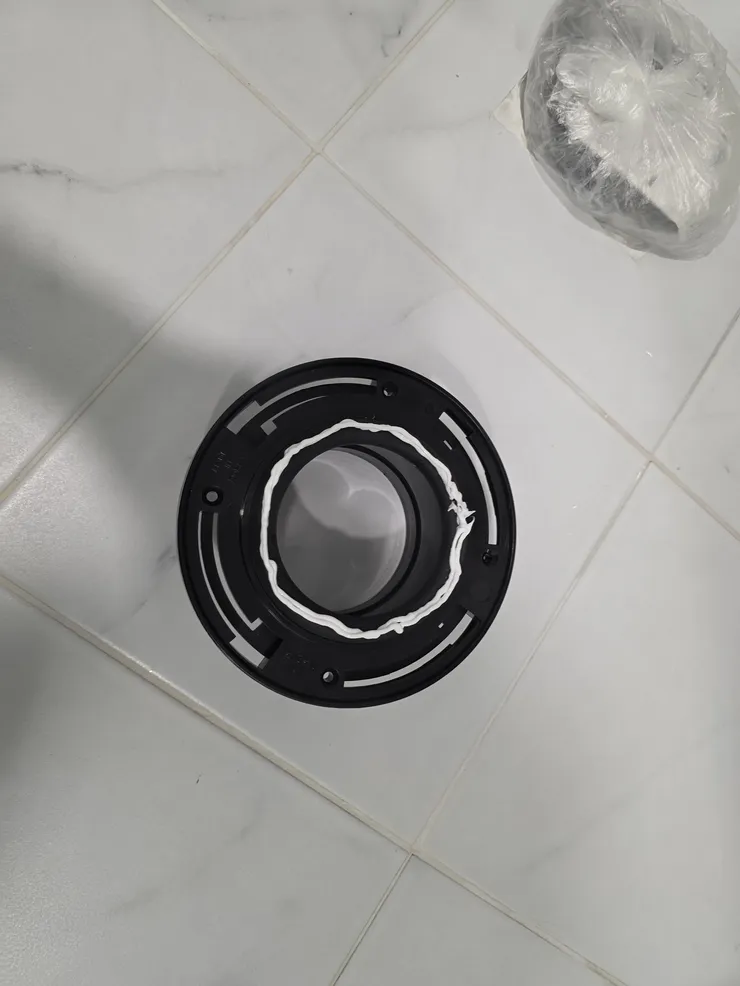

변기 하부와 밀착될 도넛 모양 고무링이 밀봉되도록 앞뒤로 실리콘을 발랐습니다.
플랜지 하단의 고무링 부분에는 배관에 들어갈 때 윤활 역할을 하도록 실리콘을 얇게 펴발라 줬습니다.
상부 도넛 모양 고무링 위치를 잘 확인하면서 플랜지와 함께 제공된 플라스틱 볼트 너트를 사용하여 플랜지와 변기를 단단하게 결합합니다. 이 결합이 느슨하면 변기 하부와 플랜지 사이가 떠서 냄새와 누수의 원인이 될 수 있습니다.
플라스틱 볼트 너트라 과 토크시 파손 우려가 있으니 움직임 없이 단단하되 너무 과하게 조이지 않는 것이 핵심입니다.

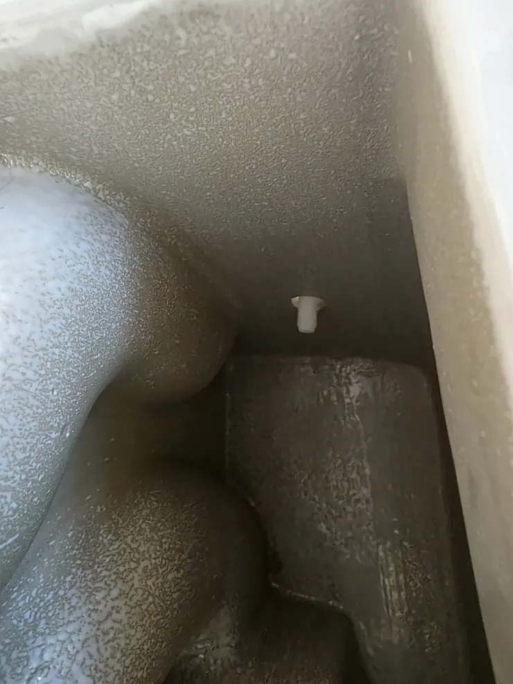

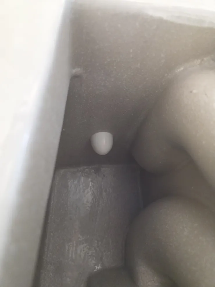

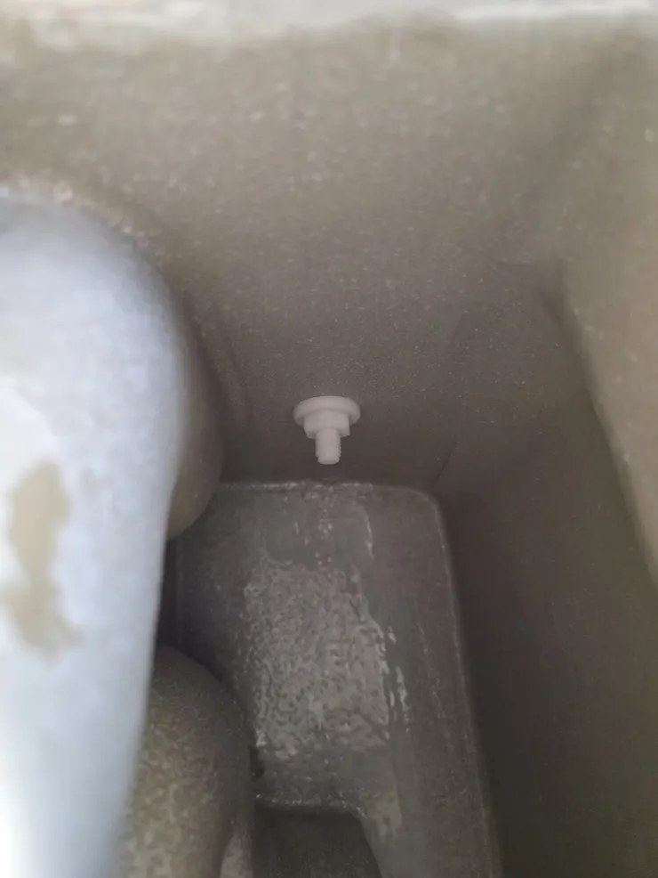

플랜지 고정용 플라스틱 볼트가 변기 바닥을 관통하여 치마 외벽  안쪽으로 올라온 모습입니다.

치마형 이전 노출형 변기들은 이 볼트가 변기 외부로 노출되는 형태(빨란 원)라 플랜지를 바닥 배관에 선 결합 후 변기를 그 위에 올린 뒤 저 플라스틱 볼트로 결합하였는데
치마형은 저 부분이 변기 안쪽으로 가려지게 되면서 플랜지 설치 방법이 달라지게되었다고 합니다.

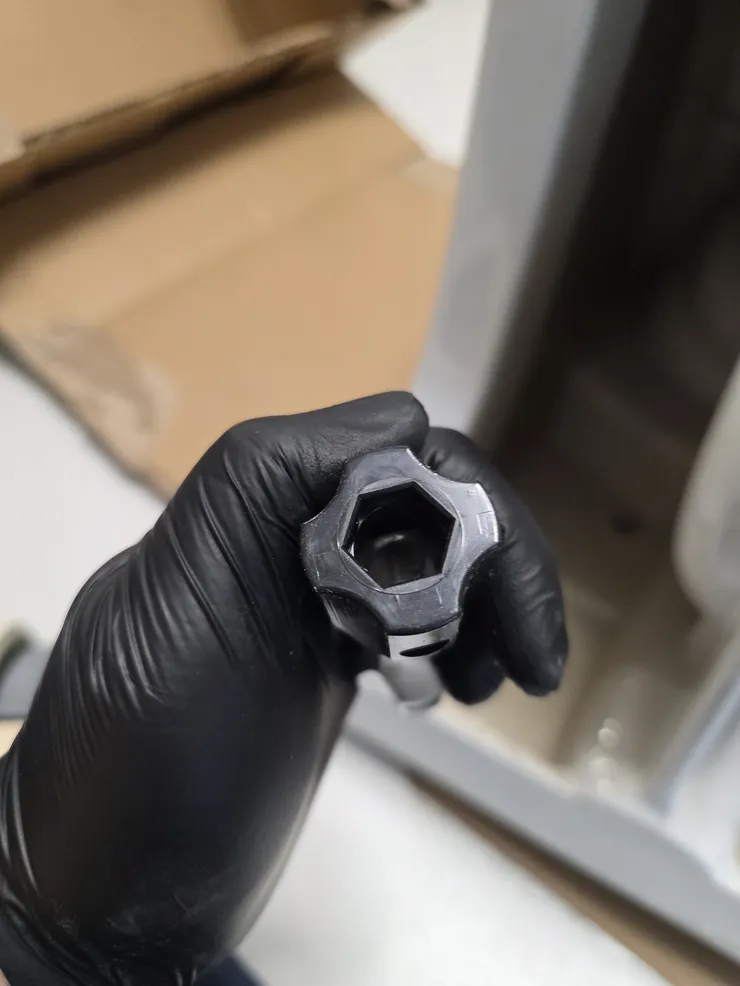

전용 공구로 플라스틱 너트를 충분히 조이고
물 막이 역할을 하는 캡을 덮어주면 됩니다. 저 캡이 없으면 화장실 청소할 때 물을 뿌리면 변기 안쪽 바닥으로 물이 스며들기 쉬운데 변기 바닥 안쪽은 시멘트로 밀봉을 하기 때문에 물이 빠져나갈 곳이 없어 위생 문제, 누수 원이 될 수 있다고 하네요.

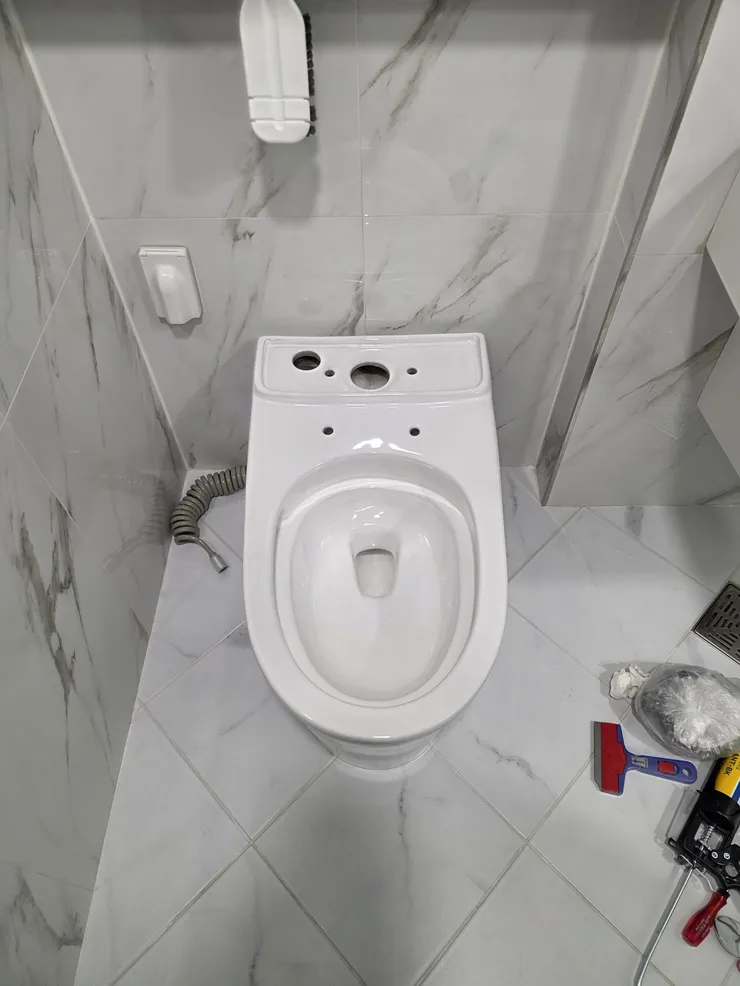

변기 본체를 배관과 결합한 모습입니다.
미리 조립된 플랜지와 배관 위치를 맞춰 조심스럽게 내려놓아야 하는데 변기 무게가 있다보니 위치가 맞았다 싶을 때 '땅~'하고 바닥을 치듯 얹혔습니다.
타일과 도기 둘다 파손 우려가 있기 때문에 쿠션이 있는 보양재를 배관 주변 도기와 바닥이 만나는 부분에 미리 깔고 배관 연결 완료 후 빼면 좋을 뻔했네요.
이제 변기가 배관에 단단히 결합된 상태이기 때문에 원형 회전과 수평 움직임만 발생합니다. 우선 뒤쪽 벽을 기준으로 변기를 똑바로 해주고..
