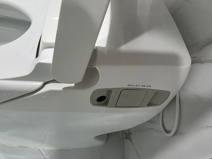

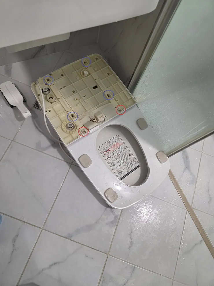

보통의 비데는 측면에 분리용 버튼을 누른 상태에서 당기면 분해가 되는 구조인데 위 사진과 같이 분리용 버튼은 안보입니다.
해당 비데 업체명으로 검색을 해보니 업체의 홍보 블로그에 분해 방법 유튜브 영상이 있었습니다.
영상 확인 후 청소도구를 챙겨 분해를 시도합니다.
위 사진은 비데 바닥면인데 화장실 크리너와 솔로 대충 청소한 결과 입니다.
곰팡이인지 소변이 튄 것인지 바닥쪽 오염이 생각보다 심해 보자마자 닦아내느라 오염 상태 사진 찍을 생각도 못했습니다.
고개를 숙여 자세히 보지 않으면 안보이는 힌지 정면 양쪽에 양손 검지로 당기기 좋은 레치가 있고 (사진의 붉은 원) 이것을 당기면 변기쪽 후크를 물고 있는 부분(사진의 파란 원)이 풀려서 비데와 변기 분리가 되는 구조입니다. 반대로 끼울 때는 위치를 잘 잡고 위에서 눌러주면 되는데 이 때 4점이 이븐하게 눌리지 않으면 한 두 군데가 결합되지 않아서 사진 좌측의 배관 밀봉이 안되어 누수가 될 수 있습니다.
레치를 당기고 비데를 들어올리자 앞쪽이 생각보다 쉽게 분리가 되었습니다. 그런데 뒷쪽은 뭔가 걸리는지 생각보다 쉽지 않더군요.

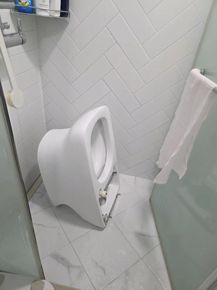

생각지도 않게 변기가 바닥에서 분리가 되는 순간이었습니다.. 변기 물도 안 비운 상태에서 비데 분리하겠다고 조금 좌우로 흔들었을 뿐인데 시멘트가 살짝 깨진 정도가 아니라 전체적으로 박살이 난 것입니다. 변기는 덜렁덜렁 제 멘탈은 바사삭..

아뭏튼 변기까지 건드릴 생각은 없었는데 이왕 뜯어진거 변기까지 깨끗이 닦아보자는 심정으로 변기를 들어냅니다.

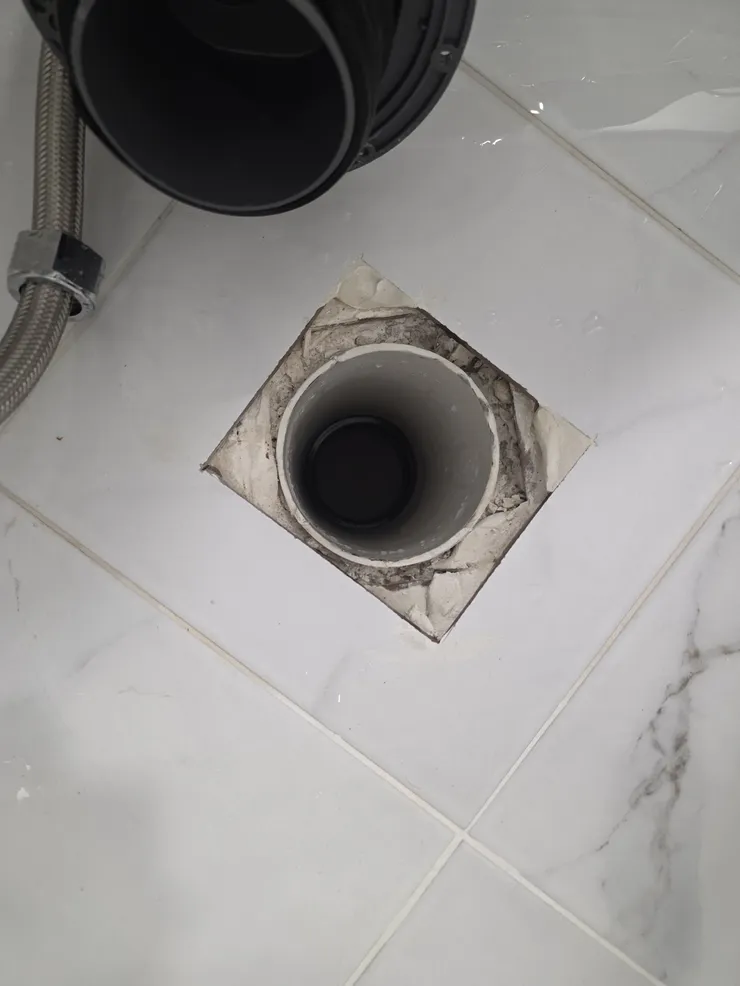

100A VG2 오수관이 드러난건 살면서 처음 봅니다. 봉수 같은게 없다보니 (정화조 만큼은 아니지만) 지독한 냄새가 올라옵니다. 특히 오수관 공유하는 타 세대에서 변기 물을 내리면 열린쪽으로 압력이 세서 더 냄새가 뿜뿜.. 임시로 덮어두었습니다.
마음의 준비도 없이 분리된 변기.. 생각보다 무겁더군요. 그리고 매끄럽다보니 손가락을 걸기 좋은 포인트를 찾게되는데 도기 안쪽에 코팅이 생략된 부분(?)에 날카로운 부분이 있어 손가락을 베었습니다. 장갑끼고 다루시길 바랍니다.

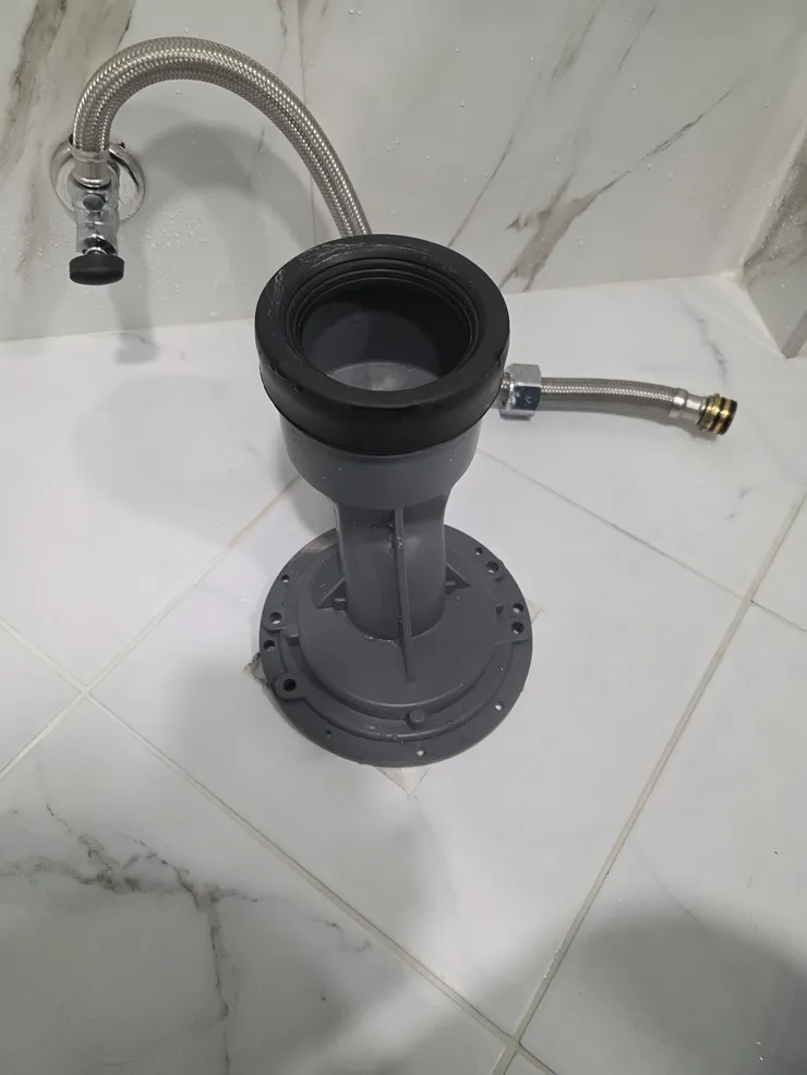

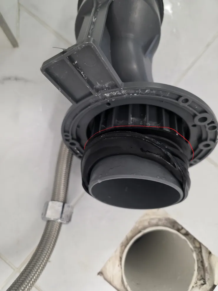

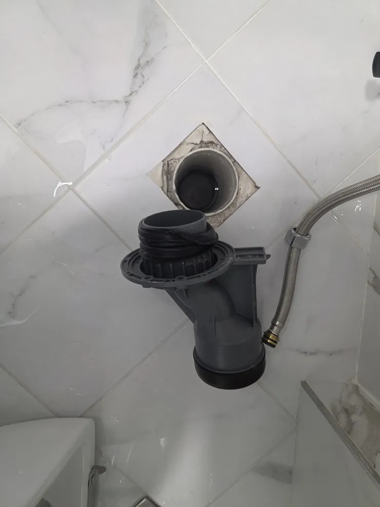

담겨있던 물을 비우고 화장실 청소 도구로 안팍을 박박 씻겨줍니다. 도기 안쪽 오염은 크지 않았지만 도기와 배관을 이어주는 플라스틱 플랜지 고무 패킹 부분 틈새에 고착된 분변 오염이 눈에 띄었고 패킹이..
위 사진과 같이 씹힌 상태에서 배관에 밀봉되지 않은 상태로 설치가 된 것이었습니다. (사진은 최대한 깨끗이 세척한 후 입니다) 그러니 고무 패킹 벌어진 틈으로 냄새가 올라오는 상황이었던거지요.
플랜지만 배관에 재 결합해보니 패킹 고무가 눌려서인지 타이트한 느낌 없이 쉽게 쑤욱 들어가고 쉽게 빠집니다.

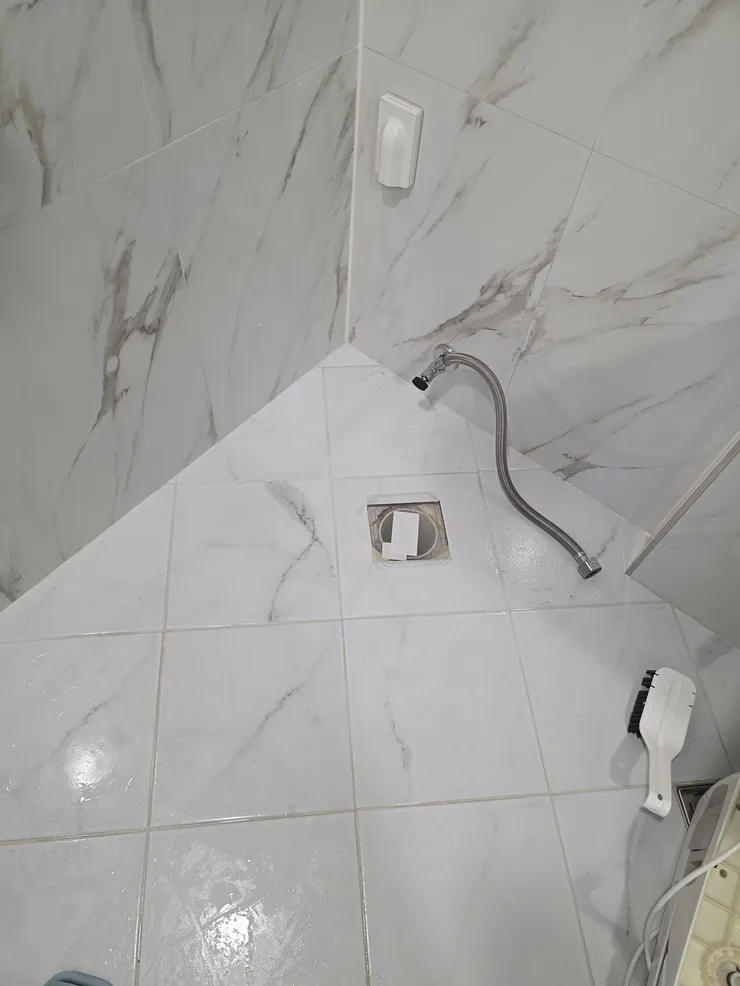

타일 바닥까지 끝까지 박힌 뒤에도 쉽게 까딱까딱 거리는 상태였습니다. 여기에는 한가지 원인이 더 있었으니
오수 배관이 화장실 바닥 높이와 같아야 플랜지가 밀착하는데 타일이 덧방 시공되어있는 상태라 타일 두께+시멘트 두께 만큼 10mm 이상 함몰되어있기에
저 플랜지 패킹 고무에서 밀봉을 책임질 가장 돌출된 부분(붉은 선 부분)이 배관에 안 물리는 상황..

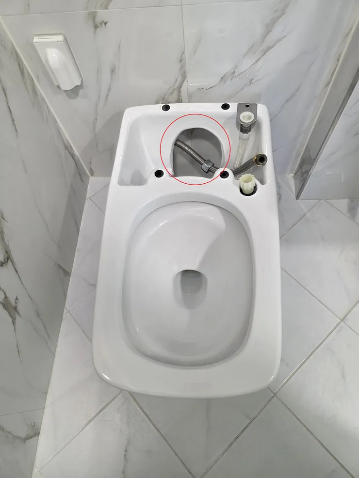

여기 보시면 설치 잘못해서 패킹이 누워서 냄새가 올라오고 있었고 그게 아니었어도 배관이 짧아서 이 부품이 여기 맞지도 않고..
"내가 써봤는데 냄새 안나고 물도 잘 내려가고 이쁜데 그냥 다시 조립했으면 좋겠네"
배관이랑 부속 둘다 교체해야 냄새가 안나요. 여기 (위 사진 빨간색) 보면 변기 뒤쪽이 뻥 뚤려서 여기로 냄새 다 나오고요..
"아니 이건 왜 이렇게 뚫려있다니?"
벽쪽에 오수관 달린 화장실 설치를 고려한 구조라고 하더라고요.

@댕냥꿍님 15mm 정도 부족한거라 배보다 배꼽이 큰? 상황이었습니다. 결론부터 스포?하자면 대림 정품이라는 이수인 정심의 고무링 위치가 배관에 꽉 잘 물려서 배관 건드리지 않고 잘 시공이 되었습니다.
정석으로 하려면 기존 100A VG2 배관을 뜯어내고 길이 맞는 새 배관을 넣거나 언급하신 부속을 쓰려면 저 부속 들어갈 공간 만큼 배관 주변 타일과 몰탈층을 파내야합니다.ㅠㅠ
