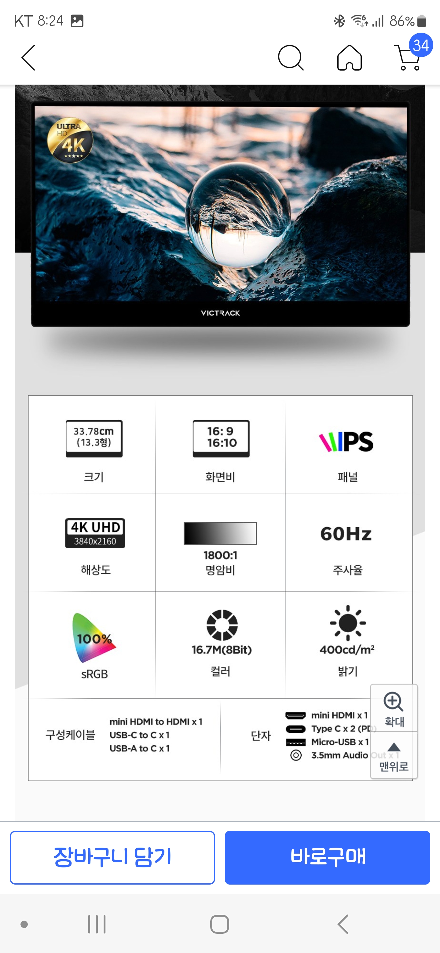

3.휴대용 모니터
그리고 덱스모드가 실행 가능한 휴대용 모니터가 필요합니다. 처음엔  15인치 제품들이 많길래 15인치 제품을 주문해서 사용했지만 아쉽게도 사이즈가 너무크고  거기다가 제폰의 해상도를 온전히 이용할수 없더라구요 그래서 쿠팡에서 한동안 검색에 검색을 한후 13.3인치에 4k가 되는 제품을 찾았습니다. 거기다가 조금더 까다로웠던게 터치가 되는 휴대용 모니터를 찾다보니 정말 대부분15인치에 풀HD제품들위주더라구요. 그래서 가격과 크기 터치가 되고 4K도 되면서 거기다가 결정적으로 쿠팡 보험까지 되는 이제품으로 최종결정했습니다.

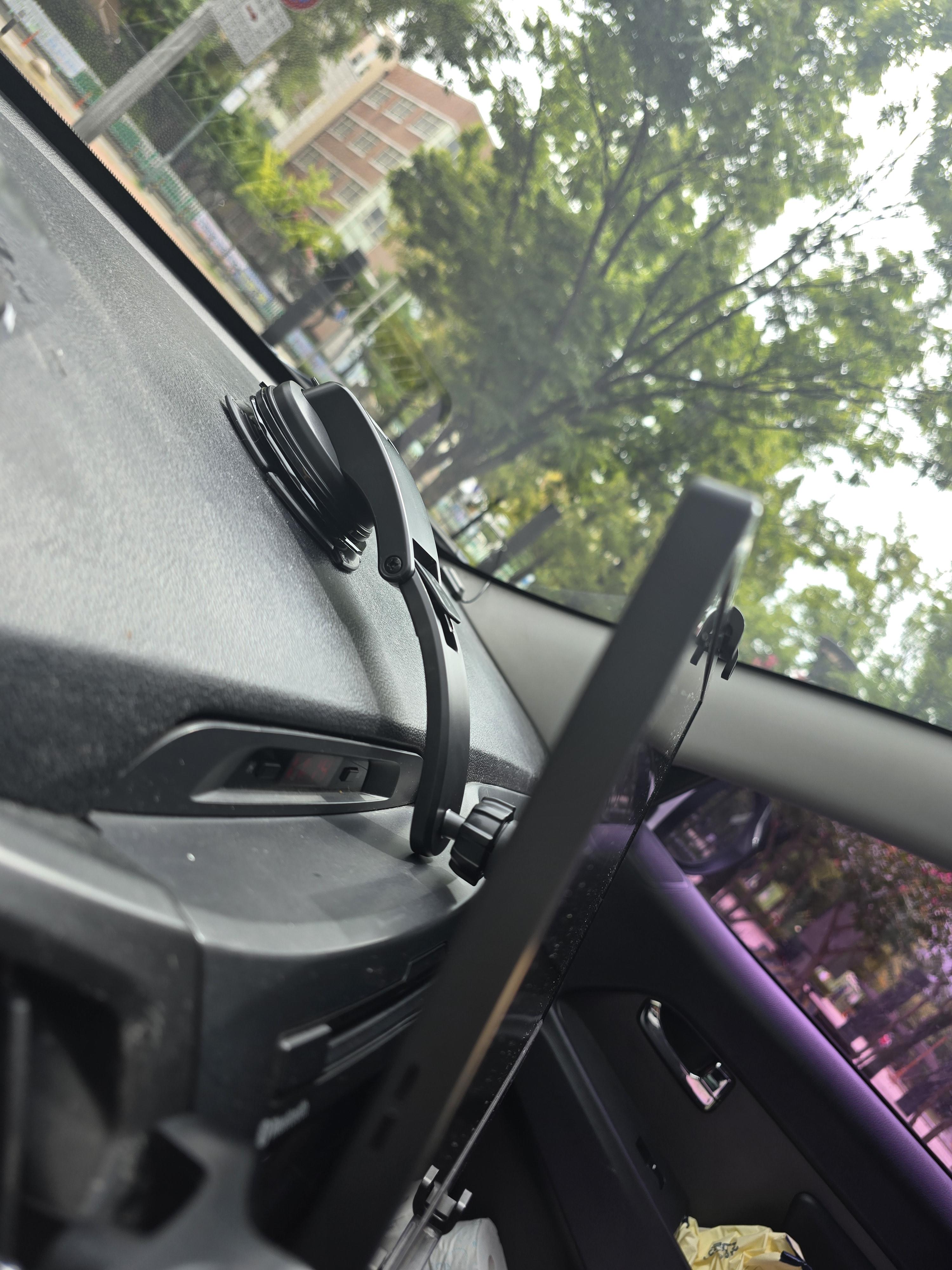

4.휴대용 모니터를 거치할수 있는 거치대
거치대 또한 최대한 펼쳤을때 사이즈를 확인해가며 한제품을 골랐습니다. 다행히 성공적으로 잘거치 되더군요!

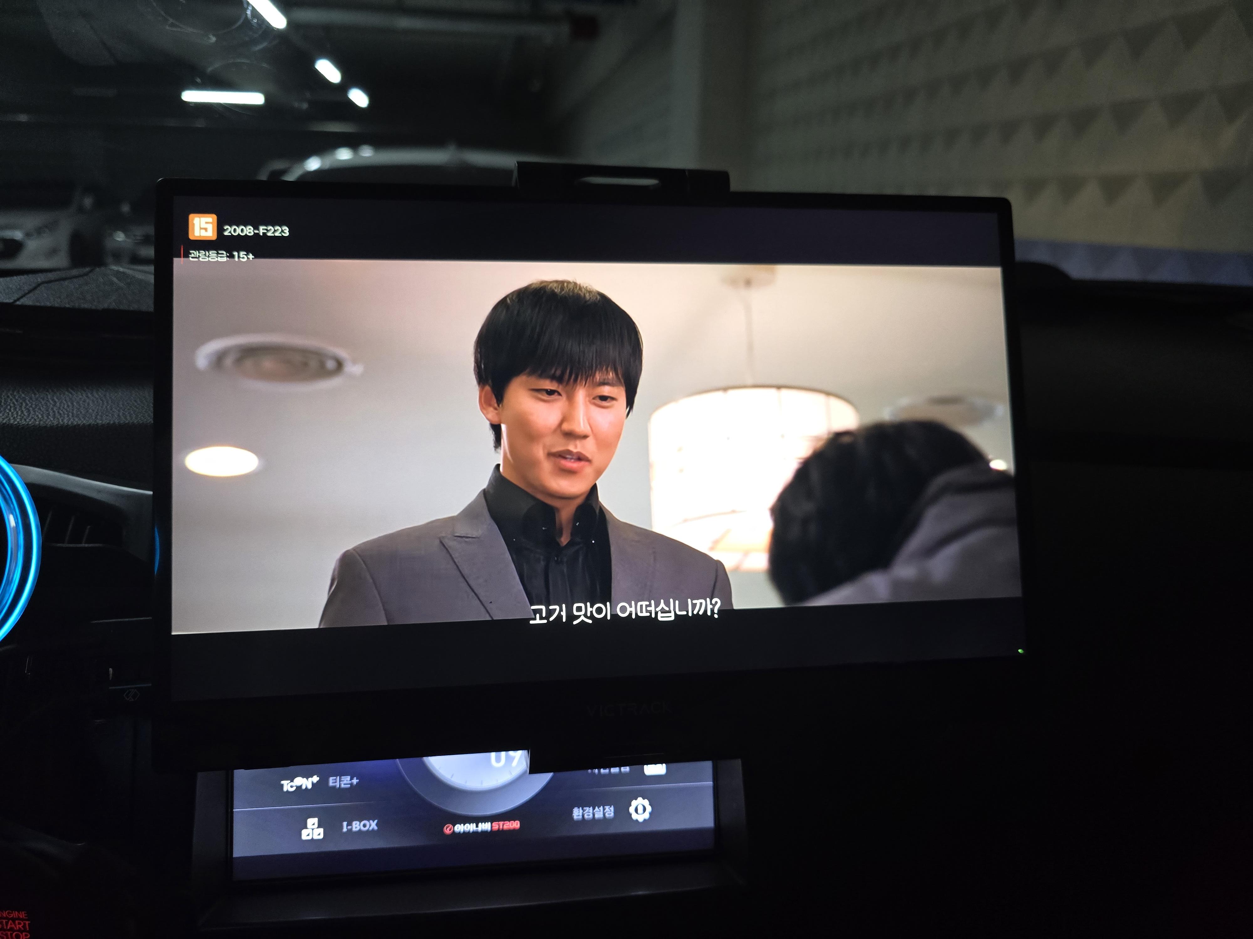

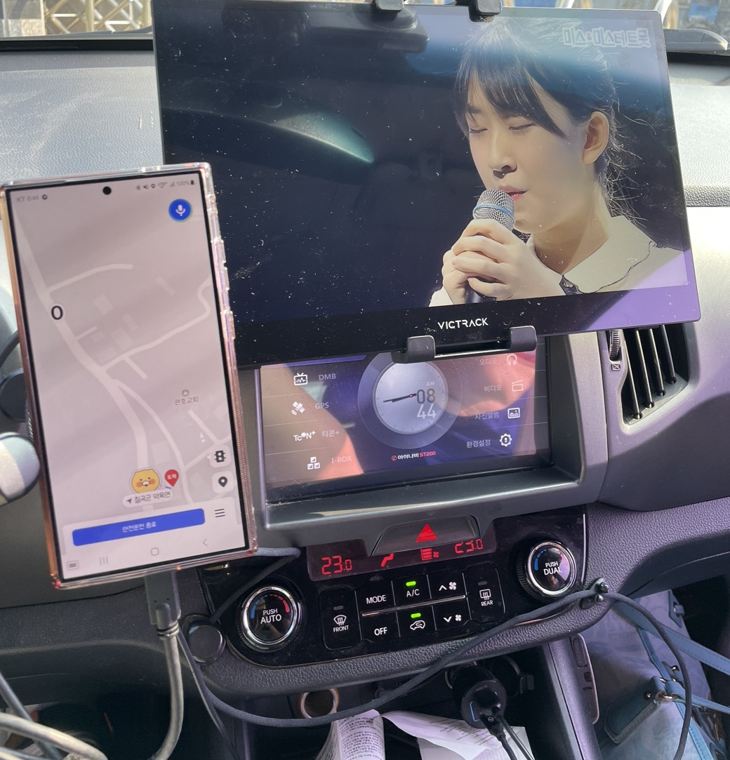

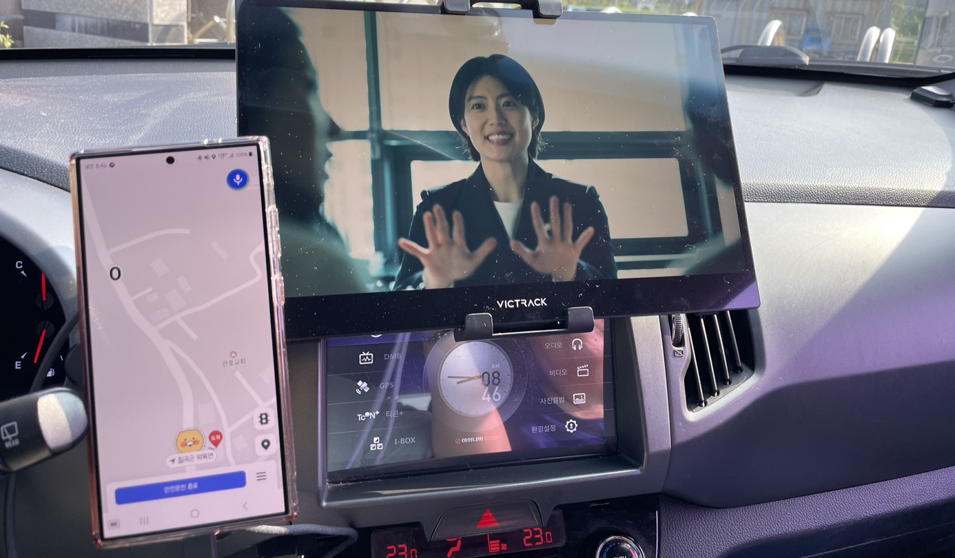

최종 거치 모습

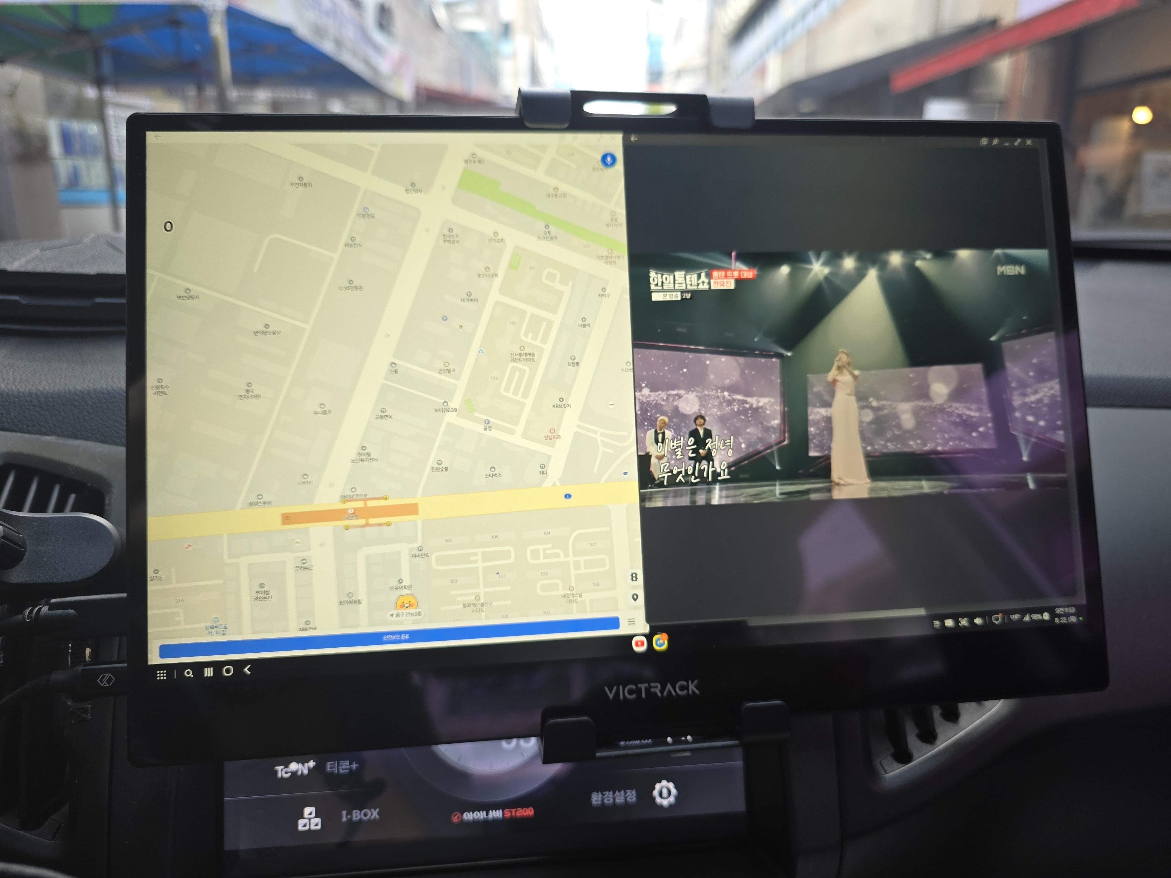

아주 잘 거치된 모습입니다. 일단 휴대용 모니터는 출력을위한 용도이고 s24울트라가 최신폰이다 보니 막힘없이 잘됩니다.그리고 예전에 덱스 모드는 FHD이상의 해상도는 지원하지 않았던거 같은데 굿락의 멀티스타를 이용하면  그이상의 해상도 4K도 가능합니다 .4K로 하니 글자가 좀 작아져서 그아래 걸로 하니 글자가 잘 보이더라구요.

다만 멀티스타 덱스모드에서 해상도를 올려서 사용하니 핸드폰 자체의 주사율이 떨어지더라구요 이건 어쩔수 없는 부분인거 같아서 감수 중입니다.

아... 안전운전을 위해 탈거를 추천합니다.
지금의 화면만으로도 정신없네요.

@베리타스로님 오지랖이지만 저 큰 화면이 신경이 안쓰일수가 없죠.
그리고 시청을 안하셔도 문제인게 사고나면 저것들이 다 날라다닙니다.
사실 핸드폰 거치대도 사고나면 그거 엄청 위험한거에요.
특히 유리로된 방향제병이 위험하죠.
큐슉
