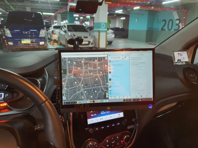

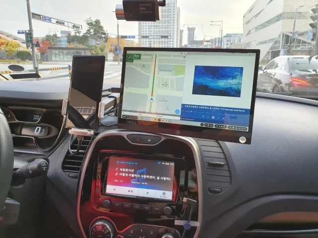

일단 완성샷 보시고, 그 과정을 풀어보겠습니다.

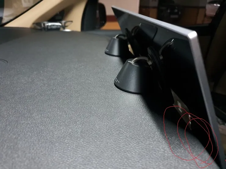

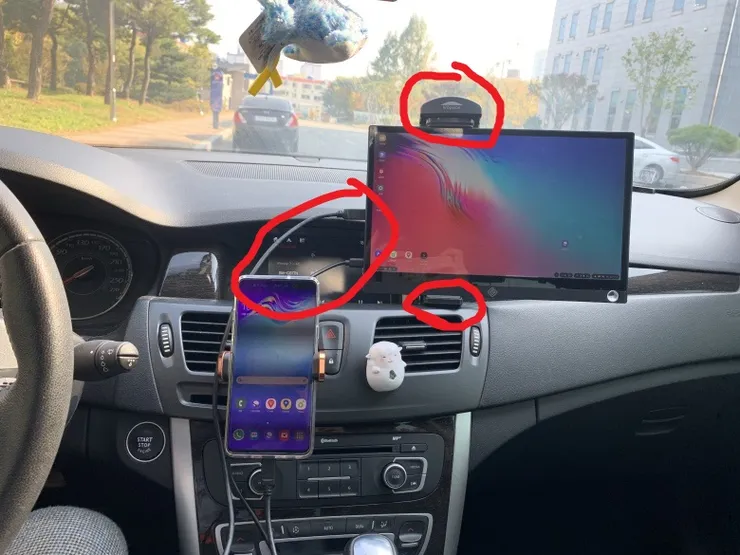

다꾸님 구성으로 하지 못한 이유
다꾸님은 iRing 두개와 iRing 슬라이드를 사용하여, 깔끔하게 거치하셨습니다. 탈착도 쉽구요.
하지만 제 차에 그렇게 거치하였을때, 비상버튼과 차문 잠금 버튼을 사용할수가없었습니다.(차 내부가 좀 많이 좁습니다..)
빨간 동그라미 부분이 그 위치입니다..(사진은 다꾸님 글에서 가져왔습니다. 그림판 발그림 죄송합니다..)

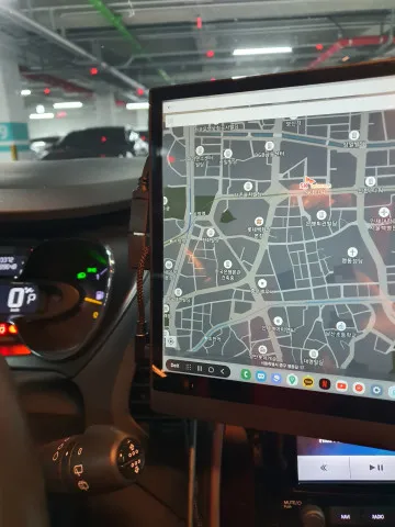

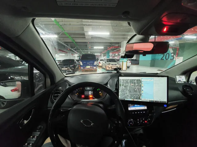

운전자 시야에서 광각으로 촬영한 사진입니다.
유리흡착 부위 빼고는 시야를 전혀 가리지 않는 모습입니다.

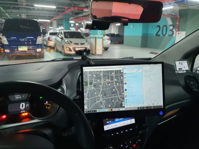

일반각으로 네비쪽으로 찍은 사진입니다.
네비 화면은 왼쪽부터 차례로 Tmap, 카카오톡, 음악스트리밍 어플입니다.
음악 및 네비 조작과 카카오톡 확인은 정차시에만 합니다.
셋다 동시에 잘 작동합니다.

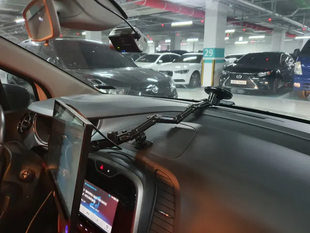

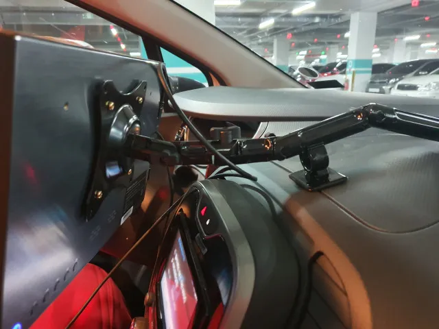

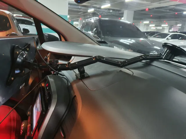

거치대 사진을 좀더 자세하게 찍어본것입니다.
선은 양면테이프 등을 이용해서 좀더 고정시킬생각입니다.
관절이 모듈형이라 원하는 길이만큼 조절할수 있습니다.
흡착부는 최대한 아래로 내렸습니다.
관절이 많지만 제품이 상당히 견고합니다.
마지막 사진에서 보시다시피 비상등과 문 잠금 버튼 사용가능합니다.
또한 아래 그림과 같이 구조적으로도 안정적입니다.
제 차의경우 긴관절 4개와 짧은 관절(지그재그)를 2개 사용했습니다.
거치대를 옆에서 본 모식도입니다... 발그림죄송합니다 ㅎㅎ
마치 지렛대 처럼 되어 있고, 실제로는 받침점에서 앞유리까지 거리가 훨씬 길기에 앞유리에 큰 부담도 없을듯합니다.

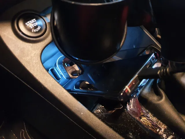

모니터 케이블 연결 포트쪽 사진입니다.
완전 깔끔하지는 않지만 옆으로 주렁주렁 튀어나가지는 않았습니다.
확실히 이런 상황에서는 ㄱ자가 깔끔하네요.
아래쪽 연결된 케이블이 a to c 케이블 충전용이구요.
위쪽에 있는것이 C(F) to C(M) ㄱ자 어댑터를 사용해 Dex용 케이블을 꽂은 것입니다.
다행히 어댑터를 거쳐도 Dex는 안정적으로 잘 동작하네요.
휴대폰은 아래쪽에 박아두었습니다...
이것도 어떻게 하고싶은데, 차가 너무 좁아서 어떻게해야할지 모르겠네요.
시선이 잘 안가는 곳이고 잘 안보이는 곳이라 일단은 그냥쓰렵니다.
새로산 시거잭 충전기도 보이네요.
