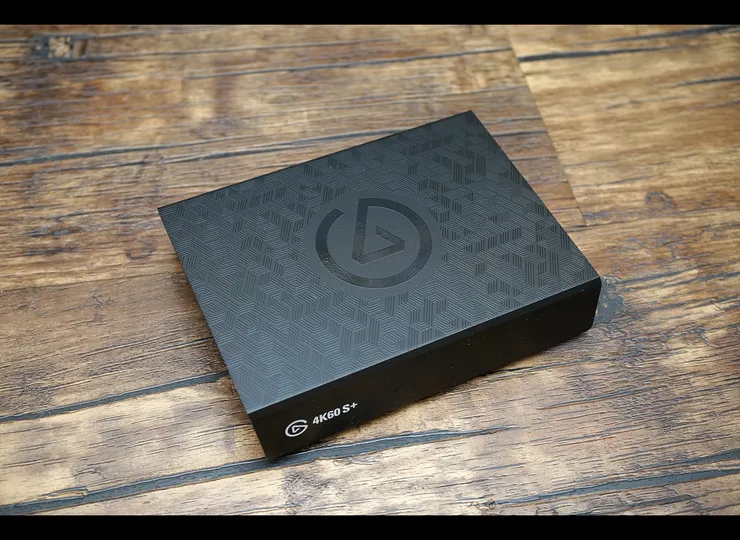

그렇다면 선택지는 엘가토 4K60 S+ 밖에 남아있지 않습니다.
우연히도 아시는 지인께서 이 제품을 보유하고 계셨고, 처분하기 위해 제게 부탁을 해왔기 때문에
2주일간 사용해 볼 수 있는 기회를 얻었습니다.
덕분에 이렇게 사용기를 올릴 수 있게 되었습니다.

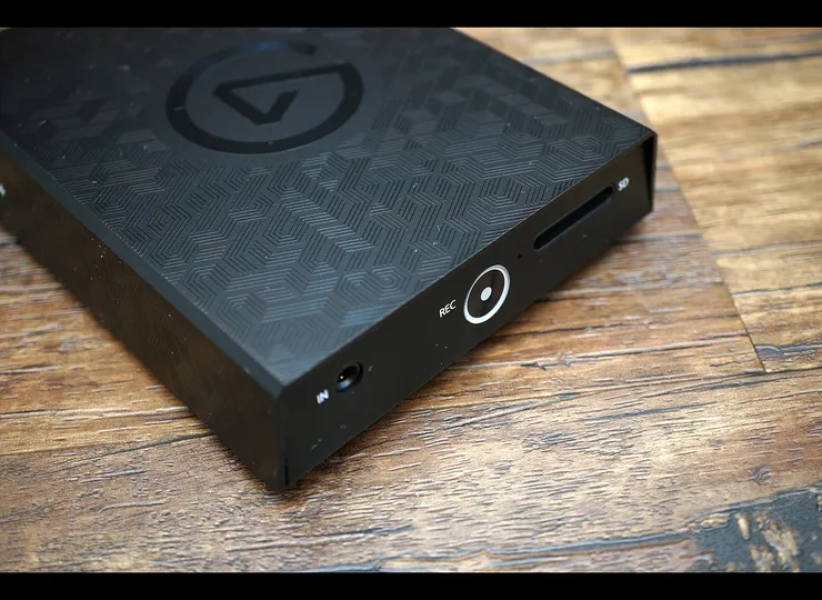

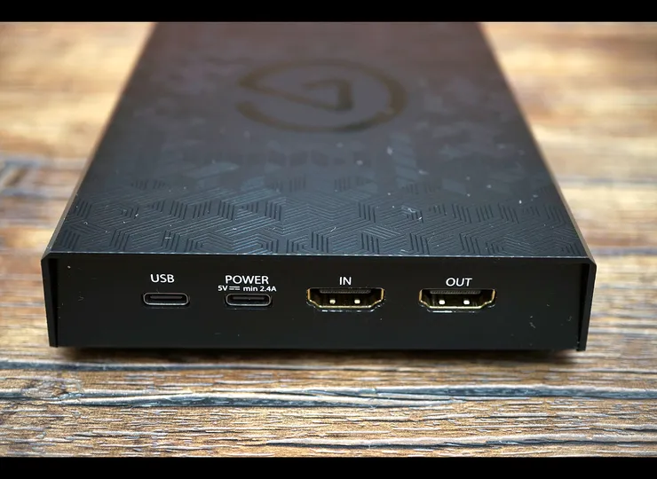

우선 엘가토 4K60 S+의 가장 큰 장점은 USB3.0을 지원하는 외장형 캡쳐장치면서 4K60F 영상 캡쳐를 지원한다는 것입니다.
USB 3.0 대역폭을 생각하면 HDMI 2.0 대역폭을 커버하는 것이 어려운데, 이 문제를 해결하기 위해 HEVC 인코더를 자체 내장했습니다.
이 제품의 가장 큰 특징 2가지 중 하나가 바로 이것입니다.
4K60F SDR 영상은 H.264, 4K60F HDR 영상은 HEVC 코덱으로 캡쳐됩니다.
이것은 내장형 캡쳐보드인 4K60 Pro HDR과 동일합니다.

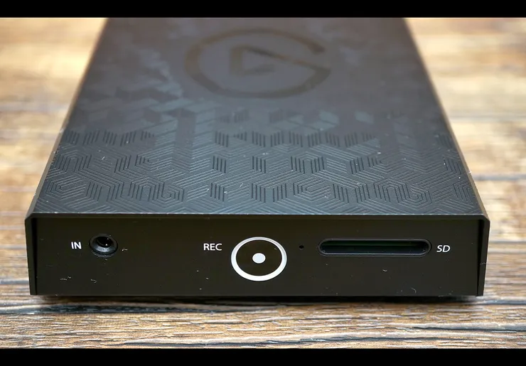

그리고 두번째 가장 큰 특징인 PC 없이 독립적으로 SD카드에 영상 캡쳐 기능을 내장했다는 것입니다.
이것도 HEVC 인코더를 내장했기 때문에 가능합니다.
RAW 데이터를 SD카드에 저장하는것은 불가능하기 때문이죠.
한마디로 영상을 내장된 HEVC 하드웨어 인코더를 이용해 HEVC 코덱으로 압축해서 SD카드에 저장 한다는 것 입니다.

마지막으로 SD카드의 쓰기 성능에 따라 최대 비트레이트가 달라집니다. 스펙상으로 140Mbps 까지 비트 지원합니다 (EGC_MAX_KBITRATE=140000 is 140Mbit/sec.) 17.5MB/sec 입니다.
최소 20MB/sec를 지원해야 안정적으로 녹화가 됩니다. 그렇기 때문에 CrystalDiskMark로 쓰기 성능을 미리 테스트 해보시는게 좋습니다.
제조사 기준 모든 비트레이트로 저장하기 위해서는 40MB/sec의 쓰기 성능일 지원하는 SD카드를 쓰라고 권장합니다. 저는 샌디스크 익스트림 256GB SD카드를 사용합니다.
