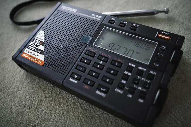

TECSUN PL-330 라디오.
덕생德生 라디오인데 텍선은 중국식 발음이겠지요.
최근에 단파방송 수신에 관심이 생겨서 몇대를 후보에 올려 고민을 했는데
저의 최종낙점은 덕생의 PL-330 입니다.

나쁘지 않기 때문입니다. 저는 330 을 선택했지만 그닥 좋은 감상은 아닙니다.

근데  PL-330 의 음질이 편하게 들을 수 있는 소리가 아닙니다.
구입 전에 많은 글들을 검색해 봤지만, 그 누구도 이 부분에 대한 감상을 써놓진 않았던데,
아주아주 조악한 음질이고 볼륨을 조금 올리고 듣다 보면 고막을 긁어내는 듯한 기분이 됩니다.
저 혼자만의 느낌이 아니고, 마나님이나 따님 역시 마찬가지에요.
새 장난감 샀다고 잠깐 구경시켜 주는데 소리를 듣자마자 다들 뜨악한 표정으로 관심을 바로 끊습니다.
결국 남은 건 단파 수신인데, 이것도 집에서는, 적어도 제가 사는 환경에선 재미가 없습니다.

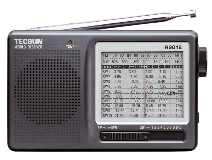

TECSUN R-9012. 역시 단파수신이 가능하며 DSP 가 아닌 아날로그 방식이라 음질은 매력이 있지만,
FM 수신률은 좀 떨어지는 편이라고 합니다.

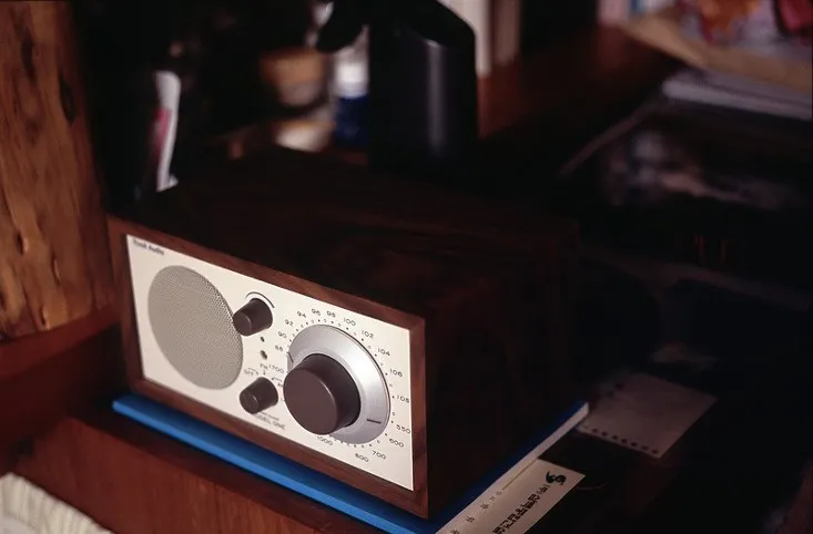

저런데 돈 쓰지 말고, 그냥 티볼리 모델원 라디오를 구입하시라 권하겠습니다.
볼륨을 올리면 어지간한 방은 물론이고 30평대 아파트 거실 정도는 가득 채울 수 있습니다.
하루종일 틀어놔도 부담스럽지 않고 풍부한 소리에요. 혹 티볼리의 가격대가 부담스럽다면,

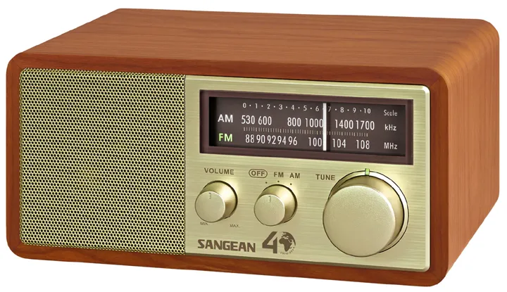

SANGEAN WR-11.
산진山進 전자는 대만회사입니다. 상당히 오래 전부터 라디오를 만들던 업체이고,
여기서도 단파라디오가 나오긴 합니다만, 티볼리 모델원의 대안이라면 WR-11 을 고려해볼 만 합니다.
만듦새도 나쁘지 않고, 음질성향은 모델원과 개성차가 있지만 수신률은 더 뛰어나다고 합니다.

단파 라디오 입문으로 시작해서 티볼리로 끝나서 약간 아쉽긴 하네요.^^
단파 라디오도 긴 전선이라도 연결해서 안테나 좀 강화시켜주면 훨씬 더 많은 방송을 들으실 수 있을 겁니다.
저는 티볼리는 너무 비싸서 산진 WR-11 사용중인데 하루종일 틀어놓아도 부드러운 소리가 너무 좋습니다.

@라기사님 WR-11 구입하신다면 꼭 국내 정발로 구입하세요. 수입품은 전원이 110V 라서(프리볼트 아님) 아답타를 별도로 구매해야합니다. 정발은 그냥 220V 연결하면 됩니다.

수도권 기준으로 R9012는 FM수신 진짜 못하더군요 ebs, sbs같은거만 잡혀요ㅠㅠ

@tallone님 DSP 방식에 비해서 예전 아날로그 방식이 도심지 FM 수신이 어렵다고 합니다.
아마 수신률로만 따지면 본문에 언급된 Retekess V-115 는 말할 것도 없고, 5천원짜리 다이소보다 못하겠지만,
제대로 신호가 잡히는 공간에선 디지틀 방식보다 음질성향이 더 나을 겁니다.

wr 11 소리 포근하고 좋습니다. 오래 틀어도 부담 되지 않고..

WR-11 7~8년 지나니 원목 태닝(?)이 더해지져 골동품 같아 보입니다.^^
전원 어댑터 국산제품으로 바꿔줬던 기억이..
요즘은 주방 장식품으로 전락했습니다.

@만주개장사님 제 티볼리 모델원은 거의 20년 되었습니다.
부엌에서 전면 패널이 노랗게 변색되고, 선반에 뒀던 게 한번 구르면서 모서리도 찌그러졌지만,
원목 라디오는 그 맛인 것 같습니다. 한대 사면 평생 간다고 봅니다.

R9012 사용자입니다.
1. FM성능이 떨어집니다. 스피커도 그닥 좋지 않은데. 다른 전자장비에 간섭을 심하게 받아요
2. 휴대성, 배터리 소모량은 매우 좋습니다. 크기도 작고 건전지 한번 갈면 24시간 틀어도 1주일 좀 안갑니다. 4일은 가는 듯 하네요
3. 대한민국은 AM이나 단파 들으며 놀기 좋은곳이 아닙니다.ㅠㅠ
도심지는 고층건물도 많은데다
북한땜시 방해전파가 많아요
채널 돌리다보면, 자꾸 잡음이나 고주파음만 수신되는 경우가 넘 많아요 ㅋㅋㅋㅋ

@회장님오크님 R-9012 는 가격과 아날로그 방식의 설계로 다른 모델과 차별화 되는 것 같습니다.
스피커는 믿으셔도 좋습니다. 380 에 비해 많이 개선되었다는 330 을 쓰지만 아주 shit 입니다.
덕생 라디오 스피커는 사이즈 별로 등급이 나눠지지 비슷한 크기에선 거기서 거기일거라 추측합니다.

제가 20년 가까이 티볼리 모델원 쓰는데요, 산진은 어떤지 몰라도 티볼리도 패키지에 포함된
선 모양 외부 안테나 달아서 수신률이 문제가 된 적이 없어요. 아주 쾌적하고 좋은 음질입니다.

@Planar4U님 그걸 잘 모르겠어요.
330 을 살 때 기대했던 바가 있는데 단파수신 기능이 다른 저가형에 비해 얼마나 뛰어난지도 좀 미심쩍지만,
일반 FM 청취용으론 다이소 5천원짜리나 알리 15달러짜리 라디오랑 별차이 안날 거 같습니다.
스피커 음질이 조악해서 진짜 장난감 같은 소리에요.

정말 딱 FM만 들으신다면 다이소 구형 라디오가 가성비는 확실합니다.
신형은 AM이 되지만 FM도 그렇고 수신율이 좀 떨어지는편입니다.
9012는 단파 입문용으로 해외에선 많이 추천됐었죠.
다만 주파수 다이얼이 예민하다고 해야하나 가끔 주파수가 튈때가 있어서 세심하게 조절하는게 힘들더군요 ㅜ

@기쁜맘으로님 R-9012 는 아날로그 방식인게 장점이자 단점인 거 같아요.
그점에선 중상급기로 분류될 PL-660 도 마찬가진 듯 하구요.

저도 티볼리 모델원이랑 wr-16(wr-11에 블루투스 추가된 모델)두개를 93.1으로 맞워서 클래식 fm 머신으로 잘 쓰고 있습니다.
라기사
IP 211.♡.189.141
04-19 2022-04-19 07:04:51
@RalphJ님 모델원은 저도 오래 써본 거라 소리는 아는데, 산진 라디오 소리가 궁금해요.
만듦새는 좋아 보이는데, 소리는 티볼리에 못미치는 게 아닌가 싶은게 유튜브 비교영상입니다.
산진 라디오도 하나 사볼까 했지만, 그 소리비교 영상 보고 마음 접었어요.

또 330에서 음질 문제를 겪은 건 저게 DSP 라디오라 프로세서가 이러한 잡음을 알아서 커트시키므로 그 과정에서 음질이 저하되는걸로 보입니다. 노이즈리고 커트시키는 과정에서 멀쩡한 음악이나 목소리도 일부 손상이 가서 그렇습니다. 대략 전화로 듣는 목소리나 음악같은 그런 느낌이 들죠.
라기사
IP 211.♡.189.141
04-19 2022-04-19 07:10:37 / 수정일: 2022-04-19 07:16:03
@남삼정님 단순히 스피커 문제가 아니라 DSP 설계탓도 있겠네요.
요즘 라디오는 거의 DSP 를 이용한 것들이고 감상에 크게 문제가 없다는 제품들도 많은 걸 보면,
덕생의 단파라디오가 유독 심한 것 같아요.
아마도 단파신호 수신률을 높이는 쪽으로 최적화 하면서 음악감상을 위한 최소한의 음질확보는
포기한 건지도 모르겠습니다.
