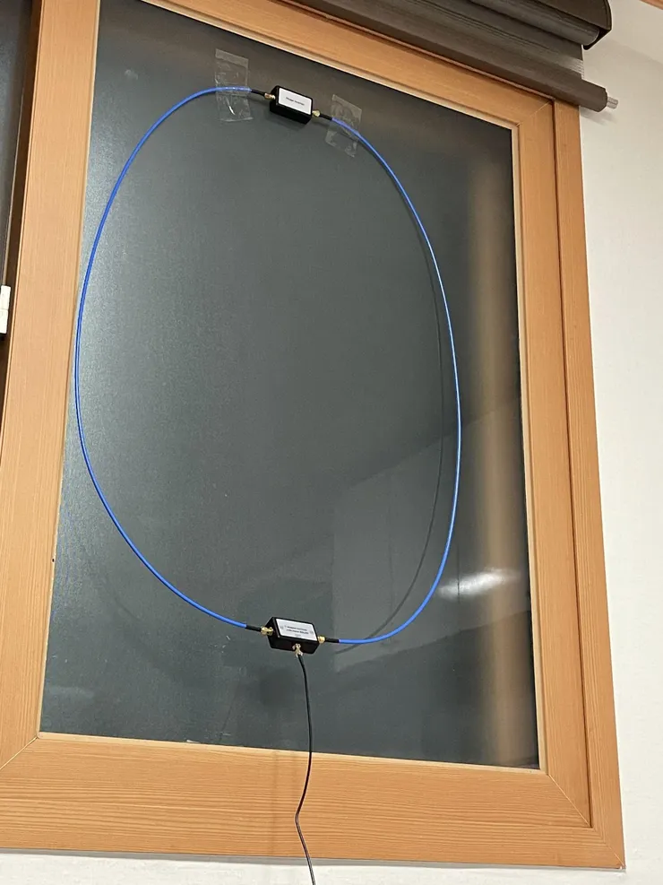

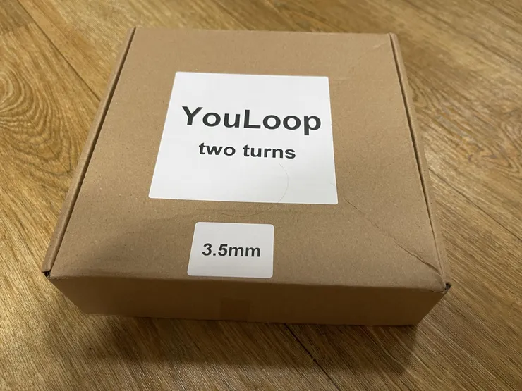

이번에 알리에서 구매한 Youloop 루프 안테나라고 합니다.
무전기, 단파라디오, SDR 등 사용할 수 있는 용도는 무궁무진한데 전 단파라디오용으로 3.5mm 단자 버전을 샀습니다.
물론 SMA 단자 버전도 있고, 지금 제가 산 것도 RG174 케이블만 SMA 단자 버전만 하나 더 사면 SDR이나 무전기에 대응이 됩니다.

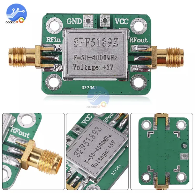

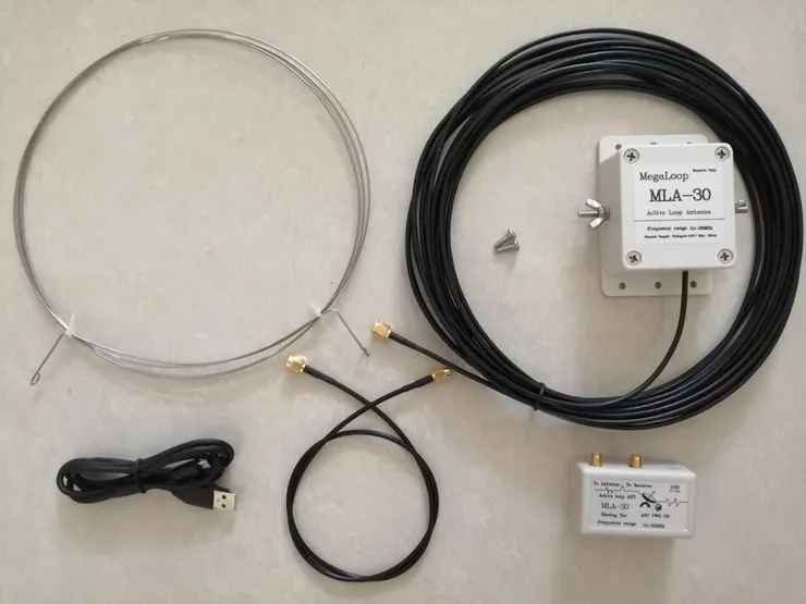

원래는 사진의 MLA-30+ 사려고 했지만
Youloop가 장점이 있어요.
무전원이고 설치가 쉬워 기동성이 좋으며

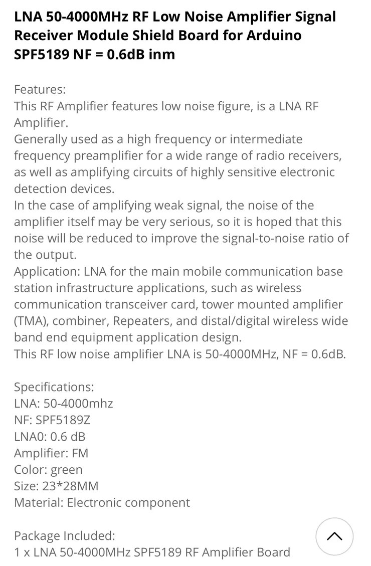

저 루프를 더 크게 하고 LNA를 끼우는 개조만 하면
어지간한 안테나 이상이라고 해서요.

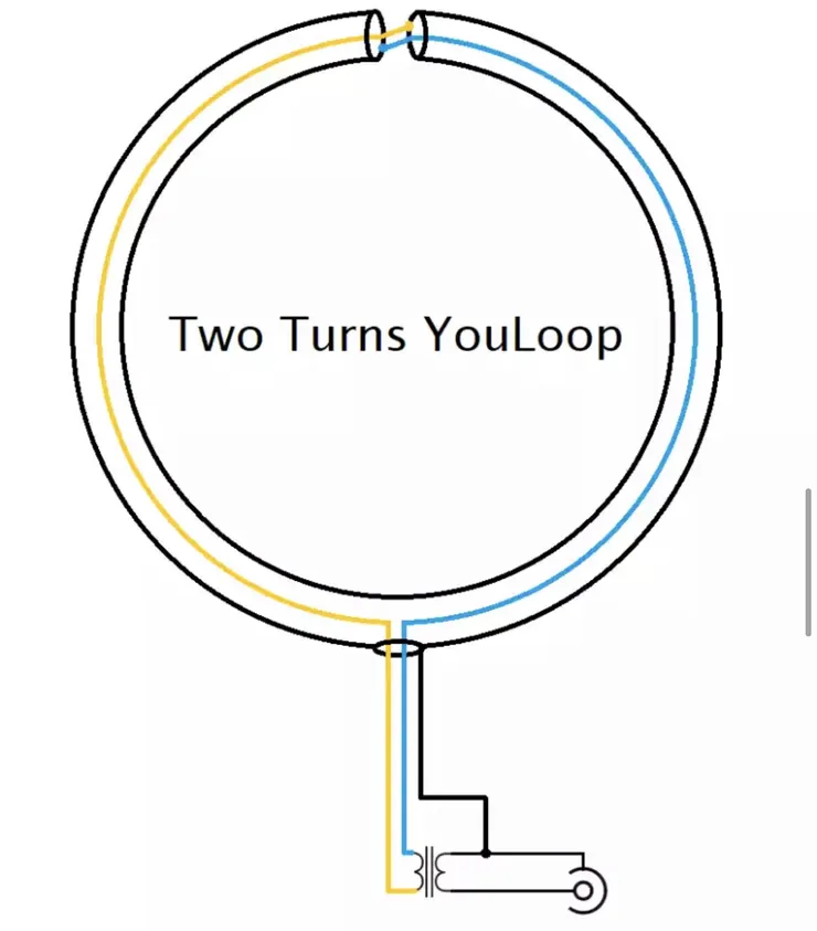

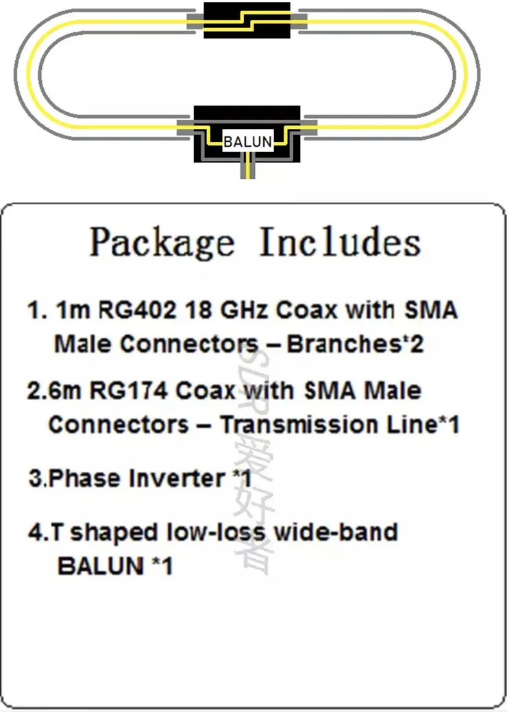

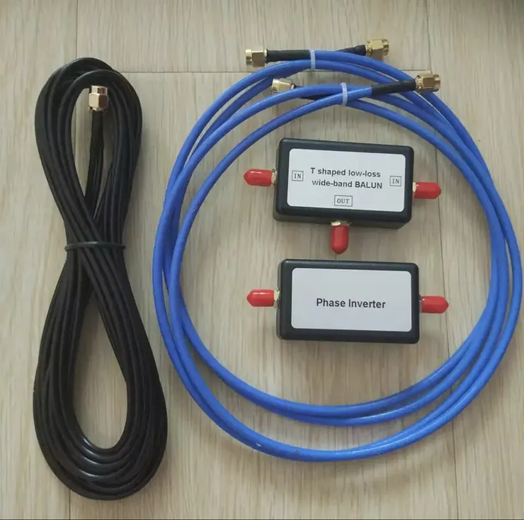

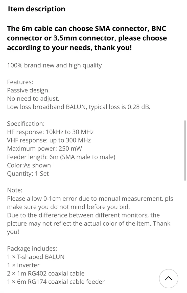

자세한 스팩은 대략 이런데 Phase inverter와 BALUN 외에는 단순한 전선이라 개조가 아주 쉽고 능력 되면 자작도 가능할 겁니다.
조립은 워낙 간단해서 연결만 하고 라디오에 연결하면 끝입니다.
가장 좋은 건 창 밖에 달아보는 건데 건물주에게 허락을 구하지 않아서 그냥 창문에 설치해 봅니다.
무전원이라 더 필요한 게 없는 건 장점이네요.
이보다 더 윗등급인 MLA-30+는 전원 연결까지 해야 하거든요.

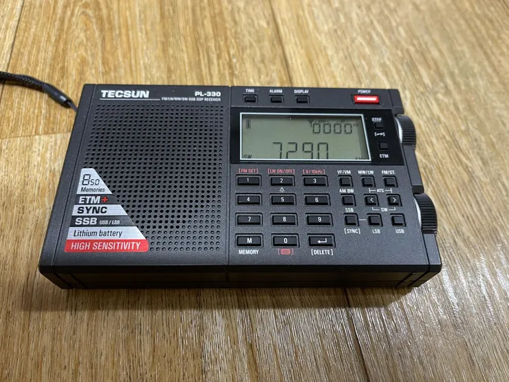

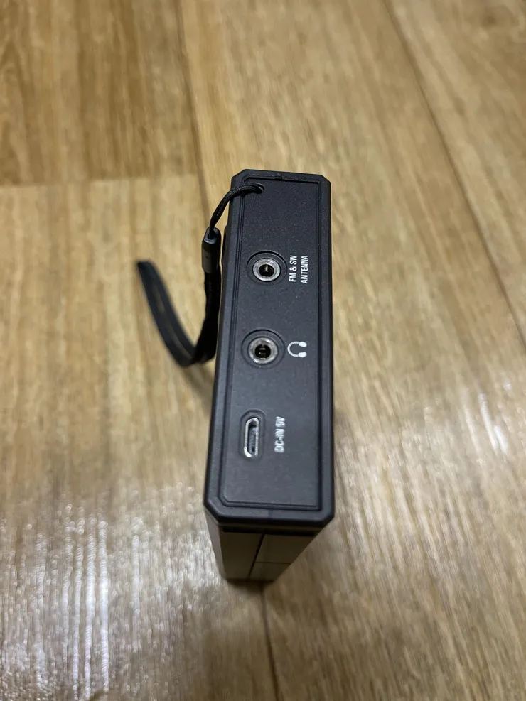

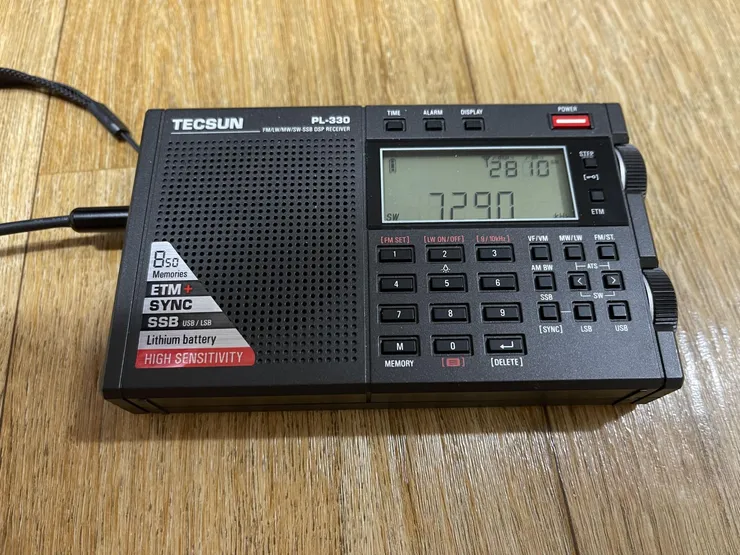

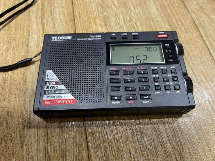

테스트할 장비는 Tecsun PL-330. 안테나 단자가 있는 DSP 단파라디오입니다. FM&SW ANTENNA라는 3.5mm 잭에다가 연결할 수 있죠.
일단 제가 테스트한 밤 12시에 잡아볼 만한 단파방송 중 하나인 희망의 메아리 방송. 이건 한국이 북한을 향해 쏘는 방송인데 먼저 실내에서 안테나 없이 잡아 봅니다. 콘크리트와 철근에 막혀 아무것도 안 들려요. 거기에 주변에는 원룸, 아파트, 상점 등이 몰려있는 악조건이죠. 보통 이런 방송은 운동장이나 공원에 가서 들어야 들리거든요.
연결하자마자 보이십니까? 신호강도(Signal strength, dBμ)가 8에서 62가 되어 소리가 또렷하게 들립니다. 신호대 잡음비(Signal-to-noise ratio, dB)도 한 10 정도. 이 정도면 AM 로컬국 수준의 수신상태네요. 이 방송은 화성에서 북향으로 쏘므로 서울은 이 정도로 강력하게 잡히네요.

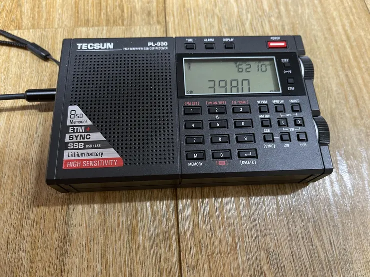

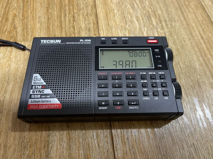

그러면 이제 물건너 오는 방송인 일본의 바람을 잡아 봅니다. 일본의 바람은 일본 정부가 납북 일본인 문제를 북한에 압박할 겸 대북방송 용도로 쓰는 체널입니다. 이건 타이완 단수이에서 날아옵니다. 1473km 거리에서 날아오죠.
신호강도 28, 신호대 잡음비 10. 이 방송도 아주 뚜렷하게 들리고 있습니다. 안테나를 하나 연결하는 걸로 이 정도로 효과가 나오니 인근 국가 방송 들을 거라면 나갈 필요가 없겠네요.

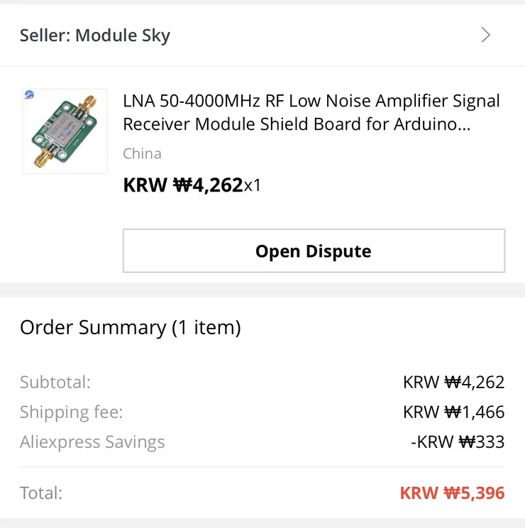

다음엔 LNA를 달면 얼마나 성능이 나아질 것인지 살펴보려고 합니다.
곧 오겠죠. 그런데 저거 케이스가 없는데 어떻게 한다...

air band 수신도 될까요 110-130Mhz구역에도 적용이 될까 문의 드립니다.
밝은계절
IP 211.♡.142.84
02-15 2022-02-15 09:22:46
저 LNA는 최소 주파수가 50MHz인 것으로 보입니다.
그래서 단파는 안될겁니다. 다만 VHF대역중 50MHz 이상, 도움을 줄 수 있을것으로 보이네요

tecsun pl-380 단파라디오입니다. 외장안테나 잭 없는 로드(텔레스코프)안테나만 있는 모델.
여기에 youloop 안테나 잭을 어떻게 pl-380에 연결해줍니까?
3.5파이 스테레오 잭으로 생겼는데, 악어클립으로 아무곳이나 물려주면 되나요?
남삼정
IP 61.♡.50.243
11-09 2022-11-09 22:30:31 / 수정일: 2022-11-09 22:33:26
@해인이님 아.. 3.5파이 단자 모양이라고 하셨죠? 그거면 380에 연결이 어렵습니다. 380은 릴안테나 정도나 써볼 만합니다.
