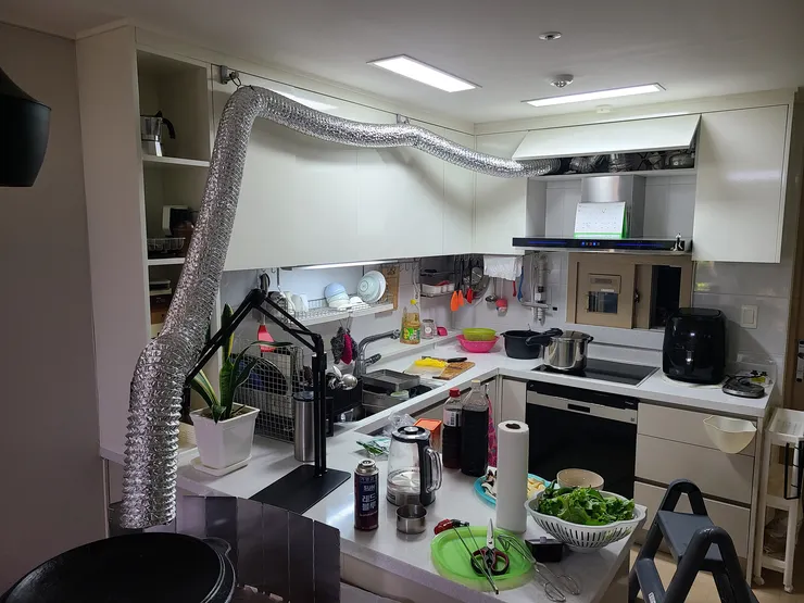

집에 닥트후드를 설치하여  연기를 외부로 빼어 화력 좋은 버너도 문제 없이 사용하기.

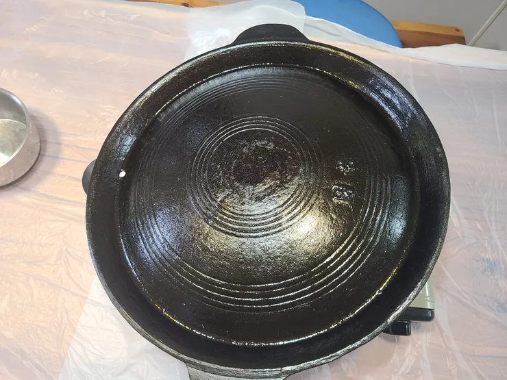

"난 솥뚜껑으로 구웠을때가 맛있더라" 아내의 말에 불판은 무쇠 솥뚜껑으로 합니다.
검색을 해서 뒤집어서 그리들처럼 사용할 수 있는 양면 솥뚜껑 불판으로 구입합니다.

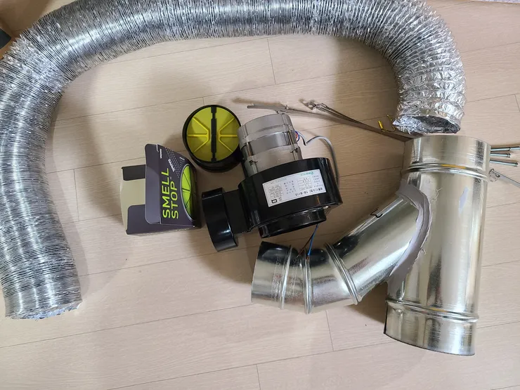

위 링크 자료를 참조해서 송풍기를 구입했습니다.

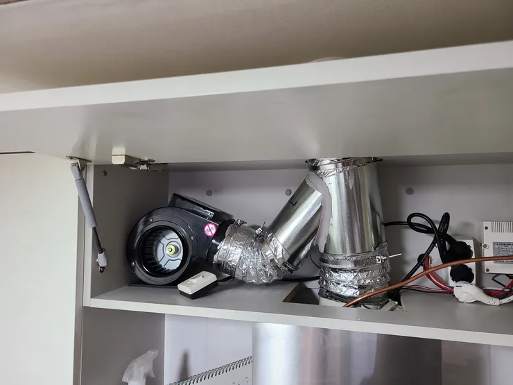

    - 소형송풍기 TB-B115
    - 은박 플랙시블 호스

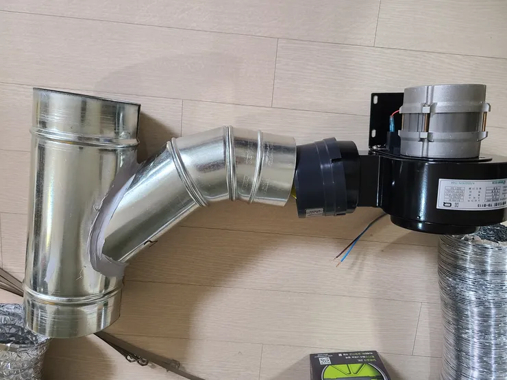

    - 역류냄새차단 댐퍼 SS-100P : 댐퍼 없으면 주방 후드 사용시 송풍기를 통해서 연기가 역류할 것입니다.

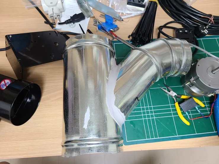

    - Y - T BRANCH  :  다른 분은 T 연결 부속을 사용했는데  Y형 부속을 사용하는 것이 공기 흐름이 더 좋다고 해서 주문 제작했습니다.

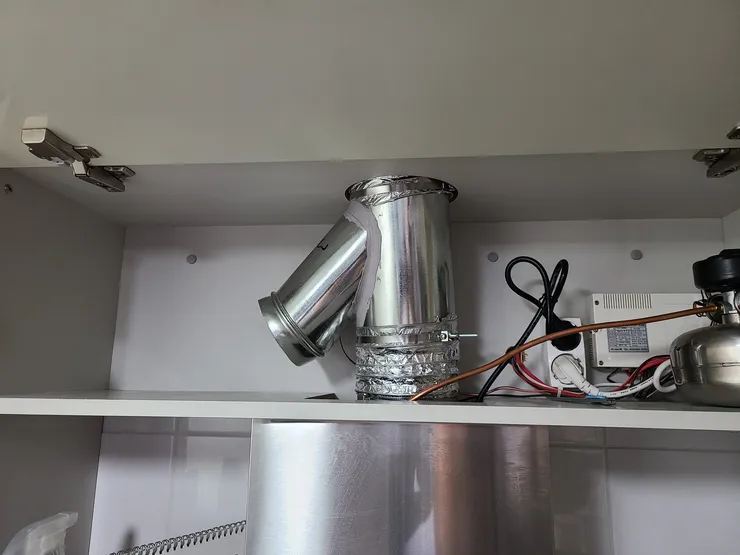

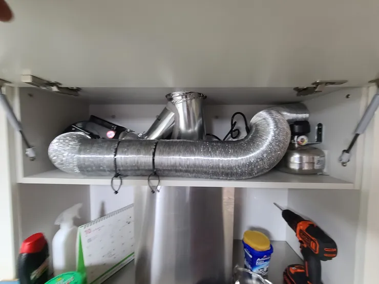

송풍기 출구에 역류차단댐퍼를 설치하고 Y-T BARANCH에 연결합니다.
주방 후드 위 수납장에 송풍기를 설치할 계획입니다.

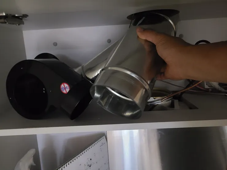

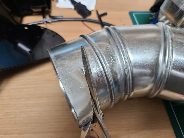

그런데 BRANCH 크기가 커서 들어가질 않습니다.
후드 위 수납장 높이는 250mm 이고  Branch는 300mm입니다.
다행히 함석재질이라 가위로 잘립니다.
위아래를 모두 잘라서 높이를 줄입니다.
후드 호스 중간에 설치하는데 성공했습니다.
송풍기도 딱 맞게 들어갑니다. 가지 부분도 잘라내지 않으면 들어가지 않습니다.
송풍기를 베이스형으로 주문했는데 베이스를 아래로 가게 설치하면 흡입구 방향이 반대로 돌아가서 사용할 수가 없습니다.

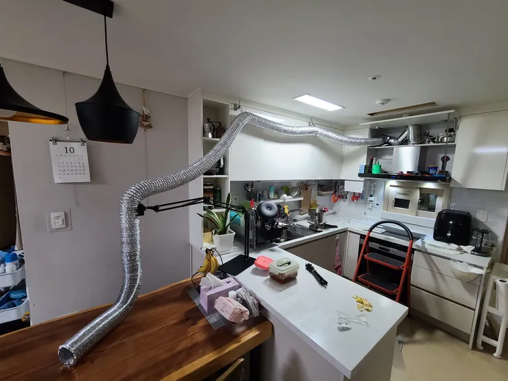

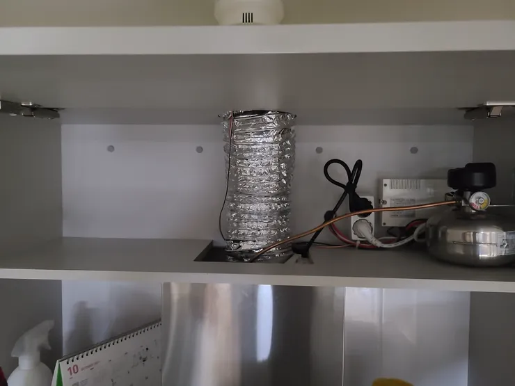

은박 플랙시블 호스를 송풍기에서 식탁까지 연결합니다.
다이소표 문에 거는 봉투걸이? 를 이용해 호스를 상부장 문에 걸어 줍니다.
태블릿 자바라 거치대로 플랙시블 호스 끝을 잡아 줍니다.
"이건 너무 과해!!!"  라고 말하는 아내를 잘 설득합니다. ...
"이건 안쓸때는 하나도 안보이게 감춰놀수 있어~!"
사용하지 않을 때는 플랙시블 호스의 장점을 활용해서 후드 위 수납장에 모두 넣을 수 있습니다.

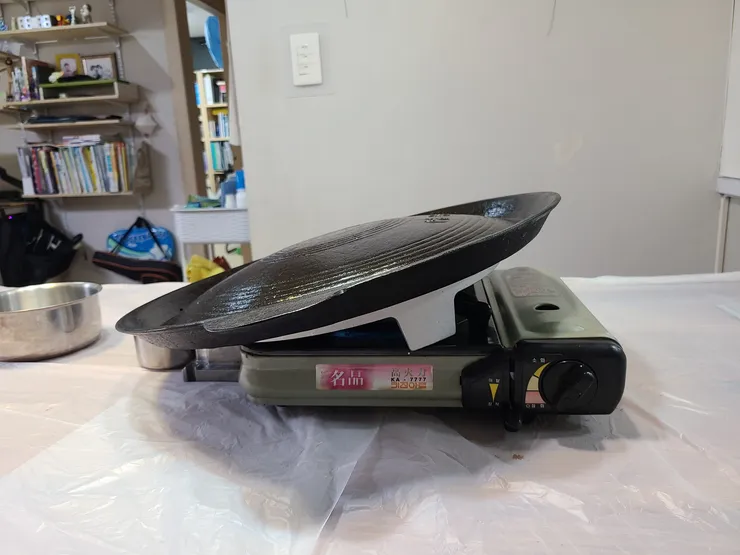

사실 송풍기를 설치하기 전 불판을 먼저 구입해서 휴대용 가스버너에 삼겹살을 구워 먹었습니다.
그런데 불판이 커서 과대불판의 위험이 있고 화력이 약해서 불이 닿는 가운데 부분을 제외하고 불판 가장자리로는 열이 전달되지 않습니다.

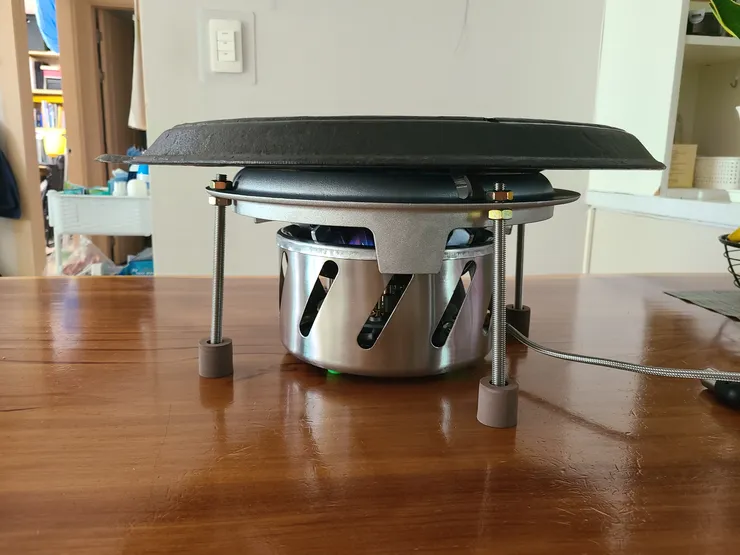

그래서 추가한 구성버너!!!
그리들에 최적이라는 중국산 구성버너를 구입합니다. 화력이 좋아 큰 불판에도 문제 없을 것 같습니다.
무쇠솥뚜껑과 같이 구입한 휴대용버너 거치대를 활용하기 위해 스텐 전산볼트를 사용해 다리를 만들었습니다.
이제 제대로 세팅을 합니다.

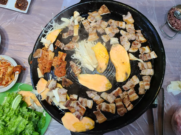

그리고 첫 시식...

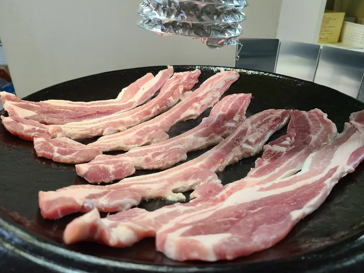

송풍기 없이 불판만 사용했을때는 볼록한 부분에 구웠고 지금은 오목한 부분에 구워 봅니다.
기름이 가운데로 모여 연기와 기름이 더 발생할 것 입니다.
사온 고기가 좀 얇네요... (아내가 이마트 행사한다고 미리 사둔 건데...)

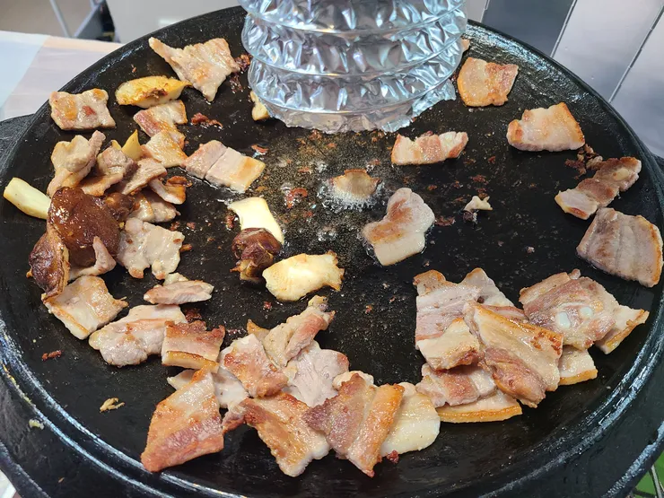

연기와 기름 튀는 것을 확실하게 제거합니다.
플랙시블 호스 끝에도 깔때기 같은 연기를 포집할 수 있는 것을 설치하려고 했으나 마땅한 것이 없어 그냥 두었는데 생각보다 잘 연기를 빨아드립니다.
흡입력이 쌔서 연기는 거의 다 빨아들이고 기름도 큰 방울빼고는 다 빨아드려서 거실 바닥이 미끈거리는 게 거의 없습니다.
이정도면 주방에서 숯불구이도 문제 없을 것 같습니다...
송풍기 소음도 원래있던 주방 후드의 소음정도라 사용하는데 문제 없습니다.  주방후드 틀어놓는 것과 같습니다.

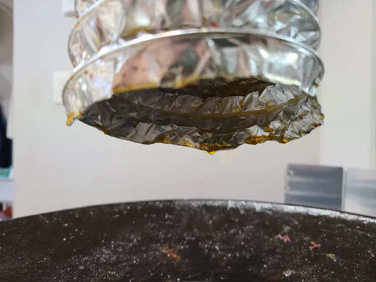

단, 플랙시블 호스 끝은 어떻게 처리를 해야 할 것 같습니다. 삼겹살 다 굽고 난 뒤 송풍기를 끄니 호스 벽면의 기름이 아래로 떨어집니다.
이건 처리할 방법을 구상해 봐야 겠습니다.

고기집 배기 후드로 검색하니 그 코끼리 뭐 같은 걸 판매도 하더군요. 3만 후반부터 보입니다.
그걸로 마무리 하심 되겠다 싶네요~ ^^

@하루에도님 네 그 자바라 끝 부분에 기름받이가 있어서 기름이 흘러 내리지 않습니다. 기름받이 부분만 구할 수 있으면 좋겠습니다.

플랙시블 흡입구 끝에 종이 깔때기 부착(깔때기 끝은 잘라서 사용)해서 사용하세요. 연기와 기름 포집도 더 잘됩니다. 사용 후 폐기.매번 교체해서 사용 가능합니다...

@HOTBAR010님 마분지 같은 것으로 만들어 보려고 했는데 ...
혹시 추천 방법이나 제품이 있을까요?

직화구이용 시스템을 집에 다셨으니 불판도 직화구이용 디바디바그릴 같은거로 바꾸심이 ^^ 제대로 하시려면 BMG코리아 사이트에서 덕트 하나 사셔서 위에 다시면 기름 안흐르고 좋아요 하지만 사모님에게 혼나시겠죠.........
바람나무
IP 125.♡.11.28
10-24 2021-10-24 13:32:28
@우리요다이티님오~ BMG코리아에 원하는 기름받이 제품이 있네요
사이즈 알아봐야 겠습니다 . ^^ 감사합니다

윗층 주방으로 냄새 다올라오겠네요,…
바람나무
IP 125.♡.11.28
10-24 2021-10-24 13:34:43
@kwangma님 각 세대마다 역유방지 장치가 있어 다른 집으로는 냄새가 안나갑니다
그래서 주방후드에 연결한 것입니다.

연기 포집용 깔데기는 함석 원형 덕트용 레듀서를 쓰시면 됩니다. ㅎ
적당한 직경으로 적용하시믄 될듯 하네요.
덕트와 레듀서는 대구경 스텐레스 밴드가 있으니 그넘으로 조여주시면 특별한 일이 있기 전에는 빠지지 않을겁니다.
알류미늄 플렉시블 덕트는 좀 쓰시다 보면 찢어지는 상황이 생길건데 그때는 역시 알류미늄 은박테이프로 보수하심 적당하게 쓰실수 있을거에요.

가정용이니 많이 사용안해서 괜찮을수도 있겠지만
예전에 업소에서 저렇게 구성해서 쓰다가
불이 난 적이 있습니다.
그을음과 기름이 관 안쪽에 달라붙고
거기에 불꽃이 튀면 위험할수도 있으니
조심하시길 바랍니다.

후드 상하조정을 탁상스탠드에 연결하시다니! 창의력 대장!
