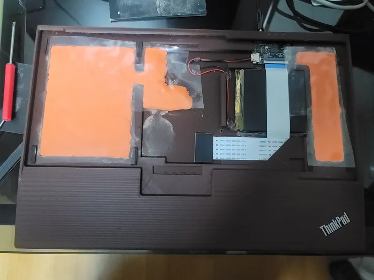

조립은 그냥 케이블 연결하고 나사 두어개 조이면 끝입니다. 다만, 키감을 위해서 하판에 보강을 좀더 해주면 키감이 훨씬 좋아집니다.
저는 지점토와 1mm 인솔로 보강을 해주었더니 키감이 훨씬 좋아졌습니다.

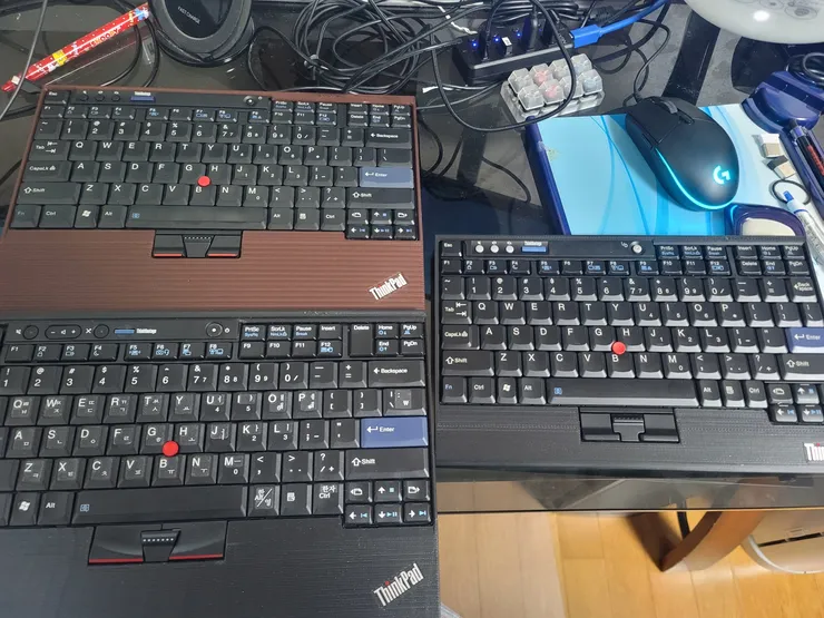

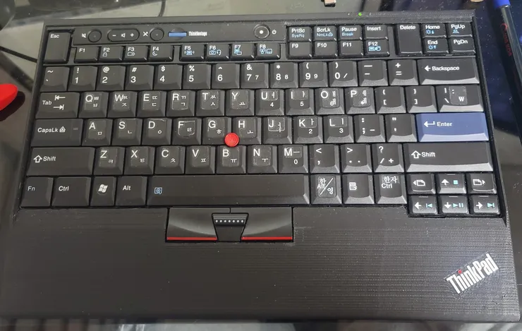

X61
제가 유일하게 사용해봤던 모델이라 전 이 씽패는 다 이런 키감인줄 알았는데 아니더군요.
61,200,220 세모델 중에서는 가장 쫀득쫀득한 키감입니다.
그리고 가장 컴팩트한 사이즈로, 키넓이가 17.6mm로 18.1mm 인 다른 키보드에 비해 0.5mm 정도 차이가 납니다.
그냥 봐선 잘 모르는데 x61쓰다가 다른거 써보면 약간 다른게 느껴집니다.
문자키는 거의 비슷한데 좌우 기능 키 폭을 확 줄여서 사이즈를 줄였습니다. 전 이거만 써봐서 첨엔 몰랐는데
나중에 다른모델을 써보고 이걸 쓰니 백스페이스 좁은게 체감이 확 되더라구요.
휴대성을 중요시하고 쫀득한 키감을 좋아하시는 분한테 좋을듯합니다.
X220
키배열로는 가장 만족스러운 키보드입니다.  ESC, DELETE 키가 크게 되어있어 작업이 편해집니다.
그리고 상단 펑션키 부분 단차가 있어서 구분감이 확실합니다.
키감은 좀 가볍고 클리키한 느낌입니다. 일반적인 펜타그래프에 가까우나 좀더 좋은 키감이라고 할까요.
X61,200에 비해서 마우스 버튼 사이즈가 좌우로 좀더 넓어졌습니다.  개인적으로 이건 좀 별로였습니다.
타이핑을 하다보면 엄지손가락은 항상 가운데쪽에 있는데 마우스 좌우 버튼 클릭이 잘 안될때가 있습니다.
일반적인 타이핑 상황에서  클릭을 하려면 엄지 손가락을 약간 바깥쪽으로 옮겨 클릭을 해야합니다.
참고로, X61보다 팜레스트 부분이 넓은건 3CM 팜레스트 연장 옵션을 추가해서 넓어졌습니다. 추가 안하면 X61처럼
팜레스트 부분이 없습니다.

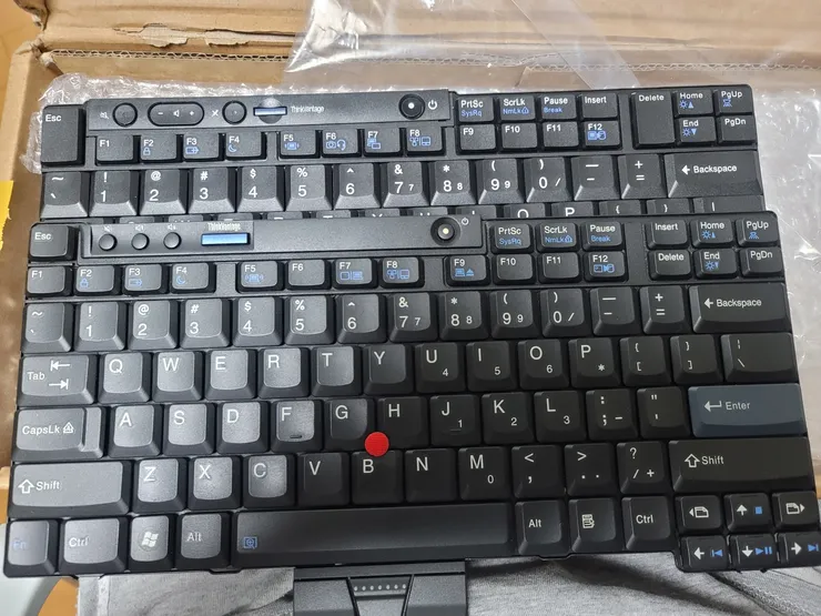

위 사진은 뒤쪽이   x220, 앞쪽이 x200 키보드입니다.
키 배열도 시기상 X61후속, X220이전 모델이다 보니 중간단계입니다.
전체 적인 배열은 X61과 동일하나 노트북 크기 자체가 커지다 보니 키보드도 넓어집니다. 좌우 기능키 사이즈가
커졌고, 문자키도 살짝 커졌습니다.
백스페이스가 커지다 보니 문서작성할때 편하더라구요. 마우스 버튼도 X61과 비슷한 사이즈라서 클릭이 편했습니다.
X61은 작아서 그런지 덜컹거리는게 좀 덜하긴 했는데 X200,X220모델은 통울림이 좀 있었습니다.
그래서 키트 빈곳에 집에서 굴러다니는 지점토를 넣고 색이 묻어나는걸 막으려고 마스킹 테이프를 발랐습니다.
그래도 다 안잡혀서 좌우 중간에 1mm 인솔을 덧대고 나니 키감이 훨씬 좋아졌습니다.

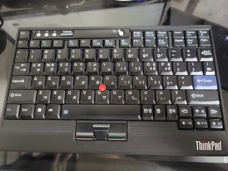

위 사진은  x200 키트 레드우드색, 팜레스트 연장 버전입니다.
