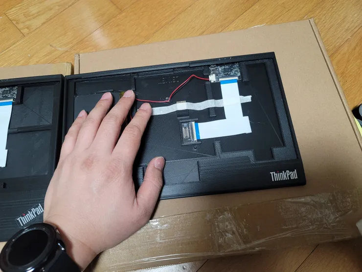

X61 버전

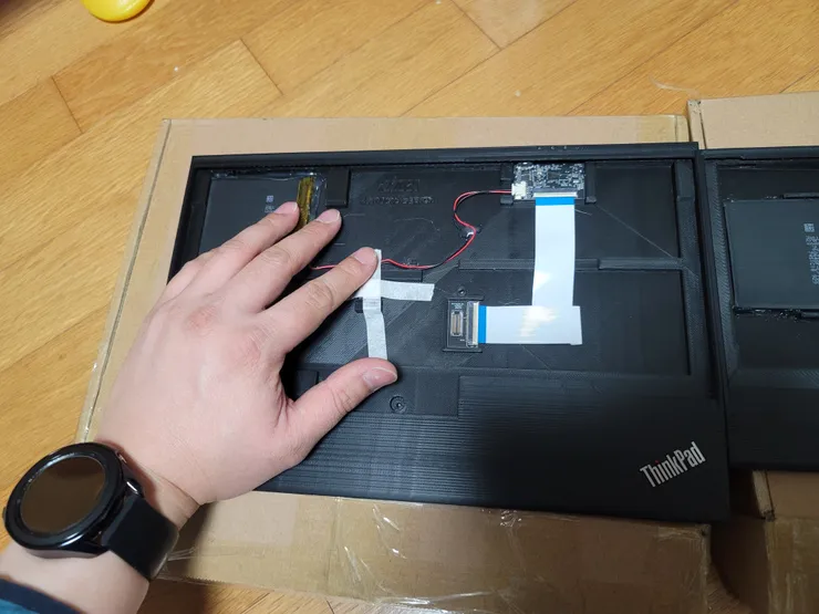

X220버전입니다. 팜레스트 길이 연장을 해서 좀더 길죠.

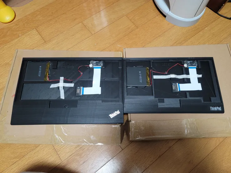

비교샷

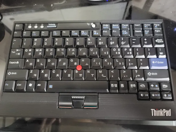

키보드를 결합하면 이런 모양이 됩니다. X61버전
