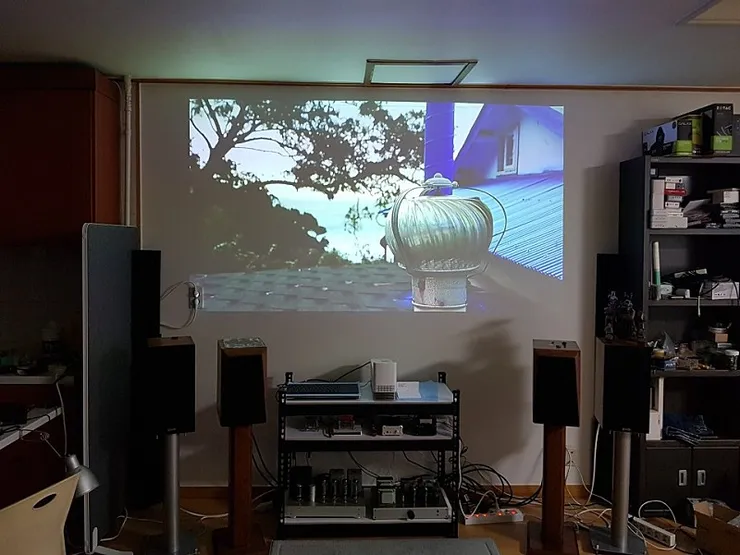

저는 일단 오피스텔을 놀이방 겸 사무실로 꾸며서 사용하고 있는데, 한쪽 벽에 오디오가 놓여져 있고 해당 벽을 스크린으로 사용할 계획이었습니다.
프로젝터를 구매하기 전에 일반형 프로젝터를 몇번 빌려서 사용해 보았는데 일단 프로젝터를 거치할 위치가 마땅치 않고 무엇보다 오디오에 사운드를 연결하기 위해서는 어떤 방식이든 방을 가로질러 케이블이 하나 건너가야 합니다.(블루투스 별로 안좋아합니다..)
그래서 바로 벽 앞에 오디오와 함께 놓을 수 있는 초단초점 프로젝터를 고민하기 시작했습니다.
여기까지가 제가 초단초점 프로젝터를 구입하기 전까지 알고 있던 전부입니다. 물론 거기에다 프로젝터를 놓을 공간과 벽면의 크기, 프로젝터 사양에 따른 투사 영상의 크기 등을 고민하기는 했지요..
그리고 덜컥 HF85LA를 구입했습니다. 4K인 HU85LA를 구입할까도 했지만 덩치가 너무 크고 비싸더군요.. 그리고 혼자 쓰는 사무실에 500만원짜리 프로젝터는 과하기도 하구요..
구입후 배송을 받아 설치해보니 가늠한 위치와 잘 맞지 않습니다. 원인은 높이였습니다. 프로젝터를 놓기 위해 오디오랙을 꾸몄는데 높이가 맞지 않는 것이었습니다. 그래서 랙을 다시 주문해서 조립해야 했습니다. (저렴한 조립식 랙이라 다행.. ^^)
그리고 본격적으로 영상을 감상하려는데.. 이번에는 영상 품질이 영 마음에 들지 않습니다..
영상을 비추는 벽이 흰색이라고 막연하게 생각했지만 벽지에 엠보싱(?)이 되어있고 반짝이 펄도 드문드문 박혀있습니다. 구입하기 전에 꼼꼼하게 고민을 안한게 원인이지요.. 그리고 몇번 빌려온 프로젝터 들에서는 별로 신경이 쓰이지 않았는데 제 물건이 오고 나니 더욱 까탈스러워지는 마음에 단점들이 계속 보이기 시작합니다.
더구나 초단초점 프로젝터는 아래쪽에서 빛을 비추기 때문에 벽면의 굴곡이 더욱 잘 보인다고 합니다. 거의 정면에서 빛을 쏘아주는 일반 프로젝터에서는 느끼지 못하는 굴곡도 초단초점 프로젝터에서는 더욱 잘 느껴지더군요.. (제 벽면도 위쪽 부분에는 굴곡이 있다는걸 처음 알았습니다.)

아래 사진은 오른쪽 뒤쪽에 있는 책상쪽에만(사진에는 안보입니다.) 전등을 켠 상태입니다.  스탠드가 아닌 천정형 LED 조명등입니다. 이 상태에서도 일반적으로 밝은 예능이나 뉴스 같은 방송은 큰 문제가 없는데 영화의 어두운 장면은 보기 힘들 정도입니다. 물론 전등을 완전히 끄고 창문의 블라인드를 모두 내리면 좀 나아지기는 하지만 여전히 여유로운 감상에는 무리가 좀 있습니다. (인피니티워 초반부의 어두운 장면이 사정없이 뭉게집니다.. -_-a..)
