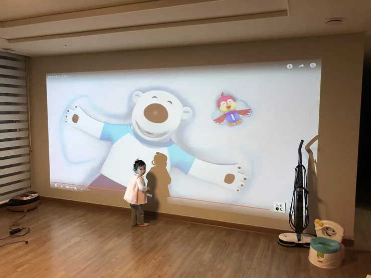

사람들이 추천한 이유는 다 있더군요. 180인치도 선명하게 뽑아내고, 형광등 화면에서도 화면을 보는데 무리가 없었습니다.
가장 일반적인 방식이니 프로젝터 가격도 저렴했고, 스크린도 저렴하게 구할 수 있을 것 같았습니다.

 1) 아쉬운 밝기 : 창으로 태양광이 들어오면 화면을 볼 수 없음. 형광등 하에서도 제대로 보기는 힘듬
 2) 120인치 이상 화면을 키우려면 모서리에서 왜곡 현상이 발생
 3) FHD 라는데 뭔가 또렷하지가 않음

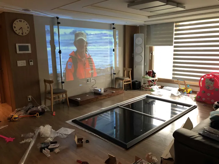

모두 구하고 와이프가 잠든 토요일 밤 설치를 시작하였습니다.

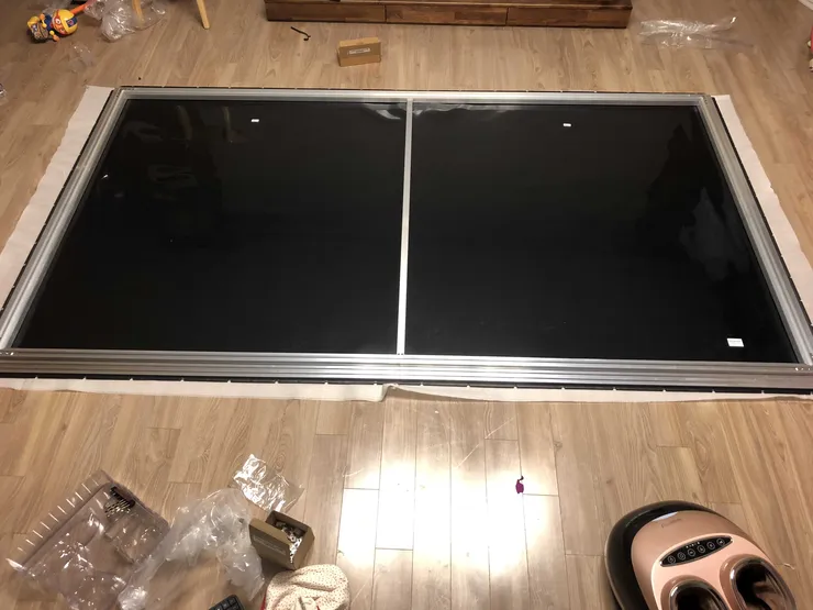

일단 액자형 스크린.. 크기와 무게가 어마어마 했습니다.
낑낑 대며 스크린과 프레임을 조립합니다.
두번 다시는 못할 거 같아요. 팽팽함을 유지하기 위해 스프링을 프레임에 걸어주는데, 손가락 부러지는 줄 알았습니다.

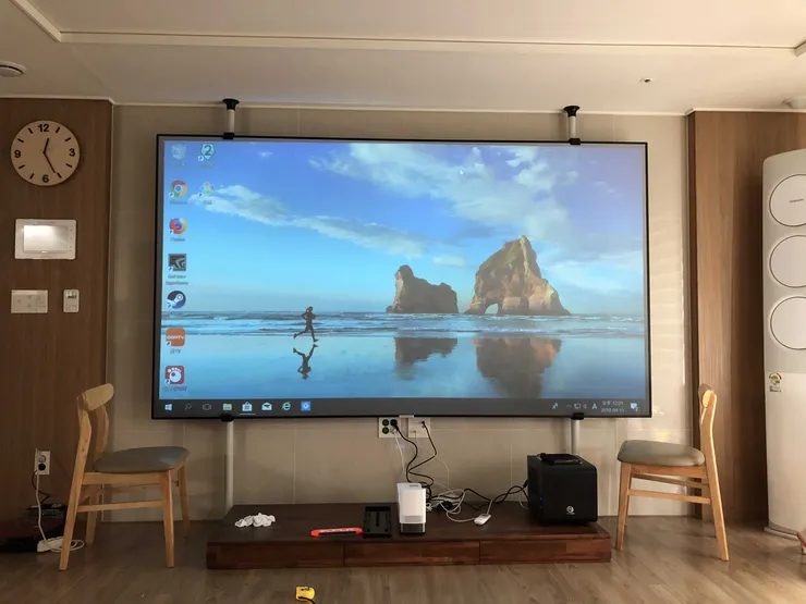

전세집에 안전한 설치를 위해 스크린 설치는 왕자행거를 이용하기로 하였습니다.
옷방의 왕자행거를 떼다 거실에 놓고 스크린을 쏴가며 위치를 잡았습니다.
스크린과 프레임을 조립하고 거실에 배치하다 보니 날이 밝아 왔습니다.

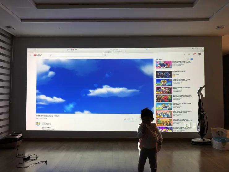

창밖으로 햇볕이 들어오는 환경에서 화면을 쏴보니 저 모양입니다.
아트월에 초 단초점으로 화면을 써주니 oh my eyes 하는 지경입니다.
화면을 보면서 왕자행거 높이를 잡고, 프로젝터의 위치를 조정합니다.
그리고 장착.
(대낮 블라인드 내린 경우)

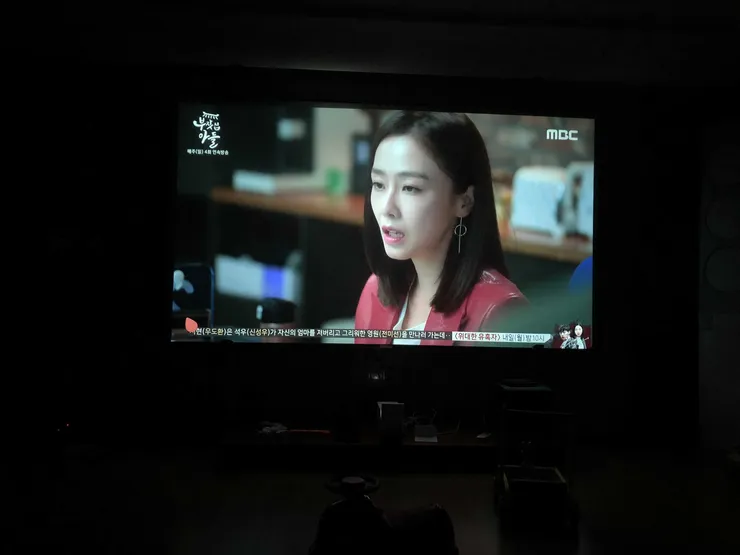

(야간 조명 끄고)

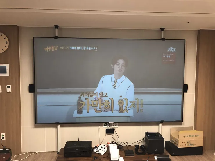

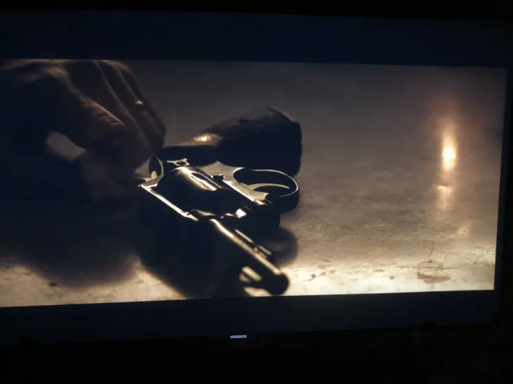

오오.. 전용 스크린..
스크린 있고 없음은 어마어마한 차이를 만들어 냅니다.
초단초점 쓰실 분들은 꼭 전용 스크린 사세요. 두번 사세요.

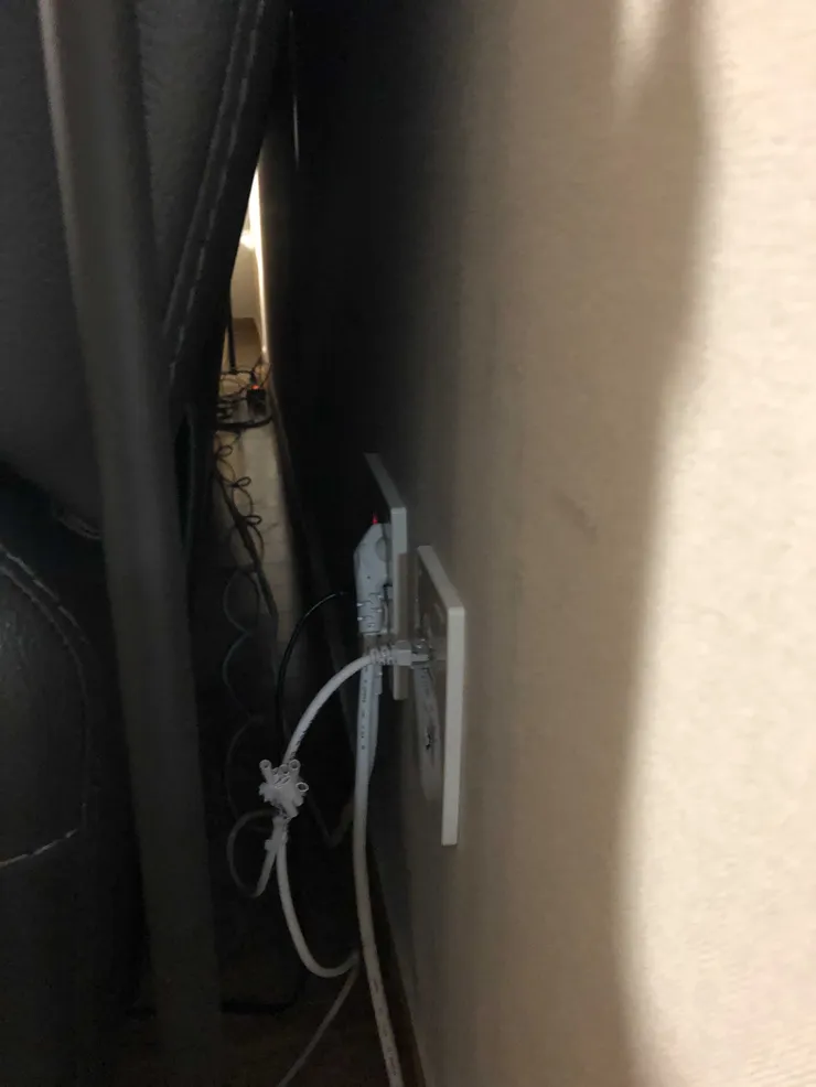

그런데 설치하려보니 어떻게 하든 "선" 이 문제였습니다.
그 때 제 눈에 들어온것이.. 집안에 있는 UTP 2port 였습니다.
오디오 케이블이 금도금이 되있어야 한다, 케이블에 따라 소리가 다르다... 라고 하지만.
제 귀는 그런 황금귀가 아닙니다.
아니 그리고 오디오 케이블이랍시고 파는 선들 보니까.. 이거 차라리 CAT5 여러 가닥이 전기신호 통신에는 더 낫지 않나 싶었습니다.
(전 오디오에 대해서는 뭣도 모릅니다.. 걍 제 짧은 생각이라 봐주세요)

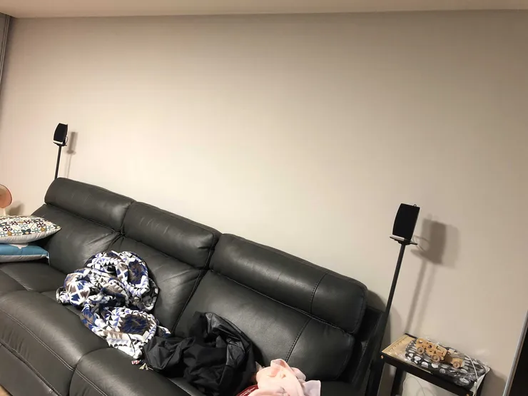

그래서 리시버에서 나가는 선은 거실 정면 UTP Port 로, 리어스피커는 거실 후면 UTP port 에서 선을 받아 연결하였습니다.
그리고 리어스피커 위치를 잡기 위해 스피커 스탠드를 구해왔습니다. (모든 것은 예산 범위 내에서...)

편의성에서 딱 하나 아쉬운 점은.. 넷플릭스, 웨이브 등은 지원되는데 유튜브가 안된다는 점입니다.
이것 때문에 크롬캐스트를 별도로 달기도 애매하고.. 안달자니 유튜브 볼 때 아쉽고..
엘지에서는 왜 유튜브만 막아놨는지 이해가 안갑니다. 요즘 버전에서는 되려나?

왕자행거를 쓰는 방법이 있었네요 ㅎ
와니카
IP 223.♡.34.139
05-17 2020-05-17 11:37:23
리어스피커 스탠드 모델명이 궁금합니다~!
182.쿵.24.14
IP 175.♡.14.183
05-17 2020-05-17 13:19:51
@와니카님 저도 2년전에 구입한거라 이제는 정확한 모델명이 기억이 안나네요.. ㅜㅜ 오디오 케이블을 스탠드에 내장할 수 있는 넘이었습니다.

05-17 2020-05-17 12:55:50
왕자행거 무거운거 잘 버티나요? 무거운거는 못 버틸거 같은데...
182.쿵.24.14
IP 175.♡.14.183
05-17 2020-05-17 13:24:32 / 수정일: 2020-05-17 13:36:01
@blue1님 저도 그 우려가 있습니다. 그래도 요새보니 하단부 무게를 받치는 부분이 살짝 쳐져 있는데, 아직은 지지도 잘하고 괜찮지 싶습니다.
