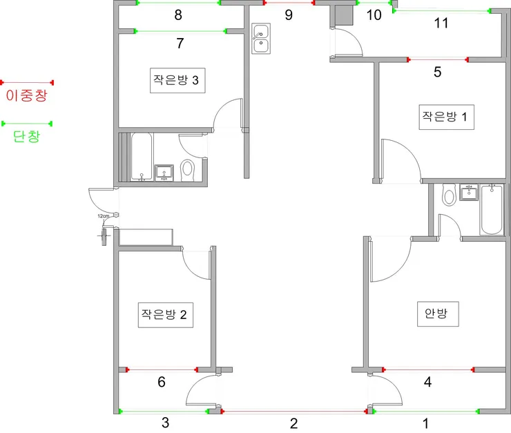

아파트 리모델링 공사로 영림섀시 선택하여 2019.8.26. 시공했습니다.
목차
1. 작은방3 7번 섀시 바닥 돌출 5cm
2. 안방 4번 섀시 3차례 시공
3. 고객에게 물어보지도 않고 8번, 10번, 11번 섀시에 방범창 설치
4. 주방 뒷베란다 10번, 11번 누수
5. 5번, 6번, 9번 섀시에 너무나 큰 섀시 스토퍼
6. 주방 9번 섀시 문방향 반대 설치 문의
7. 1번, 3번, 4번, 5번, 6번, 9번 섀시 사이로 바람이 숭숭~~~
8. 바람막이 전수조사 결과(없는 곳과 엉뚱한 곳에 설치)
9. 화수분같은 안방 4번 섀시~~~
10. 섀시 이것만은 체크하세요.~~~

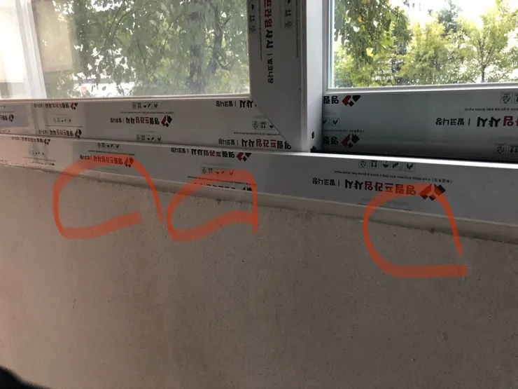

작은방3번 7번 섀시 바닥에서 5cm올라왔습니다.
기존섀시 제거하고 나면 파인 부분에 수평을 맞추고 설치하지 않고, 시멘트로 메꾸어버린 후 섀시 프레임이 그대로 돌출되게 시공했습니다.
[참고] 다른 업체의 시공방법 블로그 발췌
https://blog.naver.com/jhnarodo/221415121890
"시공할 때 신경써야할 부분은 샷시 프레임 두께 때문에 그냥 바닥에 설치하면 돌출되서 발에 걸리는 일이 생겨요~ 때문에 바닥을 꺼내고 샷시 프레임을 심어서 시공해야 합니다."
1) 설치 전 사진
2) 설치 후 사진

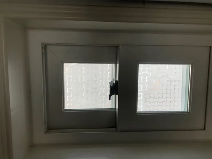

헐~~ 안방섀시 중간에서 못 엽니다. 양쪽 가에서만 열수 있습니다.
안방섀시를 1:2:1로 설치되었다고 인테리어 업체에 연락해서 1:1:1:1로 교체 받았습니다.
안방 섀시 1:2:1로 설치하는 집이 보통 없을 것인데, 시공나오신분 중에 높으신 분~ 시공팀장님이 한번 확인을 해주셨으면 설치 될 일은 없었을 것으로 보입니다만, 물건을 그렇게 재단해서 보냈으니 맞겠거니 설치하신 것으로 보입니다.
1) 1:2:1 작업 사진

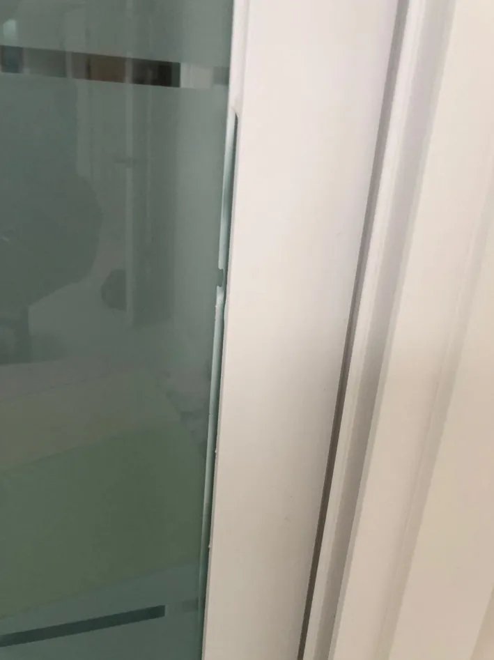

2) 1:1:1:1 작업완료하였으나 중간 문틈 벌어짐
양쪽에 잠금장치를 잠그고 찍은 사진입니다.
2019.9.6. 중간에 벌어져 있어서 인테리어업체 연락
3) 중간문틈 벌어진거 조치는 했으나 문이 들썩들썩
중간부분에는 암수 녀석이 있어서 그것을 작업해야 하는데 안했던 거여서 조치 받았습니다.
그리고 양쪽에 잠금장치를 잠그고 문을 좌우로 밀어봅니다. 문이 들썩들썩~~~
문의 유격이 많습니다. 다시 시공 요청하였습니다.
4) 문을  모두 잠금했으나 문 들썩들썩 조치
유격이 사라졌습니다.

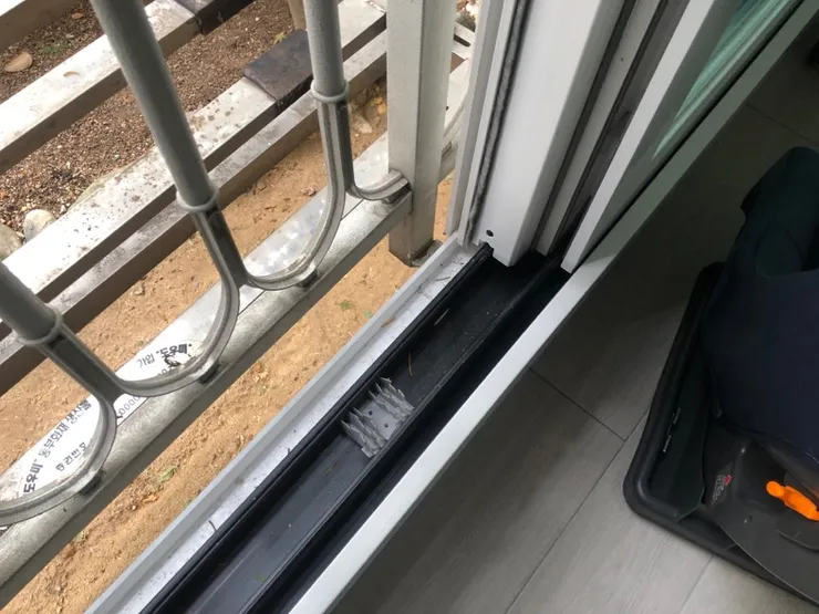

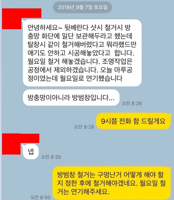

3. 고객에게 물어보지도 않고 8번, 10번, 11번 방범창 설치
헐~~ 방범창이 설치되어져 있었습니다. 뒷베란다 8번 섀시, 10번 섀시, 11 섀시에 방범창이 설치를 해버렸습니다.
방범창을 한다고 한적이 없는데 상단 및 하단에 피스 구멍을 내면서 철창 작업을 해버립니다.
1) 작은방3 섀시8번에 설치된 사진
2) 왜 설치되었는가?
2019.9.6. 인테리어 사장님에게 카톡 연락~ 인테리어 사장님도 놀랍니다.
2019.9.7. 인테리어 사장님 연락옵니다.
3) 철창 상단피스 하단 피스 구멍을 어떻게 해야 하나?
피스 구멍은 있어서는 안된다고 인테리어 사장님에게 말씀드려서 창틀 교체했습니다.
4) 철창 제거 후의 모습들

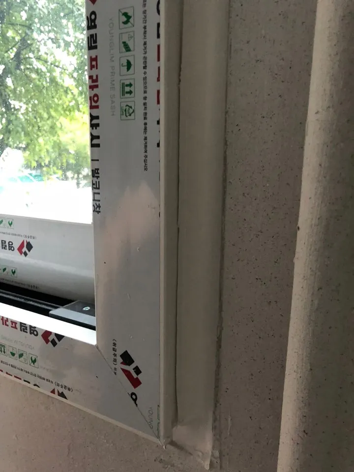

가. 10번 섀시 하단부 페인트 까진 부분에 실리콘으로 작업
나. 11번 섀시 페이트 까짐
다. 11번 섀시 옆 실리콘 오버되어서 벌어짐
라. 10번 섀시와 11번 섀시 사이의 실리콘 상태

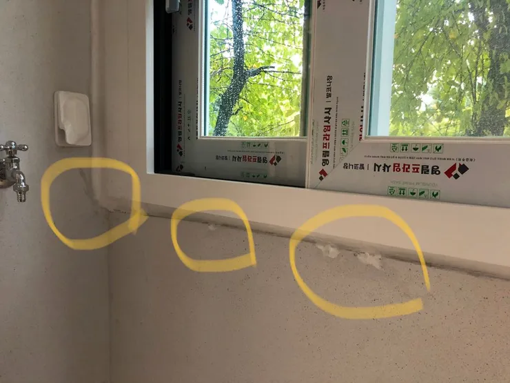

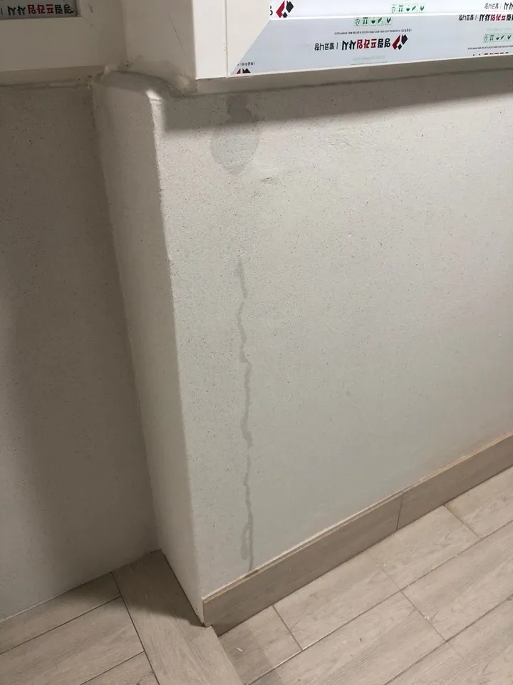

2회 누수가 발생했습니다. 첫 번째 누수때에 코킹작업을 하였으나 다시 누수가 발생하여 전체코킹작업해서 마무리했습니다.
1) 2019.9.23. 첫 번째 누수 발생
2) 2019.10.4. 두 번째 누수 사진

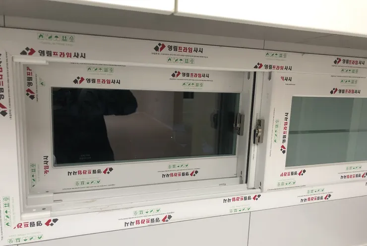

5. 5번, 6번, 9번 섀시에 큰 섀시 스토퍼
9번 주방섀시 문열 때 문 잠금장치가 섀시에 가서 박습니다.
그래서 본가 LG섀시 확인해보니 스토퍼(문이 끝까지 가지 않게 막아주는 녀석)가 있어서 요청을 했습니다.
헐~ 피스를 2개나 박아야 하며 외창에서나 달아둔 녀석에 버금가는 스토퍼를 9번 주방 섀시에 달아두었습니다.
피스는 1개만 박았습니다.
9번 주방섀시 도어스토퍼 작업하면서 작은방1 5번 섀시와 작은방2 6번 섀시에도 같이 작업을 해두었습니다.
안방 4번 섀시에는 작업하지 않았습니다. 방범창 설치할 때 주방섀시에 달지 않은 것과 흡사하게 일관성없습니다.
LG섀시 스토퍼는 외관에서 보이지 않게 숨어져 있어서 돌출된 부분이 없는 미관상 좋습니다.
안방섀시 스토퍼는 자재만 가져다 달라하고 시공은 하지 않은 채 있습니다.

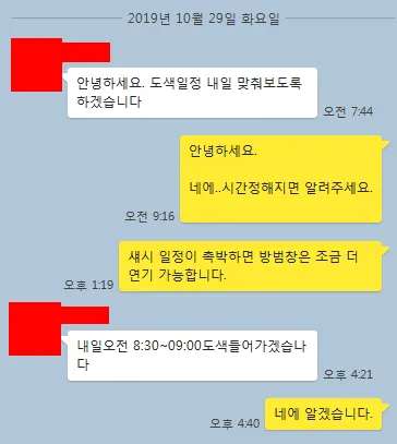

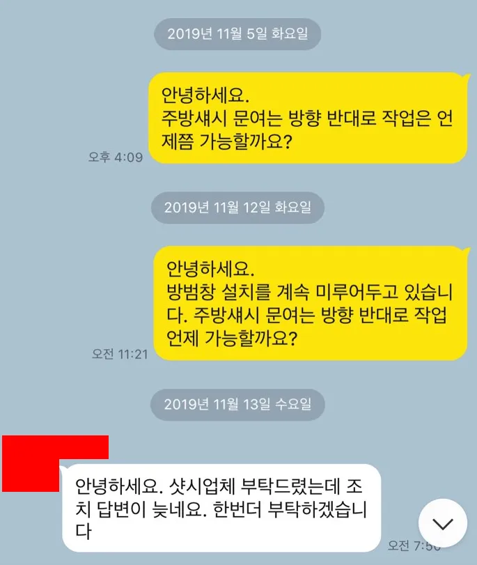

2019.10.22. 방범창 설치를 위해서 불만제로에 우수한 방범창으로 나온 “깨끗한 창”에서 실측하러오셨습니다. 주방 9번 섀시 어느 쪽으로 문을 많이 열지를 물어보십니다. 가스레인지가 오른쪽에 있어서 “왼쪽 문을 계속 열어두고 써야합니다.”했습니다.
그러면 “현재의 문 방향을 반대로 설치하여야 합니다“라고 하시더라구요.
인테리어 업체와의 연락 : 2019.10.22. 문의드렸으나 2019.11.22. 현재 조치 없습니다.

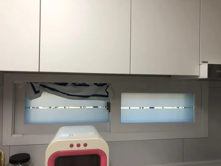

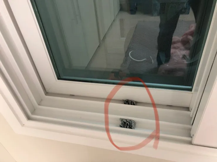

주방 9번 섀시 앞에 서 있는데 바람이 느껴집니다. 환풍기가 역류했나? 섀시가 2중창인데 섀시 문제일리는 없을꺼 같아서 주방 베란다 터닝도어를 열어놨나? ~~
주방섀시 바깥쪽은 열어져 있었고 안쪽은 닫혀져 있는 상태였는데 바람이 느껴졌습니다.
주방 9번 섀시2개 이중창 모두 잠금장치까지 걸어 문을 잠근 채 손을 대어 봅니다.
바람이 넘어옵니다. 한 개만 잠그고 손을 대어 봅니다. 바람이 더 세게 느껴집니다.
어~~~ 사무실이고 다른 집에서도 다들 이중창일껀데~~
본가 LG섀시 확인해봅니다. 바람이 안 들어옵니다.

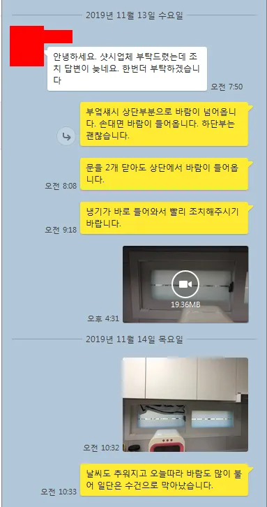

손으로 느낀 것으로는 사람마다 차이가 날꺼 같아서 초를 켠 다음에 동영상 촬영했습니다.
이중창 모두 닫고 초를 상단에 가져다 대니 불이 꺼질 듯 말 듯 합니다.
아래쪽은 초가 정상입니다. 내부 창을 열고 초를 아래쪽에 가져다 대니 정상입니다만, 위쪽에서는 초가 꺼져버립니다.
거실에 외풍에 대비하고자 터닝도어 3개를 달았는데, 섀시에서 바람이 숭숭들어오니~~
2019.11.13. 초가 꺼지는 동영상을 보냈으며, 11.14. 수건을 끼운 사진을 보내드렸으나, 2019.11.22. 현재 조치 없습니다.
현재는 주방 9번 섀시 상단에 “최강삼성”수건을 끼워 놓았습니다.
다음날 아침에 확실히 훈훈한 느낌이 듭니다.
주방 9번 섀시를 유심히 보니
첫째, 문사이즈가 조금 작은거 같습니다.
둘째, 하단에는 바람막이가 있으나, 상단에 바람막이가 없습니다.
바람과 벌레, 먼지 그냥 다 들어올 정도로 큽니다. 그렇다면 다른 섀시에는 이 바람막이가 잘 설치되어져 있는지 전수조사에 들어갑니다.
8. 바람막이 전수조사

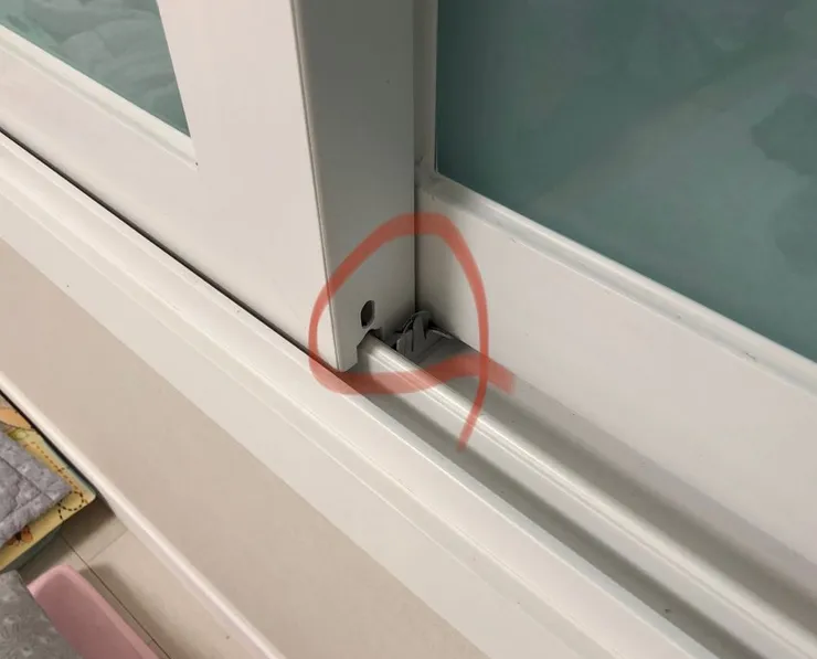

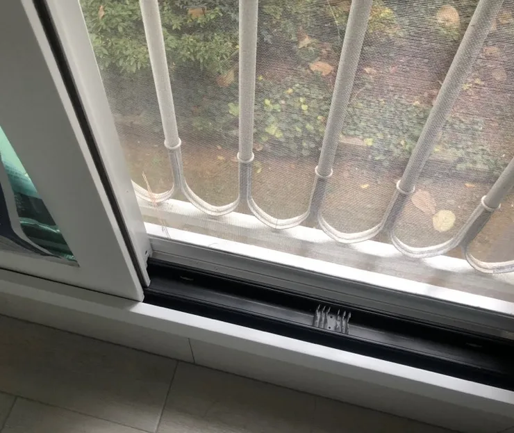

1. 상단부에 바람막이 없는 섀시 번호 : 안방 4번 섀시, 작은방1 5번 섀시, 작은방2 6번 섀시, 주방 9번 섀시

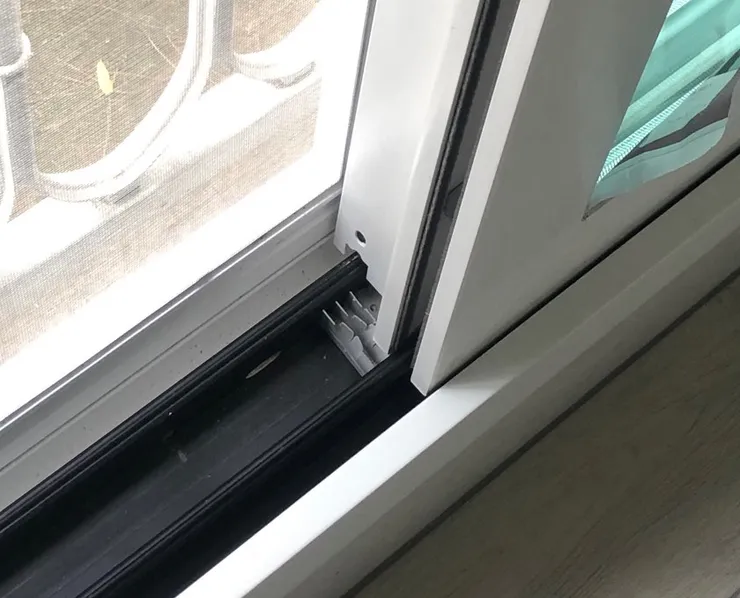

2. 하단부가 잘못 설치되어 있는 섀시
1) 앞베란다 1번 섀시 1군데 돌출되어져 있음, 1군데 엉뚱한 곳에 설치
2) 앞베란다 3번 섀시 1군데 엉뚱
3) 안방 4번 섀시 1군데 돌출, 1군데 엉뚱
안방 상황 : 앞베란다 하단부 바람막이가 올바른 위치에 설치되지 않아 베란다가 냉기가 그대로 있어 많이 춥습니다. 안방 4번 섀시 상단부는 없고 하단부는 올바른 위치에 설치되지 않아서~~~
작은방1 상황 : 앞베란다 하단부 바람막이가 올바른 위치에 설치되지 않아 베란다가 냉기가 그대로 있어 많이 춥습니다. 작은방1 6번섀시 상단부 바람막이 없어서 싸늘~~
작은방2 상황 : 10번 11번 섀시 상단 하단부가 있어 그나마 다른방에 비해서 괜찮~~
작은방3 상황 : 이방은 많이 추운방이라고 사전에 말씀드렷더니 7번 섀시를 외창으로 하는 것을 추천해주셨습니다. 7번 8번 섀시가 그나마 선방~~

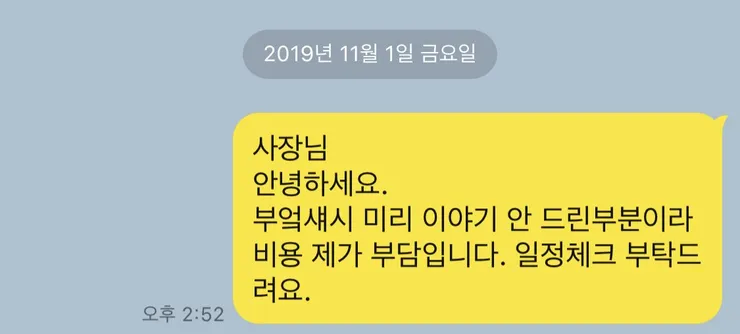

2019.11.1. 4번 섀시 바람막이 잘못 설치 된 사진 송부하여 문의
2019.11.14. 앞베란다 섀시 잘못 설치 된 사진 송부하여 문의
2019.11.20. 현재 답을 못 받은 상태입니다.

샤시 가운데 있는 풍지판은 원래 위아래 다 해줘야 하는데
업자들이 귀찮으니 하단만 하는 경우가 많습니다.
샤시 위쪽을 보면 바람이나 모기가 문제가 아니라, 왠만한 사이즈의 뱀이나 쥐도 들어올만한 구멍 숭숭인곳이 태반입니다.
이번 경우는 하단도 피스로 고정안하고 그냥 끼워넣기만 했네요 ㄷㄷㄷ
저 순정제품 쫌만 쓰면 뭉게지고 성능 안좋으니, 아예 첨부터 다른제품 사서 설치하시는것도 생각해보세요.
