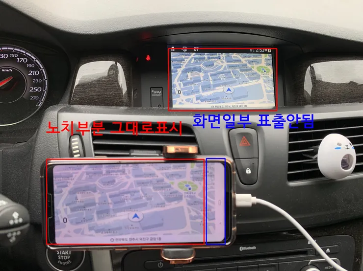

굳이 달 필요가 있을 까 생각이 들 수 있습니다.   현재 제가 타고있는차는 르노삼성 SM5 2016년식으로....
기본내장내비가 7인치 1024*600 스마트 미러링 네비 (르노삼성 스마트 커넥트 클론)입니다....
정확히말하면 미러링이니까 내장네비는 없는거고 폰에 티맵링크(미러링전용네비)를 깔아서 화면을 차량 내장 모니터에 쏴주는거죠
이게 좋긴좋은데 버그가 많아요
뭐 사실 미러링 초기에 차량연결하는 과정이 느리긴한데 미러링네비자체는 쓸만하긴 했습니다만.
어플 자체가 4.4.2 (킷캣)시절 처음 등장했고 매번 안드로이드 판올림( 단말기의 판올림) 에 맞추어 업데이트 하다보니 버그가 속출합니다.
단적으로 올 3월경 이루어진 Tmap Link(티맵이긴한데 좀 다릅니다, 미러링전용네비) 버전 업그레이드의 경우
모든과속단속카메라를 2번씩 안내하는 버그가 있었고 제가 지속적으로 티맵팀과 연락을해서 고쳐지긴 했는데 이거 아직도 남아있는 버그입니다.
또한 노치가 있는 최근폰의경우
미러링화면 (사진상 위쪽 붉은네모)에 노치영역이 화면의 좌측영역에 그대로 블랙 빈칸으로 표시되고
사진은 G7이라서 노치영역이 그냥 상단바 굵기입니다만 S10 계열은 상단바가 카메라 덕에 더 넓어져서.....
여기에 더해 추가로 화면비율 문제(기기는 18:9/ 미러링스크린은 16:9) 로 파란색부분이 표출이 안됩니다.
4월부터 지속적으로 리포트 한건데 10월되도 그대로인거보면 고쳐줄 생각이 없어보이네요
여튼 구버전의 경우 알아서 중앙에 16:9로 표출시켜서 이런 문제가 없었는데
신버전(19.03) 업데이트 이후, 화면꺼짐상태에서 미러링 불가 (이거는 안드로이드 정책문제라니까 그렇다고 하더라도)
+ 파란부분에 있는 취소버튼이나 고속/일반 전환버튼 같은걸 못 누르는 문제 덕분에

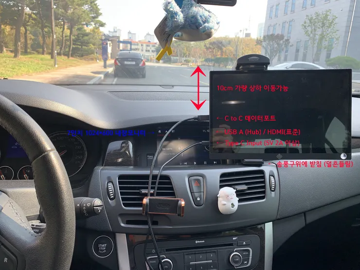

여기에 더해서 거치대 같은경우도
최대 5만원 쓸생각으로 여러 종류를 보고 CD거치대 / 유리흡착식+팔 / 젤타입 등등을 보았고
사용기들을 읽은 끝에 3만원대 크**사 차량용 태블릿 거치대 (HR-750max, 대시보드, 젤타입)를 골랐습니다.
이 거치대를 고른이유는
1. 10인치 태블릿(=13.3인치 모니터) 거치가 가능하며
2. 젤+진공 으로 고정이 가능하고
3. 거치이후 모니터의 위치이동 (약 10cm)정도 상하 이동 가능합니다.
4. 젤 타입이기때문에 추후에 차량교체시 흔적이 남지 않고 + 젤이 잘 안붙는 경우를 대비에 뒷면에 양면테잎이 붙어있는 철판을 추가로 제공하여, 젤이 붙을수 있는 환경을 만들어줍니다.
상기와 같은 이유 때문에 골랐으며 원래는 가운데에 붙일까 하다가 후방카메라 볼때마다 올리는거도 귀찮아서 사진과 같이 약간 옆으로 거치해 두었습니다.
따라서 현재 조합은 다음과 같습니다.
현재 사용 6주차인데 떨어지지 않고 잘 붙어있는걸로 봐서는 괜찮을 것 같습니다.
 덧) SM5 차주분들 센터에 붙이려면 기본으로 주는 철판을 붙여야 합니다. 저는 철판붙이기도 귀찮고 흔적남는게 싫어서 옆쪽에 붙였습니다.

고정은 다음과 같이
철판 안쓰고 젤패드(고정시 약간의 진공이 가해집니다)가 지지 하고 있으며,
이 사진처럼  거치대가태블릿을 잡는 부분 자체를 송풍구윗부분 턱(?)에 올려두어
운행중에도 큰 흔들림 없이 사용가능합니다.

fhd로 해상도 조절해서 쓰세요. 저랑 구성이 같네요 ㅎ 거치대까지
하늘목장
IP 103.♡.240.39
10-20 2019-10-20 23:39:54
이 조합 괜찮은것 같습니다 ㅎㅎ
아 해상도는 그래도 저는 qhd 글씨 뭐 보이기도 하고
개인적으로는 좀 더 선명한게 나아서 qhd 사용중입니다
혹시 @님‍ 은 왼쪽하단 덱스버튼/앱목록 이랑 우측하단 날짜 버튼 잘 터치 되시는지요?
김구-
IP 211.♡.177.125
10-21 2019-10-21 07:55:18 / 수정일: 2019-10-21 08:02:14
하늘목장님 // qhd이면 해상도때문인지 터치 접점이 맞추기 어렵더군요. 터치감때문에라도 fhd로 쓰고있어요.그리고 다른분 사용기 댓글에도 썼듯이 차량용 pd3.0(max 63W) 으로 바꾸니 덱스모드시에도 폰 고속으로 충전잘 되어 충전 미약하게 되는부분이 해결됩니다. ㅎ
하늘목장
IP 103.♡.240.39
10-21 2019-10-21 11:28:41
@님 아... FHD 설정하면 그부분은 좀 낫겠군요 오늘은 FHD로 한번 설정해봐야겠습니다.
오...PD가 들어가는군요?? 정보 감사드립니다
사실 전 메인폰은 아이폰인지라 S10은 배터리만 안내려가면 된다 주의라서 크게 신경쓰진 않았습니다
QC3.0은 유지+저속 충전 / PD3.0 유지+고속 충전 이겠네요

사고라도 나면 어쩌시려고 자석거치를 ㄷㄷ
헤르메스
IP 112.♡.104.160
10-20 2019-10-20 23:30:59
1) 약한 자력으로 겨우 붙어 있는 건 아니구요.2) 탈착시 상당한 힘을 들여서 떼어내야 할 정도입니다 ^^3) 후면이 대쉬보드에 닿아있어 진동 및 터치시 흔들림등이 없고 안정적입니다
하늘목장
IP 103.♡.240.39
10-20 2019-10-20 23:40:34
저도 저거 두개짜리 아이패드 거치시 써봤는데 생각보다 짱짱합니다
물론 사고는 안나는게 우선이지요:)

덱스모드 진입 후 설정하는게 생각보다 귀찮지는 않나요? 매번 켜야 할텐데
하늘목장
IP 103.♡.240.39
10-20 2019-10-20 23:42:30 / 수정일: 2019-10-20 23:43:06
우선 연결하면 자동으로 덱스가 켜지다보니
사실상 덱스부팅후 바탕화면에 티맵만 누르면 됩니다.
혹 동승자가 유튜브 보겠다 그러면 티맵만 크기 조정하면 되더라구요 (유투브는 마지막 크기를 기억합니다)
보통은 티맵 전체화면이라 귀찮지 않네요
다만 저는 모니터를 사진처럼 우측에 달았지만
만일 모니터를 중앙에 거치하면.... 후방카메라 보려할때 좀 귀찮을 것 같습니다

저도 도전하려고 준비중입니다. 고민중인 부분이...
1. 데이터 케이블과 충전 케이블을 ㄱ자 케이블을 쓰면 좀더 깔끔하지 않으려나요?
선이 주렁주렁하면 택시같아서...ㅎㅎ
2. 모니터 뒷부분에 있는 월마운트를 활용할 방법이 없을까요?
월마운트 사용하면 더욱 깔끔해질것같아서요 ㅎ
http://itempage3.auction.co.kr/DetailView.aspx?ItemNo=A530561594&frm3=V2옥션
찾다보니 이런게 있네요. 흡착판을 최대한 아래로 내리면 괜찮을듯 합니다만.. 어떤가요?
3. dex모드에서 tasker등 자동화 어플 사용가능할까요?
하늘목장
IP 103.♡.240.39
10-23 2019-10-23 11:34:41
1. 상남자는 선정리 따위 하지 않습니다 :)
- ㄱ자 케이블 좋지요 ㅎㅎ 다만... 사둔것도 없고 송풍구쪽으로 넣어서 빼볼가도 생각했는데 이것도 대공사고
나중에는 케이블 바꿀거 같긴한데 우선은 그냥 거치해서 사용중입니다. 어차피 선이 길어서 운전석라인따라 붙이고 다시 올리는 것도 생각중이구요
2. 오... 좋네요, 다만 저는 저런 타입을 사용하지 않은게 운전석 유리쪽에 젤페드 붙이면 약간 정신 사납더라구요
그래서 애초부터 CD슬롯(이거는 고정이 잘 안된다함) / 젤타입 대쉬보드 거치형만 보고있었습니다.
이거는 개인취향인부분이라 저처럼 모니터부분이 뭐가 달려있고, 뒤에가 깔끔한게 나은거나
아니면 모니터부분이 깔끔하고 다른것들을 뒤로빼느냐 이런식의 차이인 듯합니다.
3. Tasker 루팅해야 진가가 나오지 않나요? S6Edge 집에서 루팅후 자동네비화 시켜놓았는데 현재쓰는 S10 5g는 루팅이 안되어있어서 ... 만일 기본 동작 원하시면 체크 해보겠습니다.
