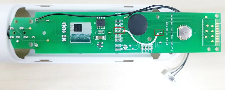

본 방법은 해외에서 공유된 방법에서 변형된 방법이고, R7이 다른 핀과 항상 연결되어 있기 때문에 100% 안전하거나 올바른 동작을 보증할 수가 없습니다.
순정과 동일한 상태, 그리고 모험을 원하지 않으시는 분들은 이전 제 개조기 방법을 권장합니다.
(기본적인 전원 On/Off, 10분 동작 후 LED 꺼짐 등은 정상 동작함을 확인하였습니다.)

1. 사진 기준으로 R7의 우측 부분과 리모콘 돔 버튼 좌측 부분을 선으로 연결(납땜)합니다.
    리모콘 돔 버튼 좌측 부분에는 동판(금색)이 이미 노출되어 있기 때문에, 이 부분에 연결하시면 됩니다.
2. (선택, 생략 가능) 본 방법은 버튼 연타가 필요한데 타이밍을 맞추기가 까다롭고, 타이밍이 맞지 않을 경우 리모콘을 재 부팅 또는, 껐다가 다시 켜야하는 과정이 필요합니다.
    그 과정을 편하게 하기 위해 사진에서 보여지는 검정색 선 부분을 '돔 버튼' 또는, '리셋 버튼'으로 연결하는 것이 가능합니다. (버튼을 누르면 바로 리모콘이 재 부팅 됨)

그러니까 저 하얀 선 연결한 두곳에만 납땜하면 되는건가요? 나머지는 할필요 없는건가요?
심혼에담다
IP 211.♡.77.211
10-08 2018-10-08 14:09:38
넵. 그런데 30으로 초기화 실패 시 전원을 종료하고, 다시 부팅 시키는 과정이 그리 편하지 않다 보니.. 가능하다면 리셋 버튼 만드시는 것을 추천합니다.

넵~ 연타 실패 시 케이블 제거 후 전원이 완전히 꺼지고, 다시 연결해야 하는 불편만 감수한다면, 흰색 선만 연결하시면 됩니다~

⁠ 실패하면 하얀 케이블 납땜한걸 떼야 리셋이 되는건가요? ㅎㄷㄷ..
심혼에담다
IP 39.♡.58.53
10-09 2018-10-09 13:19:15
실패 시 납땜을 떼는게 아니라, 설명처럼 마스크 케이블을 빼서 리모콘 전원을 완전히 꺼줘야 합니다~
보통 한 번에 성공하지는 못해서 이게 반복되면 좀 불편할거에요.
그래서 전 리셋 버튼을 만들어둔거에요.

이정도로 간단해지면 납땜을 굳이 할 필요가 없습니다. 전선을 잘 맞춰서 절연테이프로 붙여주면 잠깐동안은 납땜한것 처럼 동작합니다. 그때 연타해서 타이머를 리셋하면 되겠네요
심혼에담다
IP 211.♡.77.211
10-08 2018-10-08 19:00:08
뭐.. 그렇게 하셔도 되기는 하지만.. R7쪽 접촉도 조금 불안할테고, 아무래도 내구성이 ㅎㅎ

컨덕티브펜으로 R7의 우측 부분과 리모콘 돔 버튼 좌측 부분을 연결해줘도 괜찮을지요? 올려주신 사진을 보면PCB 상에 패턴(?)이 지나가는 것으로 보이는데 패턴의 후면(?) 이라서 상관 없을련지요?
심혼에담다
IP 118.♡.210.117
10-09 2018-10-09 22:11:54 / 수정일: 2018-10-09 22:12:49
버튼 좌측 표시 부분은 동판이 노출된 곳이고, 선을 연결한 지점 사이에는 다른 접촉 지점이 없어서 가능하긴 합니다만.. 컨덕티브펜을 사용해 보지 않아서 거리가 어떤 영향을 줄지 모르겠네요..

손기술이 없어서 R7과 연결하는 반대쪽을 붙이다가 동판을 날려먹었는데 그 윗부분 긁어서 하니 잘 되네요!!
심혼에담다
IP 211.♡.77.211
10-23 2018-10-23 17:29:08 / 수정일: 2018-10-23 17:29:22
돔(전원) 버튼 하단 동판이 날아갔다는 말씀인가요..?
그 동판이 PCB 뒷쪽 다른 부분으로 이어지는 거라서, 동판 날아간(선이 끊어진) 채로 놔두시면 어찌 될지는 모르겠네요..
혹시 모르니까 점프선이라도 날려두시는 게 좋지 않을까요..^^;

주변지인 액티베이터를 따라하다가 액티베이터 리셋 후에 불이 안들어와서 건전지나 아끼라고 전부 usb 연결로 쓸수 있게 튜닝해줬네요
다음에 다시한번 도전해봐야겠습니다
r7이랑 오른쪽 연결하고 전원은 usb로 하면 유지비 없이 쭉쓸수 있을꺼라 생각해봅니다

리셋 스위치 만들라는 말씀 공감합니다. 처음에는 리셋스위치 없이 하려니 무척 힘이 드는데 리셋스위치 만드니 리셋하는일이 고되지 않습니다.
다만 인두 초보자로서 몰랐는데 리셋스위치 만들때 기판위에 그냥 전선납땜하는게 아니라 기판을 약간 칼로 긁어 내고 납땜해야 되더군요.
처음에 그냥 납땜하고 리셋 안되어 혹시나 하고 긁어내고 하니 잘되었습니다.
