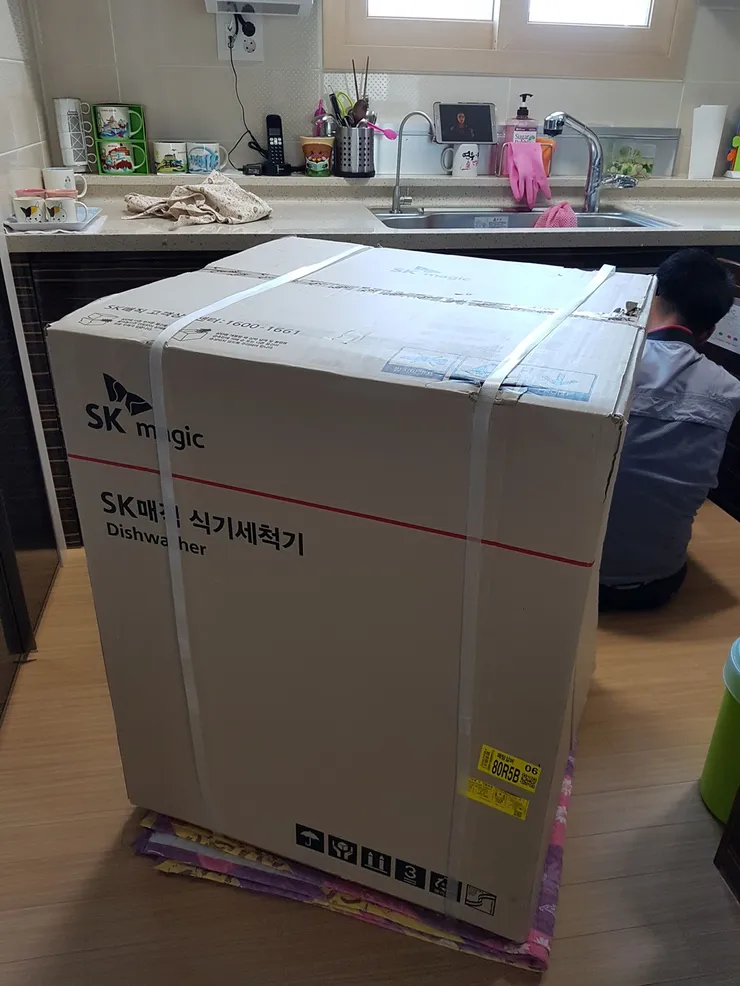

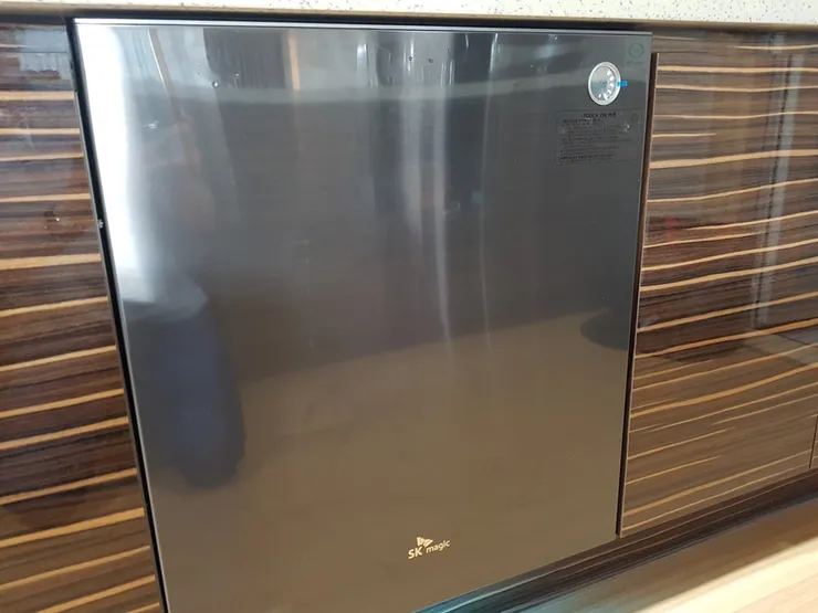

아무튼 설치시간이 되자 기사님이 식기세척기를 가지고 오셨습니다.
렌탈형 빌트인 모델인 80R5B 모델이 잘 왔네요.
바닥이 긁히지 않게 이불(?)을 깔고 옮겨 주셨습니다.
설치는 약 40분 정도? 걸렸고
기사님 말씀으로는 요즘은 정수기, 식기세척기, 공기청정기 순으로 배송을 나간다 하시더군요
설치 후에는 기사님이 기기동작상태 점검 겸 간단히 작동을 해 보셨습니다.
시험작동 중 제가 궁금한 부분이 있어 질문드렸는데 성심껏 답변해주셨어요.

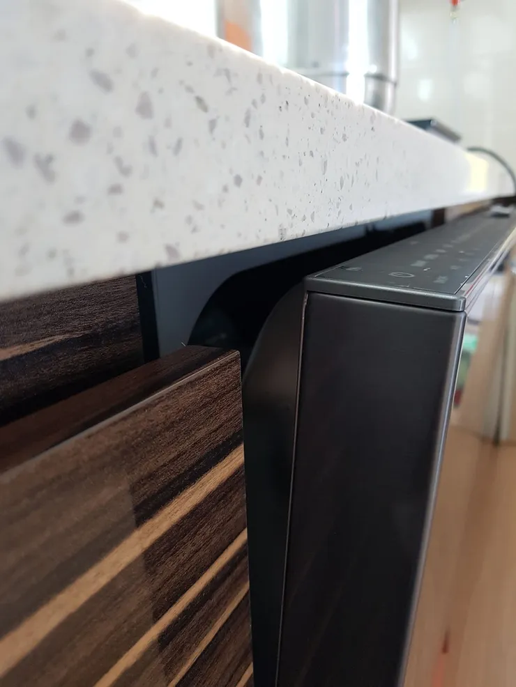

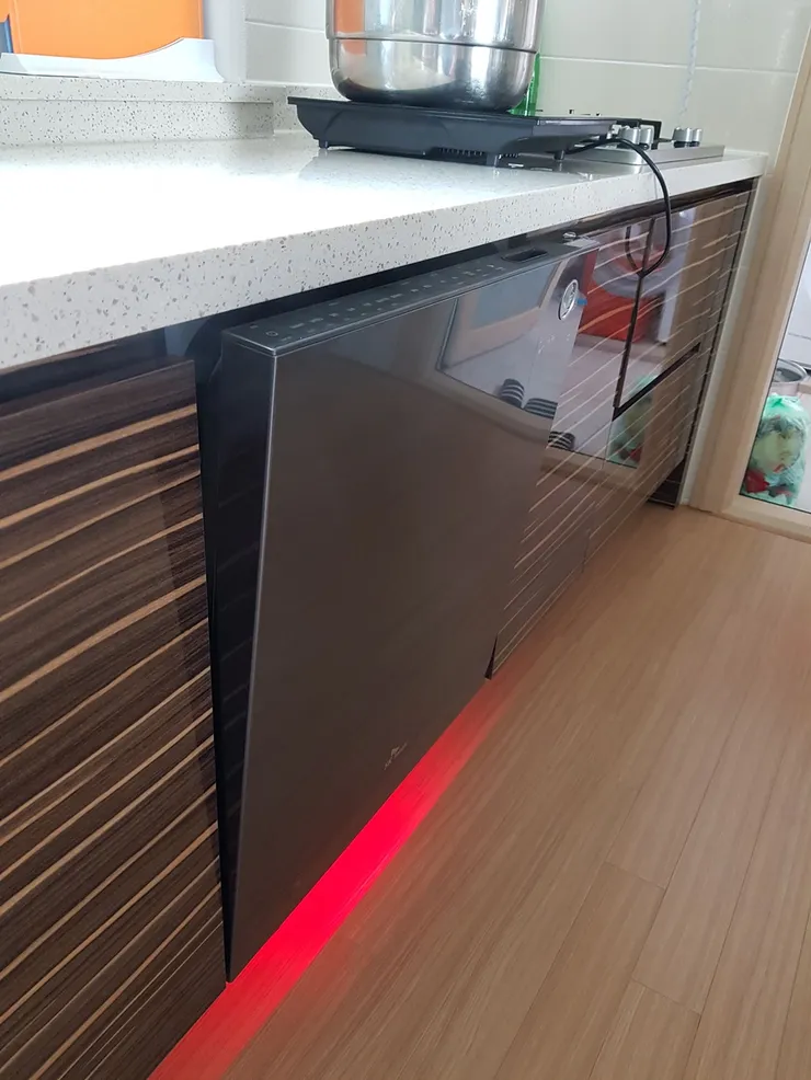

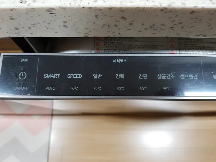

실제로는 아래와 같이 열립니다.
사진으로 잘 표현이 되었는지 모르겠지만

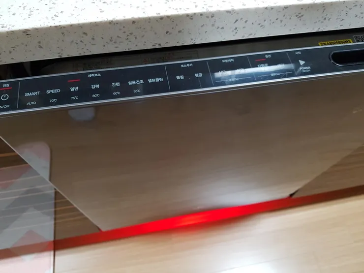

   1) 열리는 각도
   2) 열렸을 때 문 주위로 수증기가 확~ 나올 정도로 내부 온도가 높음
   3) 식기세척기 하부의 빨간 불은 내부의 온도가 높은 상태이니 주의하라는 뜻입니다. 온도가 낮은 상태에서 작동중일 때는 푸른 조명이 들어옵니다.
더 가까이서 보면 이 정도 열립니다.
'이거 밖에 안 열려?' 라고 하셔도 내부의 수증기가 빠져나가고 자연건조 시키는 데 충분한 수준이라 생각합니다.
다른 제품(밀레, 지멘스, 삼성)의 자동 도어열림 기능도 아마 저 정도 살짝 열리는 수준일 거라 보이는데.. 확인은 못했습니다. ㅎㅎ

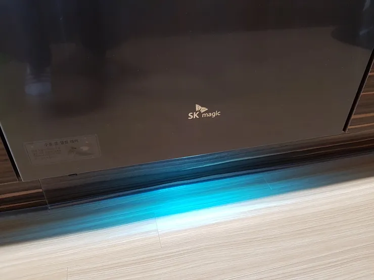

식기세척기를 돌린 지 얼마 되지 않아 내부에 찬 물만 있을 때는 저렇게 푸른 등이 들어옵니다.

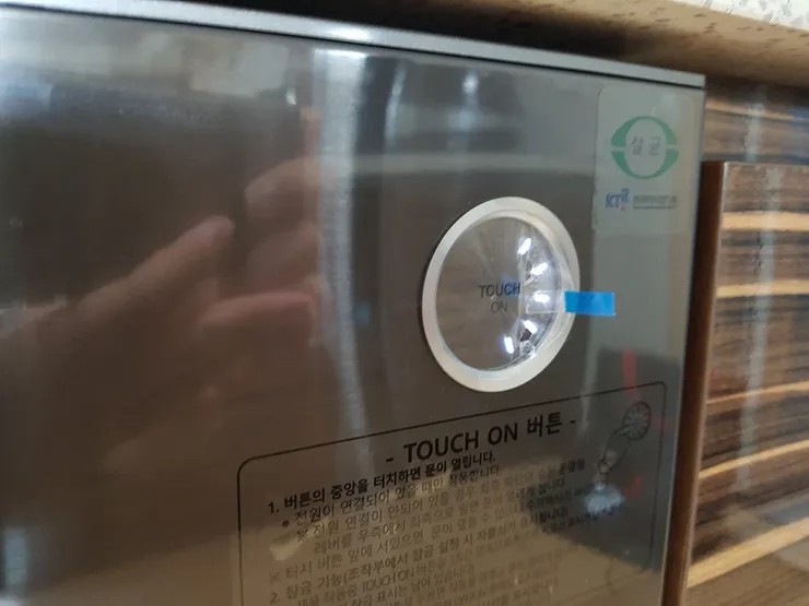

식기세척기의 문을 열 수 있는 터치 버튼입니다.
버튼을 1초 정도 누르고 있으면 문이 살짝 열립니다. (자동 도어열림으로 열리는 수준과 같은 수준)
터치 버튼에 있는 불은 하나하나가 10분을 의미합니다.
지금 사진은 세척 잔여시간이 50분 정도 남았다는 뜻이겠네요

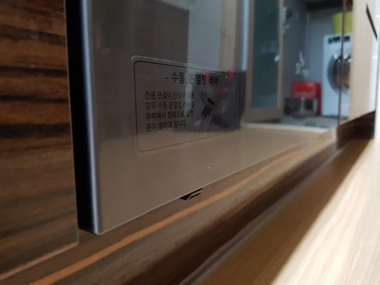

제품 고장, 정전 등으로 인해서 터치버튼이 작동하지 않을 땐 하단에 있는 수동레버를 이용해 문을 열 수 있습니다.
다만 제품을 쓰는 동안 이 수동레버를 만질 일이 없었으면 좋겠네요.

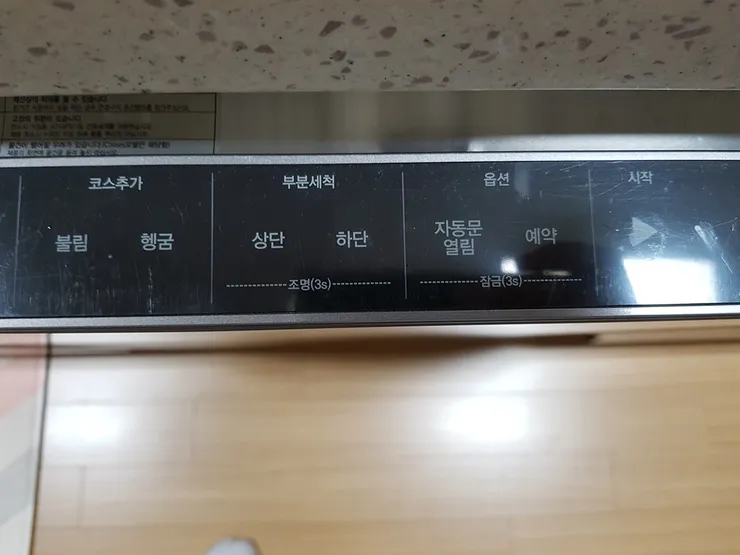

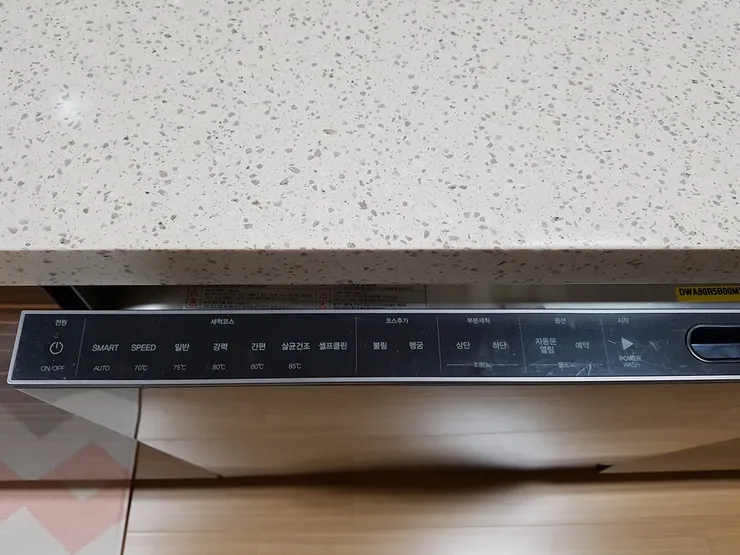

전면에 버튼이 단 하나(도어 열림 용)만 있는 관계로 모든 동작은 도어 상단의 조작부에서 이루어집니다.
동작 순서는 가장 촤즉부터.. 전원 - 세척고스 선택 - 코스 추가여부 선택 - 상단/하단 부분세척 선택 - 기타 옵션 - 시작
순서이고.. 시작버튼을 누른 뒤 문을 닫으면 작동이 시작됩니다.
세척코스는 Smart, Speed, 일반, 강력, 간편, 살균건조, 셀프클린으로 되어 있고.. 저는 보통 Speed/일반 모드를 사용하고 있습니다.
불림이나 헹굼을 추가로 선택할 수 있고, 세척할 식기의 양이 적으면 상단이나 하단 일부만 식기를 넣고 돌릴 수도 있습니다.
