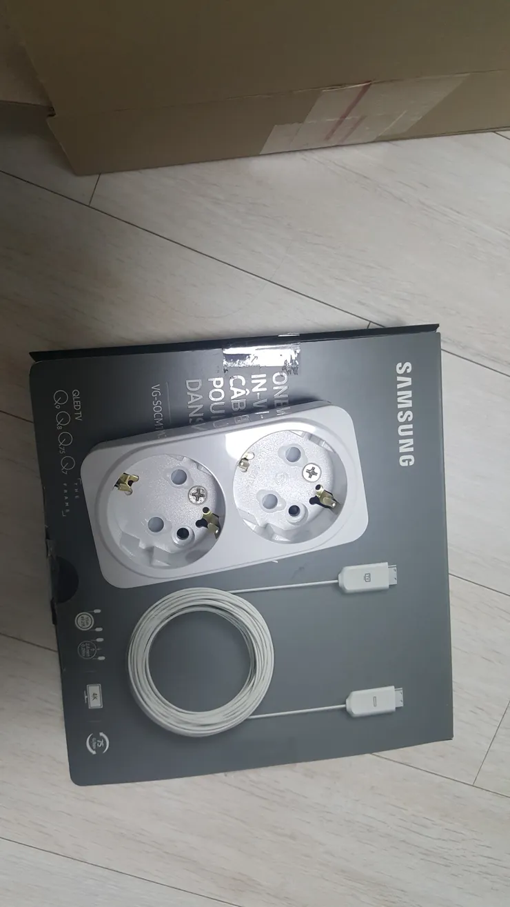

끝내 투명광케이블을 주문하였습니다. 아마X에서 구매하였고. 삼성전자 해외스토어에도 있지만 삼성에선저보고 직접 구매하라고
하였습니다. 배송대행지까지 쓰라고 말해주더군요 . (저는 고객불만으로 국내에 재고를 들여와달라고 하였지만 먹히지 않았습니다.)
15M짜리 원 컨넥트 케이블을 주문하였고 상품
Samsung Electronics One Connect In-Wall Cable 15 m White (VG-SOCM15U/ZA) (297.99$)
무려 배송비 (9$) + 관세(67.82$) = 총 374.81$ 로 구매할수 있었습니다.

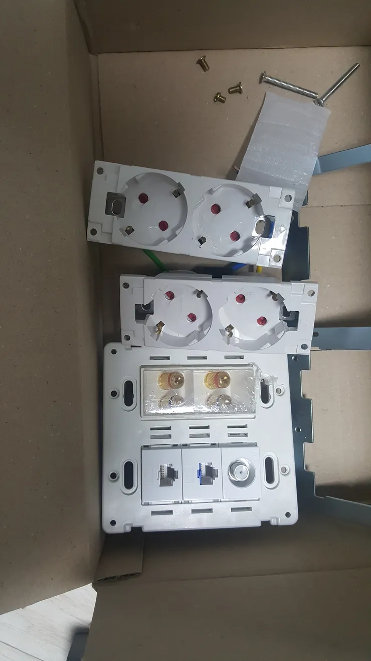

벽을 더 밀착시키기 위하여 콘센트를 모두 제거하였고. 전원 콘센트를 교체하여 안으로 매립해버렸습니다.

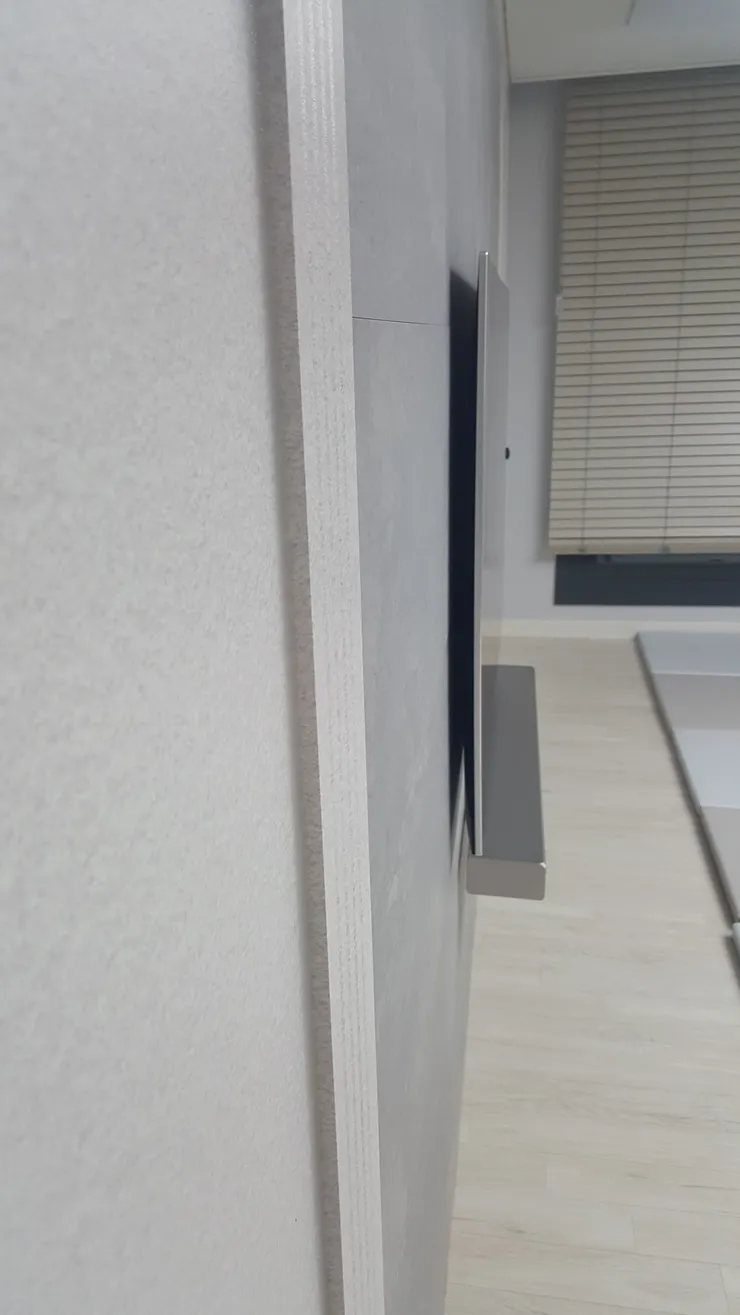

설치이후 더욱더 벽에 밀착하였고. 이상태가 아무런 인테리어 준비없이 설치하였을때 최대로 붙을수있는 밀착 마운트 입니다.
더이상 뒤로 밀착하기위해선 벽면을 미리 공간 확보하여 인테리어하셔야만 가능합니다.

보시면 투명광케이블이라고는 하였지만. 실질적 국내유통되는제품은 약간 반투명이 맞습니다만. 해외구매제품은 투명이아닌
하얀색 광케이블입니다. (두케이블 색상이 전혀 다릅니다) 여기서 또 한방 먹은것같네요.... 삼성측에선 이런말은 없었습니다..
그럼 전하고 무엇이 다른가? 물으신다면 바로 이것입니다.

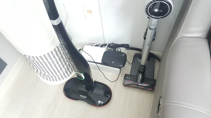

셋탑과 원컨넥트 기기등 티비옆에가야만하는 기기들이 모두 거실의 반대편까지 오게된것입니다. 15M케이블을 거의다 쓴거보면
뺑뺑 돌아오기도했습니다.. 힘들었습니다.
이렇게하여 저는 이제 티비설치를 모두 끝마친것이라고 생각하며. 누군가 밀착마운트가 된 티비를 산다고 한다면.
국내 유통가격으로산다면 극구 말릴것이고 차라리.
UHD 지상파를 안본다고 하고 그냥 해외직구로 구매하고 설치만 삼성불러서 직접 밀착마운트로 설치요청하시라고 권하고싶습니다.

15미터 반투명 케이블 아마존 유럽에서 200유로 이하로 구매가능합니다. 반투명도 아니고 흰색케이블을 너무 비싸게주시고 사셨네요..
https://www.amazon.co.uk/Samsung-vg-socm15-Audio-Transparent-12-5-Gbit-white/dp/B06XD991BJ/ref=sr_1_1?ie=UTF8&qid=1516327295&sr=8-1&keywords=samsung+vg-socm15
NULLNONE
IP 119.♡.160.227
11-07 2018-11-07 17:18:00 / 수정일: 2018-11-07 17:18:22
그르게요.. ㅜㅜ 이런거라도 삼성이 알려줬다면.................... 화가또 치미네여 ..ㅠ 15M짜리 삼성쪽에선 투명케이블은 없다고했었는데..
