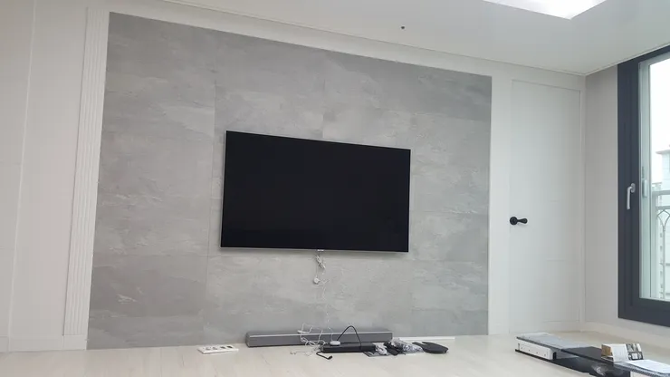

마침 TV를 구매하려했엇기 때문에 이것저것 알아보다가 결국 Qled 제품으로 밀착마운트 가 탐이 나서 구매하였습니다.
정상적인 설치를 받기위해서 일부러 온라인보다 비싼 오프라인에서 구매하였고
오프라인 구매가는 520만원 + 45만(사운드바) 로 구매하였습니다.
먼저 밀착마운트를 못보신분들은 이곳을 참고해주세요 .
http://www.samsung.com/sec/tvs/qled-tv/qstylespace/
삼성 QLED 밀착마운트에 관련된글이 너무 없어서 정보를 모으기가 상당히 힘들었습니다.
구글에 검색하셔 보셔도 사진이 정말 없습니다...
어떠한 매장을 가서도 밀착마운트와 QLED 조합의 설치된 모습을 볼수없었기에 어느정도 감안하고 구매를 해보자하고
진행을 한것입니다. (광주 전남지방 단 한곳도 없었습니다.)
일단 설치과정을 말씀드려보겠습니다.
먼저 하x마트 물류팀에서 설치를 하러왔습니다.  벽걸이 설치전부터 대리석이라 설치를 꺼려하였고 이런벽은 스탠드를
쓰시는게 어쩌냐고 권유하였지만 벽걸이가 아니면 이티비를 안샀을꺼라고 말하였고. 마운트가 밀착마운트맞냐고 물었지만.
잘모르겠다는식으로 대답없이 마운트 개봉하였습니다.
밀착마운트는 아니였고 결국 판매점과 이야기하여 삼성전자 설치팀이 다시 밀착마운트를 지참하여 방문키로 하였습니다.
다음날 삼성전자쪽에서 밀착마운트를 가지고 설치하러 왔고. 처음에 콘센트 위치때문에 밀착마운트를 달아도 밀착이 안되니
다른 벽걸이 마운트를 쓰라고 권유하였습니다. 저는 밀착이아니면 이티비를 구매하지 않았을꺼라고 말하였고.
거듭하여 그부분으로 매끄럽지않은 대화가 시작되었습니다.
밀착마운트의 경우는 그런 구조로 인테리어를 만든상태여야만 가능하다고 하였고 일반적인 가정집은 구현이 힘들다고
하였습니다.
일단 마운트를 개봉해서 보여주지도 않기에 일단 마운트 구성을 보자고 하였고 혹시 설치해보신적 있냐고 여쭤보니
한두번 있었다고 하였고 주문하는경우가 거의 없다고 하였습니다.
그래서 일단 보고싶다고하니 개봉하면 반품이 안된다하여 그럼 설치에 문제가 생기더라도 내가 마운트를 구매하겠으니
개봉해 달라고 거듭 요청하여 집에 방문한지 20여분 만에 드디어 마운트를 개봉하였습니다.

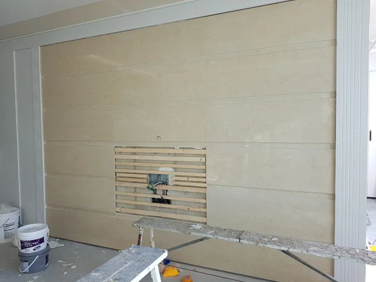

원래 제가 일부로 전기 콘센트쪽을 TV뒤로 가리기 위해 인테리어 할때 위치를 위로 올리기까지 요청 하였습니다만.
이부분이 가장큰 문제가 되었던것같습니다. 원래위치였다면 문제가 되지 않았다고 기사분께서는 이야기 하셨습니다.
기사분의 문제가되는부분은 그 콘센트가 벽면에 밀착이 불가능하게 막고 있기에 불가능하단 거였습니다.
(전기케이블도 꼽아야하며 기타 다른 부속품들로인해 하단만 뜰것이다 그렇게 뜨게된다면 상하 시야각이 안맞을것이고
차라리 일반 마운트 설치가 더 합리적이다)
*하지만 이렇게 하였을경우 콘센트가 벽면에 보이게되어 시야상 안좋으며 결국 원컨넥트 케이블 이외에 전원도 가야하기
때문에 절대 삼x전자에서 올려놓은 그림처럼은 불가능합니다. 저 그림처럼 하기위해선. 미리 매립형으로 전기위치까지 정확히
티비하단에서 나오는 부분에 맞춰서 넣어놓아야만 가능합니다.
결국 모든 문제를 떠앉는다는 조건하에 설치는 진행하였고.
시공완료후

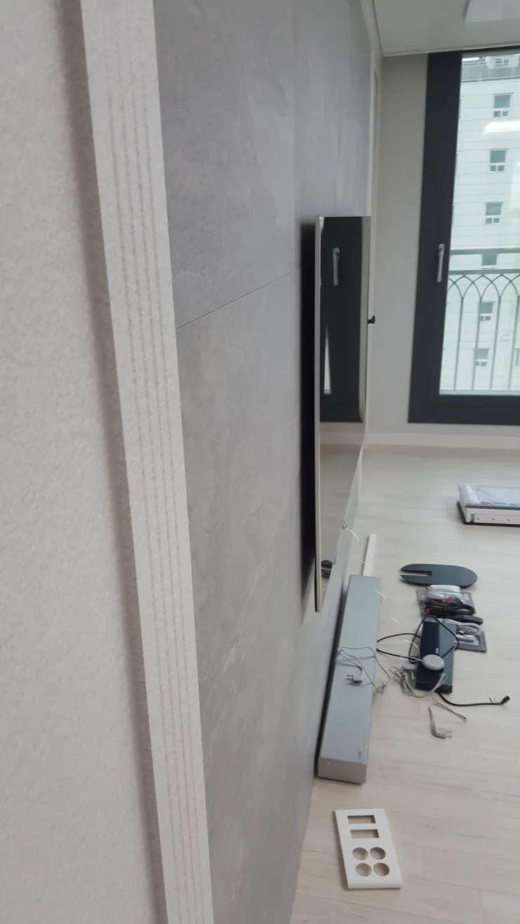

생각보다 밀착은 잘되었습니다. 다만 문제가되는부분은 다른셋탑박스 기기들이 갈떄가 없다는거였고 .
원컨넥트를 통하여 다른곳에 연결한다하더라도 거실을 한바퀴 돌아 거실 반대편까지 끌고가야하는데.. 보통 가정집 구조상
거실 앞 뒤로 한곳씩 Lan 케이블 / RF 단자 / 전원콘센트 등이 있다는 가정하에서는 절대 이조합은 인터리어 구조를 이쁘게 할수없는 구조이였습니다. (본인이 미리 생각을하고 이러한 부분이 있다는걸 인지하고 인테리어를 하였다면 완벽하게 구성할수 있을것 같습니다)
그리고 가장 기분나빳던것은. 고가의 물건임에도 불구하고 설치기사분들은 일반 티비 설치하는것과 같이 다음스케줄 문제로 빨리 이곳을 해결하고 나갈려는거였고. 사운드바는 기사분시간 여건상 결국 다음에 다시 접수하기로 하고 설치를 못했습니다.(이부분은
설치요청이 안넘어와서 바로 끼어넣을수는 없다는부분이라 좀 이해가 되긴 했습니다, 제가 사운드바 까지 벽걸이 할껀 고민중이라 선택하진 않았엇지만 미리 벽걸이 마운트까지 구매할때 같이 결제하긴 했습니다.)
결국 문제는 저 기사분도 아니고 판매점도 아니고 삼x전자입니다.
너무 과도한 광고라고 생각을하고. 충분히 직원들에게 해당 스팩을 자세히 알려주지 않았다고 생각합니다.
차라리 저는 저 사진만 처음에 못보았더라도 절대 QLED 를 구매하지않고 8000번대 이상 65 인치를 구매하였을것입니다.
이상 오늘 겪엇던 비싼 설치 경험담 이였습니다.

1.마운트의 위치에 아트월이 좀더 깊히 들어가 있어야합니다. 깊이 2cm 면적 65인치기준에 40인치 벽면적만큼
2.전기 콘센트는 매립되어야하며 매립위치는 1번의 깊히들어가있는 부분에 들어가 있어야 합니다.

그런데 돌아가있는 밀착 설치 사진에서도 광고같이 밀착된 느낌은 아니네요;; 미리 인테리어 조건에 대해서 언급이 있었어야 할 것 같은데...;;; 보통 가정에서는 구매가 없어서 그런걸까요;; 고생하셨네요

저 같은 경우 밀착마운트도 투명케이블도 아니었지만 아래쪽 콘센트박스는 그냥 놔두고 티비가 걸릴 아트월 뒷쪽에 구멍만 뚫어서 모든 티비선들을 그 구멍에 넣고 아래쪽 콘센트박스있는 쪽으로 빼내서 연결했던 적이 있습니다. 물론 아래쪽은 거실장으로 인해서 완벽히 가려지구요. 그런데 콘센트가 사진처럼 위치해 있다면 처음부터 밀착이 불가능한게 아닌가 싶네요. 차후에 어떻게 마무리를 지으셨을지 업데이트 그림이 궁금해지네요^^
NULLNONE
IP 218.♡.114.85
12-31 2017-12-31 20:31:14
네 거실장을 놓을까 고민고민하다가 아트월을 최대한 살리기위해 거실장 없이 해보려 노력하고있습니다 ㅜ

결과물은 아주 이뻐서 그래도 다행입니다. 정말 벽에 예쁘게 조화가 되네요.

애초에 삼성광고페이지의 영상도 그렇게 밀착은 아니네요
그냥 그래픽자체가 약간 뻥카가 있는듯...
NULLNONE
IP 218.♡.114.85
12-31 2017-12-31 20:32:08
네 그림보면 누구나 혹하게 만드는 그림인데.. 주의사항에 환경구성요건도 추가해주었다면 좀더 수월하였을껀데.. 아쉽긴합니다. 이에 대응해서 상담해주는 직원들도 다 현장상황에 따라 다르기때문에 설명도 못해주고.. 모르는 직원들이 태반이라 아쉽습니다.

저희 집도 ㄱ자 전원및 안테나 선을 쓰는데도 아래가 뜹니다. 인테리어 하실때 저정도로 하셨으면 콘센트를 좀만 더 매립했으면 나았을텐데 아쉽네요.
NULLNONE
IP 218.♡.114.85
12-31 2017-12-31 20:34:06
네 지금 최대한 밀착되는 케이블들을 찾고있습니다. 이게아니더라면 돈을 더주고서라도 콘센트는 매립을 해볼까 고민중입니다.

우선 저도 QLED TV구입하였고 구입 전에 이 사용기가 많은 도움이되어서 감사하다는 말씀을 드립니다. 티비가 가리는면에 콘센트가위치해있어도 그정도의 공간을 띠고라도 밀착월마운트 설치가 가능한데 기사분이 잘못아셨거나, 원글쓰신분께서 완벽한 벽면밀착을 요구하셔서 갈등이생기지않았나 생각이듭니다. 사진으로 보여주신 저정도밀착이 완벽하지않지만 일반벽걸이로 구현불가능한 정도로 잘 밀착된 것으로보입니다. 그리고 국내만 기본제공 광케이블이 5미터이고 해외제품은 15미터가 기본제공됩니다. 국내에서는 구할 방법이 없으며 15미터케이블을 직구하시는게 어떨까싶습니다. 다만 가격이 꽤 나갑니다. 원하시면 링크를드릴 수 있습니다.

도움되셧다니 다행입니다 ^^. 기사분은 기존 벽걸이랑 밀착마운트랑 콘센트와 전원케이블 까지 위치가 들리니 비슷하다는건데 그렇다 하더라도 밀착마운트가 훨씬더 벽에 밀착스럽습니다 ㅎ 15m 짜리 광케이블은 직구로 주문했으며.. 택배비 + 관세 합치면.. 무려 40만원정도하더군요... 이를갈며..택배 기다리고 있습니다.. ㅎ
