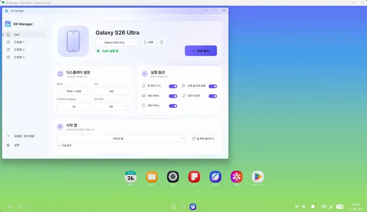

새로운 기능
DeX 및 단일창 모드에서 실험적으로 120 FPS을 선택할수 있습니다. 기본값은 여전히 60 FPS입니다.
120 FPS를 선택하면 폰 화면 끄기 옵션이 꺼집니다. 30/60 FPS로 다시 전환하면 이전 설정이 적용됩니다.
120 FPS로 시작할 때마다 열, 배터리 소모, OLED 번인 경고가 표시됩니다.
scrcpy를 5.0.1 버전으로 업데이트 했으며 하드웨어 디코딩 옵션이 추가되었습니다.
업데이트 후 한국어/영어 릴리스 노트가 추가되었습니다.

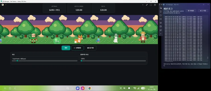

실제로 120fps로 실행 되나요?
One UI 9.0이 설치된 Galaxy S26 Ultra에서 VRChat을 테스트하며 실제 영상 스트림 녹화본을 확인했습니다.
30초 분량의 게임 플레이 구간은 평균 116.3 FPS를 기록했습니다. 움직이는 장면을 프레임 단위로 살펴본 결과, 단순히 60 FPS 시퀀스를 두 번 복제한 것이 아니라 새로운 게임 프레임이 녹화된것도 확인했습니다.
테스트 환경에서 120프레임 작동이 확인되었지만, 항상 120 FPS를 보장하거나 모든 기기와 게임에서 동일한 결과를 낸다는 뜻은 아닙니다.
PC 모니터가 120Hz 이상을 지원하고 실제로 설정되어 있는지 확인하세요.
휴대폰 화면은 켜져 있어야 합니다. 화면을 끄면 스트림이 약 60 FPS로 떨어집니다. 다시 화면을 켜면 프레임 속도가 120 FPS로 돌아갑니다.
