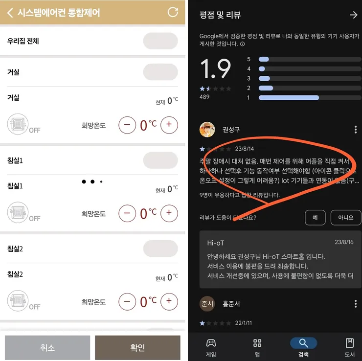

신축 아파트에 들어오니 IoT 기능이 기본으로 있습니다.
다른 아파트 IoT 앱도 다 이런진 모르겠는데.. 이 앱이 발로 만들었는지 딜레이가 어마어마합니다.
앱 실행 (2초) => 기기제어 (2초) => 에어컨 선택 (2초) => 적용(2초)
이런 식입니다. 캐시 없이 모든 데이터를 순서대로 받아 옵니다.
당연히 앱 별점은 1점 대구요. tuya나 mi 같은 앱 써본 사람은 이해가 안 되는 딜레이와 UI 입니다. ㅠㅠ
앱의 패킷을 까보면 단순합니다. 리엑트에 쿠키와 API로 이루어져 있고 직접 데이터 날려보면 놀랍게도 빠릅니다.
서비스 개선 중이라고 하지만 수년 동안 개선은 없습니다. ㅋㅋㅋ
