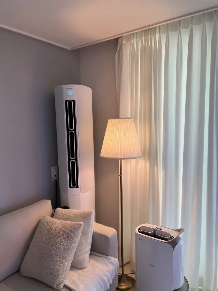

이런 날씨에는 에어컨 인버터가 멈추면 그야말로 습도가 엄청나게 올라갑니다.
그렇다고 에어컨 온도를 내리면 과하게 춥고, 잘못하면 목감기 걸리기 쉽습니다.
30대 중반이지만 기관지가 좀 예민해서 온도 관리 조금만 잘못하면 컨디션이 ㅠㅠ...

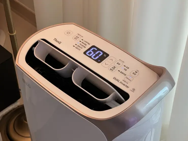

그래서 3년 전부터 에어컨 + 제습기 조합으로 사용하고 있습니다.
에어컨은 28도 제습기는 60퍼센트 (취침 시에는 65퍼센트)
이게 제 기준으로 춥지도 않고 뽀송하면서 쾌적합니다.
전기 사용료도 에어컨 단독으로 사용할 때보다 크게 많이 나온다는 느낌이 없습니다.
2인 가족이라 누진세에서 좀 여유로워서 그런 것도 있지만
에어컨 인버터 꺼지면 제습기 인버터가 돌아가고
더워지면 에어컨 인버터 돌아가면서 제습기 인버터 꺼지고
뭐 이런 티키타카(?)가 가능하다 보니까 너무 좋습니다.
제습기는 사람 없어도 24시간 돌리는 거라 에어컨 말릴때도 좋습니다.
이건 꼭 써본 사람만 안다고 생각합니다.
강추!! 드립니다.

06-24 2024-06-24 11:57:17
@Davichi님 정말 심하죠. ㅎㅎ 물 비울때의 그 느낌이 좋습니다.
궁궁
IP 118.♡.6.160
06-24 2024-06-24 11:33:25
제습기는 사진처럼 에어컨과 가까운게 나을까요?
제습기가 은근 소음이 있어서 소파에서 멀리 놓으려고 하니 에어컨이랑은 멀리 놔야하는데요..
암바왕암바사
IP 223.♡.175.166
06-24 2024-06-24 11:56:58
@궁궁님 딱히 가까이에 있어도 문제 없고 오히려 실내기 바람이 더욱 강해서 제습기 바람이 멀리 퍼진다는 이점이 있는 거 같습니다. 전 심하면 제습기 토출구 방향을 에어컨 흡입구 쪽으로 향하기도 합니다.
