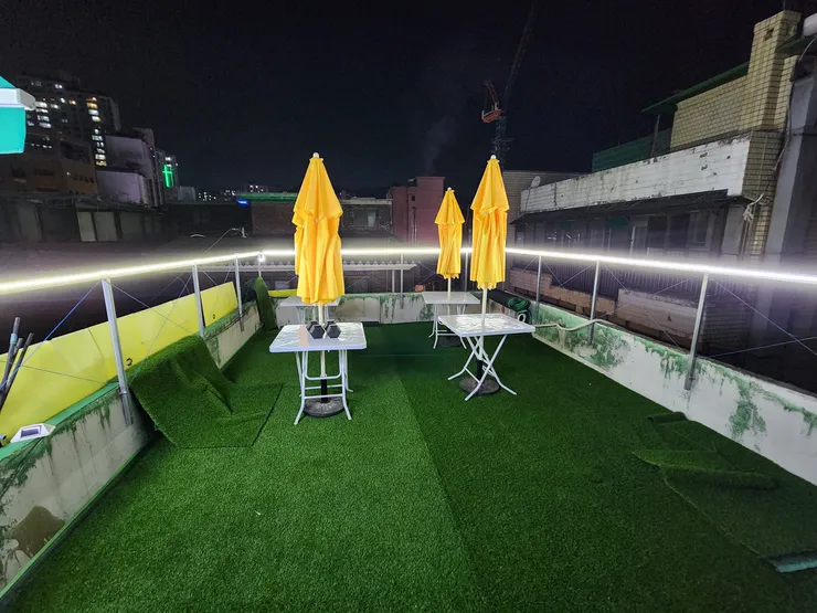

작년여름에 밑에 층이 정말 너무더워서 에어컨을 틀어도 낮에는 올라가는 온도 감당이 안되는지라..
옥상전체적으로 인삼천을 두르려고 구청에 문의하니 불법이라고 하지 말라는겁니다.
그래서 여러모로 알아보고 고민하다가....

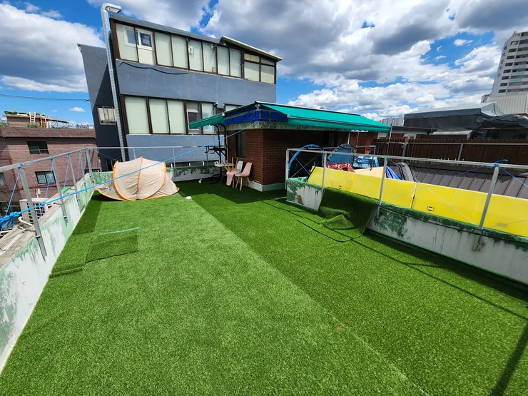

옥상에 제가 셀프로 우레탄방수공사하고 그 위에 인조잔디 재단해다가 덮었습니다.
여기까지 하니 이번주 무더위 기준으로도 아래층 상당히 온도가 내려가네요. 체감적으로 3~5도정도 효과가 있는 것 같습니다.
이제 아이들 놀이터를 꾸며봐야죠.

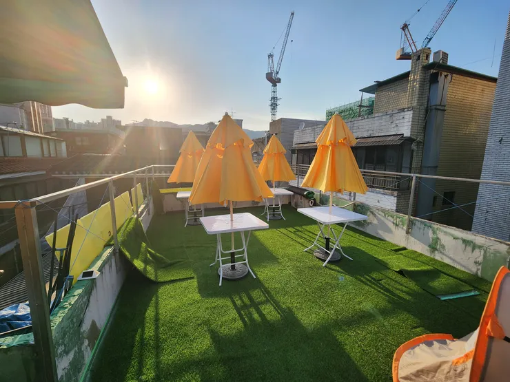

망한 카페에서 파라솔 4개 싸게 구해다가 설치했고요.
한낮에 이 4개 파라솔까지 펴면 차양이 되기 때문에 온도 관리에 상당히 좋더군요.
야간 조명도 난간에 LED 스트랩을 셀프로 시공.

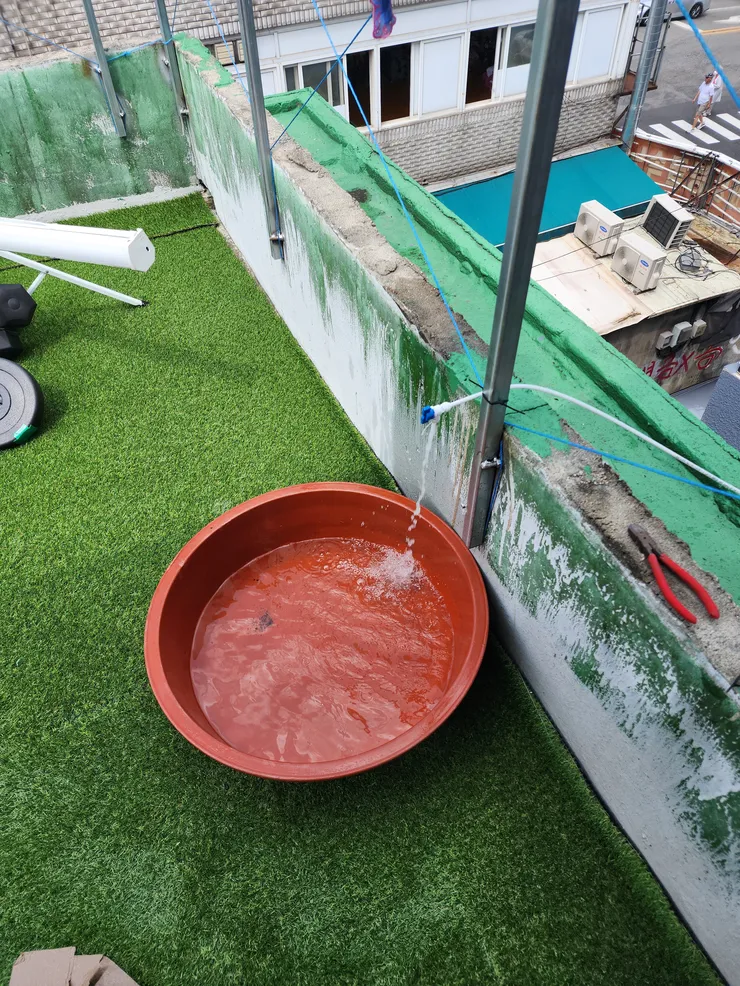

한가지 아쉬웠던게 수도가 없어서..애들이 물놀이를 못하네요. 수도관을 끌어오려니 40-60정도 견적이 나와서..
밑에층 주방 수전에 6mm T자 관로 깔아서 주방 창문 통해서 올렸습니다.
고무다라이는 줏어왔는데 깨진 곳 없이 잘되네요.
이 물로 물총놀이도 하고 소꿉놀이 하는데도 쓰고 잘 씁니다.
어제 밤에는 모래도 20kg 구해다가 퍼다올려놨는데, 모래놀이터도 한켠에 만들면 물이랑 조합해서 재미있게 놀 수 있을 것 같네요.

저 파라솔 4개를 치면 딱 밑에 안방 영역만큼 그늘이 지는데 참 시원해집니다. 차양을 하면 더 효과가 있을 법한데 아쉽네요

저거 저렇게 하실거면 조금 더 투자하셔서 압출법 단열재 50t정도 사다가 깔고 그위에 다시 인조잔디 덮어보세요. 단열도 훨씬잘되고 우레탄도 더 잘 보호될겁니다.
gmmk11
IP 125.♡.9.105
06-19 2024-06-19 13:31:46
@봉열님 저도 저거 깔기전에 밑에 뭔가 폼을 깔까.. 자갈을 채워놓을까 엄청 고민했는데 일단 이거만 해보고 온도 떨어지는거봐서 또 하려고 접착제는 안하고 걍 덮어만 놨습니다.

인삼천은 한겹으로는 그냥 그렇고, 30 cm 정도 띄워서 두겹 치면 온도 깜짝 놀랄정도로 내려가더군요.
막상또 비를 막아주는건 아니니 아쉽기도 한데...
무슨 효과인진 몰라도 온도가 깜짝 놀랄정도로 떨어져서 놀랐습니다.

@샤아님 일단은 불법의 소지가 있는? 인삼천 대신 저 파라솔 4개로 딱 펼쳐놓으면 안방 공간정도 추가 차양이 되는데요 효과가 좋습니다.
인삼천을 접이식?으로 하는 아이디어가 나오면 한번 2중으로 해보겠습니다.

옥상방수 마감을 차열페인트 백색으로 하시면 드라마틱하게 온도 낮출 수 있습니다.
일반적인 옥상바닥 60도정도 찍힌다면 차열페인트 칠하면 40도정도 찍힙니다~
gmmk11
IP 125.♡.9.105
06-19 2024-06-19 14:00:00
@레이몬드님 저도 백색페인트 말씀하신 그걸로 마감을 할까 하다가 아이들 노는것까지 감안해서 인조잔디를 깔아놨습니다. 이거만해도 효과가 만족스럽네요.

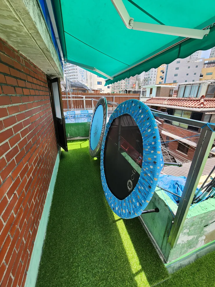

@다온별님 ㅎㅎ 감사합니다. 트램폴린도 있습니다!

인입벽철 + 차양막 조합으로 많이들 활용하십니다. 물론 스텐와이어줄과 링 조합으로 치고 걷기 편하게 만들면 더 좋구요.
완전 고정식이 아니라 (사실상 고정이지만)벽 방수층 손상 우려도 없고 여러모로 좋습니다.
인입벽철이 중국산은 좀 저렴하나 고리 부분 용접이 약해서 1년 정도 쓰면 부러지거나 휘므로 가급적 국산 쓰시거나 궂이 중국산 쓰신다면 고리부분은 미리 용접 보강 하신 후 설치하시길 권합니다.
그리고
사진을 보니 옥상 파라펫(시멘트 난간) 부위 방수처리가 필요해 보입니다.
본크리트 방수페인트 + 부직포 조합으로 3,4월이나 10월 정도에 시공해 주시면 좋습니다.
앙카 박으신 부위도 적어도 우레탄 실리콘 도포 하시고 나중에 시공하실 때는 케미칼 앙카를 활용하셔서 누수를 원천 차단하시길 권합니다^^

@머루와다래님 아 네 말씀하신 시멘트난간 위랑 앙카박은데도 방수처리 하려고 합니다. 근데 또 곧바로 장마라고 해서..장마 마치면 도포하려고 해요.
